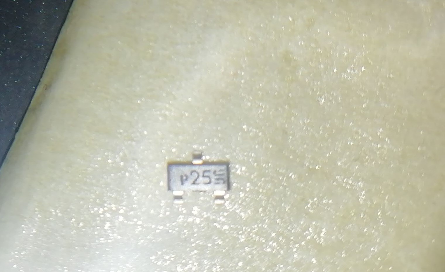

HI
Találtam itthon SMD alkatrészeket tekercsen de semmit nem tudok róla. Valaki be tudná azonositani? Ránézésre akár tranzisztor is lehetne de kitudja. p 25-öt tudtam leolvasni de nem találtam róla semmit a neten.
(#) sonajkniz válasza Jonni hozzászólására (») Jan 27, 2023 /
(#) Jonni válasza sonajkniz hozzászólására (») Jan 27, 2023 /
NPN darlington tranzisztor lenne? Azon amit linkeltél ott nem smd van de a tokozás lehet más.
(#) vteo válasza Jonni hozzászólására (») Jan 27, 2023 /
Ez lehet DDTA125TCA

Köszönöm mindkettötöknek!

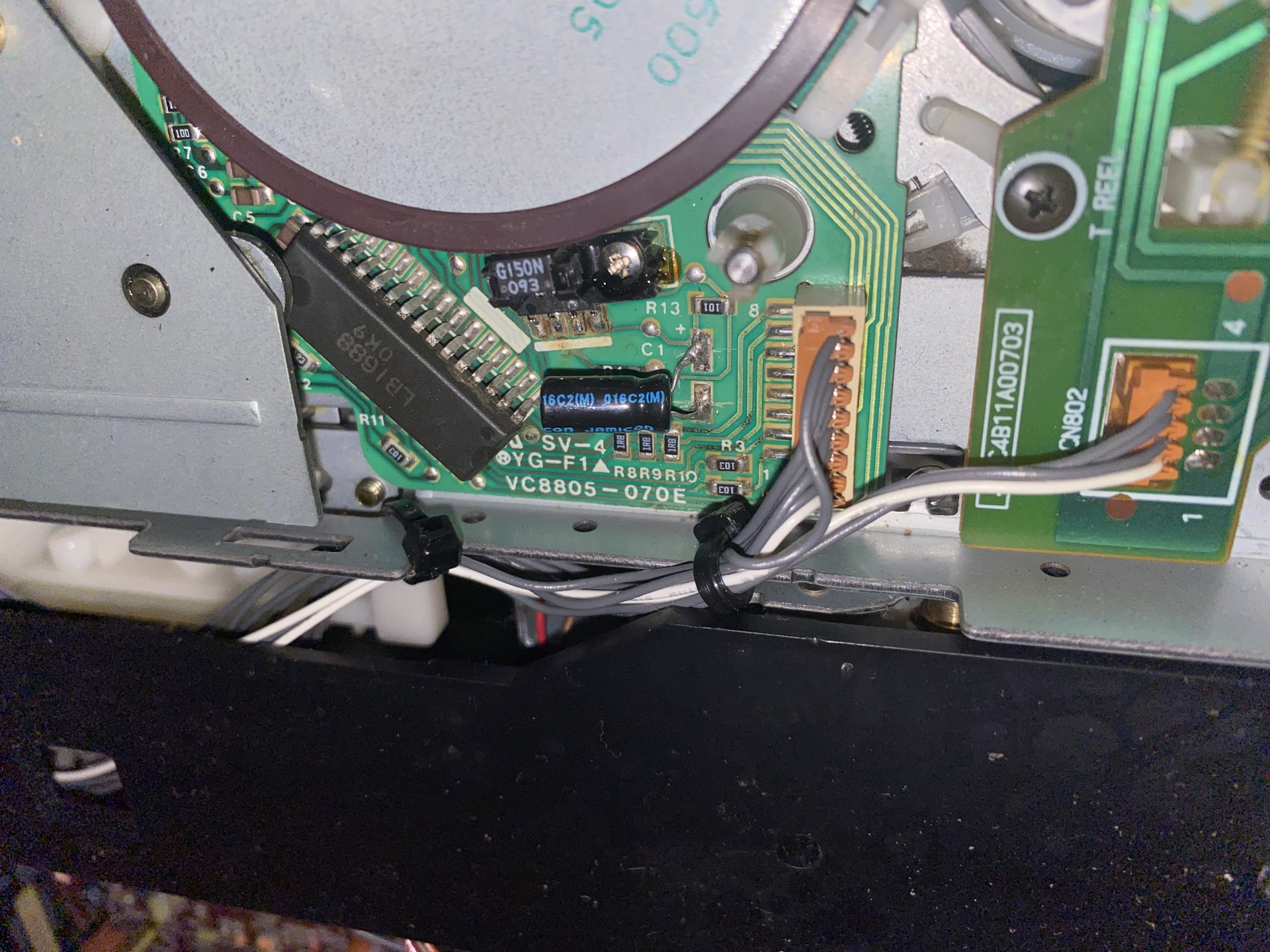

(#) mikldesign hozzászólása Jan 30, 2023 /
Meg tudná valaki mondani, hogy ez az elkó milyen paraméterekkel bír? Milyen értékűre tudnám lecserélni? Ez zárlatos.
(#) kaqkk válasza mikldesign hozzászólására (») Jan 30, 2023 /
Vedd ki a helyéről és forgasd körbe , rá van írva minden ami fontos ...
A hozzászólás módosítva: Jan 30, 2023

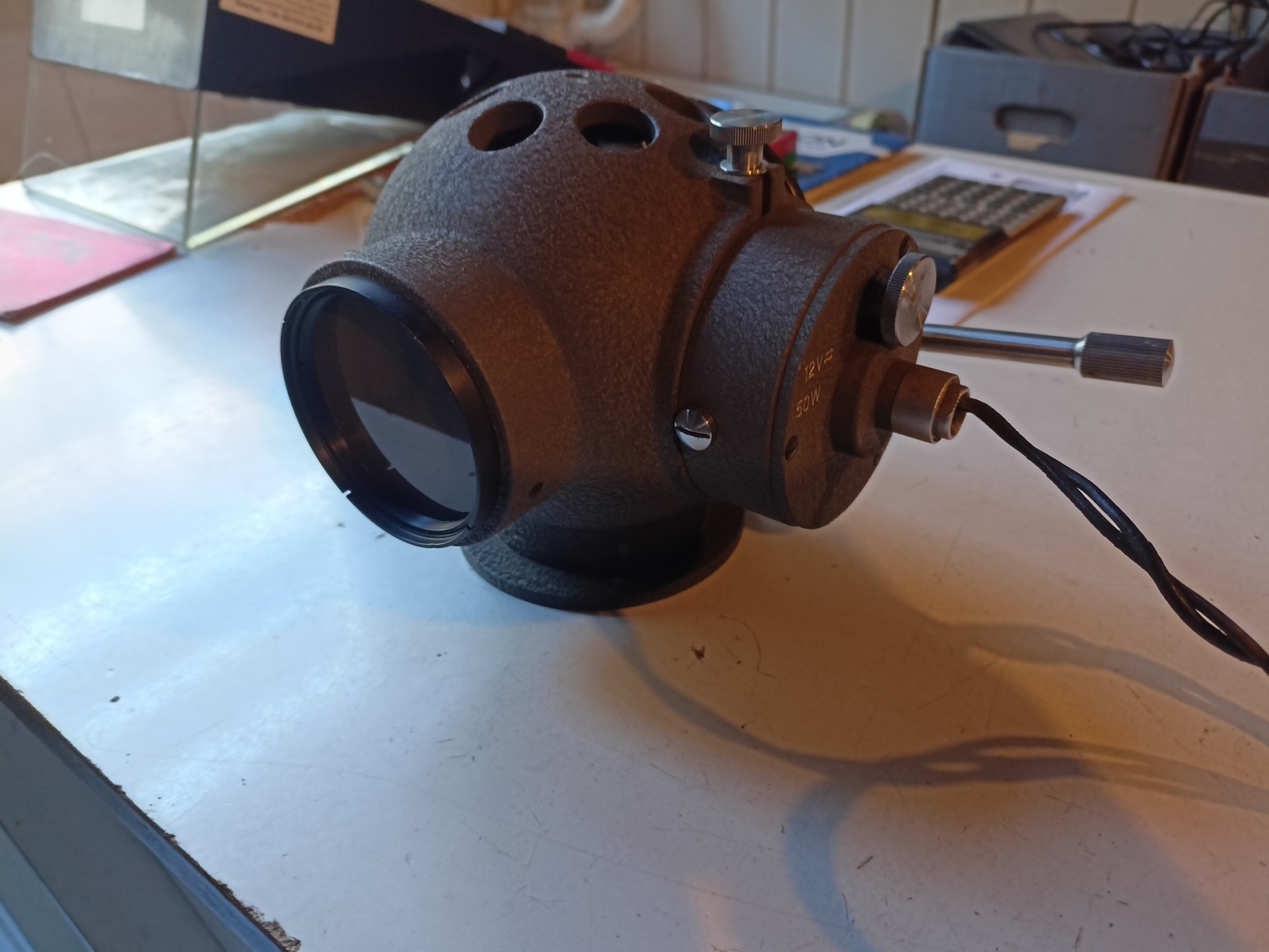

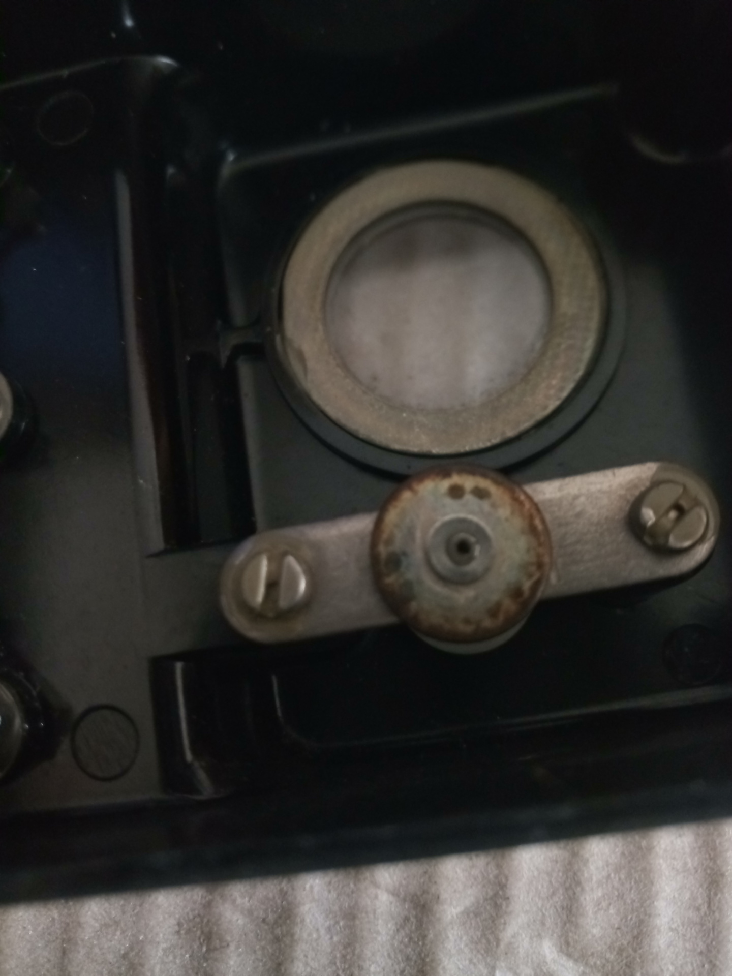

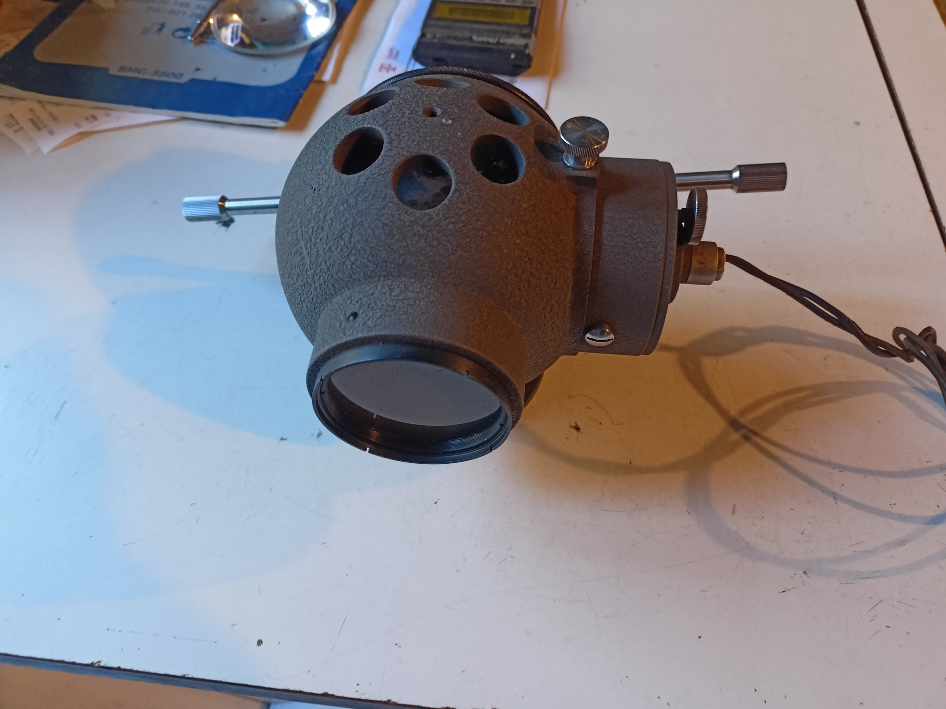

Sziasztok! Valaki esetleg nem tudja, hogy ez a két műszer mire való, illetve micsoda?
(#) img válasza Ráx Aladár hozzászólására (») Jan 31, 2023 /
Az első valamiféle (talán polarizált) fényforrás, a 12V / 50W-ból arra tippelek, hogy egy halogén izzó lehet benne, az viszont biztos, hogy az elején vagy polár, vagy ND1000 vagy infra szűrő van.
A másikról lövésem sincs, de ki lehet szintezni...
A hozzászólás módosítva: Jan 31, 2023
(#) mnyugger válasza Ráx Aladár hozzászólására (») Jan 31, 2023 /
Régi projektor
Univerzális írásvetítő R2 - aláírva, 1950-es/60-as évek
„Antik, a Stołeczne Zakłady Metalowe No. 2 által gyártott, fényképészeti felszereléseket gyártó, diapozitívokhoz való univerzális írásvetítő. Az ilyen típusú projektorokat 1950 és 1965 között gyártották Ri, R2 és R3 elnevezéssel.
Az eredeti 6 V-os izzóhoz használt feszültségtranszformátorral együtt. Mindegyik azonos Gat1 fémből készült. A készülék működőképes és feszültség alatt tesztelt.
Méretek: 15,5cm x 22cm.”
(#) Bakman válasza Ráx Aladár hozzászólására (») Jan 31, 2023 /
Ismerős masina: Bővebben: Link.

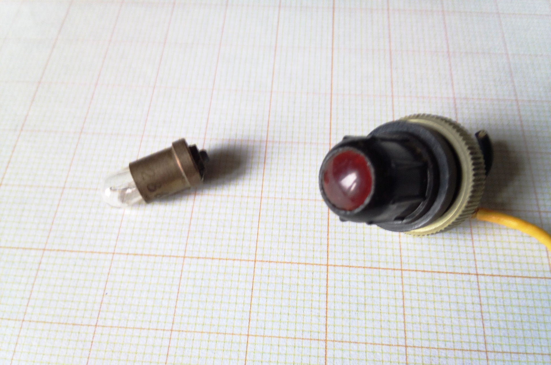

(#) MrBrown hozzászólása Jan 31, 2023 /

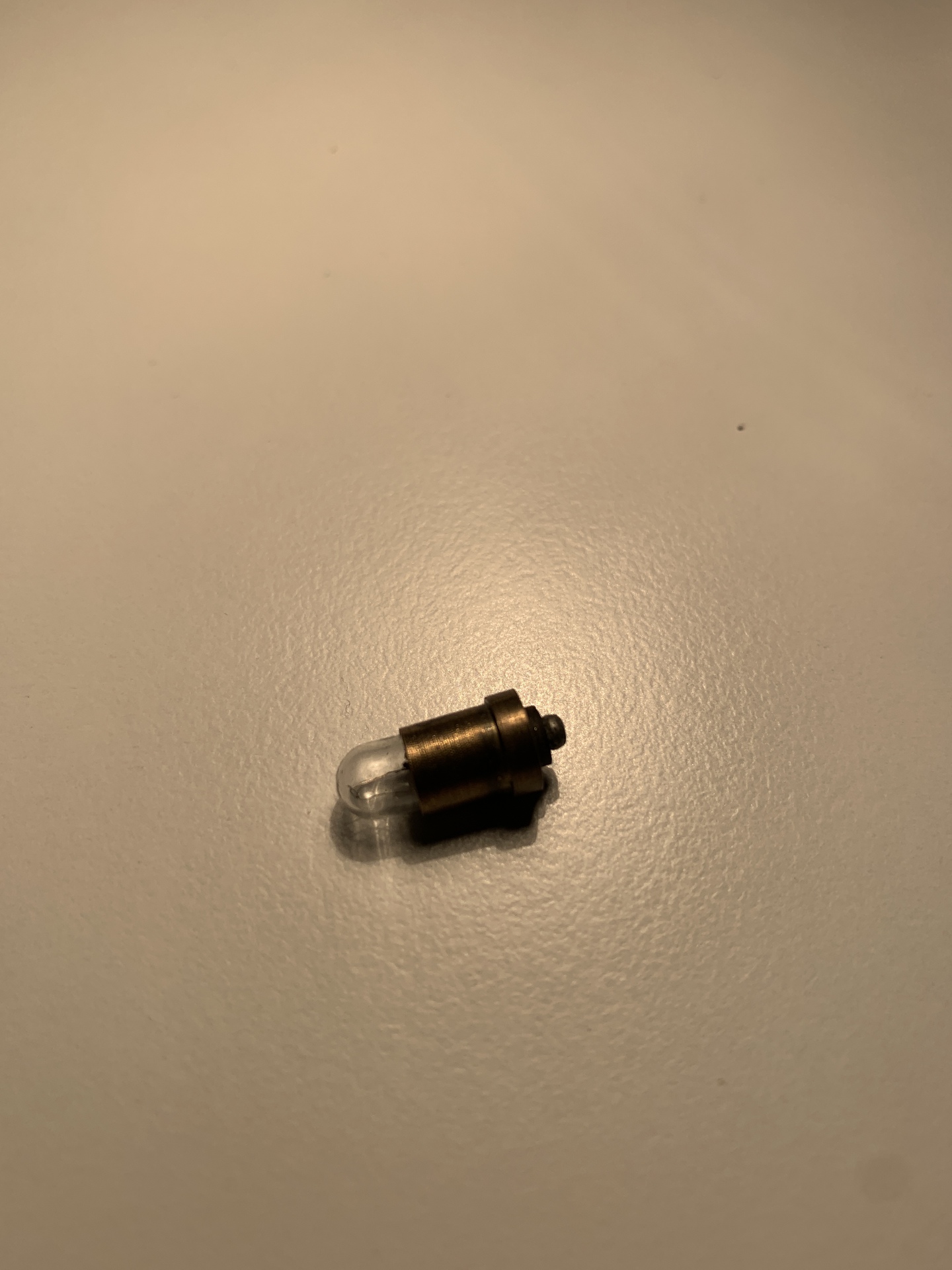

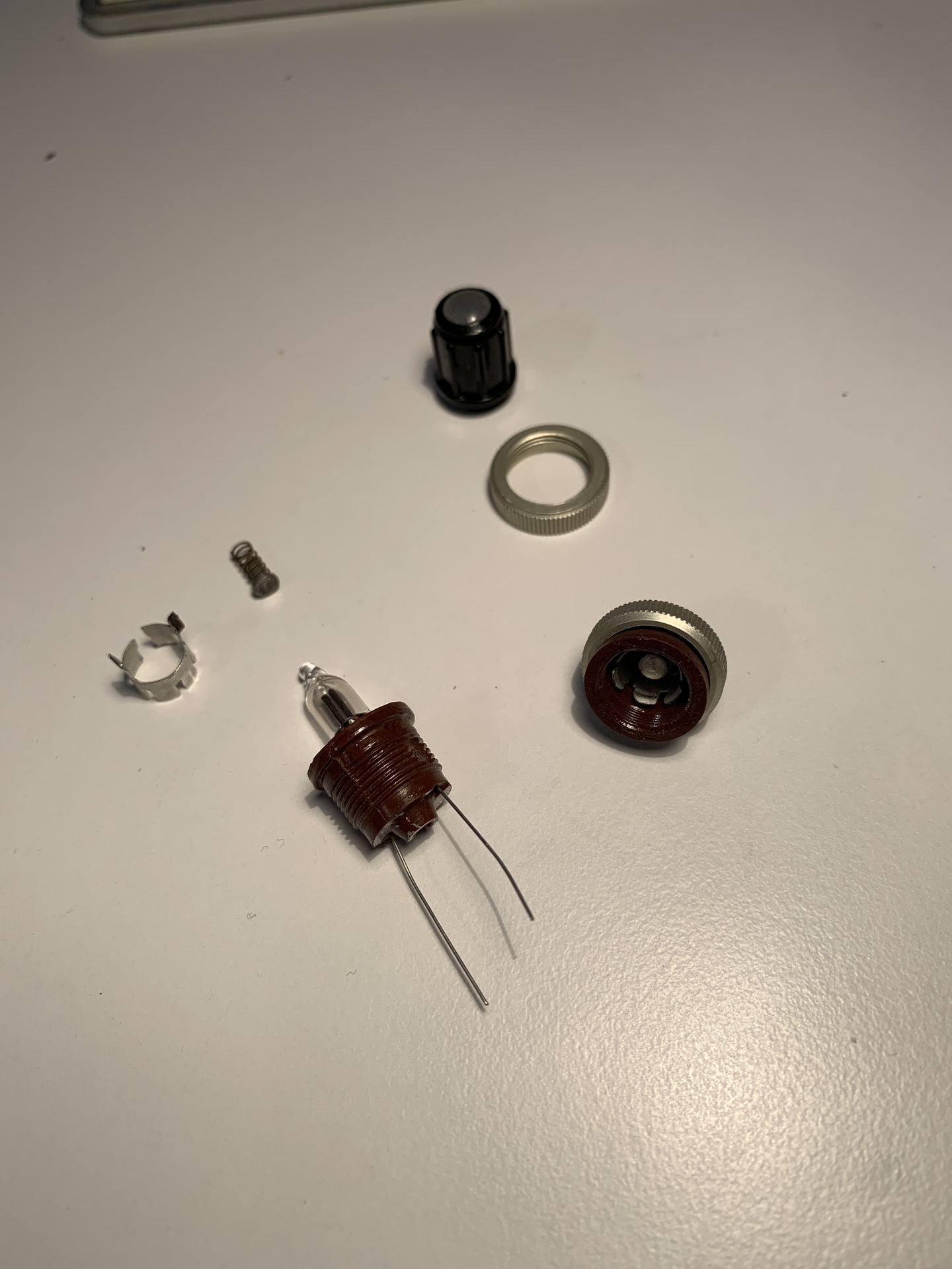

Ennek a kis 28V-os (valószínűleg repülőbe való) kis izzónak meg tudja mondani valaki a nevét?
Kellene szereznem 15-20 darabot belőle.
köszönöm.
(#) img válasza MrBrown hozzászólására (») Feb 1, 2023 /
Vastag peremeset nem találtam, csak ilyet.

(#) MrBrown válasza img hozzászólására (») Feb 2, 2023 /
Köszönöm, ilyet én is találtam, meg az ebayen a vastag peremeset hihetetlen drágán.
Szóval inkább kiherélem az eredeti helyét, hogy a drót lábú glimmet bele tehessem.
Tudom nem elegáns megoldás, de gyors, költség hatékony és arra apellálok, hogy a glimmeket nem kell sűrűn cserélgetni.
A hozzászólás módosítva: Feb 2, 2023

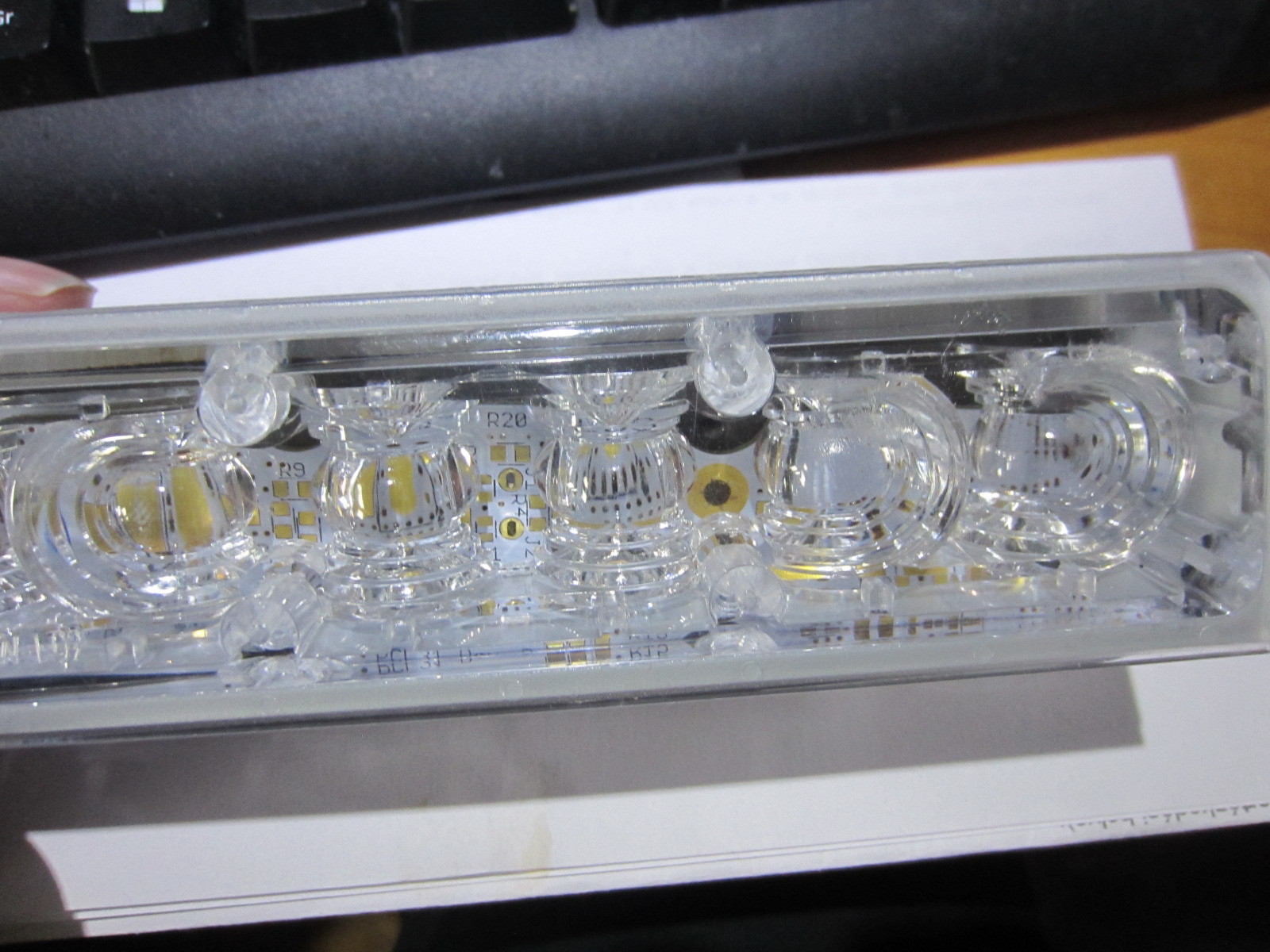

(#) Fats Domino hozzászólása Feb 3, 2023 /
Valaki tudja esetleg,hogy ez milyen alkatrész/készülék?
(#) antiktelefon válasza Fats Domino hozzászólására (») Feb 3, 2023 /
Mi lenne, beültetetlen Powerledes fényforrás.

(#) bijo válasza MrBrown hozzászólására (») Feb 4, 2023 / 1
Üdvözletem!
A nevét nem tudom, de én bontottam ilyeneket egy orosz műszerből fehér, zöld és piros foglalattal. Mellékelek egy képet is, itt látszik a méret is. Biztosan van még belőle 20 db. Aktuális még?
(#) MrBrown válasza bijo hozzászólására (») Feb 4, 2023 /
Kedves József, írok privátot, hogy ne a topikot terheljük. Köszönöm.

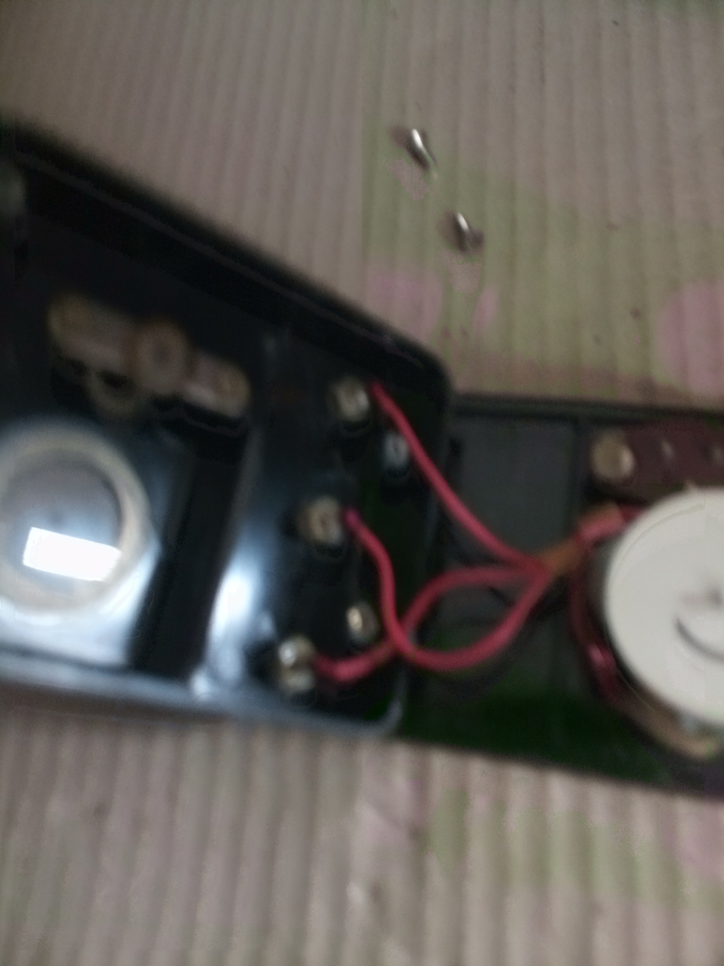

(#) TASBALA hozzászólása Feb 4, 2023 /
Sziasztok, ismeri esetleg valaki a csatolt műszert? (MIKI B.E.2015A Broadband Electrometer)
Nem működik, és én semmi infót nem találtam róla.
Köszönöm

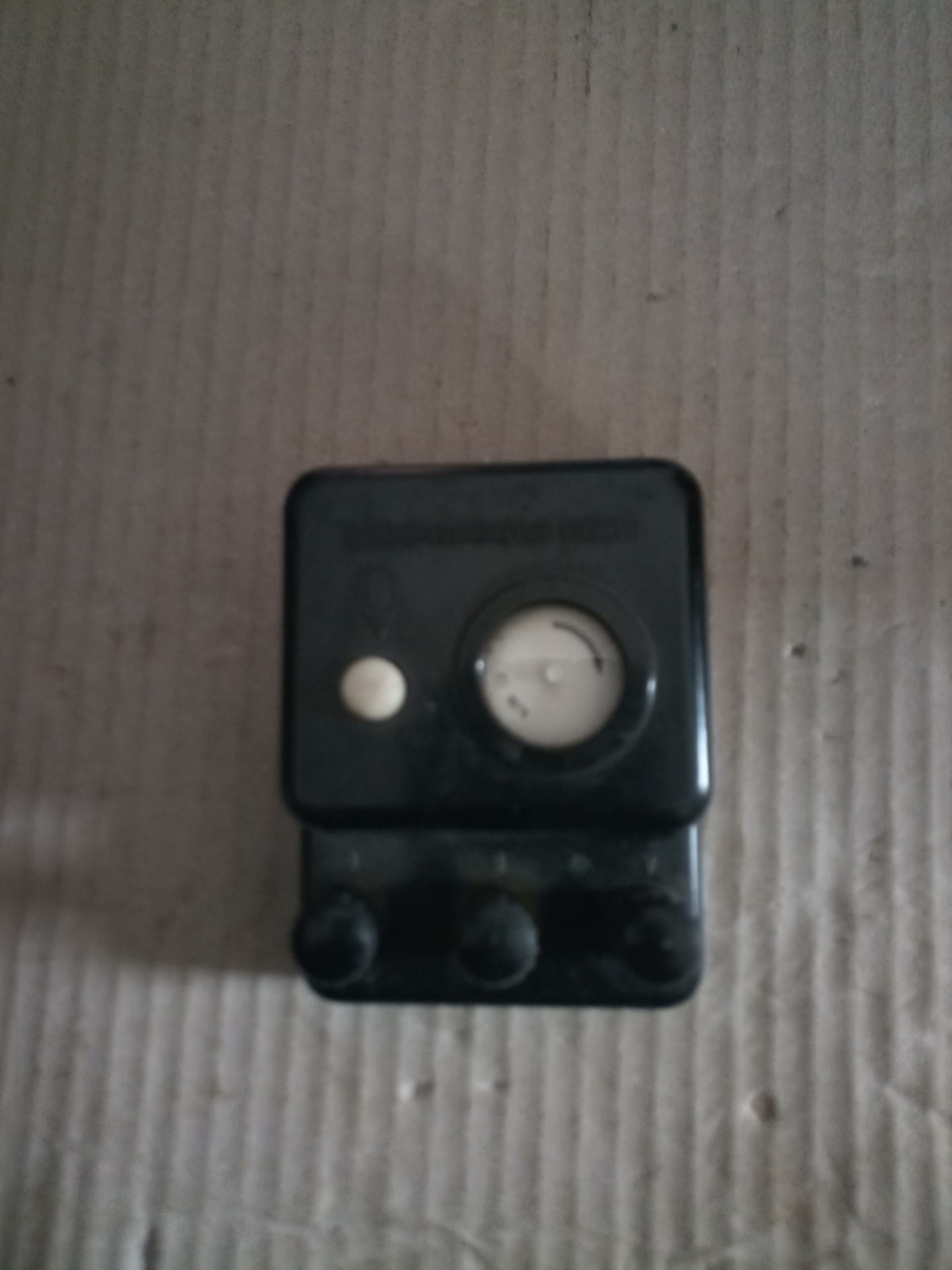

(#) Horvath65 hozzászólása Feb 4, 2023 /

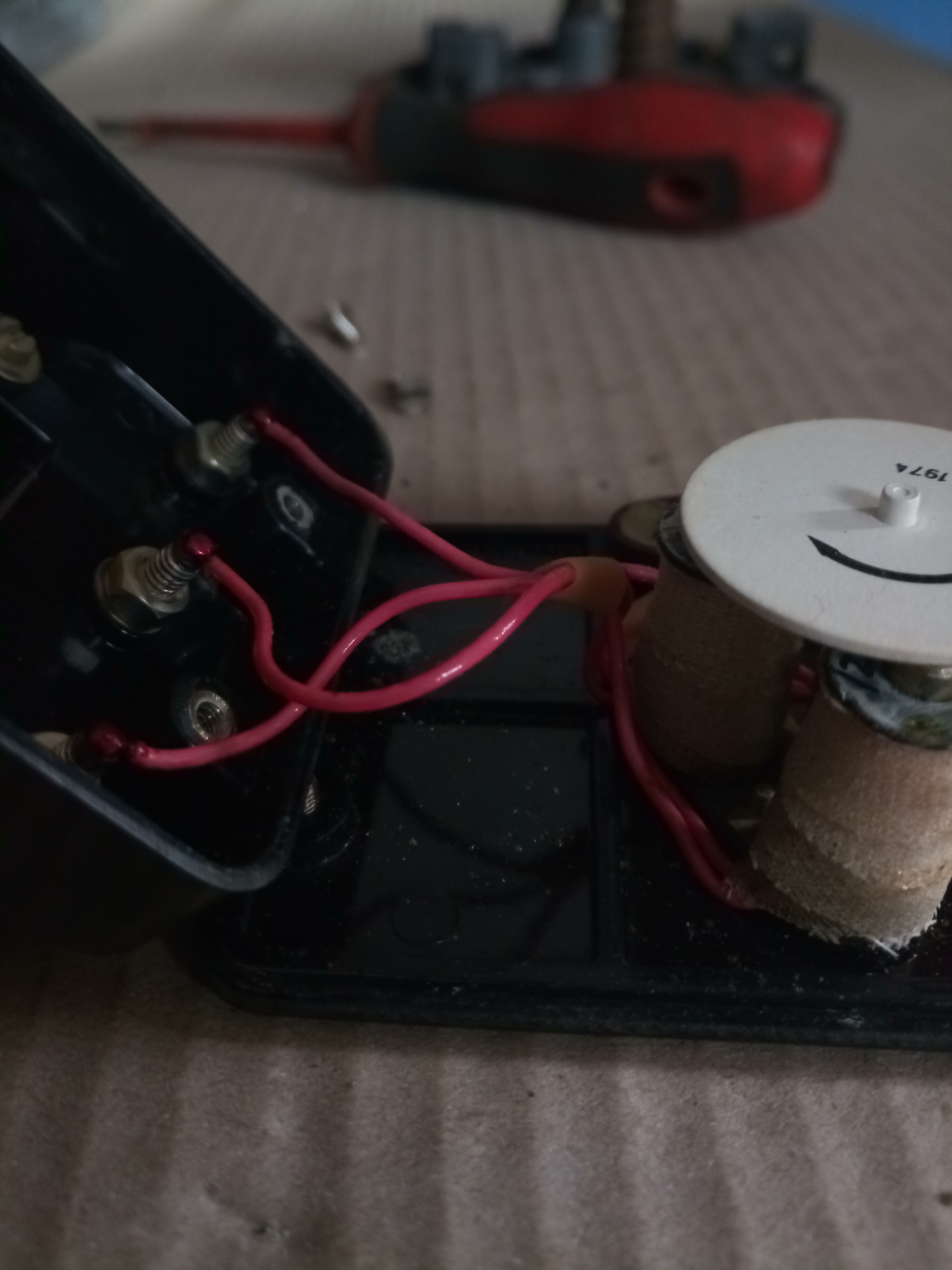

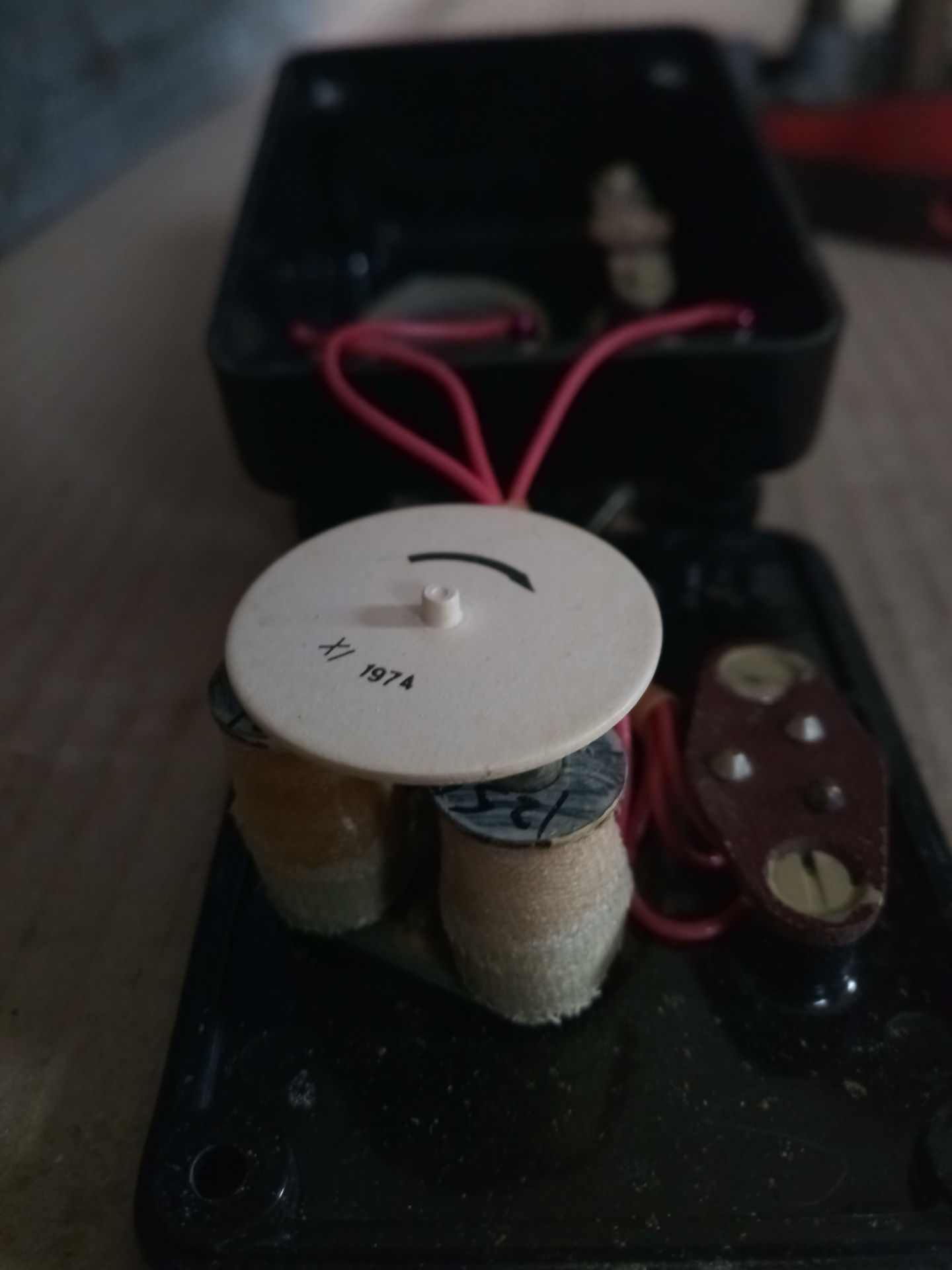

Üdv a csapatnak! A munkahelyemen kisebb rendrakást csináltam. Ez akadt a kezembe, van rajta egy nyomógomb ami a tekercs végeket Y-ba köti ekkor gondolom elkezd pörögni az a fehér bizgentyű. Az adatai 40-60Hz, 50-500v. Mire szolgálhatott? Orosz ill. szovjet gyártmány. Találkozott már valaki ilyen kütyüvel? Szép estét!
