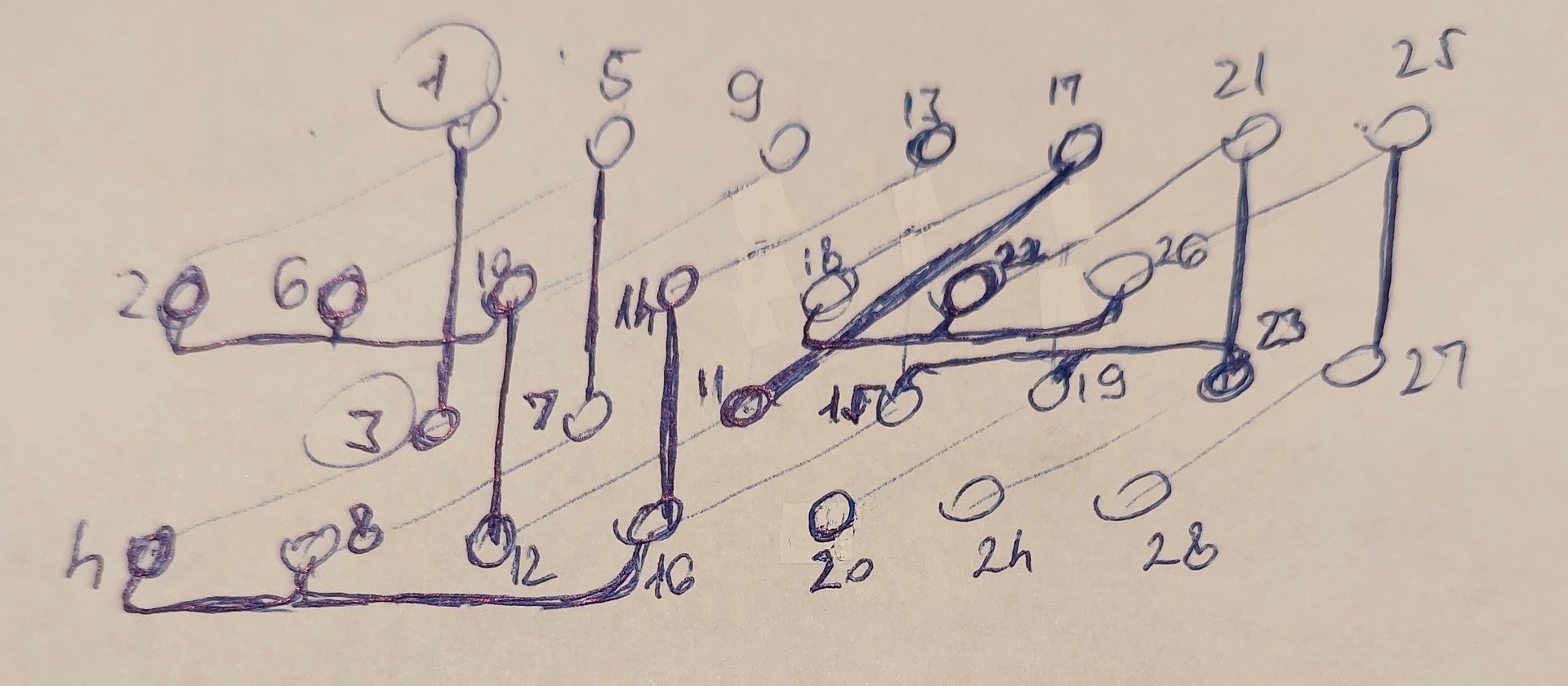

Egy KKO-20-6817 kapcsoló bekötéséhez kérnék segítséget. (KK0-20-6817 Dahlander kapcsoló, 2 forgásirány 2 fokozat 2-1-0-1-2)
(#) VIM válasza mathy hozzászólására (») Feb 25, 2023 /
Szia! A Ganz kapcsolók között (már?) nem találni ezt a pólusváltól irányváltót de EZ a rajz talán segíthet össehasonlítani a kapcsoló kivezetéseit, hogy a nálad lévő darab egyezik-e vele ill. a betű és számozása mindenképpen kijelöli a betáp és a motor vezetékeinek hovatartozásást.
(#) mathy válasza VIM hozzászólására (») Feb 25, 2023 /

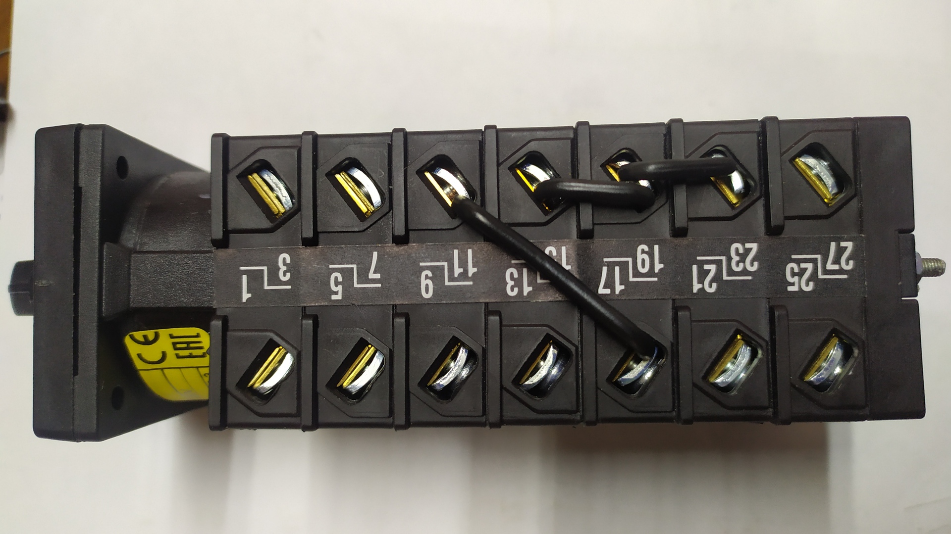

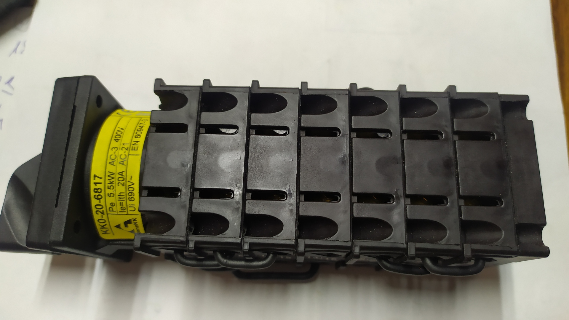

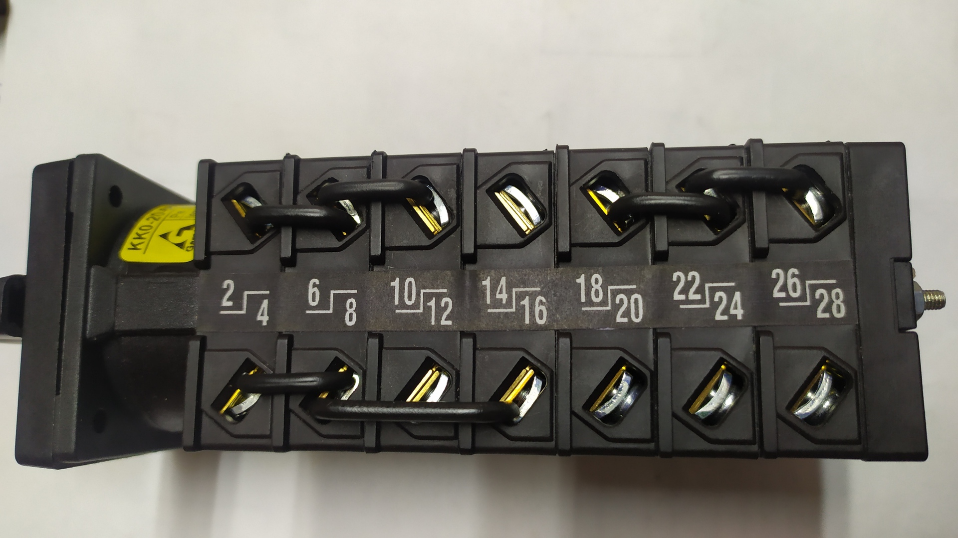

Szia! Ez a kapcsoló létezik a Ganz kínálatában ,bár a honlapon nem szerepel. Csináltam róla egy pár képet. Belső átkötések vannak benne az 1-3 , 5-7 , 10-12 , 14-16 , 21-23 , 25-27 , között. A többi átkötés a képeken látszik.

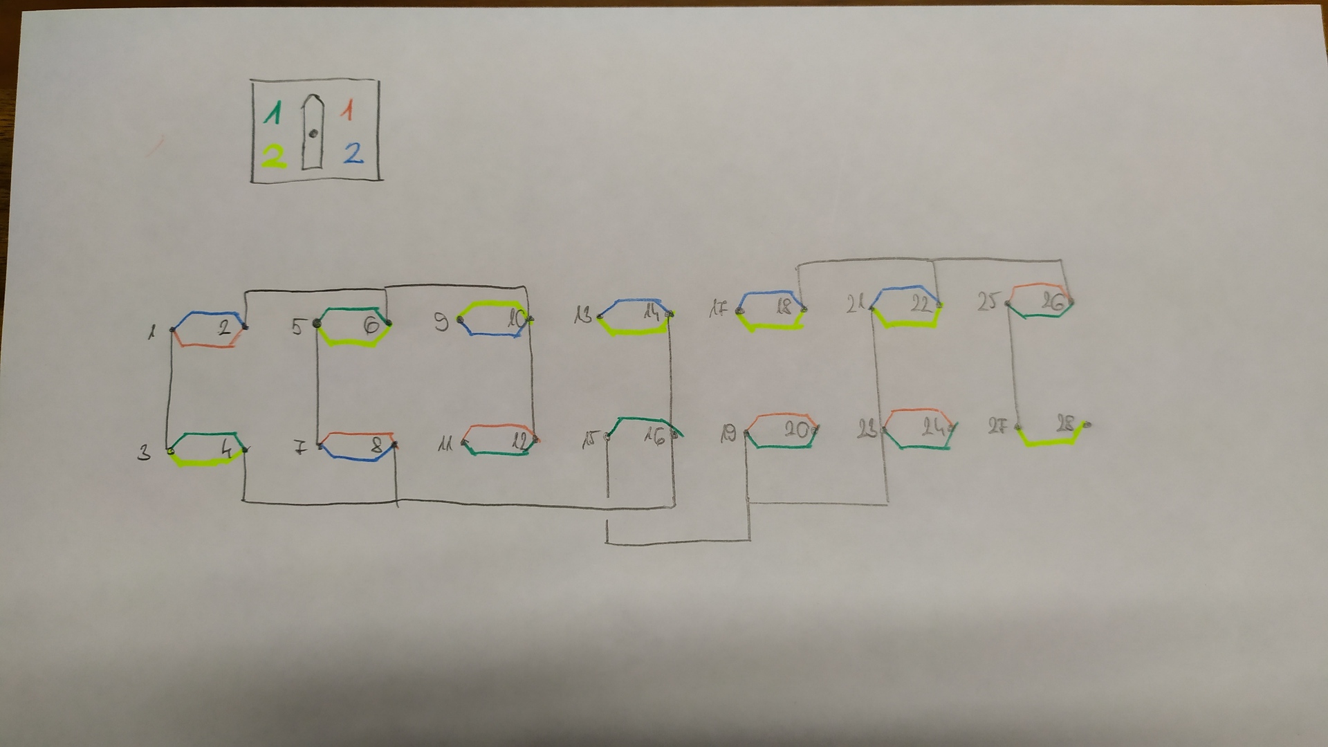

Valahogy így nézhet ki az átkötésekkel. Nekem feladta a leckét, nem bírok vele. Tippem az volna de az ide nem elég.
A hozzászólás módosítva: Feb 25, 2023

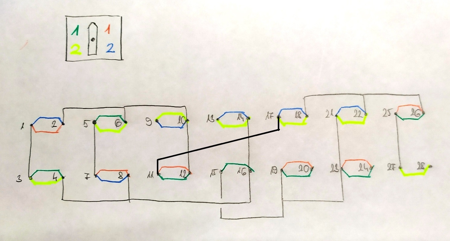

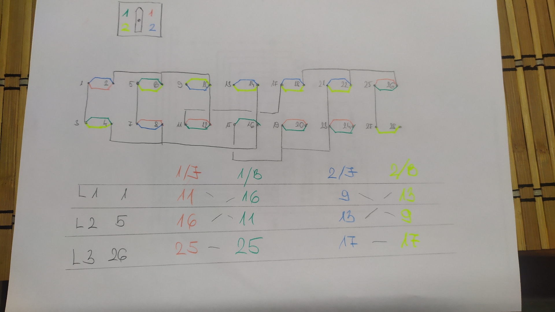

Csináltam egy színes rajzot amin jól látható ,hogy az egyes pozíciókban melyik érintő zár. A kérdés ,hogy mit hova kössek?

Nem könnyítette meg számomra még így sem a dolgot. Az az átkötés az még kell bele a 11-17 közé.
(#) mathy válasza VIM hozzászólására (») Feb 26, 2023 /
Igazad van ,az tényleg lemaradt.
(#) proli007 válasza VIM hozzászólására (») Feb 26, 2023 /
Hello! Nézegetem a kapcsolót (nem mintha értenék hozzá) de én nem látom a rajz és a kapcsoló összefüggését. Én a képen 4db. 3-as és 1db, 2-es átkötést látok.
2-6-10
18-22-26
4-8-16
15-19-23
11-17

Szervusz! A többi az belső elkötés amit említett is. " Belső átkötések vannak benne az 1-3 , 5-7 , 10-12 , 14-16 , 21-23 , 25-27 , között."
Oké, akkor ezeket ezért nem láttam (meg nem olvastam)..

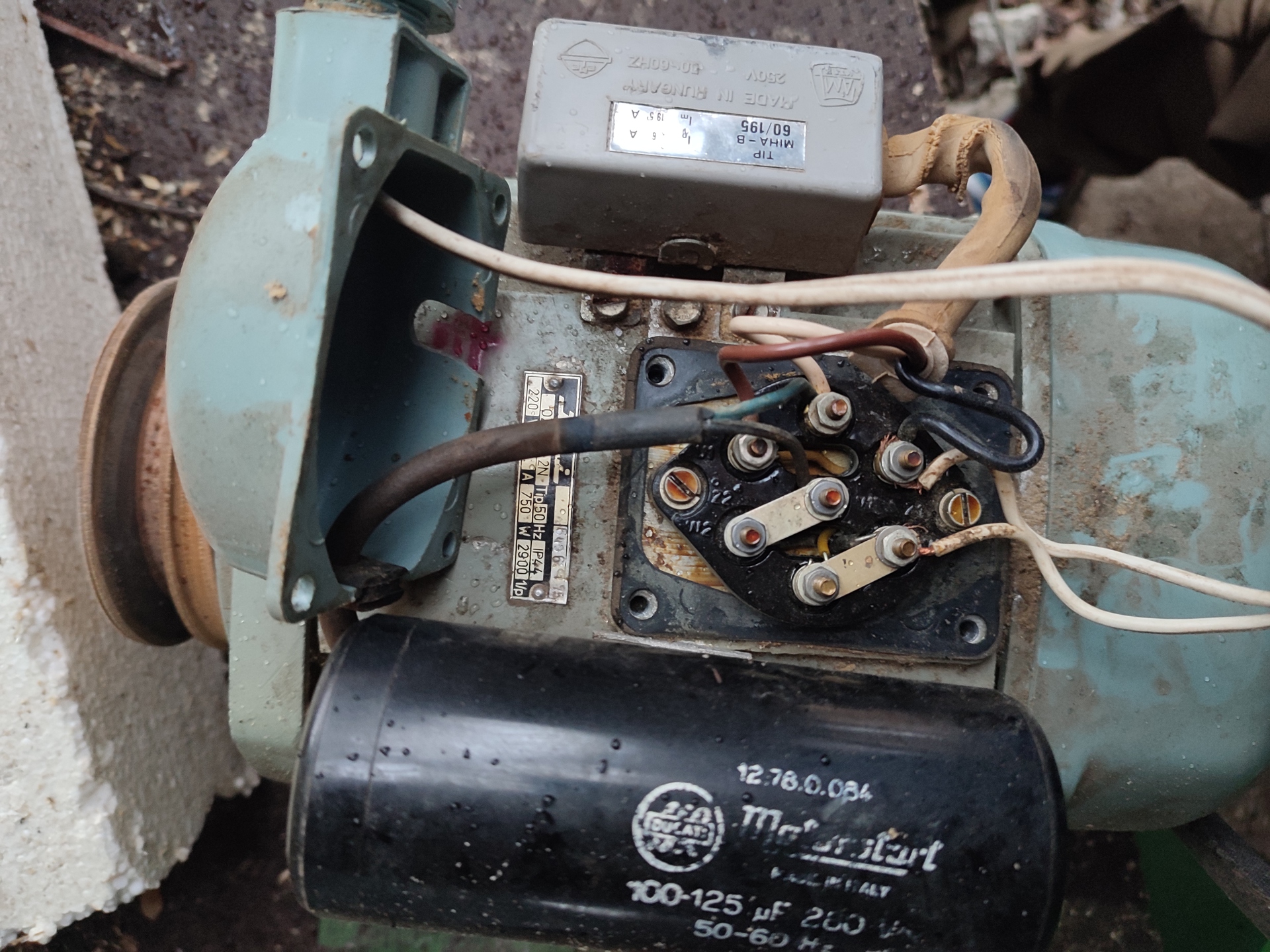

Van egy ilyen villanymotorom. Hogy kell kössem, hogy fordítva forogjon?
Köszönöm

Szia Honnan vetted a kapcsolót? Biztosan gyári állapotban van? Nem lettek áthelyezve az átkötések? Nekem sehogy sem jó így. Eleve a Dahlandernek kis fordulaton csak három fázis kell az egyik sorra, a másik három pont szabadon marad (delta). Gyors fordulaton( csillag-csillag) az előbbi bekötötteket rövidre zárni és a másik három csatl.pontra kell a három fázis. ( + meg a fázisfordítás) Ezt így ez a kapcsoló nem tudja szerintem.
(#) VIM válasza hapro hozzászólására (») Feb 26, 2023 / 1
Szia! Átfordítod az átkötéseket balra így és megfordul a forgásirány. A motoron legyen bekötve a védőföldelés is, mert az a két szál fehér vezeték az nem erre való, még a keresztmetszete (0,75mm2 sem! Tessék ezt ettől komolyabbam venni!
(#) hapro válasza VIM hozzászólására (») Feb 26, 2023 /
Úgy lesz, épp azon vagyok, hogy tisztába tegyem ezt a motort . Köszönöm.
Még frekvenciáváltót is fog kapni. Lesz rajta egy vész leállító, relés nyomógombos ki-be kapcsoló, egy forgásirány váltó, és a frekvenciáváltó. 3x 1,5mm2 kábelt fog kapni.

Egyfázisú motorra ne akarjál frekvenciaváltót tenni!
Szerintem így jó lesz, ha máskép látjátok írjatok. Köszönöm a hozzászólásokat!
(#) Tomi111 válasza mathy hozzászólására (») Feb 26, 2023 /
Szia! Így lehet, hogy jó, nem néztem át alaposabban, de akkor a te motorod nem Dahlander motor. Dahlanderről szólt a legelső kérdésed! Csatoltam egy pdf-et. Ebben az A/ rajz a legáltalánosabb Dahlander motor. A második rajz B/ egy sima kettős tekercselésű motor - ehhez lehet jó a rajzod - habár ez is kétfordulatú, de nem Dahlander motor!

Szia! Szerintem teljesen igazad van ez egy kettős tekercselésű motor (faipari előtoló motor). Ebben az esetben a 11-17 közötti átkötés szerintem felesleges. A (KK0-20-6817 Dahlander kapcsoló, 2 forgásirány 2 fokozat 2-1-0-1-2) neten találtam ,így árulják. Köszönöm a hozzászólást!

Miért volt olyan érzésem, hogy nem kellet volna bedőlnöm egy "faipari előtoló motornak"? Ezzel kellet volna kezdened de sokszor csak később kerülnek elő a szekrény mélyéről a csontvázak.
(#) Tomi111 válasza mathy hozzászólására (») Feb 27, 2023 /
Szia! A kapcsoló megnevezése is megtévesztő - helytelen, mert nem Dahlander kapcsoló. A dahlanderhez szükséges csillagpont összekötést gyors fokozatban nem tudja. Csak én úgy néztem a kapcsolót. Ha tudom, hogy a motor kettős tekercselésű, előbb meglett volna a megoldás, és gondolom VIM is írta volna a helyes bekötést. Egyébként a Dahlander motor egyik sebessége mindig duplája a másiknak. Ha ez nem teljesül, akkor a motor nem Dahlander tekercselésű.
