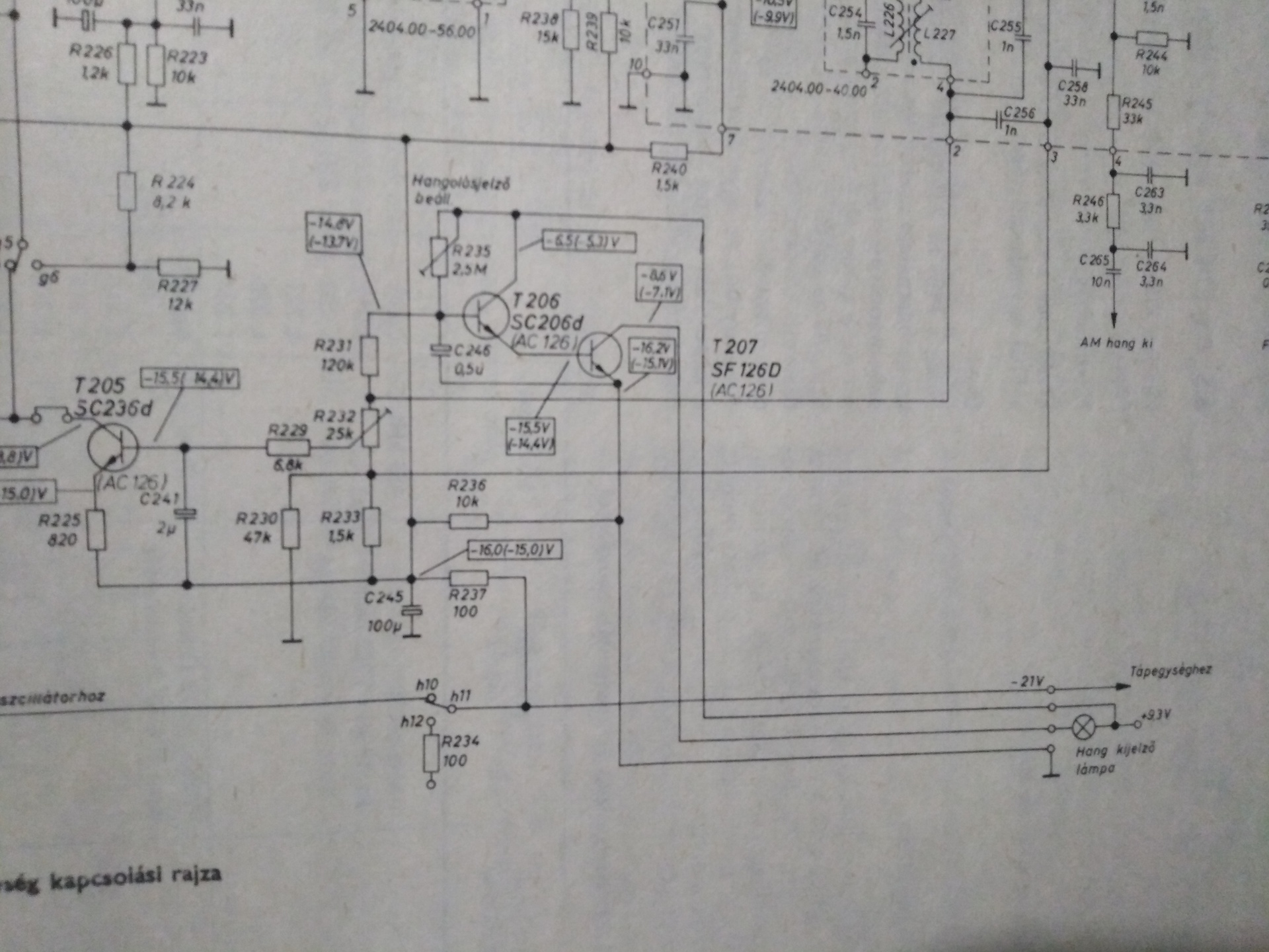

Itt a rajz hozzá.

(#) gyuszo válasza david87 hozzászólására (») Feb 27, 2023 /
A tápegységben van egy SZ600/16 jelű zéner. Az hajlamos tönkremenni.
Én egy uA 7915 tettem be helyette és azzal ment.
Lehet emiatt ment ki a kijelző izzó is.
A hozzászólás módosítva: Feb 27, 2023
(#) david87 válasza gyuszo hozzászólására (») Feb 27, 2023 /
Köszönöm ez már egy kicsit jobban boldogulok mert ez legalább át látható le ir róla egy csomó mindent Köszönöm
(#) gyuszo válasza david87 hozzászólására (») Feb 27, 2023 / 1
Amit a képen bekarikáztam pirossal. Azon mérjél feszültséget.
Ez a SZ600/16 jelű zéner.

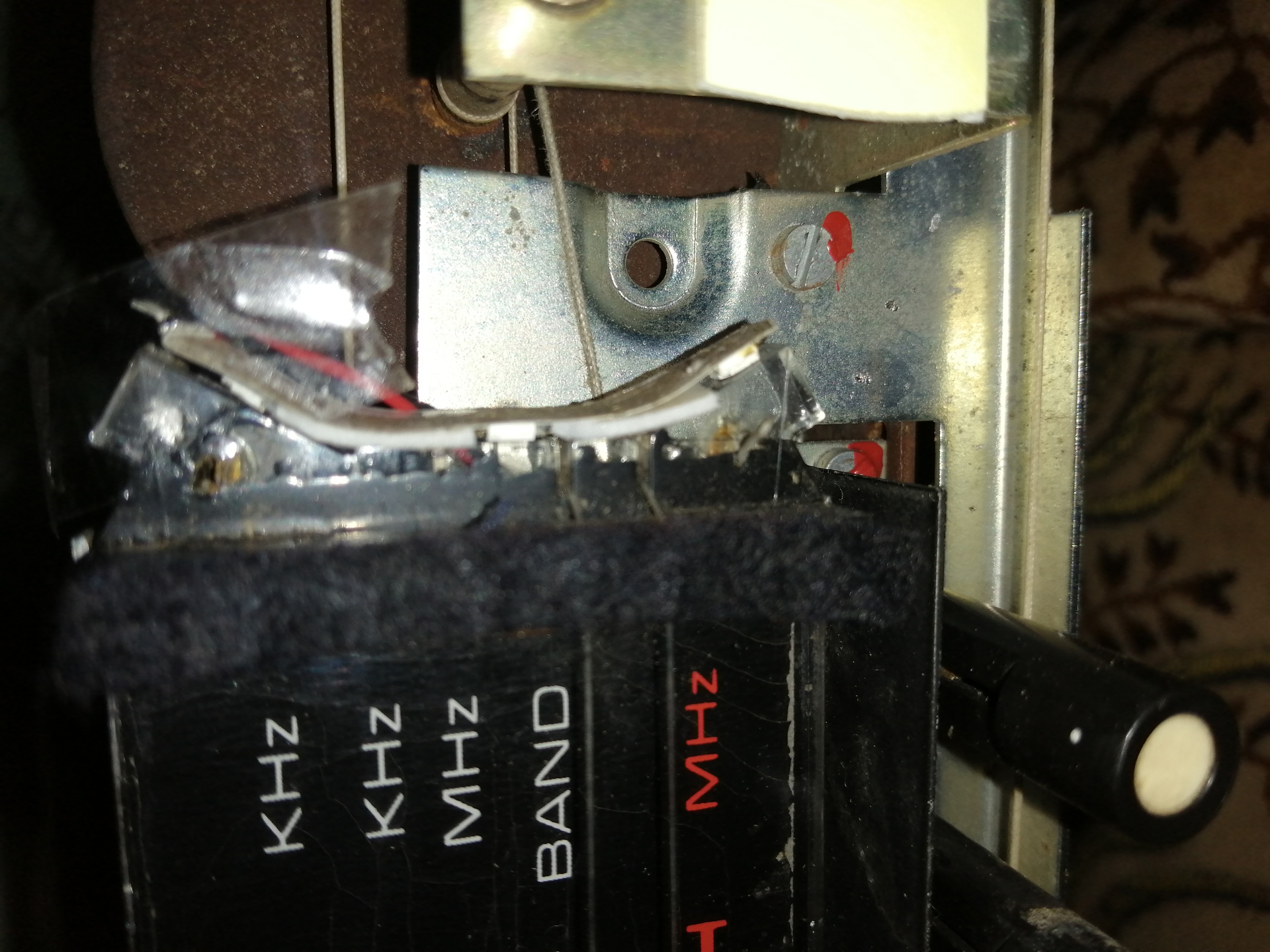

Az a baj hogy azok is nagyon hiányosak gombok meg lettek volna akkor talán mert az enyém is nagyon hiányos sajnos. Egy kérdés van az fm skála húrja befotózom azt a részt amire kíváncsi vagyok hogy ott nincs e egy görgő
mert így nagyon bután néz ki a skála mutató.

Hangolás jelző izzó folyamatosan világit nem csinál semmit. a sztereó izzó helyén 3,93v mérek de ez se változik mindegy gogy van befogva adás vagy nincs.
(#) gyuszo válasza david87 hozzászólására (») Márc 4, 2023 /
A rádiórész -21V táp rendben van, már tettem fel képet is, bekarikáztam ?
Korábban írtam, hogy az a zéner hajlamos tönkremenni, cserélni kell.
A hozzászólás módosítva: Márc 4, 2023
(#) david87 válasza gyuszo hozzászólására (») Márc 4, 2023 /
A zéneren - 15,65V mérek testhez képest

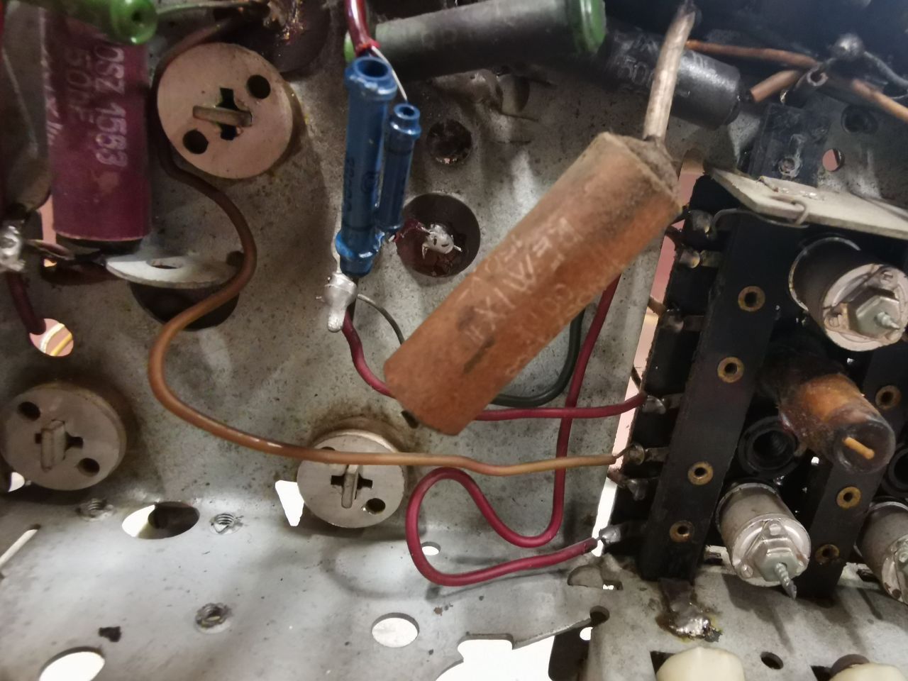

Üdvözletem!
Milyen kondenzátorral tudom pótolni a képeken láthatóakat.
Sajnos már semmilyen kapacitással nem rendelkeznek.
