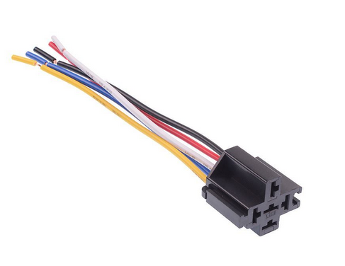

Napot!
Haver felkért egy relétesztelő építésére. Autós relék, SPST - SPDT, alapvetően két formátum. Mondhatni, hogy készen vagyok vele, egy dolgot kivéve, a relék lába és a tesztelő közötti összeköttetést. Próbaképpen vettem egy vezetékezett foglalatot (lásd melléklet), de finoman szólva nem vált be. Egyrész ha belenyomom a relét, alig tudom kirángatni belőle, olyan szorosan fogja. Nyílván ez idővel ez lazulni fog, ami egyrészt jó, másrészt nagyon nem. De, amin meglepődtem, és ez a fő probléma, ha csak lazán, éppen csak beledugom a relét, akkor jó ellenállás értékeket mér a kontroller. Ha tövig beleerőszakolom, akkor már nem. Már az is változtat a mért értéken, ha a relé oldalát kicsit erősebben összenyomom vagy valamelyik lábát feszítem valamilyen irányban. Mivel oldjam meg az érintkezést? Nézegettem elem érintkezőket de nem nagyon találtam olyat, amelyik megfelelő és még NYÁK-ba is ültethető (vagy nem kerestem eléggé kitartóan). Ötlet?
Az érintkezőt nem tudom... Ezek nagyáramú relék? Akkor az a 20mA tesztáram elég karcsú szerintem. Szerintem inkább több Amperes terhelés kellene.
Igen, nagy áramú relék, 20 - 30 A kapcsolására képesek. Ha lazán vannak a foglalatban (több darab és típus tesztelve), jó értékeket mérek.
Valami kelvin csipeszhez hasonló érintkező kellene, azzal a foglalat érintkezési ellenállása kimaradna a mérésből.

Ez csak egy egyszerű tesztelő (lenne). Kiveszi a gépből, bele a teszterbe, ha jó, mehet vissza a masinába.
