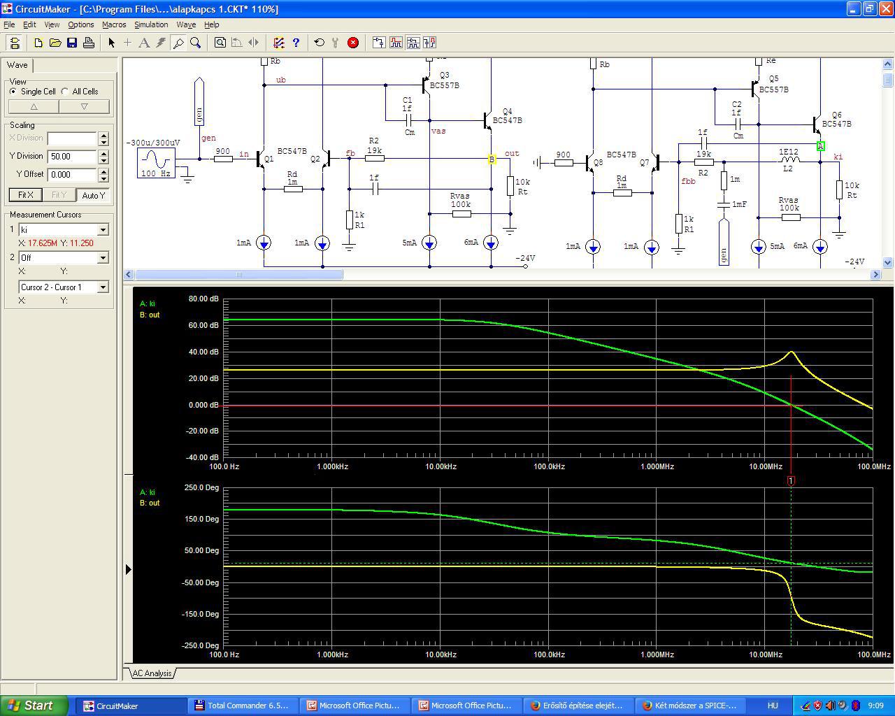

Szimulálhatnál egyet ennek megfelelően: "First method: Break the loop at output"
https://www.ednasia.com/two-methods-for-spice-based-amplifier-stabi...lysis/ Tehát az erősítő bemenete leköt a testre a várható generátorellánálláson keresztül. A hurok felvág ( a hatalmas L1 induktivitás beiktat a DC eltolódás ellen ), és a generátorral az R2 és L1 közös pontot tápálod ( egy hatalmas kondenzátoron keresztül szintén DC eltolódás ellen ) ( a kimeneti jelet méred, a kimenetre kötött szokásos terheléssel ) A hozzászólás módosítva: Márc 6, 2023

Az első ábrádon a hurokerősítés függvényeit ( frekvencia ás fázismenet ) látod.
A "fázistartalék" és "erősítéstartalék" definíció szerinti mértéke és kapcsolata a hurokerősítés függvényekkel: "Phase Margin is defined as the phase difference between ∠βA(f0dB) and -180°, where f(0dB) is the frequency at which |βA|=1. Gain Margin is defined as the difference between 0dB and |βA| where the loop gain phase is -180°. Gain and phase margins are used to determine if the amplifiers are stable or not. If the phase margin is less than 0° , it indicates instability and oscillation. if the phase margin is larger than 0°, it indicates the opposite, i.e. stability." https://microchipdeveloper.com/asp0107:phase-gain-margins A hozzászólás módosítva: Márc 7, 2023
Az első szimuláción rendben van minden.
A hurokerősítés területe megegyezik a visszacsatolási tényező területével. De ha beteszem a LEAD kompenzációt, a kettőnek már semmi köze nem lesz egymáshoz. Úgy látom teljesen megtévesztő eredményt kapok. Valamit rosszul csinálok?
Még meg kell emésztenem ezt-azt.
Így 11 fokos fázistartalékoz mutat. Ez teljesen rendben is van.
Így viszont 89 fokos fázistartalékot mutat, ami egyáltalán nincs rendben, mert ez 80 MHz környékén gerjedhet és valószínűleg gerjedni is fog.

Ezt az elrendezést nem nagyon értem, a TI-től. A második módszerük az teljesen megegyezik azzal, amit próbáltam neked és mcc-nek is elmagyarázni. Mindössze a tekercs van máshogy kötve, ami a DC stabilitást biztosítja. Inkább a második megoldást próbáld, abból talán megérted a " bigyó " szerepét. Ott van benne...
Ennél nem tudom, hogy pl. mi az a 0 dB-es vonal, honnan jön, stb, de az egészet nem értem.

A 0 dB-es vonal az egységerősítés. Ott erősít egyszeresen az áramkör!
Beadok a bemenetre 1 V-os alapjelet, a kimeneten 1V lesz a kimeneti feszültség. Óvoda, első osztály. Vagy kiscsoport, vagyhogyhívják Teljesen ki tudsz idegelni. A hozzászólás módosítva: Márc 7, 2023
Visszalapoztam. A kimenetre rajzoltad, de még egy szummátort is beletettél, hogy az egésznek végleg ne legyen semmi értelme. Erről írt neked "mcc" is. Nem tudok ekkora baromsághoz több kommentárt fűzni. Csak fújod a saját hülyeségeidet.
Csak az a furcsa, hogy a bemeneti jel meg 300uV... az ugye nem 0 dB?
A bemeneti jel 1V, ami 0dB. Ezt adom meg AC analízishez. A CM-ben be lehet ezt állítani - pontosabban át kell állítani ha nem ezt akarom alapértékként használni - nem a tranziens szimulációban megadott feszültséggel (ami generátor feszültség) számol automatikusan, mint az MS. Lehet ebből van félreértés.
Tehát a gen fesz. 300uV, de 1 V-tal végez AC analízist. A hozzászólás módosítva: Márc 7, 2023
Gondolom, az az egyszerű dolog nem jutott még az eszedbe, hogy az nem terhelés? Nézd meg TI második eljárását.

Most megfogtál. Így mérem. És pontosan úgy szimulálom ahogy eddig tettem.
A szimulációk elég pontosan követték a mérések eredményeit, ill. fordítva. Lemaradt, hogy egységerősítési frekvencián mértem (mint látszik). Uki = Ube A hozzászólás módosítva: Márc 7, 2023
