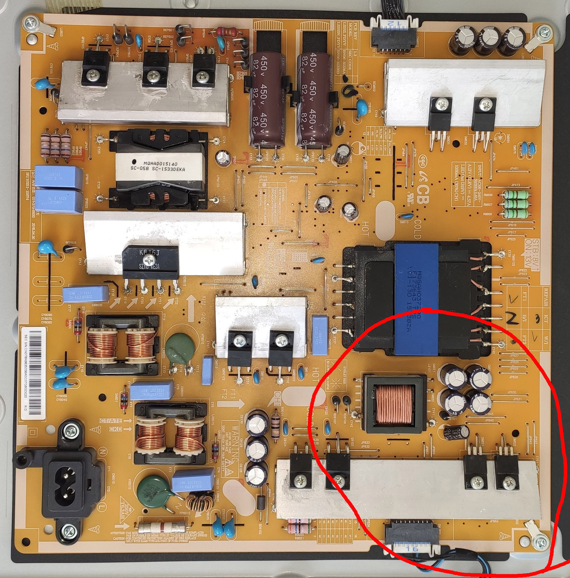

Kedves Szakik!
A segítségeteket szeretném kérni egy Samsung UE48JU6000K televízió hibájának behatárolásához. Előre bocsátom nem vagyok szakmabeli, csak laikus műkedvelő. Youtube videók és hibajavítós fórumokban olvasottak alapján próbáltam rájönni a hibára, de kifogott rajtam. A hiba a következő: A készüléken lévő piros LED 3 másodperces ütemben villog, sem távkapcsolóra, sem a bekapcsoló gombra nem reagál, képernyő sötét, háttér LED-ek nem világítanak. A táp panel felől a 2-3 mp-es ütemben ciripelő hang hallatszik. T-CON és MAIN panel tápvezetékeinek lehúzása után a háttér LED-ek 1-2 mp-es ütemben felvillannak. A táp panel felől ekkor is ebben az ütemben hallatszik a ciripelő hang. Ha a háttér LED-ek csatlakozóit is lehúzom (minden egység leválasztva) akkor is lehet hallani a táp panelről az ütemes ciripelő hangot. A kondenzátorok nem púposak, szemre épnek tűnnek. Feszültségmentes állapotban, multiméterrel, dióda mérés állásban a FET-ek és a hűtőbordán lévő egyebek összehasonlító mérés alapján jónak tűnnek. Az alkatrészek és a nyák lemez épnek tűnik, égésnyom nem látszik. Egy kis melegedés talán látható a két nagy elkó bal oldalán lévő területen. Nem forrasztottam még ki semmit, eredeti állapotban van a panel. Nem tudom a panelen hol és milyen tápfeszt kellene tudnom mérni. A ciripelő hang a panel pirossal jelzett részéről hallható. Ez alapján a tápegység lehet hibás? Köszönök minden ötletet és tippet!
A ciripelés azért van, mert próbál elindulni a táp, viszont valami zárlat miatt nem sikerül neki, ezért leáll. Ez a folyamat esik a hallható tartományba. Okozhatja egy rossz kondenzátor, dióda, de tulajdonképpen sok egyéb is. Elsőnek a főtáp szekunder oldalával kezdeném a vizsgálatot...
A hozzászólás módosítva: Márc 13, 2023
Szia.
3 másodperces utemben villogás... kb 3 másodpercenkeént felvillan egy kis időre a piros led? Mintaki a táp egy kis löketet adna? Némelyik samsung táp úgy viselkedik ha lehúzod a maint, hogy a háttérvilágítás ilyenkor világítani fog, mivel nincs vezérlése. Tegyük fel ez is olyan, tehát ha a háttér LEDek is felvillannak, lehet hogy az egész táp pulzál, mivel a piros led is csak néha villan fel, és a háttérvilágítás vezérlés nélkül is csak néha villan fel. Mindenekelőtt márj feszültséget, kap-e valami tápot a main. Ha jól látom, oda van írva a keretbe, hol milyen feszültség van. Illetve a negyedik képen a csatlakozótol jobbra is ott vannak feltüntetve a feszültségek, ebben az esetben mérd meg mi a helyzet azzal a 13Val. A hozzászólás módosítva: Márc 14, 2023
Sajnos csak este 6 után érek haza, ekkor van időm olvasni a hozzászólásokat és ránézni a panelre. Kiszedtem a táp panelt a TV-ből és rádugtam a 230V-ra. A mondott csatlakozónál sajnos csak ingadozó - pulzáló feszültséget tudok mérni multiméterrel, 12V - 3,5V között ami Kb 1-2 másodperces ciklusban ugrál. Holnap a világosban folytatom a vizsgálódást. A csatolt képen a két nagy kondenzátor mellett azok a fekete diódának néző bigyók mik lehetnek? (BEP jelöléssel) Mert kb rövidzárat mérek rajtuk mindkét irányban.
Azok egy ferritcsövön átdugott rézdrótok. A tápegység kimenetén az egyenirányító diódák biztosan nem zárlatosak? A 450V-os kondenzátorok sarkain mekkora feszültséget mérsz?

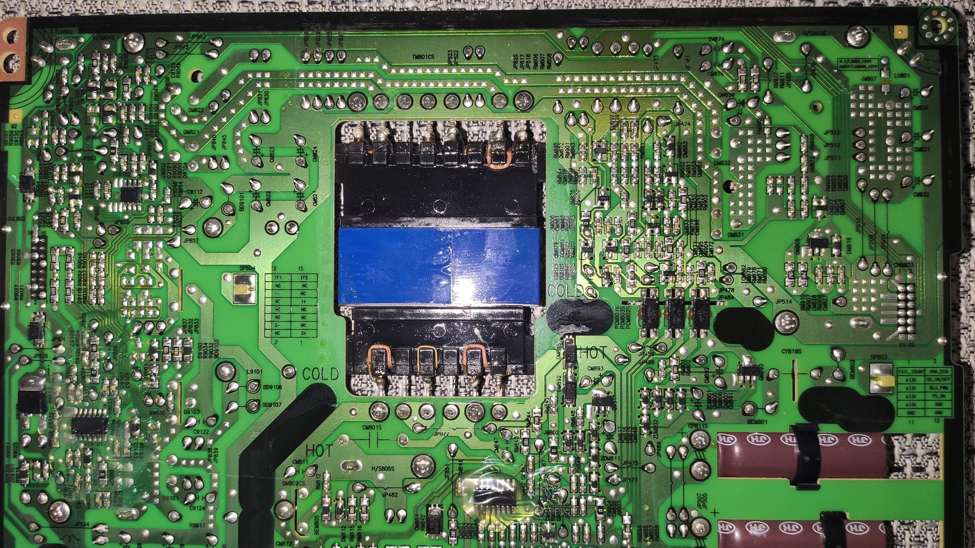

Megmértem a nagy graetz-hidat (KBJ6J) és a nyákoldalon lévő smd diódákat feszültségmentes állapotban. Egyik irányban szakadás, másik irányban valamekkora értéket mutatnak (480-560) Vagyis elvileg jónak tűnnek. A nagy elektrolit kondenzátorokon 315V DC-t tudok mérni a lábaikon. Kezdjem el átforrasztgatni a nyák oldal forrszemeit, próba szerencse alapon?
Először én is így gondoltam, hogy találok egy kipukkadt kondit, vagy egy zárlatos FET-et amit viszonylag könnyen kicserélek. Mivel nem vagyok jártas az elektronikában, feszültség alatt nem nagyon tudom mit-hol kellene mérni ezért ha nem tudom megtalálni a hibás alkatrészt és ezért cserélnem kell az egész táp panelt az lesz olyan 30-40 ezer forint. De azért még nem adom fel. Pár napot küzdök vele...
Ha csak 315 voltot mérsz a puffereken, akkor nem működik a PFC step up konvertere. A kontroller csipjének környékét kellene átnézni. Ilyenkor gyakran egyszerűbb bontott lapot venni, nem túl drága. Bővebben: Link

Nagyon köszönöm a segítséged és a többi válaszolónak is! A megadott linken megrendeltem a táp panelt. Ha ennyiből sikerül megúsznom és működni fog a tv akkor "bódóttág" van... Ha megjön a panel, beszerelés után beszámolok a fejleményekről. Még egyszer köszönöm!
Én már megrendeltem a ledeket bele, remélem sikerül, és nem töröm el..
Megérkezett a megrendelt, bontott tápegység panel. Beépítés előtt megmértem, stabil 13V feszültség volt a kimenetén, a 400V-os nagy kondikon pedig most már 390V-ot mértem.
Összeraktam a TV-t és működik tökéletesen. A hibás régi tápot becsomagoltam, jó lesz majd donornak, vagy papírnehezéknek... Nagy segítség volt, köszönöm még egyszer! |
