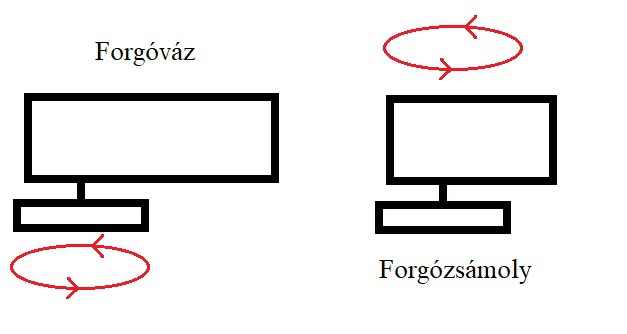

Szerintem nagyon egyszerű és logikus, csak végig kell gondolni!
1. A forgó csap, ami körül a két része (a kerekes és a felépítmény) el tud fordulni milyen célt szolgál? - A felépítmény elfordíthatóságát, hiszen egyenes szakaszon is elfordulhat munkavégzés céljából. - Nem a kerekek csoportjának elfordíthatóságát, hiszen amikor egyenesbe van állítva (közlekedik) és belemegy egy ívbe, akkor a kerekeket magába foglaló szerkezeti rész nem fordul el a felépítményhez képest. -> Tehát forgózsámoly! Pont úgy, mint egy daru esetében. 2. A kerekeket tartalmazó szerkezeti rész alváz vagy forgóváz? Milyen okból fordul el a felépítményhez képest? - Közlekedés során bizonyára "egyenesben" van rögzítve és csak munkavégzés közben fordul ki ebből. - Amiatt, hogy egyenesből ívbe megy, nem fordul el automatikusan, mint a 4 - 6 tengelyes vasúti kocsik esetében. -> Tehát az alváz! Mindenhez én sem érthetek, így a "főkeret" kérdését meghagyom a szakértőknek! ![]()
