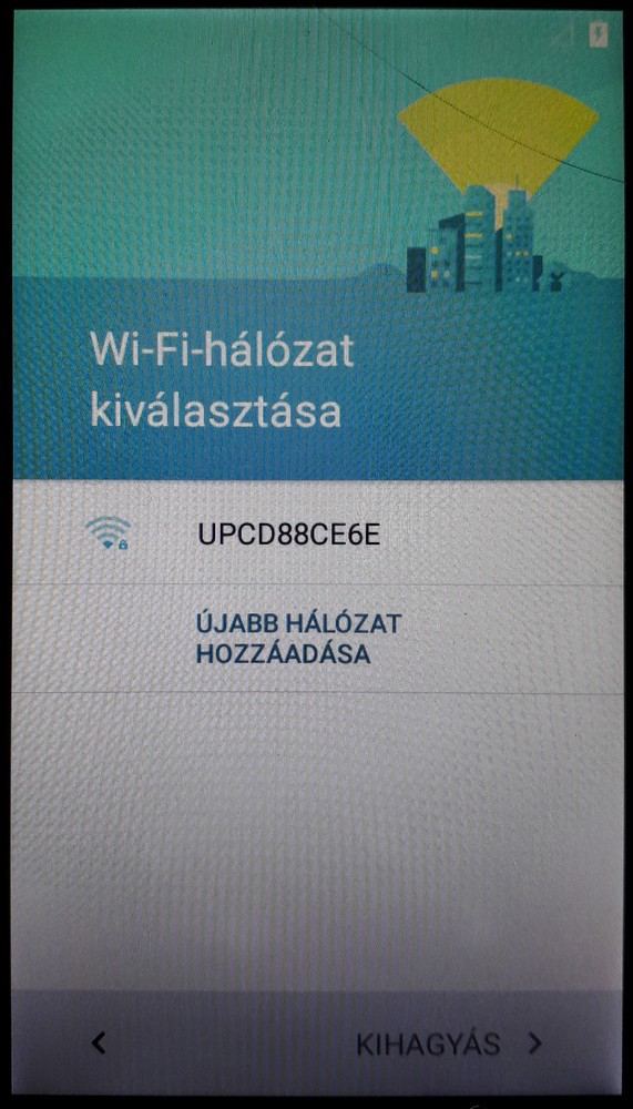

Nyomtam egy faktory resetet a telómra, erre újraindításnál mindenáron hálózathoz akar kapcsolódni nem enged tovább. A kihagyás ki van szürkítve! Ha beállítom neki a hálózatot, akkor meg mindenáron a google csesztet hogy azonosítsam magam az se enged tovább. Beírom a mailom, kéri a nevem és aszongyahogy nincs ilyen fiók. Közben meg az asztali gépen be vagyok jelentkezve a google fiókommal. ![]()
Ez nem fog menni, ha vissza tudnád telepíteni a régit, akkor sem.
Azt írja a bank: "Amennyiben a készülék már nem támogatja a legalább 6.0 Android rendszer futtatását, sajnos azon a telefonon biztonsági okokból nem lesz elérhető a CIB Mobilalkalmazás."
Annak örülök. Bár nekem az ügyintéző azt mondta, hogy elvileg android 5 kell hozzá minimum, na akkor most kinek van igaza? Csak hát a telóm most egyenlőre behalt az FRP miatt, úgyhogy úgy néz ki, várnom kell 24 órát, hogy újra hozzáférjek.
![]() De ha minden kötél szakad, akkor még elvileg van rá 6.0 android ROM is úgy néz ki. A hozzászólás módosítva: Ápr 10, 2023
A régi telefonoknál a google fiók hozzáférés "kicsit" macerás. A google beállításoknál (asztali gépről, vagy ahonnan eléred) kell keresgélni olyasmi lehetőséget, hogy gyenge másodlagos jelszó létrehozása.
Megkerestem, jól el van dugva... Google fiók -> biztonság -> kétlépcsős azonosítás -> alkalmazásjelszavak Itt létre tudsz hozni olyan jelszót, amivel hozzá fogsz tudni férni régi rendszeren is a fiókodhoz.
