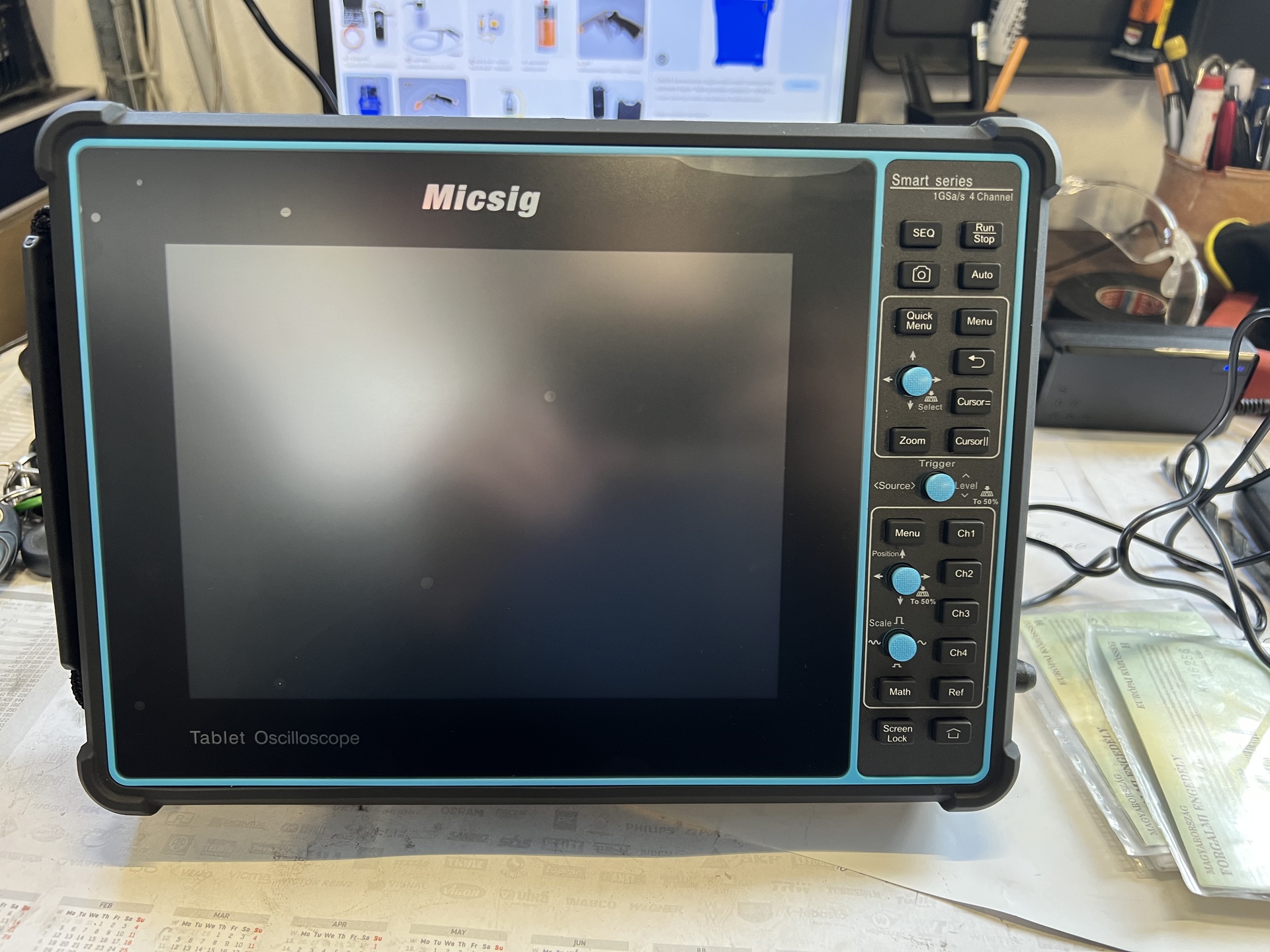

Idézet: „Gondolom ezek szerint elégedett vagy vele.” Egyenlőre az a bajom, hogy még sokat kell tanulnom hozzá! ![]() Sima analóg szkópokat értem, kezelem, esetleg javítom is, ott van rajta az összes kezelőszerv, tekerem, kapcsolom, megy! Volt játék DSO-m is még azzal is könnyedén elvoltam azzal a kevés funkcióval. De ebben jóval több van! Előfordult már párszor, hogy percekig a beállításokban kotorásztam, nem találtam meg amit kellet volna, vagy bekacsoltam egy funkciót, de kikapcsolása már nem mert elsőre ![]() Egyébként írtam itt már róla pár sort, keres rá! Beszerzése közvetett volt, nem tárnám fel ennek sem a részleteit, sem az okát! 300e +ÁFA volt. EUs források, ezeket adtam meg a beszállítómnak: (evision-webshop.de) (telonic.co.uk) (eleshop.eu) (batronix.com) Magyar: Folder Trade Kft.

Nekem is Micsig van, sokkal jobb mint pl. az Owon. Kevesebb a bug, jobban kézreáll, logikusabb a kezelése, elég sokáig bírja az akku is. A triggerelés sokkal jobb, mint más szkópokon ebben az árkategóriában. A gyárilag megadott specifikácíó valós, azt tudja amit megadnak rá. A wifi is egész stabil, és a PC-s szoftvere is jól működik. A matekozós része is ügyes, és oszcilloszkóp viszonylatban még a spektrumanalizátora is használható.
Az USB-n felismer pl. vezeték nélküli egeret. Ez, és a wifi-s vezérlés lehetősége, az akkus üzemmel kombinálva, akár spec. nagyfeszültségű mérésekre is alkalmassá teszi (nem kell a feszültség alatt álló szkóphoz nyúlni). Bár eleve nem nagyon van rajta megérinthető fémfelület - mindenhol szigetelt. Összességében egy egész jól sikerült konstrukció. A hozzászólás módosítva: Feb 15, 2023

Lassan kiderül mit mutat. Persze a képernyővédő fóliát nem sikerült normálisan felraknom… Ami viszont feltűnt elsőre, hogy meglehetősen jó súlyban van, jó a tapintása és eléggé igényes az egész.
Idézet: „Persze a képernyővédő fóliát nem sikerült normálisan felraknom” Dettó! Én olyat szentségeltem...
