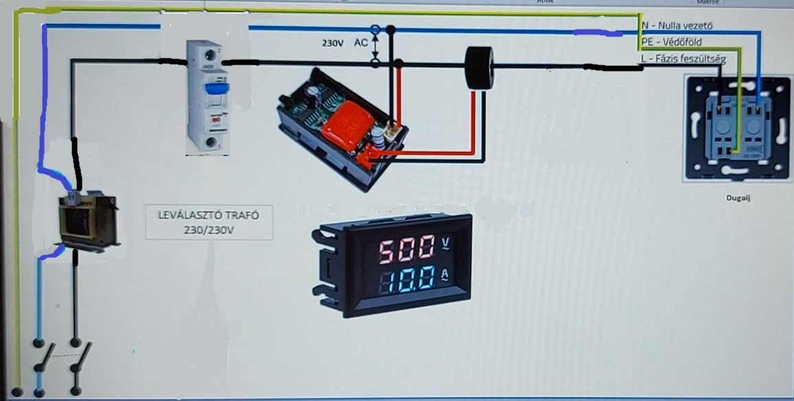

Adott egy STM160VA/230/230 leválasztó transzformátor. Tudna valaki abban segíteni, hogyan tudnék bekötni egy izzót, voltmérőt, hogy ha véletlen zárlatos a rákapcsolt készülék, jelezze a lámpa?
Szerintem inkább egy 2-3 A-es kismegszakítót építs be a kimenetre. A gyáriaknál is így van védve. Ettől még bekötheted a műszert is a kimenetre.
Ugyanúgy, mintha ott sem lenne, elvileg mindegy..
Praktikus szempontból inkább az izzót a primer áramkörbe kapcsolóval kiiktatható módon, a voltmérőt (esetleg árammérőt) a szekunder oldalra. |
