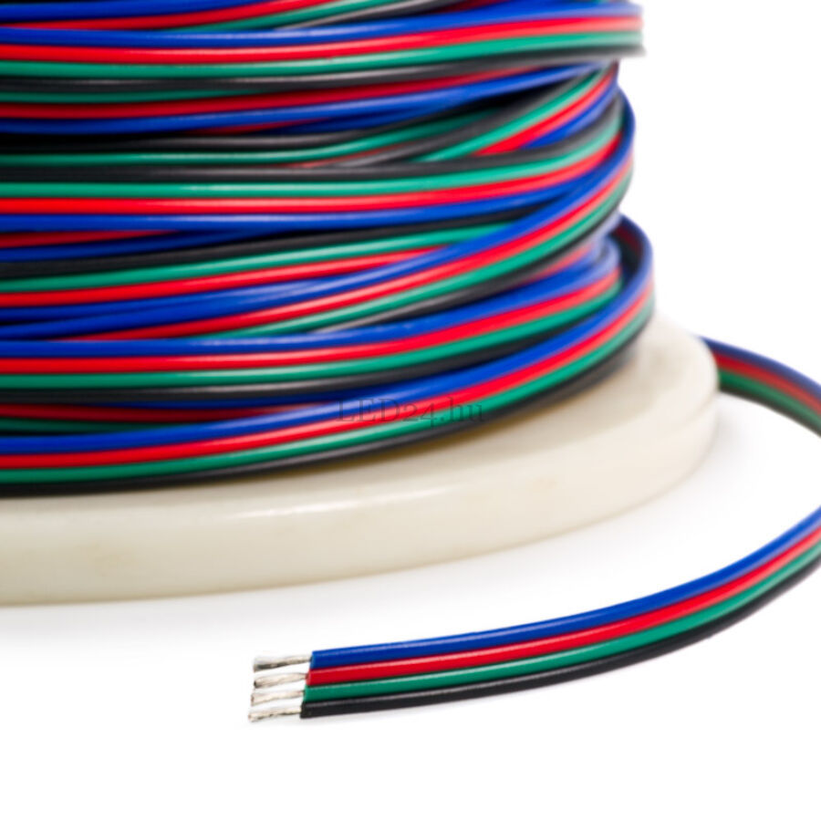

Lenne még egy fontos kérdésem. A kábelezést hogyan méretezzem a vezérlőtől a szalagokig?
Két darab 5 méteres szalagom lesz, mindkettőt külön fogom betáplálni. Maximális fényerőn 72 W a fogyasztása egy darab szalagnak, ez azt jelenti, hogy az R/G/B ereken 2 - 2 A, a +12V-os éren pedig az eredő 6 A folyhat. LED-es webáruházakban lehet kapni szép színes 4 eres vezetéket RGB szalaghoz, lásd a csatolt képet, de ezek csak 4×0,35mm-esek, vagyis AWG22-es.
Nézegettem terhelhetőségi táblázatokat és azt találtam, hogy AWG22-es legfeljebb 0,92 A-el terhelhető. Akkor ezek a szép színes 4 eres vezetékek teljesen használhatatlanok egy 5 méteres, 72 W-os szalaghoz? Táblázat szerint 6 A-hez minimum 1,5 mm2 kellene, de még az is éppen csak határon van, minden ráhagyás nélkül, igazából a 2,5 mm2 lenne megfelelően túlméretezve is.
Mit gondoltok, az a biztos, ha jó vastag, másfeles vagy 2,5-es vezetékekkel kötöm össze a vezérlőt és a szalagokat? Vagy túlgondolom ezt az egészet és gyakorlatban teljesen megfelelne az e célra árult szép színes AWG22-es szalagkábel is?
Ha ez számít, akkor a bekötések hoszza legfeljebb 40-50 cm lesz, szabadtérben, lengő vezetékkel, nem tervezem becsatornázni sem.

(#) szs válasza Andralin hozzászólására (») Ápr 30, 2023 / 1
Kicsit túlgondolod -de nem nagyon.
Én legalább 1mm2-en vezetném a szalaghoz azt a 6A-nyi áramot, mert akkor méterenként csak 0,1V feszültség(esés) lesz rajta.
(6AX0.0175Ω=0.105V)
Ha pár méter a vezeték, akkor ez jó
Ebből is következik az is, hogy jobb, ha több szakaszban táplálod a 10m szalagot, mert belül elég vékony vezeték lehet benne.
Ui: de azt is jó megmérni, hogy vezetékenként van-e az a 6A, vagy összesen. Mert ha vszínenként csak 2A, akkor harmadannyi áramhoz harmadannyi keresztmetszet is elég lehet.

(#) Andralin válasza szs hozzászólására (») Ápr 30, 2023 /
Nem lenne több méter, biztosan fél méter alatt lenne a hossza.
Négy eres szalagkábelből nincsen 1 mm2-es, ugye, ne is keressek olyat?
Eszembe jutott mégegy lehetőség. Az 5 méteres szakasz egyik végét ezzel a gyári színes AWG22-es szalagkábellel táplálnám meg. A másik végére pedig csak a +12V-os érre rákötném pluszban a + tápot egy sima másfeles vezetékkel, mivel ez viszi csak a nagyobb áramot. Ez szerintetek működőképes lenne? Vagy maradjak inkább a javasolt 4x1mm2-es betáplálásnál?
Vagy mégegy verzió. Kapható ilyen színes 5 x AWG22 kábel is, öt eres RGBW LED szalaghoz hirdetve. Esetleg vehetnék ilyet, és a +12V-hoz felhasználnék belőle 2 eret is (fekete + fehér).
De kapható még 6 eres verzió is (6x22 AWG) RGBWW szalaghoz, azzal már 3 eret tudnék felhasználni a +12V-ra.
Azt a számolást vedd figyelembe, amit felírtam.
Én most feltételezem, hogy a 6A akkor van, ha minden szín világít, és minden színnek külön veuetéke van (nem is igen lehet másként szerintem). Ha 3 szín van, akkor 3X2A van. Ha fél méter a távolság, akkor (2AX0,0175Ω) csak 0,035V feszültség esik méterenként,ha 1mm2 a vezeték, és (mivel nemcsak el kell jutni a pozitívnak, hanem vissza is kell jutnia a negatívon) pont ennyi lesz. Tehát (elvileg) elég lenne a 0,35-ös is, hiszen akkor is csak 0,1 lesz a feszültségesés.
De (ha négy vezeték van) akkor a negatív szál közös lehet. Az 1m-en nem sokat számít, de beszéltük, hogy azt a 10m szalagot érdemesebb lenne több helyen táplálni. Végülis, ha "körbeér", akkor egymás mellett lesz táplálva, akkor jó is lehet.
