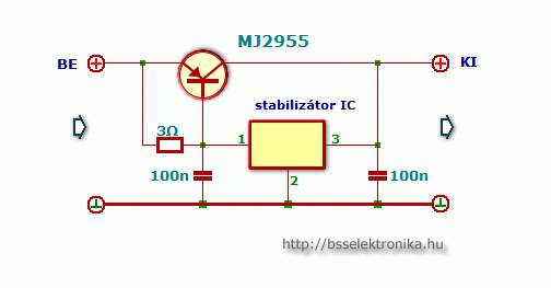

Kérésem lenne led szalag ami ugye 12V-os kapcsoló üzemű tápját ki cserélném trafós tápra ami egyen irányítva pufferelve 16V üresjárati feszültsége működne vele vagy kiégnének a ledek.
(#) szs válasza david87 hozzászólására (») Jan 15, 2023 /
Használd a pontokat, vesszőket, tagold a mondatot, és akkor nem kell háromszor átolvasnom, mit is szeretnél kérdezni.
Igen, ki fog égni a szalagod. A LED-szalagok (általában) kis szakaszokból állnak (ott is a jelölés: itt vághatod el), ezekben a szakaszokban van néhány LED, és előttük egy ellenállás. Az pont úgy van kiszámolva, hogy 12V-ról működjön jól, ha többet (nagyobb feszültséget) adsz neki, akkor nagyobb feszültség esik az előtétellenálláson, nagyobb áramot eredményezve. Ha pedig a LED a megengedettnél nagyobb áramot kap, akkor hamar tönkremegy. (Ezt szó szerint értsd. Ha ekkora mértékben, akkor nem hetek, hónapok. Pár másodperc alatt)
Használnod kell a trafód éa a szalagod közt egy feszültségstabilizátort. De önmagában (ha hosszú a szalag) még az is kevés lehet, akkor tranzisztorral kell rásegítened. Vagy kapcsolóüzemű feszültségszabályzót teszel közéjük.
Ha szeretsz szerelgetni, játszani vele, akkor érdemes megpróbálni a feszültségstabilizátort, tranzisztorral "fejelni". Jó játék, büszke magára az ember: de jól megcsináltam.
De semmivel sem olcsóbb, mint venni 2-4000 Ft-ért egy kapcsolóüzemű tápegységet.
(#) szs válasza Gafly hozzászólására (») Jan 15, 2023 /
Leeshet,-csak nem hiszem, hogy pontosan akkora trafót sikerült kifognia, ami pontosan annál a terhelésnél fog 12V-ot adni, amekkora LED-szalagja van.
Na, az biztosan nem fog beállni 12V-ra egy LED-szalaggal. Azazhogy: van az a hossz, amikor már igen. De azt a hosszot már nem kocjáztatnám
Akkor építs feszültségszabályozást.
Még topikja is van a feszültségstabilizátoroknak, rajz is lesz róla, hogyan.
Ehhez hasonlóan (csak épp nem árt párhuzamosan több tranzisztor. Kisebb is elég akkor, meg hát kevésbé kell hűteni úgy. De ha 1-2 méter szalagról van szó, akkor nem kell tranzisztor sem.):
