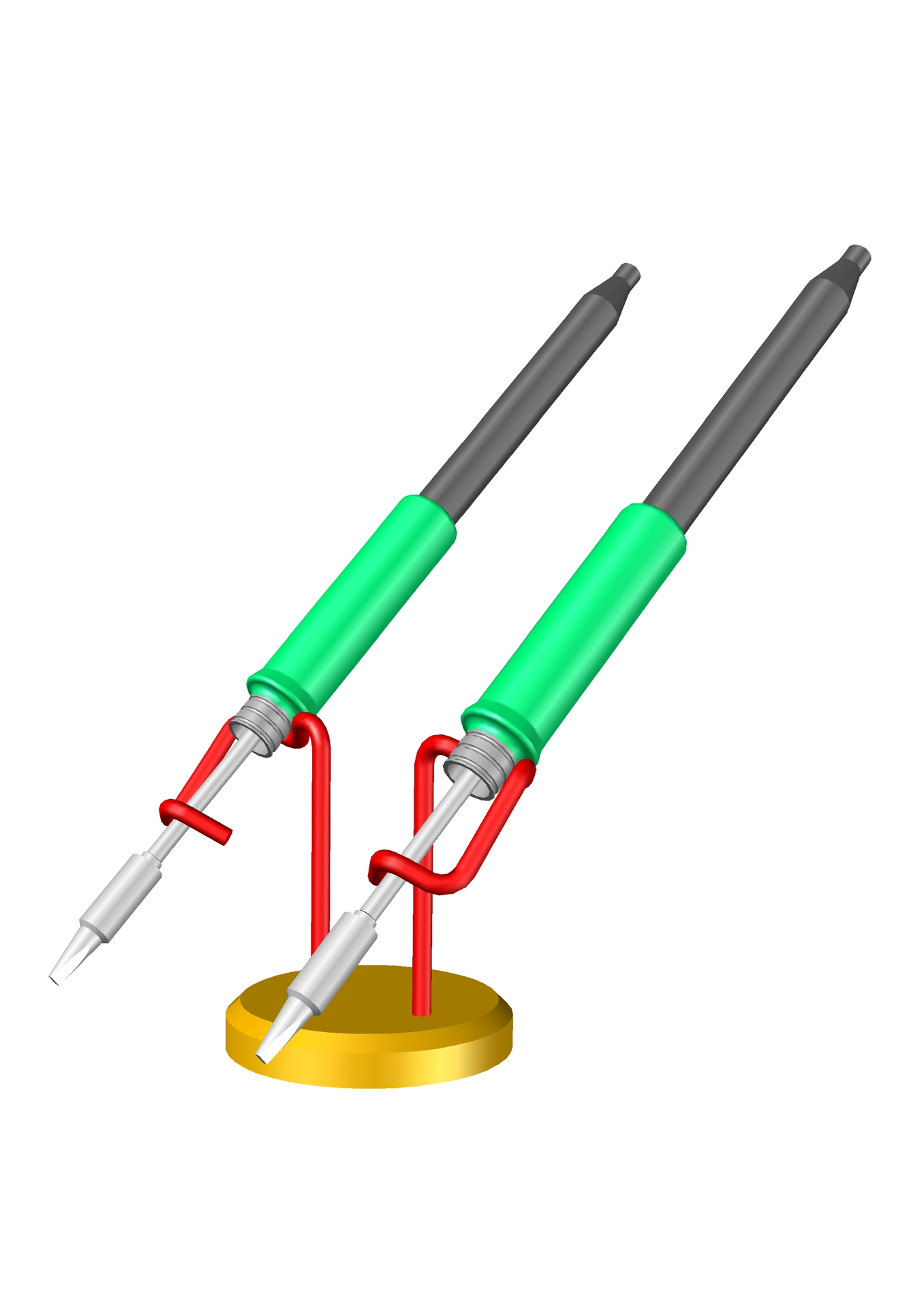

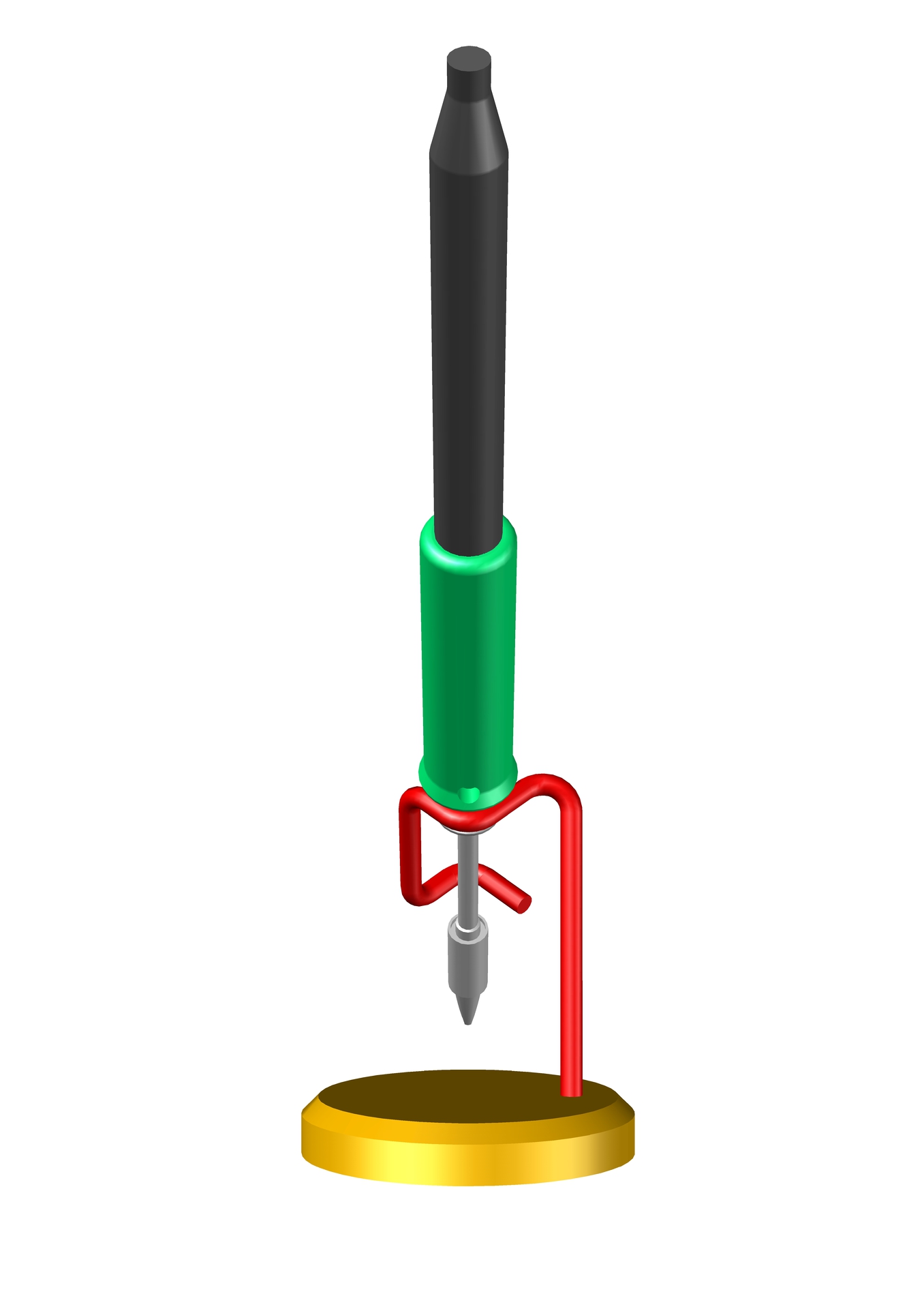

Ha ilyen jellegű támaszokban gondolkodsz, akkor szerintem reális alternatíva lehet egy közönséges "dróthajlítás" is. Én nem akarok ilyet készíteni, de láttam kihívást a lerajzolásában, ezért terveztem egyet. Az ábrán 4mm-es huzalt látsz (piros).
Az alsó támasznak érdemes lehet olyan tömegű anyagot-méretet választani, ami nem billen el a páka/pákák súlyától. A hozzászólás módosítva: Máj 2, 2023

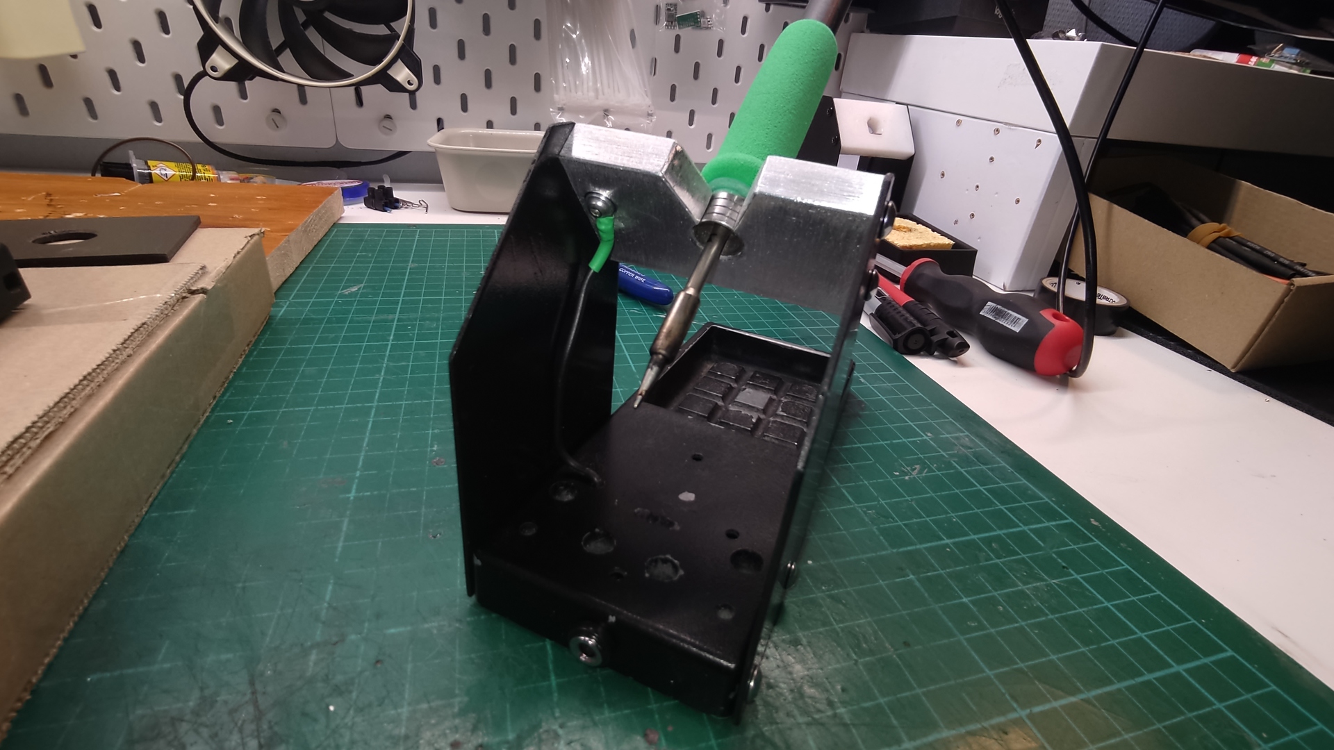

Csinos.
De ez biztosan nem "barkács munka". Látszólag valamilyen vezérelt pályán való marás jellemzi, méghozzá nem is kevés. Ilyen gép általában nincs otthon. A hozzászólás módosítva: Máj 2, 2023

Lemez helyett drótból való hajlítás nálam is alternatíva volt, bár nem egy darabból!
Az is egy gyors alternatíva lehet..., de ennél sokkal masszívabb talp, és konstrukció kell, máskülönben csúszkál, "gurul", rezeg majd az egész...
Ez az a forma ami első pillantásra jól néz ki de messze van a praktikusságtól. erzsé készített jót, azt (illetve a gyári megoldást) érdemes alapul venni. 10 mm-t hátrahúzod aztán felfelé ki lehet emelni, legyen bármekkora hegy a pákában.
Elbizonytalanodtam valóban nekem szánod-e a tanácsot. Én ilyet használok, és nincs okom leváltani, mert jól bevált.
A huzalos javaslatom sdrlab -szerintem komplikáltabb- elképzelése helyetti alternatíva lenne (ott is említem, hogy nem akarok ilyet). A "jól néz ki" csak azért van, mert ügyesen rajzoltam le, valóságban ez nem ennyire mutatós. Erzsé megoldása valóban remek, de távol esik az otthon könnyen elkészíthetőtől.

Elkészíthető könnyen házilag. Négy - öt M12-es alátét és egy M10-es, felül bevágva kellő szélességben. Esetleg megfelelő vastagságú acél/alumínium tömb, 12-es furattal, a hátuljára pedig egy M8-as alátét.
