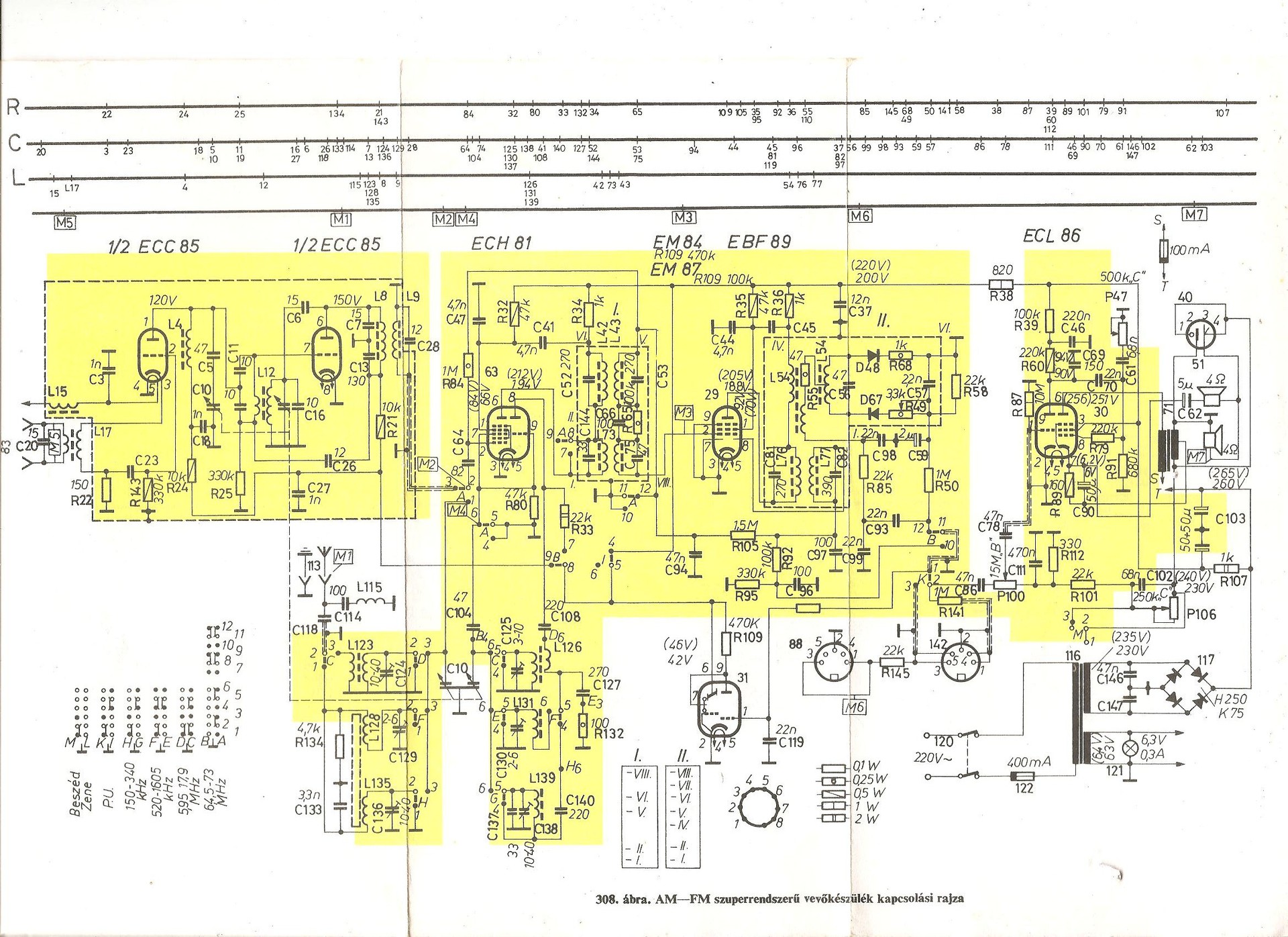

Nézz meg más doksit erről a rádióról. Van olyan is hogy az ebf89 van a rajzon az eaf801 helyett. Szerintem helyettesíthető az egyik a másikkal, de a lábainak a kiosztása nem pont egyező. Az anódáramok és feszültségek a katalógus szerint megegyeznek, de nem teljesen egyforma a két cső.
