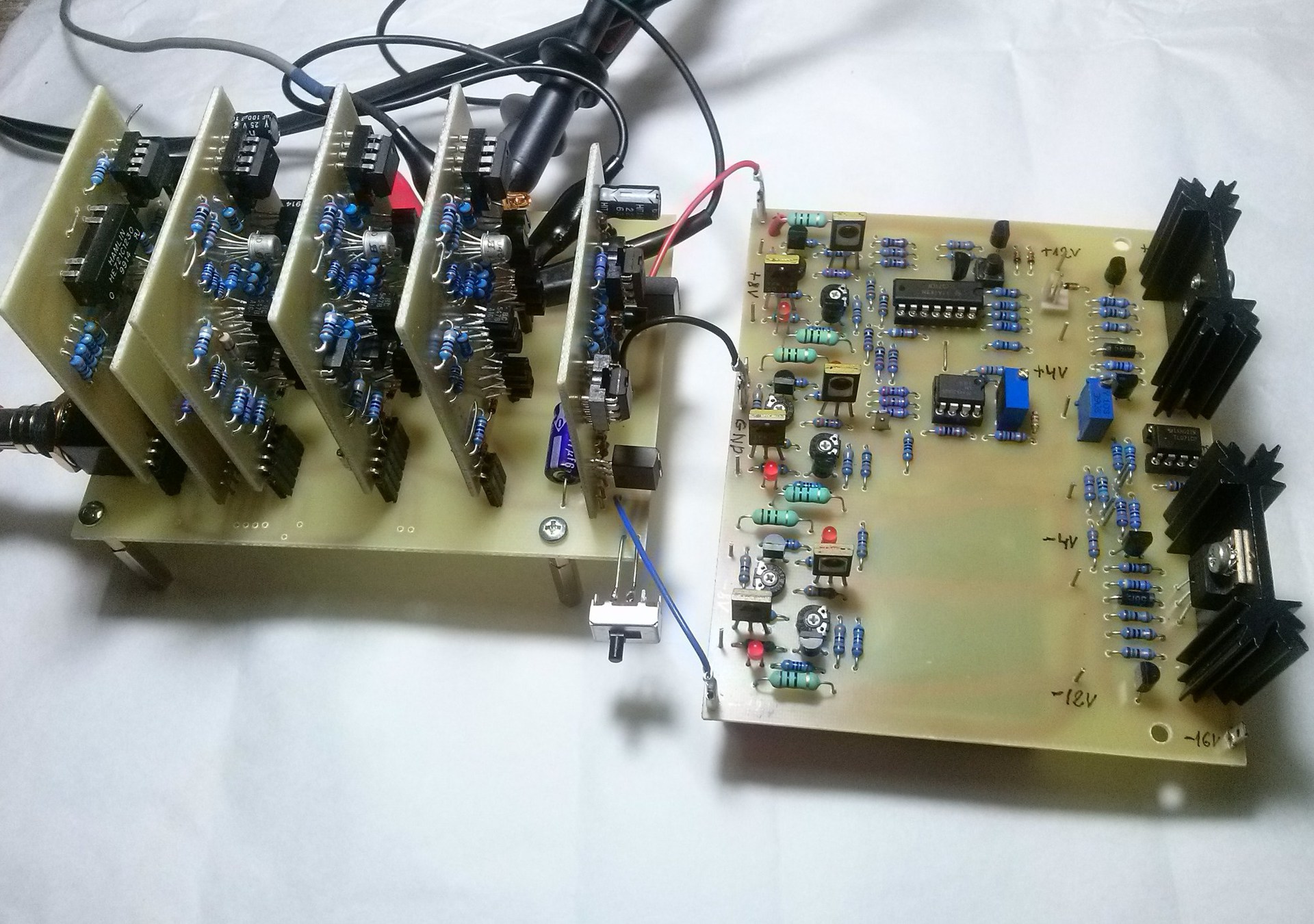

Legyen ez a jelenlegi előerősítőd a mester. Akkor most megpróbálom megfogalmaznom, milyen prioritást állítok fel, és ennek függvényében milyen alá/felérendelt lesz egy áramkör a másikhoz képest. Ezért ne a gombhoz a kabátot elvét szeretném követni. Tehát ne egy potméteren szolga erősítő mondja meg hogy miként kellene viselkednie a mesternek, hanem fordítva. Azt se engedjük meg, hogy ha nem nagy a hangerő, akkor a szolga hangját halljuk. 1. Mindig a mester erősítőnek kell szólnia. 2. Amennyiben a mester erősítő éppen átkapcsol más erősítésre (amikor a király ruhát vált és a pucuja kilátszik), csak akkor szóljon a szolga erősítő. 3. A szolga erősítő minősége olyan legyen, hogy kellemesebb legyen hallgatni mint az éppen kapcsolható mester erősítőt. Ebből kifolyólag ha modul rendszerű élőerősítőt építesz, hagyj egy modulnyi helyet a szolgálnak, valamint egyet a vezérlésnek. Úgy lenne jó, ha szolga nélkül sima jumperolással is tökéletesen szólna az előerősítőd, aztán a szolgál még lehet később törpölni. Még nem találtam meg azt az erősítőt amiről olvastam ezt a hibrid ízét mint amiről most van szó, de úgy emlékszem VCA-t említ. Vagyis nem valami komoly minőségről van szó csupán a karampoló relétől egy fokkal jobbról. Ahogy a férfit is említik a nők hogy ha egy fokkal szebb az ördögtől...... Tehát sima VCA, aminek a torzítása kisebb mint 2%, zaja -80dB alatti, erősítés követési pontosság a mesterhez képest max +/-1dB. Ha ezt tudja, akkor hajrá. Ezért gondoltam a kettős konverzióra mint vezérlésre. Bár nem vagyok benne biztos, de vélhetően egy potméter lesz az elsődleges kezelő elem, amit tekergetve egy változó DC szintet fogsz előállítani. Ezt pedig egy diszkrét A/D átalakító követi, ami nem bináris kimenetű, hanem az előerősítőd reléihez (ssr) igazodik. Ha tévúton járok, akkor a további részt ne is olvasd. Ha jólgondolom, akkor viszont van egy egyedileg generált néhány párhuzamos logikai kimenet, ami bár nem bináris, de visszafejthető analóg feszültségszintekhez. Nos vissza is kell valami egyszerű áramkörrel, akár valami ellenállás létrával. A lényeg, hogy vissza kapjuk a vezérlő potméter által beállított feszültséget. Bár most veszem észre hogy ezt már leírta korábban, de nem baj. Szóval ez a kapott DC egy lépcsős egyenfeszültség, amit egy RC taggal kicsit érdemes simítani. Ez után kapunk egy olyan lépcsős jelet (természetesen csak a vezérló poti tekerés közben), aminek sarkai le vannak kerekítve. Ergo lágy átmenetet képez két diszkrét szint között. Nos ez a DC kellene hogy vezérelve a VCA erősítőt. Egyelőre ennyi. -már megint belejavít a telefon, azt hiszi tudja mit szeretnék írni. A hibás kifejezések az ő számlájára írhatóak. A hozzászólás módosítva: Máj 29, 2023
Ezt a csattogást én már kiküszöböltem azzal az általad "egyszerűnek" titulált 50 tranzisztoros előerősítővel, csak most Béla felvetette ezt az átúsztatós izét amitől valami miatt nem tudok szabadulni. De majd mindjárt fogom magam és nem foglalkozom vele tovább : )
Az a gond, hogy már itt tartok. Még két modul kell bele és kész az egyik csatorna. Ezen nem nagyon lehet módosítani, szigorúan házi szabvány. Egy bemenet, két kimenet. Már sajnálnám feltenni a polcra, főleg, ha még jól is fog működni.
Megerőszakolom magam és inkább ezt folytatom most tovább. Majd ha már szólni fog, akkor foglalkozom az átúsztatós izével. Isten bizony nem is gondolok rá addig. Most el is tűnök innen : )
Látom hogy a mainboard is megvan, akkor valóban nem zaklatlak tovább.
Vagyis még egy kicsit. De majd később.
Szólna is az egyik csatorna, de még csak méricskélés van, meg amúgy is süketek vagyunk már ebben a korban, mindegy milyen hangja van.
Kicsit tanyasias megoldás a fázisfordító a szimmetrikus kimenethez, de még mindig jobb annál ami most van, hogy az egyik félhíd leosztott kimenete hajtja a másik félhidat ellenfázisban. Holnap még hangolgatom, méregetem, ízlelgetem ezt a kapcsolást, aztán folyt.köv. a másik csatorna. Ez így hirtelen, eddig most jónak tűnik. Pont 90 mA az áramfelvétele (ebből 20 mA-t fogyaszt a védelem Reed-reléje), tehát 25-30 üzemóránként kell az akkut tölteni, ami úgy évi 30 töltés, tehát 84 éves koromban kell majd "aksikat" cserélni... be is írom a határidő naplómba, mert már feledékeny is vagyok. |
