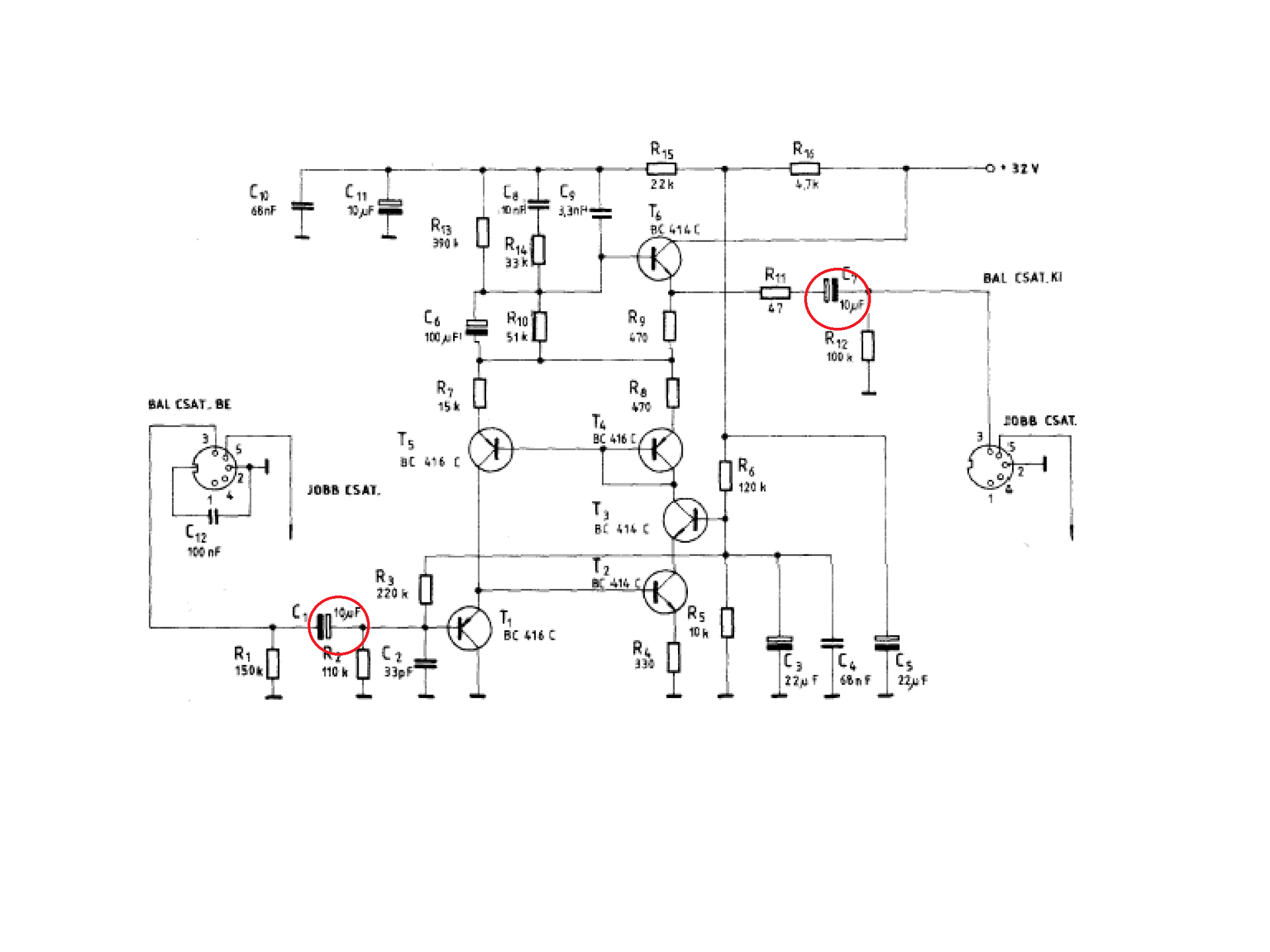

Ránéztem, és egy idézettel kezdeném: "reméltem meg tudlak győzni, hogy van néhány jobb, egyszerűbb kapcsolás is. Akár már az említett HFM1 is.”
Nálam az említett kapcsolás nem nyerő, már ránézésre sem. Én nem kedvelem a homályos kijelentéseket. Ahogy Massawa fórumtárs is írta a vaktesztről. Én meg is indokolnám, ami miatt nálam nem nyert az említett kapcsolás. Sok alkatrészt tartalmaz, ami fóliaerdőt jelent. annak meg panel meg panelkövetkezményei vannak. Én már nem bízom a vezetést és a szigetelést a fóliára. A nagy "pontosságban" senkit nem érdekelnek a fóliacsíkok esetleges szórt kapacitásai. A számító programnak meg főleg ismeretlen fogalom a szerelés kivitelezésével járó anomáliák, és azok következményei. Én már nem bízom a vezetést és a szigetelést a fóliára. És a buszos kivitelezés "áldásai" külön mise.
A jel útjába az a 10µF-os elektrolit kondik nálam mosoly tárgya. Sokan elégedetlenek voltak KT VF3-val, mondván tompán szól... Már egy wimával is jobb lehetett volna, nem beszélve nem beszélve az IC milyenségéről, stb. Szóval nem a kapcsolásba kellene belekötni, hanem rendesen kell megépíteni valamit, ha jobbat akarunk. És persze ennek anyagi következményei is vannak...

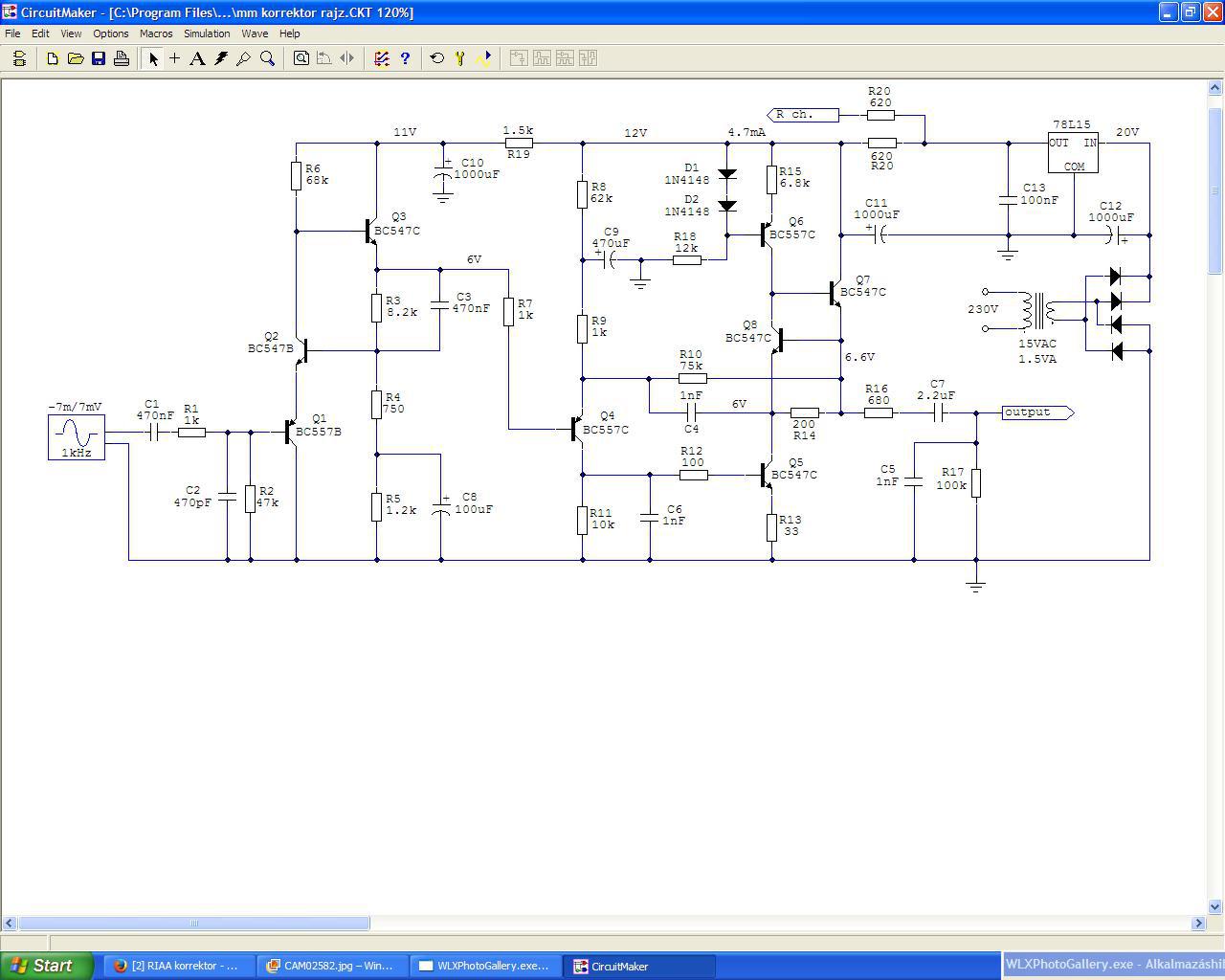

Akkor itt egy faék egyszerűségű korrektor. Akár pont-pont huzalozással is megépítheted...

Nem tudom eldönteni komolyan gondolod-e amit mondasz, vagy csak szívatod itt az olvasókat, ezért konkrétan rákérdezek, jól értelek-e.
1. Abból az alapvetésből indulsz ki, hogy egy áramkör, ami szimulátorban pocsék, az képes megtáltosodni ha légszerelve készül, drága alkatrészekből?
2. Ha valami több alkatrészt tartalmaz (vélhetően ez indokolt a korrekt műszaki megoldás miatt), akkor az már csak pocsék lehet?

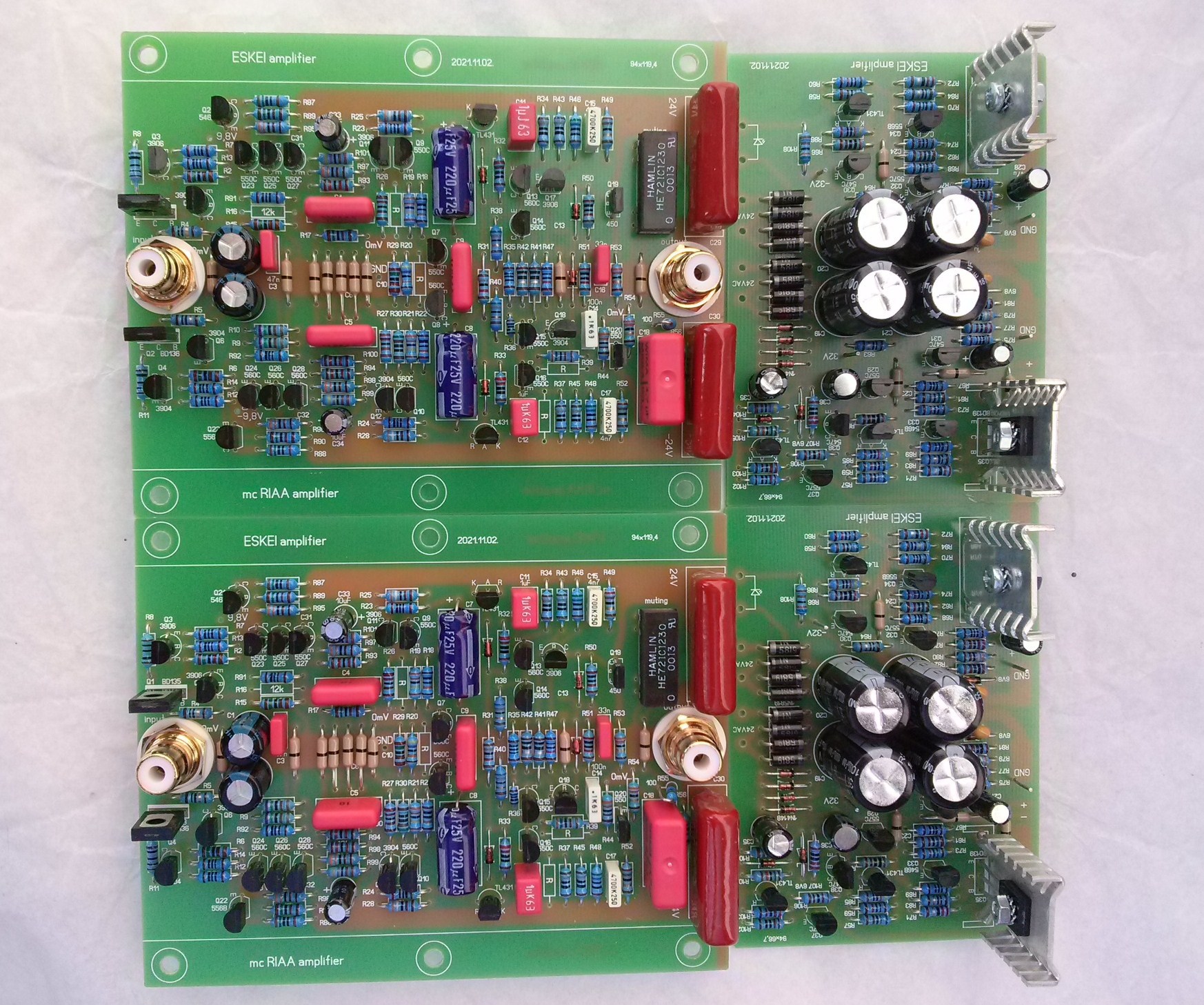

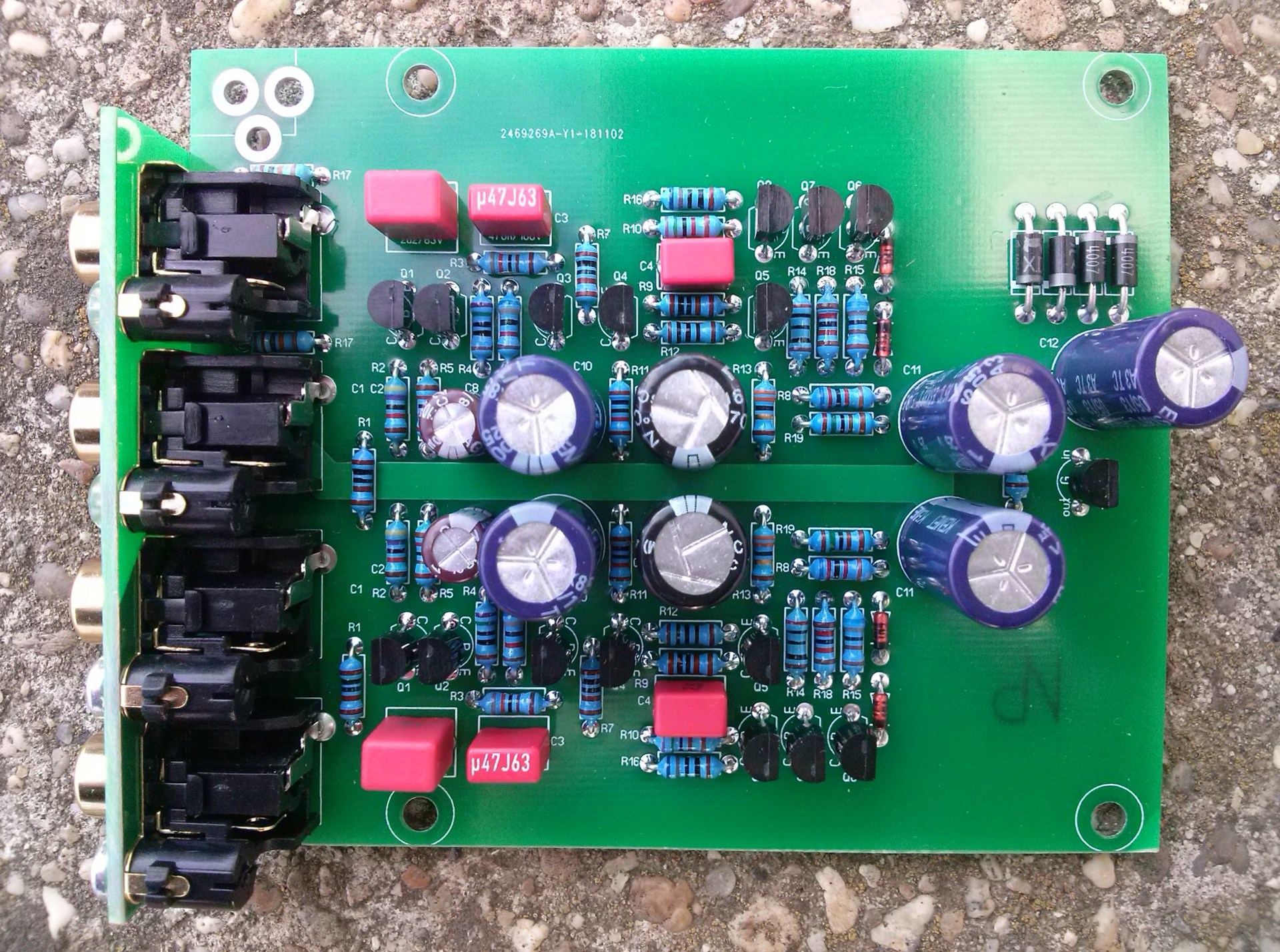

(#) Karesz 50 válasza scooby_ hozzászólására (») Jún 30, 2023 / 6
Teljesen egyetértek veled mindenben. amit Eleknek üzensz. Kezd fárasztó lenni.
Elekkel is egyetértek abban, hogy van saját hangja az alkatrészeknek, be is kell őket járatni, de nem kellene ezt ennyire felfújni. A bejáratáson már nem múlik semmi. Ami sz@r, az bejáratva is sz@r marad, meg jó alkatrészekkel is. A kókányolásról - amit Ő légszerelésnek nevez - megvan a saját véleményem, de megtartom magamnak.
Egyébként van néhány korrektorom is, de valóban nem nagyon foglalkozom vele, mert már nem szeretem az LP-t a közismert nyűgjei miatt. Mek Elekenek meg végképp nem mernék ilyen gagyi vackokat ajánlgatni. Nyák... pfuj...
(#) mek-elek válasza mcc hozzászólására (») Jún 30, 2023 /
Régebben gondolkodtam ebben is, de problémásnak tartottam az anyagbeszerzését. És amikor elkészült a HC-TB-ME készülékem, és meghallgattam a régi korrektorommal pár LP-t, akkor döntöttem mellette.

(#) mek-elek válasza Karesz 50 hozzászólására (») Jún 30, 2023 /
Jól néznek ki!

(#) Suba53 válasza Karesz 50 hozzászólására (») Jún 30, 2023 /
Azért na! Valahogy így kell kinéznie egy áramkörnek. Esztétikus, öröm nézegetni, és ha nem is szól olyan briliánsan, mint egy összetaknyolt ónkupac, én akkor is egy ilyet raknék be az erősítőmbe, ha volna még értelme a RIAA korrekcióval bajlódni.

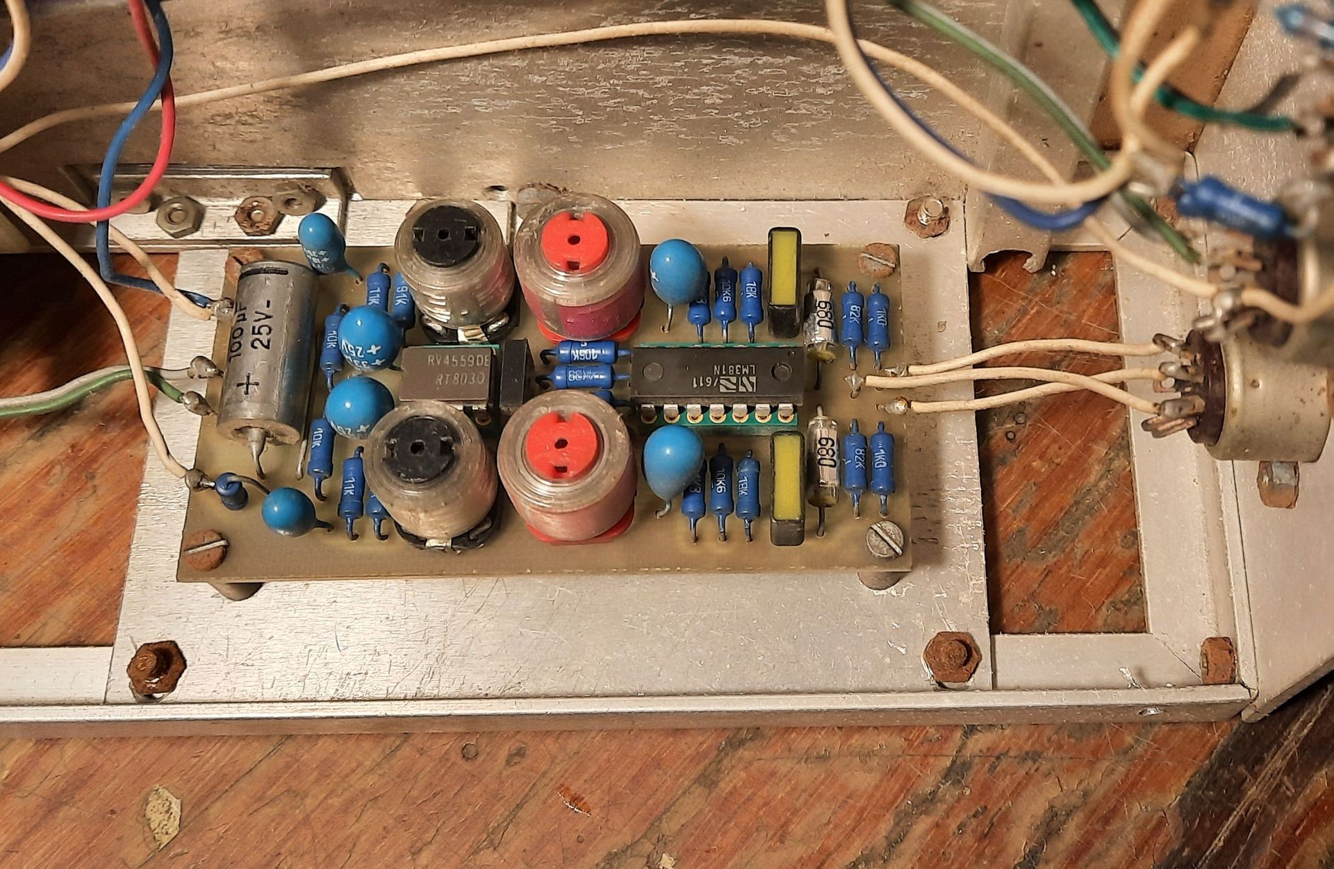

(#) Suba53 hozzászólása Júl 1, 2023 / 3
RIAA korrektorom, és az erősítőm, amiben csücsül. Készült az 1980-as évek közepe táján.
A korrektor tervezésekor fő szempont volt az alacsony zaj, és a korrekciós görbe minél pontosabb megvalósítása. A kis zajért az LM381-es kifejezetten alacsony zajú erősítő felel. A görbét kétfelé bontottam, az 50Hz-es, és az 500Hz-es töréspontokat az első erősítő visszacsatolásában állítottam be, a harmadik töréspontot, a 2122Hz-est, egy sima RC integrátor taggal a két erősítő között. Ezzel ott még zajt is csillapítok valamelyest. Viszont így halál pontosan be lehet állítani a töréspontokat, viszonylag egyszerűen. Aki már számolt BODE diagramot, az érti, hogy miért.
A cucc közel 25éve lent van a pincében, jól elrozsdásodott minden vas kötőelem.
10-15 évig jól szolgált, és hogy milyen a hangja? Tökéletes!
Alapzaja nincs, de abszolút kihozta a sustorgást, amint a tű hozzáért a barázdához. Ezért amíg még hallgattam a lemezeimet végig LencoClean-el nedvesítettem, így kevésbé tépte az idegeimet.
De ez már a múlt.
(#) vision61 válasza Suba53 hozzászólására (») Júl 1, 2023 /
Remélem azóta már nem szorítod le ilyen erősen a pufferkondikat, össze-vissza vannak horpadozva.
Egyébként tudja valaki, hogy milyen okból gyártottak régebben ilyen elkókat? Ma már nem igazán találkozni ilyen kialakítással.
A hozzászólás módosítva: Júl 1, 2023
(#) Suba53 válasza vision61 hozzászólására (») Júl 1, 2023 /
A Philipsnek volt ilyen sorozata. Szerintem ezzel pozicionálták a benne lévő elektrolittal körbevett elektróda tekercset. Sok ilyet használtunk akkortájt. Aztán fejlődött a technológia, és ma már nem látok hasonlót
