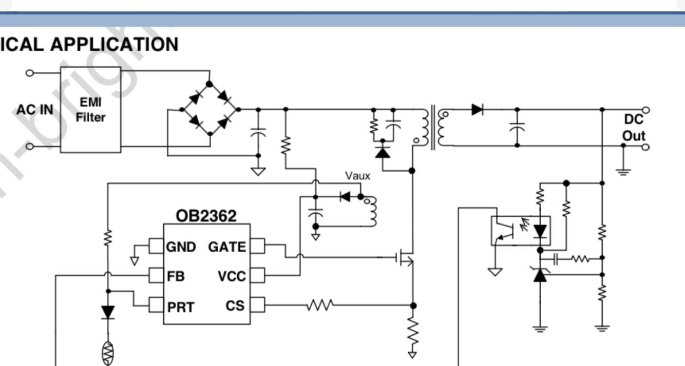

Lehet félre érthetően fogalmaztam. A 60W -os égő a 230V -on van sorba, áramkorlát gyanánt. A csatlakoztatás pillanatában keletkezik valami áram lökés amitől kimegy az IC, ha az izzót kiveszem. Ha benne van akkor rendesen elindul a táp. Az után érdeklődöm, vajon melyik alkatrész hibája okozhatja ezt a jelenséget. Én a gyengélkedő szűrő kondira tippelnék az kapcsolás elején.
Előre is köszönöm a hozzászólásokat.
(#) kadarist válasza fityiszkukac hozzászólására (») Júl 3, 2023 /
Ha van kapacitásmérőd, akkor könnyen megmérheted az elkókat.
(#) fityiszkukac válasza kadarist hozzászólására (») Júl 3, 2023 /
Mérés szerint a kapacitások rendben vannak. Bár az egyenirányítás után 2db 47µF van párhuzamosan, mérve 87 µF de ez szerintem a tűrés miatt belefér. Nincs valami ötletetek, mi okozhatja bekapcsoláskor azt az áram lökést, amitől kimegy a vezérlő ?
Az első képen lévő kapcsolás van a tápban, azzal a különbséggel hogy az induláshoz a tápot a második kapcsolás szerint kapja. A ellenállások és a kondenzátorok értékei a feliratnak megfelelőek, diódák jók. Ha izzóval sorba kapcsolva kapja a 230V -ot, rendben elindul a táp, egy pillanata világít csak az izzó, gondolom amíg feltöltődnek a nagyfesz. kondik. Ha viszont kiveszem az izzót, az IC - nek vége.
A táp tipusa : 40-hwt420-pwf1g-ss
Az EMI filter az utolsó képen látható.

A trafó primerén a snubber kör jó? Kondi, ellenállás, dióda. Izzós indításkor mekkora feszültség van a bemeneti puffereken (2x47uF)?
A snbber kör jó, bár az smd kondit nem mértem, a pufferen 300V fölött van, pontosan most nem tudom megmondani.

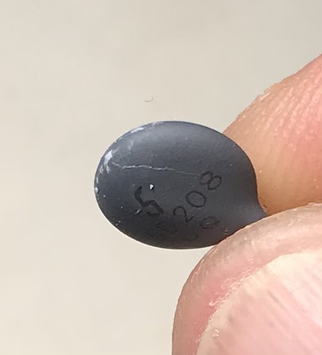

Az a NTC biztos jó ?? (R501)
Mert ez jut róla az eszembe:Bővebben: Link
A hozzászólás módosítva: Júl 3, 2023
(#) fityiszkukac válasza Monster02 hozzászólására (») Júl 4, 2023 /
Köszönöm, 111 Ohmot mérek rajta, beforrasztott állapotban.
Mindjárt kiszedem, megnézem mi van ráírva.
Kiszerelve, bár éppen csak de mindkét oldalon jól láthatóak kisebb repedések, szóval azt hiszem jár a piros pont
Nagyon szépen köszönöm.
5D208 látható rajta, szóval ha jól sejtem, 5 Ohm.

(#) kadarist válasza fityiszkukac hozzászólására (») Júl 4, 2023 /
Ez az NTC a szenvedő alany és nem az okozó.
(#) fityiszkukac válasza kadarist hozzászólására (») Júl 4, 2023 /
Villámcsapás martalékává vált, sok minden más is kiengedte a működtető füstöt.
Ez esetleg jó lehet helyette? Ilyen van most kéznél.
Az NTC nélkül is működnie kell a tápegységednek, nem attól durran el.
Akkor ez a hibajelenség nem lehet az NTC hibájából ?
Mert az adatlap utal ilyen funkcióra…
(#) fityiszkukac válasza fityiszkukac hozzászólására (») Júl 4, 2023 /
Köszönöm a sok tanulságos, segítő hozzászólást, a táp köszöni szépen, működik
(#) Monster02 válasza fityiszkukac hozzászólására (») Júl 4, 2023 /
Örülök hogy sikerült megcsinálni.
Nem a vezérlő IC-t védi, hanem a diódahidat, a pufferkondenzátort és a biztosítékot.

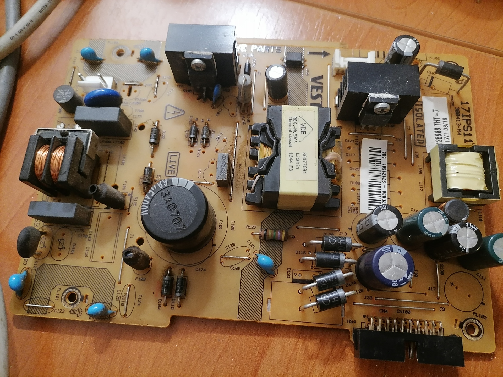

(#) KoblogPerGyok hozzászólása Aug 19, 2023 /
Üdv mindenkinek!
Szétszedtem egy hibás Hyudai TV-t, mert csíkos volt a képe, utána megadta magát teljesen. Kép nincs, csak háttérvilágítás volt. Nem fontos, ki nem dobtam, inkább belenéztem. Szóval 1 tápból, egy alaplapból és a kijelzőt hajtó másik panelből áll az egész TV.
Olvasgattam, hogy 3.3V-ot előállít a prociknak. A többit nem tudom, hogy mekkora feszt állít még pluszban elő. Rámérhetek, de előtte inkább kérdezek.
Valaki jártas ezekben a tápokban? Mekkora fesz-re számíthatok még? (LED-eket is meghajt) illetve mennyire terhelhetőek ezek? +/- szimmetrikus fesz nincs rajtuk véletlenül, például a hangszórók meghajtása miatt?
Nagyon rendben vannak ezek, hátha jó lenne még tápnak próbálgatni ezt/azt.
Tegyek fel képet?
(#) KoblogPerGyok válasza KoblogPerGyok hozzászólására (») Aug 19, 2023 /
Bocs az elgépelésekért!
Tetettem fel képet is. Az alaplaphoz a kép jobb alján lévő sok pin-ből álló csatlakozón keresztül kapcsolódik. Az alaplapból kap a háttérvilágítás is tápot, illetve a hang erősítéséhez is innen kap delejt. No meg a SCART, HDMI ami megint lehet más fesz is. Bár ezeket tuti nem lehet komolyabban meghajtani, de mikrokontrollerekhez műveleti erősítőkhöz lehet még jó. Legalábbis ez volna a terv, hátha. Ha nem, akkor kuka.
Találtam rajzot, de nem túl jó minőségűt. +24V,+12V,+5V stand by. Nem túl sok. Az egyiken 5W 24 volt felirat van, az ok. A többit nem tudom, mert még a tranzisztor típusát sem tudom leolvasni a kapcsolási rajzról.

(#) erbe válasza KoblogPerGyok hozzászólására (») Aug 19, 2023 /
PC monitorok csatlakozóin minden lábhoz oda van szitázva feszültség, funkcióra utaló jelölés. Talán a tiéden is alul. 3.3 V-ot általában a felhasználás helyszínén szokták előállítani. A táp FET típusa akár többször is változhat a gyártás során.
A hozzászólás módosítva: Aug 19, 2023
(#) KoblogPerGyok válasza erbe hozzászólására (») Aug 20, 2023 /
Megnéztem, sajnos nem tüntetik fel sehol, legalbbis én nem találtam meg. A csatolt kapcsolási rajz lehet kiindulás valakinek, aki jobban érti ezt mint én, de szerintem nem túl acélos a teljesítménye. A trafó teljesítményét sem találtam meg, nem hogy a tranzisztorok max áramát. Azért csatolom a rajzot, hátha valaki tudja melyik pin mennyire terhelhető. Amúgy egy rajzon nem kellene a teljesítményeket feltüntetni, ha már tápegység?
A legfontosabb része ennek a tápnak a LED driver lesz szerintem, meg némi erő a hangnak, nem hiszem, hogy túl erős lenne ez. Mondjuk az ára pár ezer forint, lehet eladom, ha tudom, de kinek kellene épp egy ilyen?
(#) erbe válasza KoblogPerGyok hozzászólására (») Aug 20, 2023 / 1
Hiszen ez egy nagyon részletes rajz. Tudod, hányan örülnénk ilyennek, mikor javítani kell? Minden lényeges fel van tüntetve rajta. Ez céltápegység, nem úgy, mint a PC táp, ahol a konfiguráció változtatása esetén túlterhelhetik. Aki tervezi, tudja mire kell és kész.
