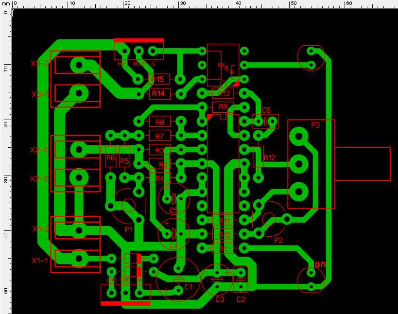

(#) devergo74 hozzászólása Júl 17, 2023 /
Valaki hozzáértő szaki, ránézne a nyáktervre, vzoole féle forrasztóállomást szeretném megépíteni.
(#) niedziela válasza devergo74 hozzászólására (») Júl 17, 2023 /
2 helyen közel a zárlathoz,
kusza vonalak,
indokolatlan kicsi raszter,
Ezt töröld le és odafigyelve kezd előről.
(#) devergo74 válasza niedziela hozzászólására (») Júl 18, 2023 /
Köszi hogy átnézted.
Igen, ezen még igazítani fogok, és nagyobb is lesz a panel.
Jobban arra lennék kíváncsi, hogy egyáltalán jól kötöttem e össze az alkatrészeket, a kapcsolási rajzhoz képest.
(#) niedziela válasza devergo74 hozzászólására (») Júl 18, 2023 /
Nem jól, sok a hiba.. ezért is mondtam, hogy kezd előről.
Még egy próba
(#) proli007 válasza devergo74 hozzászólására (») Júl 18, 2023 /
Hello! Bocs ezt én már nem néztem át. De az előzőt kicsit módosítottam, mert egy csomó hiba, hiány volt. De egy áramkörben nem rohangálhat a GND vezetősáv akár hogy. Főleg nem, a mV nagyságrendű bemeneti feszültség van. A bemenetnél nem folyhat át a páka árama, a Lrd "kapcsolgatós" árama stb. A puffer elkó-dióda-24V nyomvonalon hatalmas impulzusáramok folynak. Az nem csatlakozhat a bemenet GND hálózatába.
De nézd át és rendezgesd, mert nekem a Sprint nem az erősségem. (Kiütést kapok tőle, de ez az én hibám is. Meg csak egy Demo van, ahol menteni sem tudok.)
Ja, a stabi kimenetén a soros diódának semmi értelme, áttettem a kimenet és a bemenet közé, bár ott is szükségtelen.
A hozzászólás módosítva: Júl 18, 2023
(#) devergo74 válasza proli007 hozzászólására (») Júl 18, 2023 /
Köszi, ez is nagy segítség, legalább összetudom hasonlítani az én "tákolmányomat" az általad javított nyák tervel.

(#) niedziela válasza devergo74 hozzászólására (») Júl 19, 2023 /
Egy verzió.
forr.lay6
Meg ki is javitottam magam.
A hozzászólás módosítva: Júl 19, 2023
forr_jav.lay6
(#) kokozo válasza devergo74 hozzászólására (») Júl 19, 2023 /
Szia! Csak hogy legyen egy 3. verzió is Ez se tökéletes, de sokat javítottam rajta..
