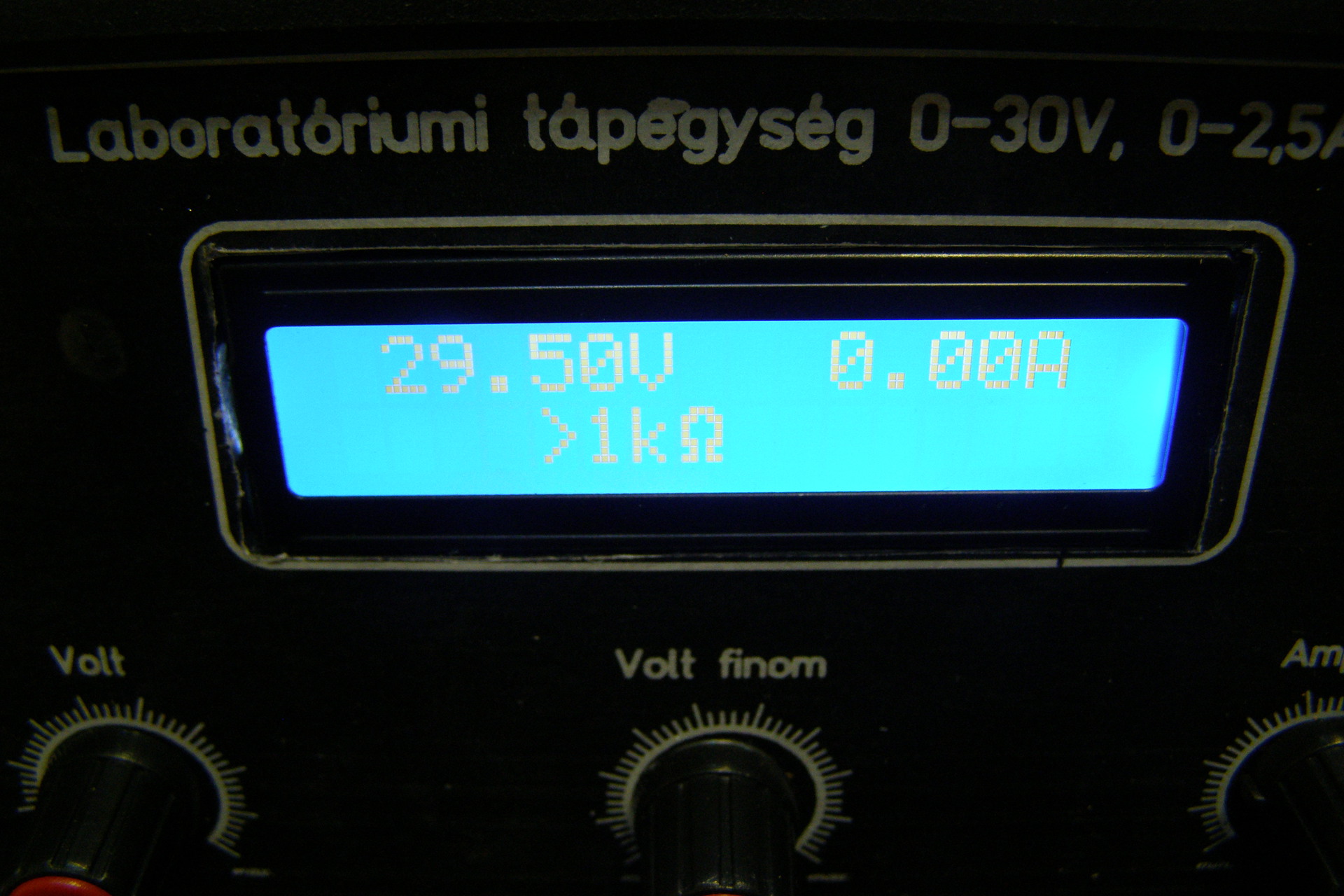

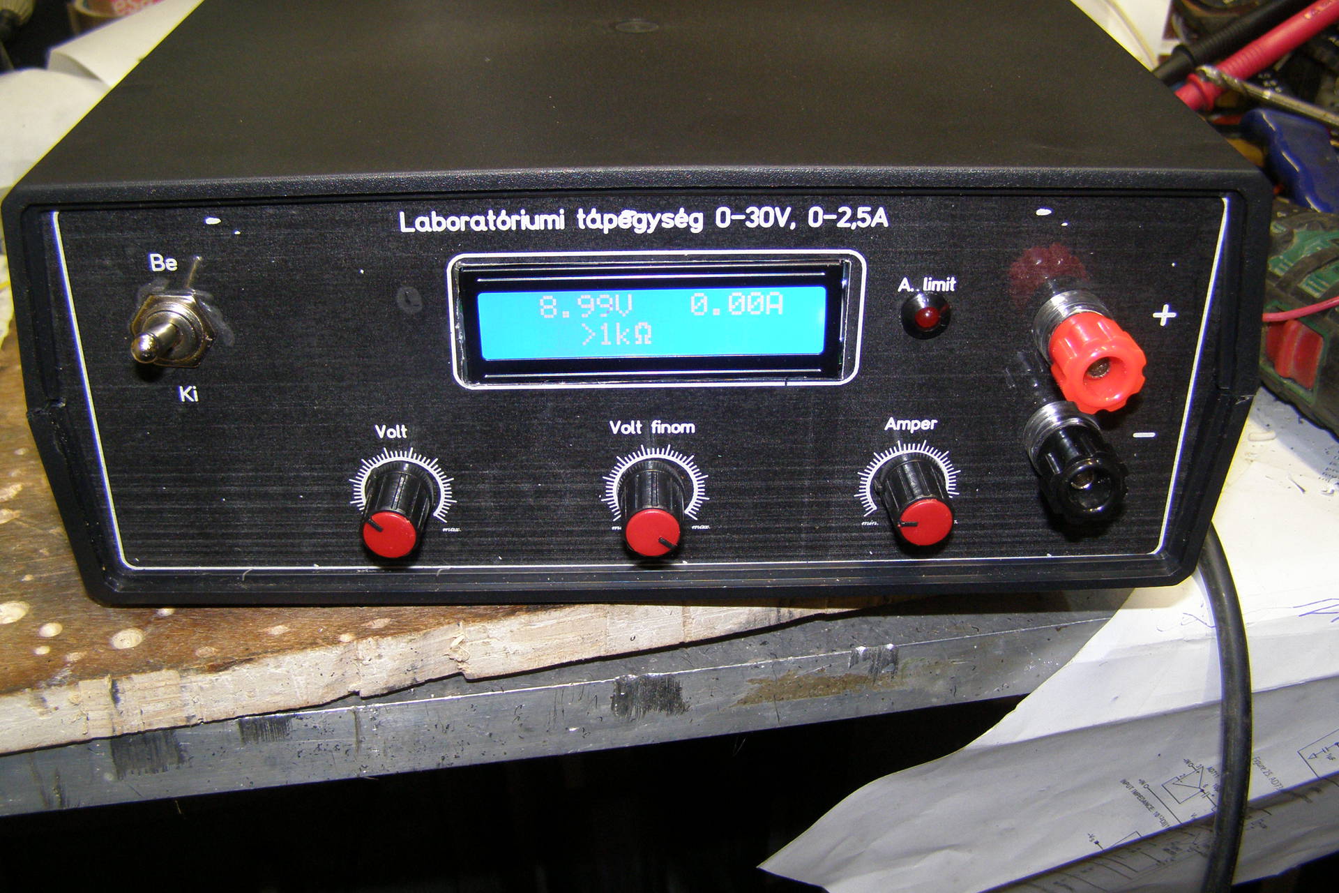

A teljes igazság az, hogy arra gondoltam, hogy valakinek esetleg eszébe jutott már egy olyan verzió, hogy egy sima 3-5 collos (video) LCD-n jeleníti meg egy erősebb PIC proci által mért adatokat. De ez talán egy utópia volt. Egy próbálkozást megért.
Akkor talán egyszerübb lenne szerezni egy okos telefont vagy egy olcso kisebb táblagepet, és arra irni egy APPot. Annak már elég nagy a képernyöje és USB porton beolvasni a kiirando adatokat.
De ez mindenképpen nagyságrenddel nagyobb feladat, mint egy táp megépitése, söt akkor talán a tápot is ebböl a szempontbol kellene megtervezni.
Persze. Van egy ESP8266 wifi modul a labortápban, ezen fut egy webszerver, és a webfelületen jelennek meg az adatok, ill. állítani is lehet mindent. Ez futhat szinte bármilyen mobilon, tableten, vagy akár PC-n is, operációs rendszertől függetlenül. A táp saját oled kijelzőjét meg egy STM32 processzor kezeli, korábban tettem be képet. Link.

Nem feltétlen kell "erős" PIC. Ha megelégszel 12 bites felbontással, akkor kb. bármelyik a Q sorozatból. Nagyobb mintavételi frekvenciát tudnak, mint amit szemmel lehet követni. Ha nem, külső ADC IC. Kijelzőnek egy Nextion HMI, a többi már csak fantázia kérdése.
Na valami hasonlóra gondoltam! Mégis csak van már ilyesmi. Skori, az a táp már akkor megtetszett, de sajnos én még az árától is mérföldekre vagyok. A processzoros technika meg olyan magas egyenlőre nekem, mint lónak a hátúszás! Pont ebből az okból kerestem "kész" megoldást.

Ezekkel azért tisztában vagyok. Van egy kétoldalas (akár együtt is szabályozható) labortápom, abban három transzformátor van, mert tíz galvanikusan elválasztott tekercs kellett, többek között az öt digitális mérőegység miatt, ez nem gond. De nem tetszik egyáltalán az öt kijelző a táp elején, na meg a helyük kivágása, beszerelésük, háromszor annyi időt vitt el, mint az egész elektronika megépítése. Sőt, valamilyen szinten a költségek sem számítanak, maximum nem egy éves projekt lesz. Eljutottam arra a szintre, hogy a "maszek" bevételeimet a hobbimra szánhatom (nem kell túlzó összegekre gondolni), igaz, hogy költséges hobbijaim vannak, de azért csak haladok mindegyikkel.
