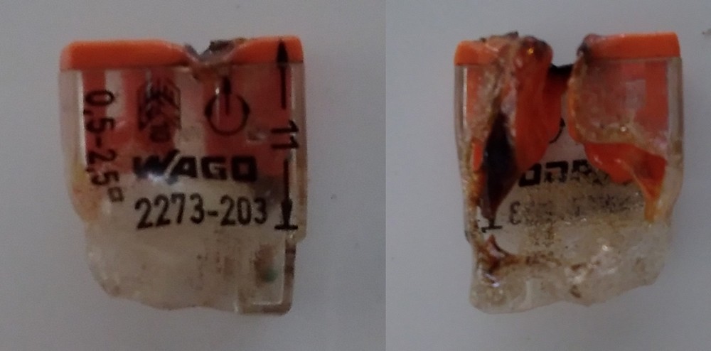

(#) Ge Lee válasza dB_Thunder hozzászólására (») Aug 12, 2023 / 1
„Volt szerencsém világítani egy wagót”
Már ketten vagyunk, ez a "remekmű" is világított pedig zárlat sem volt. Mai délelőtt termése. Szól egyik szomszéd hogy nincs villany a konyhában és a spájzban. A szabványosított "csoda" műanyag része a kötődoboz aljában hevert, a belső rész ugyan még tartott csak már áram nem folyt rajta, szinte szenesre volt égve. Megnyomtam csavarhúzóval ekkor elkezdett világítani és lett áram.
(#) exabit válasza Ge Lee hozzászólására (») Aug 12, 2023 /
Ez réz vezetéken volt?
(#) Joe_001 válasza Ge Lee hozzászólására (») Aug 12, 2023 /
Hali! Ez a nagy áram matt volt. A flexi Wago 2 az 4-es kábelig dugható. Hány Amper mehetett át rajta huzamosabb időn át?
(#) Ge Lee válasza Joe_001 hozzászólására (») Aug 12, 2023 / 1
Hát persze... Az ágon van 3 aljzat és két lámpa, az egyik lámpában 8W-os LED a másikban 60W-os hagyományos izzó. A dugaljakon 1 hűtő 1 mikró, a harmadik meg mindenes, egy vezetéknélküli csengő, egy Bosch robotgép meg egy másik kézi robotgép. Ennyi. Amikor sötét lett akkor a 8W-os LED, meg a csengő voltak fogyasztók (saccra 10W), meg éppen indult volna a hűtő kompresszora de már nem sikerült neki. Azért 1 évet és 8 hónapot kibírt a kötőelem, az is valami.
(#) mugab válasza exabit hozzászólására (») Aug 12, 2023 /
Ez bizony fontos kérdés!
(#) sany válasza Ge Lee hozzászólására (») Aug 12, 2023 /
Ja meg az elektromos láncfűrész, sarokcsiszoló, betonkeverő. Meg az asszony éppen porszivózott.

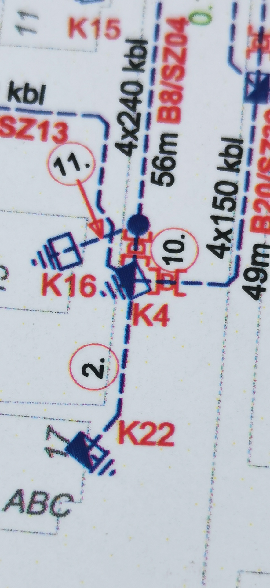

(#) zaza99 hozzászólása Aug 14, 2023 /
A képeken látható rajzjelölásekről hol találok információt hogy mi micsoda?

(#) zaza99 válasza ppepe hozzászólására (») Aug 14, 2023 /

(#) ötfelezős válasza zaza99 hozzászólására (») Aug 17, 2023 /
Ami a bal oldali rajzot illeti, az valami saját jelkulcs lehet, mert ha jól tudom, az erősáramot pirossal kéne jelölni. De amúgy egy kisfeszültségű közcélú hálózatot látunk, gondolom, ez tiszta. Van egy szekrény, amit a 240-es kábel táplál meg, és 150-esek mennek tovább a szekrényből. Egyáltalán mi kellene? (a kép felbontása botrányosan elégtelen bármiféle elemzésre)

(#) zaza99 válasza ötfelezős hozzászólására (») Aug 17, 2023 /
A félig besatírosott szekrény és az üres kötött mi a különbség? Az =N1 =N2 =N3 mit jelent valamint az alattuk lévő pigtogramm. A biztosítékot felismerem, de a többit mellette nem. Három fázis megy be mindenhova mert ezek tömbépületek de valahol csak kettő =N van.

(#) ötfelezős válasza zaza99 hozzászólására (») Aug 18, 2023 /
A félig besatírozott az a bármilyen elosztó, ennél több nincs róla. Az üreset nem tudom, ehhez képest mi.
Én ezen a rajzon nem látok N betűket, meg a többit, amit te látsz.
