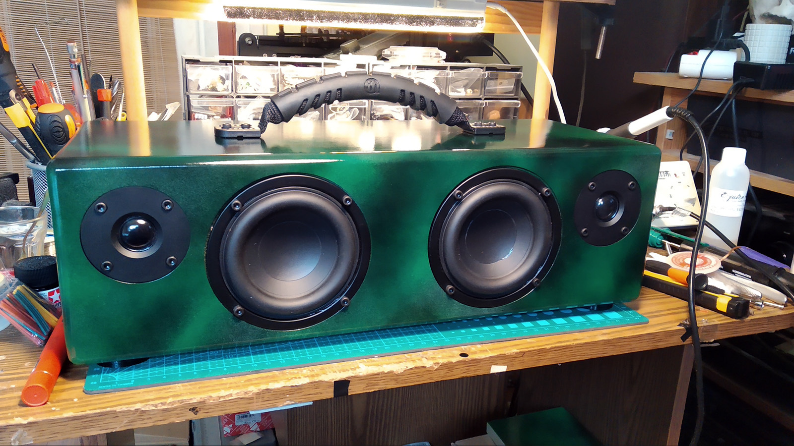

(#) Shance hozzászólása Szept 3, 2023 /
Ehhez a mélysugárzóhoz szeretnék egy reflex dobozt építeni. Bedobtam egy online kalkulátorba az adatait és ez jött ki. Már megrajzoltam a dobozt, a cső nyomtatva lesz. A kijáratot már ki is nyomtattam, igazából ekkor szembesültem a méretével, vagyis a majd 100mm átmérővel ami nekem elég soknak tűnik egy 160mm hangszóróhoz.
Elvileg +-14mm a kilengése, innen a nagy átmérő, de akkor is sokallom. Szerintetek ez így életképes lehet?
(#) gery20 válasza Shance hozzászólására (») Szept 3, 2023 /
Szia. Szerintem nem lesz az sok! Életképes építsd meg youtubon sok videó van ekkora hangszórókkal és ot sem kisebb a reflex. Bár én nem vagyok profi hangfal (láda) építő! Én a reflex kijáratát a hangszóró irányába raknám.
(#) Shance válasza gery20 hozzászólására (») Szept 3, 2023 /
A mélysugárzó lefelé, a reflex kijárata meg felém fog nézni. Azért ilyen a kialakítás, mert a tetején lesz egy már meglévő bluetooth doboz. Én még nem készítettem reflex dobozt, ezért nem vagyok biztos az eredményben, de próba cseresznye, meglátjuk.
