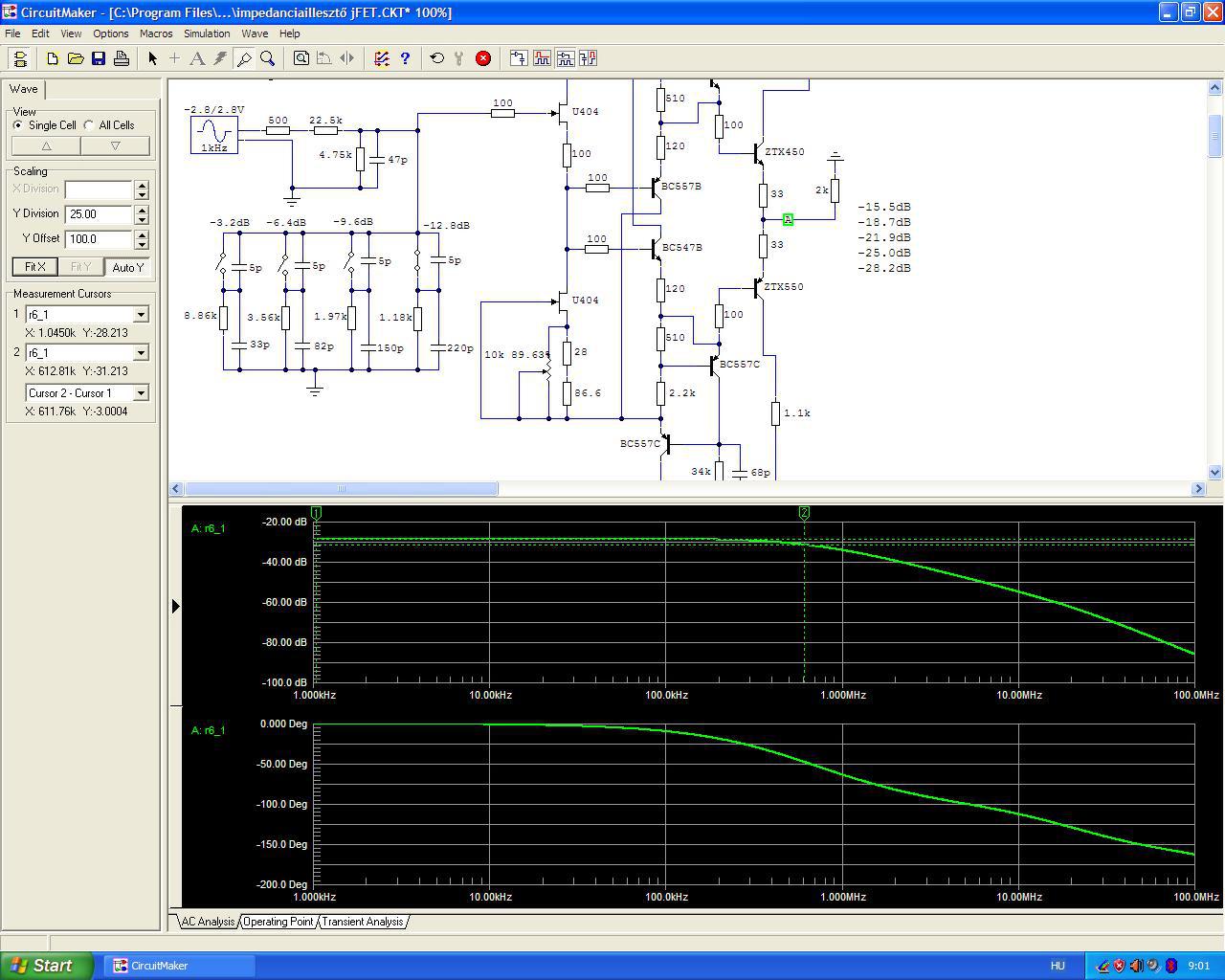

Tehát... a négyszögjel-átvitel eleinte olyan volt, aztán amolyan lett, most meg ilyen.
A hangja először valamilyen volt, aztán amolyan lett... most megint más. A deszkamodell meg ilyen lett. Tömören ennyi, hogy ne legyen anyázás belőle.
Te mi a bánatos francról írkálsz ember? Én hogy viselkedem? Te mindenhol megjelensz, majd kompetencia híján mesélni kezdesz és fiktív marhaságokat írkálni, ahogy itt is, a hangszórósban is és így tovább. Nem tudom, hogy most miért pécéztél ki engem, de, ha szakmai meglátásod nincs, mert miért is lenne, akkor húzz el innen és ne szólj hozzá, mert te trollkodsz itt, minden hozzászólásod eltér a témától.
Amikor ebbe az impedanciaillesztő cserébe belevágtam a fejszémet, azon tanakodtunk az asszonnyal, hogy tud-e valami még ennél is jobban szólni? Nyilván tud. De vajon milyen lesz majd a hangja? Mi fog változni? Annyira kíváncsi voltam erre, hogy a - négyszögjel átvitelen kívül - természetesen minden mérés elmaradt. Hallgassukmeggyorsan.
Megszólalt. Az asszony fél perc után azt mondta, hogy: olyan tiszta lett minden. Igen. Olyan furcsán tiszta. Mintha nagyítón keresztül nézném a hangokat. Iszonyatosan nagy mélyei lettek. Még soha nem volt dobozhangja ennek a hangdoboznak, de most igen. Rengeteg lett a középhang. A magasak viszont eszméletlenül kitisztultak. Egészem más lett a tere. Minden máshonnan szól, mint eddig. Előre jött. Hangosabb lett. A múltkor (az 1R-ek berakása után a tápkörbe) nem tudtam levenni a lemezt, olyan jól szólt. Most nem tudtam végig hallgatni az első tíz számból egyiket sem. Idegesítően szólt... ugyanakkor mégis mocsok jól szólt. Hozzá kell tennem, hogy nagyon fáradt voltam már az este. De az első benyomások mindig meghatározóak. Szerintem. Néhány számnál szőrös lett a hang (torz), mások meg - amik eddig tozítottak - most kitisztultak. Nem tudom. Úgy érzem valami gond van az egésszel. Ma majd ma még ráhallgatok. Meg holnap is. Az is tény, hogy úgy két óra elteltével kezdett kisimulni a hangja. De nálam az ilyen 600 órás bejáratások nem játszanak. 50-100 óránként mindig belenyúlok. Hozzá kell tennem, hogy most két dolog változott egyszerre. A GND árammentes lett. Ez az elmélet bejött - ezt mutatja a négyszögjel. A MELF ellenállások nem tudom mit csinálnak, milyen irányba viszik el az egészet. Visszasírom a Yageo-kat. De ez hülyeség. El is hessegetem a gondolatot : ) Még, hogy a 8 Ft-os Yageo is jól működne? Szentségtörés. Ehelyett inkább az SMD kondikra gyanakszom. Kikompenzáltam az osztót. Rengeteg SMD kondi lett a jelútban. Talán előbb-utóbb (holnap?) kiszedek egyet a jelútból. Kiválasztok egy hangerőszintet és annak az osztónak a kondiját. De azért még mérni is kellene. Tele vagyok kétségekkel... rengetek bajom van ![]() Nézegetem a Mica kondikat is. Ha én gazdag lennék... Olcsón kéne jót csinálni. Vagy ez nem fog menni? (Költői kérdés volt.)

Néhány kérdés:
1. U404 JFET Van valamilyen oka, hogy miért nem 2x2SK170 vagy 2SK389 (tudom ritka) került oda? 2. Lesz végső publikus verzió? Van ugyan egy félkész előfokom, de a "bogár" sosem alszik. 3. Sprint Layout-ban tervezed a paneleket, hogyhogy nem csináltatod ezek után kicsi kínaiaknál (legalább a 10x10 -es panelokat)?

Én azokat a kézzelfogható problémákat jobban szeretem - amiket ki lehet mérni, vagy legalább le lehet szimulálni... mindamellett, hogy hiszek az alkatrészek, az összekötő kábelek, a tápegységek, stb... saját hangjában és az akusztikai visszahatásban is. Ez utóbbit többször kimértem és bármikor, bárkinek be tudom mutatni. Pillanatnyilag a zavarjelek foglalkoztatnak. Például a tápegységből az erősítő kimenetére jutó zavarjeleket simán ki lehet mérni, vissza lehet számolni, le lehet szimulálni, meg lehet hallani. Legalább olyan drasztikus mértékű, meglehetősen kellemetlen torzítást visznek be a hangképbe, mint a termikus torzítás.
A bemeneti impedancia illesztő kapcsolása szerintem végleges formát öltött, a gyakorlatban még néhány verziót ki kell majd próbálnom. Valószínűnek tartom, hogy a következő változatnál nem előre, hanem visszalépek egyet és újra megcsinálom pontosan ugyanezt a nyákot Yageo ellenállásokkal... kíváncsi vagyok rá, romlik-e a hangja. Ebben nincs visszacsatoló ellenállás amit cserélgetni lehetne. Minden tranzisztor termikus munkapontban van. Q5 (Q6) feszültség generátor "utánhúzza" Q9 (Q10) emitterkövetőket, így Q1 (Q2) és Q3 (Q4) állandó Uds, ill. Uce feszültségen van... hűen követi a bementi jel amplitúdó változásait. A fontosabb (szokásos) szimulációk: Szeretném mélységes hálámat kifejezni deebo becenevű trollunknak, hogy szép lassan elintézi a topic végleges bezárását és egyben megköszönöm az "igazságos" moderációt amivel nem csak az agyalágyultakat bünteti, hanem mindenkit.

Két mérés, a csak mérésre használt, és mai szinten meglehetősen szerény (zajos) Focusrite Scarlett 2i2 2nd gen-nel:
1. Focusrite Scarlett 2i2 2nd gen aszimmetrikus/aszimmetrikus loop back mérés: 2. a saját (diy) előerősítőm megmérve ezzel a hangkártyával ( némileg eltér skálázásban a két mérés, a piros skálakorrekciók hozzák közös nevezőre őket ) Ez még egy első verziója volt az előerősítőnek, ahol egy régi CFA OPA-t használtam, mondjuk úgy, érzelmi alapon, a torzítása nem volt lényeges szempont. ( A modernebb OPA-k nagyságrenddekkel alacsonyabb torzítást produkálnak ) A lényeg, hogy a spektrum a mérőjel alatt ( tápzajok ) és felett ( parazita jel becsatolódás ) is teljesen tiszta, csak a hangkártya és az OPA saját torzítása látszik. A tápegység és egyéb belső vezetékezés, nyák, stb problémák, zajok nem láthatóak, pontosabban egy ilyen szintű mérés nem tudja kimutatni. Úgy gondolom, hogy ez az alapszint egy diy tervezésnél is... A jelátvitelt ezek nem befolyásolhatják érdemleges mértkben. ( később lesz talán olyan ADC-m amely 20dB-vel jobbat tud hasonló mérésnél ) ( egy etalon készülék ilyen szempontból : https://www.audiosciencereview.com/forum/index.php?threads/topping-...44636/ ) A hozzászólás módosítva: Aug 26, 2023

Miután hajnalban kellően kiszellemeskedtem magam a vicces mókás topikban, majd ezt követően álmomban átszámoztam és átrendeztem néhány modult, arra ébredtem, hogy támadt egy ötletem. Megtartom az impedancia illesztőben az árnyékoló hurkot (ahogy tothbela és mateatek javasolta), viszont kiveszem a hurokból a bementi osztót (ahogy mmc és shany javasolta)... de ütök egy harmadik legyet is egy csapásra. Átvágom a hurkot és áthidalom egy réz lemezzel ami egyben az osztót is árnyékolja. A kuruzslásokat nem szeretem, ez így egy műszakilag is korrekt megoldásnak tűnik. Nyákot ki, nyákot vissza, bekapcs.
Írtam, hogy a panelcserét követően eltúlzott mélyei lettek és elkezdett rikoltozni a középsáv. Hiába lett tisztább minden, már azon gondolkodtam, hogy inkább visszacsinálom a régi panelt. Próbáltam megbarátkozni ezzel a hangképpel, de nem sikerült. Többek között éppen a kedvenc Julia Stone lemezeim váltak hallgathatatlanná, minek következtében egyre lejjebb tekertem a hangerőt és közben bosszankodtam. Ezt most a deebo/compozit duó nem fogja elhinni, de helyre állt a rend. Ettől az rézlemezcsíktól. Gyönyörű tiszta maradt és nem rikoltozik. Visszatért a régi (szubjektív) hatás, hogy minél hangosabban hallgatom, annál jobban szól... de halk háttérzeneként is nagyon kellemes (ahogy most szól mögöttem egy ír népzene). A régi panelből szándékosan, egyesével, forrasztgattam át a tranzisztorokat, hogy ami a hangban változni fog, legalább ezekre ne foghassam. Most következik majd az - ha ezt a hangképet ismét megszokom - hogy a kimeneti emitterkövetőket ZTX-re cserélem. Ettől semmi változást nem várok, de majd megírom a nem-vakteszt eredményét (hogy mit nem hallottam). Shany-nak is szívesen válaszolnék még ma, ha megtehetném - de deebo-nak és a moderátor igazságos/salamoni döntésének hála - nem tehetem meg.

Ma kicseréltem azt a tegnap emlegetett emitterkövetőt. Határozott javulást hallok összetettebb felvételeken, nem drasztikus, de hallható a különbség. Az asszony nem vett észre változást, tehát legyen úgy 0.3-0.4 "orto". Feltételezésem szerint az összefüggés nem lineáris... ha mondjuk 10 tranzisztorpár cserélek ki ebben az előerősítőben, talán 1-2 orto javulásra lehetne számítani. Van még dugiban néhány pár 2SA970/2SC2240-em, de nem hiszem, hogy eredetiek. Meg még körül nézek kicsit, hogy miket találok.
Hasonló, amikor műveleti erősítőt cserélünk, csak ott egyszerre 20-25 tranzisztort.
Nekem szegezte a kérdést Soma a telefonban: hogy lehet, hogy ennyivel - vagy egyáltalán hallhatóan - jobban szól a ZTX a BC-nél, amikor egyetlen olyan paramétere sincs amiben jobbnak mutatkozna. Azonnal korrekt műszaki magyarázatot kapott tőlem, - hogy nem tudom. Ez egy jobb tranzisztor és ezért jobban szól... egyébként meg Gryphon is ezt használja. Úgy vettem észre, ettől kissé megnyugodott.
10-20 "a szokásos" lemez meghallgatása után úgy hallottam nagyobb a különbség egy "orto"-nál és az asszony egyszerűen süket, hogy ezt nem hallja meg. Tegnap úgy döntöttem, hogy legközelebb sokkal "ügyesebb" leszek és a "nem tudom"-nál komolyabb választ fogok adni. Kiballagtam a négy ajtónyi járóföldre lévő műhelybe és előhalásztam a Tesla tranzisztortesztert. Újból jól megmértem vele a ZTX450-et, a BC547B-t, a 2SC2240-et és komplementer párjaikat. Nem találtam semmit. Az admittanciájuk hasonló, a bétájuk természetesen különböző, az Ube feszültségük eltér 10-20 mV-ot, egyik npn sem hasonlít a pnp-re - hiába van beválogatva. Ezen felbuzdulva, bejöttem és bejelentettem az asszonynak, hogy kicserélem Q3, Q4-et is 2SA/2SC-re. Kicsit értetlenül nézett, de azért nagyon megörült a hírnek. (Nyilvánvaló, hogy titokban rég várta már ezt a percet.) Megtörtént a csere. Egyetlen dolgot vettem észre. Legutóbb mikor "kioffseteztem" a kimeneti DC-t: jobb csatorna kinulláz, bal csatorna kinulláz, kikapcsol, bekapcsol, vár, aztán elölről kezdi, aztán... most már elég volt... kit érdekel az az 0.1-0.2 mV. Most meg kinulláztam, oszt úgy maradt nullán. Kikapcsoltam bekapcsoltam, nulla. Ez persze csak közel nulla, mert ennek a tetű Unit-T-nek van valami beépített hiszterézise, hogy ne ugráljon az utolsó digit, minek következtében 50 uV alatt átugrik nullára. Ennél pontosabb multim meg nincs. Hát akkor halljuk - ha megtudjuk hallani - mit csinál ez a híres Japán izé, amit ki tudja hol gyártottak. Ha nem vagyok itthon az asszony vagy Zoránt hallgat, vagy Neotont, vagy valami ilyesmit, de azt folyamatosan egymás után többször. Épp a Zorán maradt a CD játszóban legutóbb. Egybekötött asszony teszt és nem-vakteszt. Két szál gitár, két szál Zorán/Dusán. Fél perc múlva megszólal az asszony: ezt vissza ne cseréld! Tehát ez a különbség több egy orto-nál. Délután fél öt volt, indulnom kéne biciklizni, de odacövekelődtem. Megint előjött a régi érzés, hogy nem akarom levenni a lemezt, végig kell hallgatni. Mióta nyákot cseréltem és jól megmódosítottam mindent, hiába szólt sokkal szebben, jobban, tisztábban ez az érzés nem volt meg hozzá. Most újra zenélni kezdett, érzelem lett benne, varázslat lett benne. Egyre feljebb tekerem a hangerőt, remeg a talpam alatt az aljzatbeton és a heverő és még mindig halkan szól... nyugodtan, visszafogottan, tisztán, fantasztikus térrel, iszonyatos mélyekkel. Néha figyelem az asszonyt a szemem sarkából... és dobol a lába az ír népzenére, a Mystic Groove-ra, amiket régebben ki nem állhatott. Úgy érzem most fellépett az a bizonyos sokat emlegetett szinergia a 2SC/2SA és a ZTX-ek között, amin nem szívesen változtatnék és nem fogom többé piszkálni ezt a párosítást (Isten bizony). Ugye, ezekben a dolgokban én sem igazán hittem soha. Egy csomó misztikumot átéltem (kábel csereberék, Unicumos üveg, címkék, tüskék, állványok, stb..). Ma már jó kábeleim vannak, van egy középszar állványom, amin háromszor úgy szól minden mint a régi dohányzóasztalon... nem foglalkozom már ezekkel a varázslásokkal mostanában. De az ellenállások és a tranzisztorok hangjában nem igazán hittem. Nem lehet kimérni semmit rajtuk. Azt azért a történtek ellenére - vagy ezzel együtt - továbbra is ki merem jelenteni, hogy a legfontosabb a jó kapcsolás, a még jobb nyákterv és az ezekhez méltó tápegység. És azt súgja a tudatalattim, hogy ezt az előbb említett "szinergiát" meg kell találni az előerősítő és a végfok között. Nem lehet bármit összedugdosni vaktában bármivel. Persze ezzel még nincs vége a történetnek... mert minden jónál van még jobb. Most már azt is kimutatja a láncom ha rászáll egy légy a hangszóró vezetékre. Még "...néhány nap és néhány év..." és befejezem az előerősítőt. Aztán következik a végfok. Addig bele nem nyúlok, míg azt nem mondom magamnak, hogy készen van az "eleje". Idézet: Ezt azért valahogy definiálni kéne, mert én már nagyon rég elvesztettem a fonalat. Mi az hogy jó? Miben jó, mitől jó, és mitől mégsem az? Ott van mondjuk a Topping LA90 amivel itt nemrég példálóztak, állítólag ez most a csúcs, mérve ver mindent, Nad, Hypex, Purifi, Benchmark stb. miközben LM3886 a vége, aminek ha megnézzük az adatlapját abból sem ilyen értékek nem következnek, ahogy a kapcsolásból sem következik semmi jóság, kis híján egy kvázikomplementer tucatkapcsolás. Mondjuk, van ott az IC-k előtt egy két soklábú pók ami a jóég tudja mit csinál a jelútban. „a legfontosabb a jó kapcsolás” |
