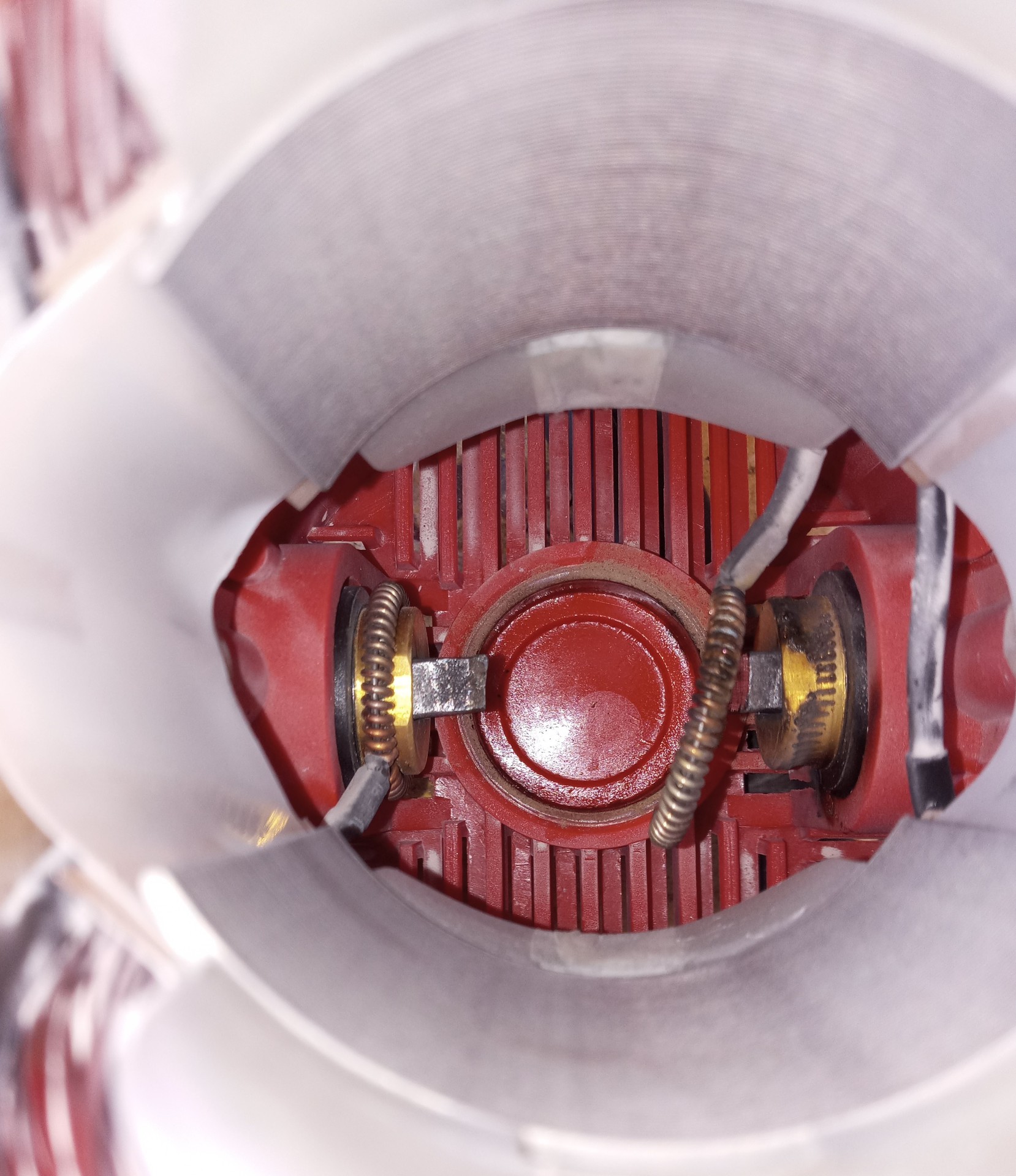

Van egy vésőgép nálam, aminek a tekercséről megy egy vezeték a szénkefe tartóra és valami féle rugós rögzítéssel van rá aplikálva. Nos az egyik elszakadt. A mellékelt képen látszik,hogy mire gondolok. A kérdésem annyi lenne, hogy mi ennek a pontos neve és lehet-e ilyet valahol kapni?

Én nem látom mi szakadt el... Csak a rugó látszik. Ha az a szokásos rézsodrat a szénkeféről, akkor megforraszthatod...

Igen, az a rugó veszi körbe a szénkefe tartót. Az szakadt el. Bár nem tudom hogy megbirom-e úgy forrasztani, hogy vissza erőltessem a helyére.
(#) vision61 válasza pipi hozzászólására (») Aug 23, 2023 / 1
Pedig jól látható. Forrasztással szerintem nem javítható, gyárilag ponthegesztéssel rögzítik. Ennél a kivitelnél nem a szénkefében van a sodrat, hanem a szénkefetartóra van "rápattintva" körben egy rugó, így van bekötve az áramkörbe. Elég fura megoldás, de más kéziszerszámnál is találkoztam már ezzel.
Nem hinném, hogy ilyet külön alkatrészként lehetne kapni.

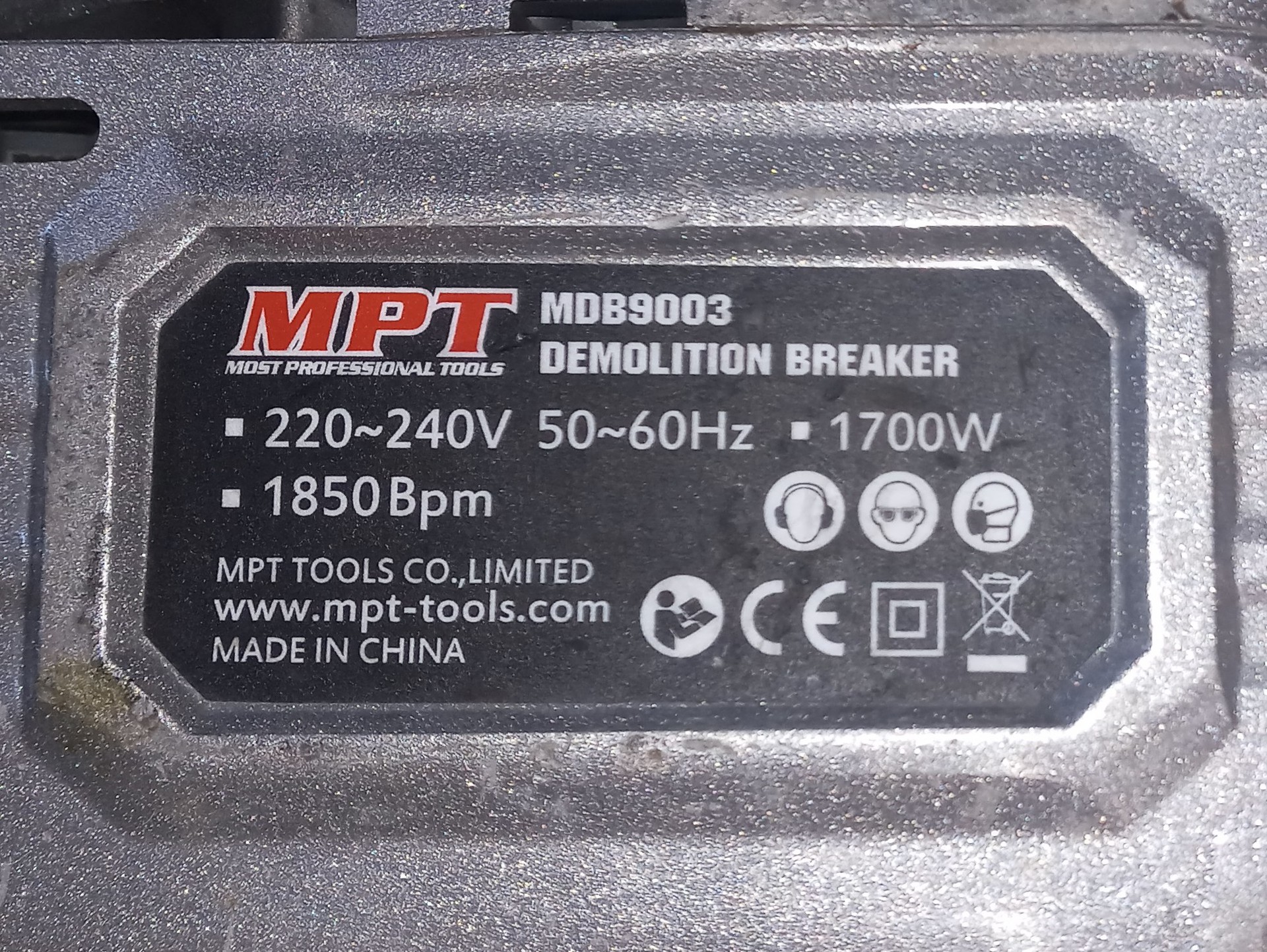

Mi a vésőgép pontos típusa?
Forrasztás felejtős, törik, olvad.

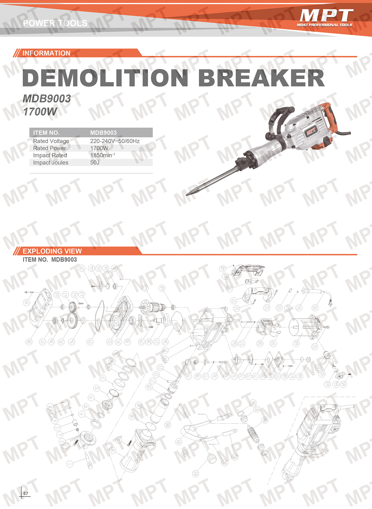

Bocsi,kicsit elkanyarodtam a témától. Nos, a csatolt képen látszik a tipus,meg találtam egy halvány robbantott ábrát,ott az 59-es számmal jelölik a keresett alkatrészt. De ezen kívül semmi mást nem sikerült össze hoznom.

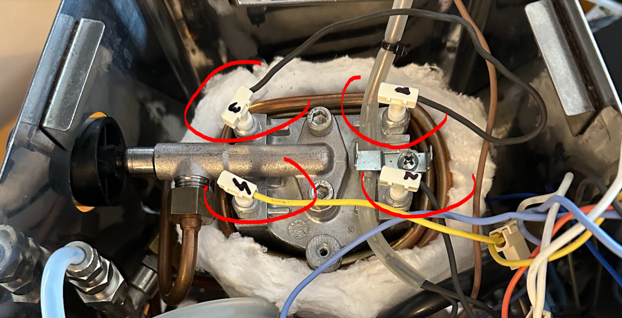

Ehhez a (160783-7) derékszögű saruhoz keresek lehetőleg hőálló szigetelést, a CS-DM1880 látszólag jó lenne, csak sehol sem találok hasonlót sem.
A kávégép fűtőelemei ezeken keresztül kapják az áramot, egyébként zárt házban vannak a csatlakozók, lehet elegendő lenne valamilyen hőálló szigetelőszalagot használnom?
(#) dB_Thunder válasza uyuarasy hozzászólására (») Aug 30, 2023 /
Varnish cső...

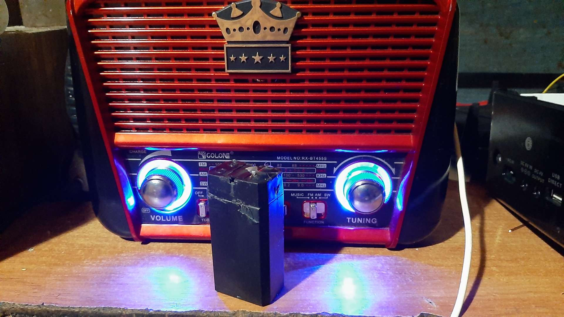

Keresnék a képen lévő akkus/napelemes rádióhoz 4V/kb1ah körüli ólomakkut.
A méretek is lényegesek:
-63,5 hosszú
-32,7 széles
-22,8 mély
Elsősorban llyan helyet keresnék, ahová bemegyek, köszönök, kérek, kapok.
Találtam ugyan neten, de ott még a méreteket sem találom (pedig alapból drága sem lenne)
kisakku
Működik ugyan a kis rádió (madzagról), dehát ebben az lenne a recece, hogy kinn a tajgán is meg tudjam hallgatni a déli híreket. De hiába a napelem, így, döglött akkuval csak villan egyet, és pont.

Szét kell bontani 18650 aksit bele. Kisebb súly nagyobb teljesítmény is talán.
(#) antikzsolt válasza szs hozzászólására (») Szept 2, 2023 /
Aksi típusa:
ep 4.07 battery
20x32x65 [mm]
