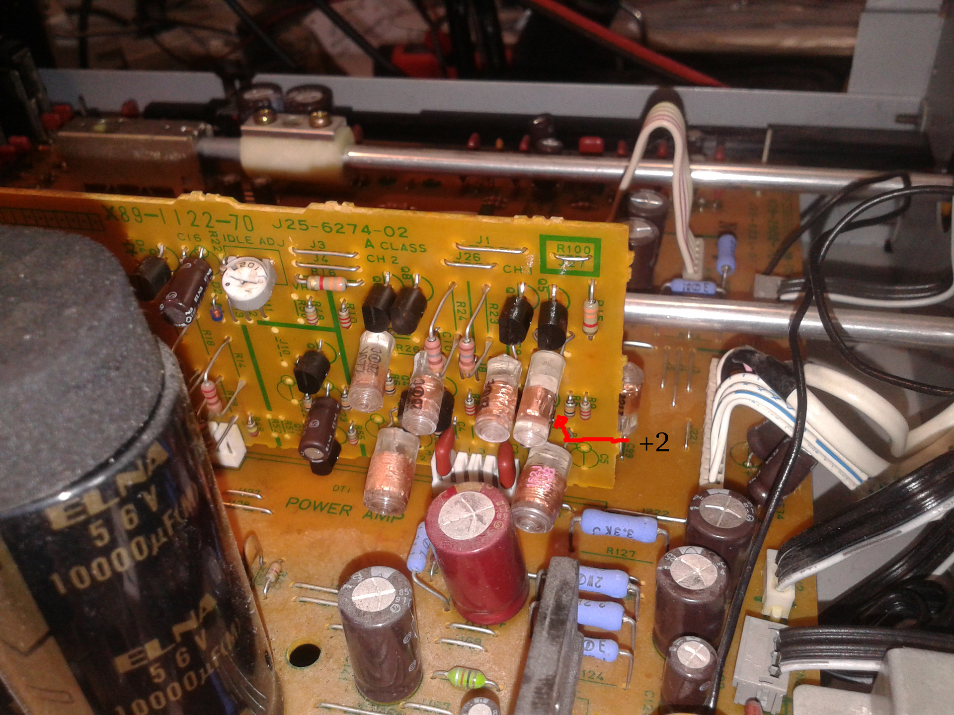

Úgy néz ki vidám lett a hepiendje. Elkezdtem a segéd panel egyik felét fagyasztani, semmi. Másik oldalon egyszer csak sejtelmes sistergés, a bemenetre küldött brumm eltűnt és maradt a fehéres-rózsaszín zaj. Aztán egymás alatti 2-2 tranzisztornál kapás volt. A képen a nyíl mutatja a kondiktól nem látható újabb 2 tranzisztort.
Átforrasztottam a lábak forrpontjait és a gép újjászületett. A hozzászólás módosítva: Máj 29, 2022
Már találtam kontakthibát SMD tranzisztorban is, a csere segített. Legkevésbé számítana rá az ember.
Valóban lehet ilyen probléma is, én is találtam belső kh-s tranyót, de a hibajelenség más volt.
Nem teljes csend, recsegős zaj, vagy munkapont eltolódás miatt torz hang. Ezért nem gondoltam félvezetőre.
