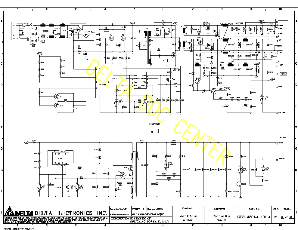

Van egy chieftec gps-450aa-101a típusú tápom, átalakítottam "labortápnak", üzemelt is rendesen, de nem vettem észre, hogy nincs teljesen bedugva a tapkabel, 1c csak kikapcsolt, és többet nem adott életjelet.
Szétszedtem, a PFC FET-ek közül az egyik zárlatos volt, kiszedtem, de mivel láttam, hogy gyakorlatilag párhuzamosan van kötve a 2db FET, elinditottam egyel, akkor már volt STANDBY 5V, viszont ahogy indult a táp, elhalalozott ez a FET is. 20n60c3 van benne egyébként, 15n60c3at találtam itthon, de addig nem cserélem ki, amíg nem jövök rá, hogy mi a gond. Mert ha a 15n60c3bol csak egyet teszek bele, mérve minden jo, viszont ha mind a kettőt, akkor a GREATZ után egyből zárlat van, amit nem értek, mert a trafó meghajtó fetjei JÓK.
Merre induljak el?
Előre is köszönöm!
(#) img válasza dave500 hozzászólására (») Szept 22, 2023 /
"Merre induljak el?" Az asztal felé, ahol a táp van.
A viccet félretéve én a zárlat okát keresném, majd onnan nyomoznék még visszafelé, mert ha egy FET elmegy, akkor általában viszi magával a gate driverét is.
(#) dave500 válasza img hozzászólására (») Szept 22, 2023 /
Jogos, kapcsolási rajzot találtam, de nem igazán stimmel, egy két számozás nem ott van, ahol a NYÁKon, így nem bízom benne.

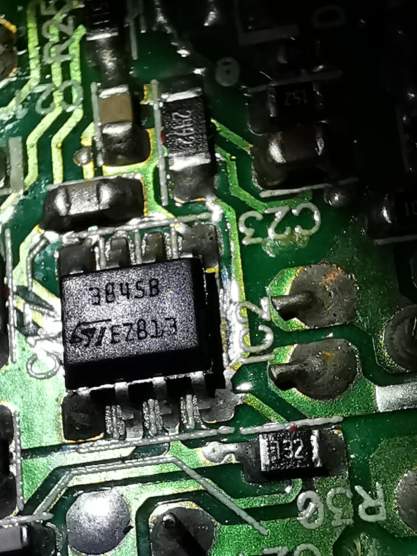

Viszont egy 3845b típusú 8 lábú kis IC van itt a PFC környékén, GNDHEZ képest a FET GATE lábán (FET NÉLKÜL!) 56 Ohmot mérek, ez rajz szerint jó.
De zárlatot nem találok, a to220 tokos shottky is jó, ami közvetlen az induktívitas után van..

Az uC3845B egy PWM controller: https://www.st.com/en/power-management/uc3845b.html
Erre szeretnék rájönni én is!
Ha nincs bent egyik FET sem (PFC!) akkor nincs zárlat, beforrasztok 2db JÓ FET-et, és máris zárlatot mutat, de csak ha mind a kettőt, és ennek semmi értelme, mert a csere FET-ek biztosan jók, kiforrasztva hibátlanok.
De ha csak a nyákot mérem, ahova a FET menne, akkor sincs zárlat, párhuzamosan van kötve kettő (amit nemis értek, hogy minek).
Lehet ez így kusza, de a lényeg, hogy FET nélkül a graetz után szakadás, JÓ fettel zárlat. Ami számomra logikátlan, mert egy jó FET szintén szakadás.. akkor hogy vezet át? Természetesen minden áram nélkül!

(#) dave500 válasza img hozzászólására (») Szept 25, 2023 /
De, pontosan ez történt, gyakorlatilag még az alkatrész jelölés is nehezen olvasható.
Ezt a rajzot találtam, nehéz kiigazodni rajra.
Az trafó FET-jeinel, Az "alsó" fet S-G lába közt 50Ohm, aztán a "felső" fet az alsó fet Drain-je es a felső FET Gate-je közt szintén 50Ohm. De ugyanezt mérem a PFC Gate körében is.
Kicsit tanácstalan vagyok, hogy merre tovább..
