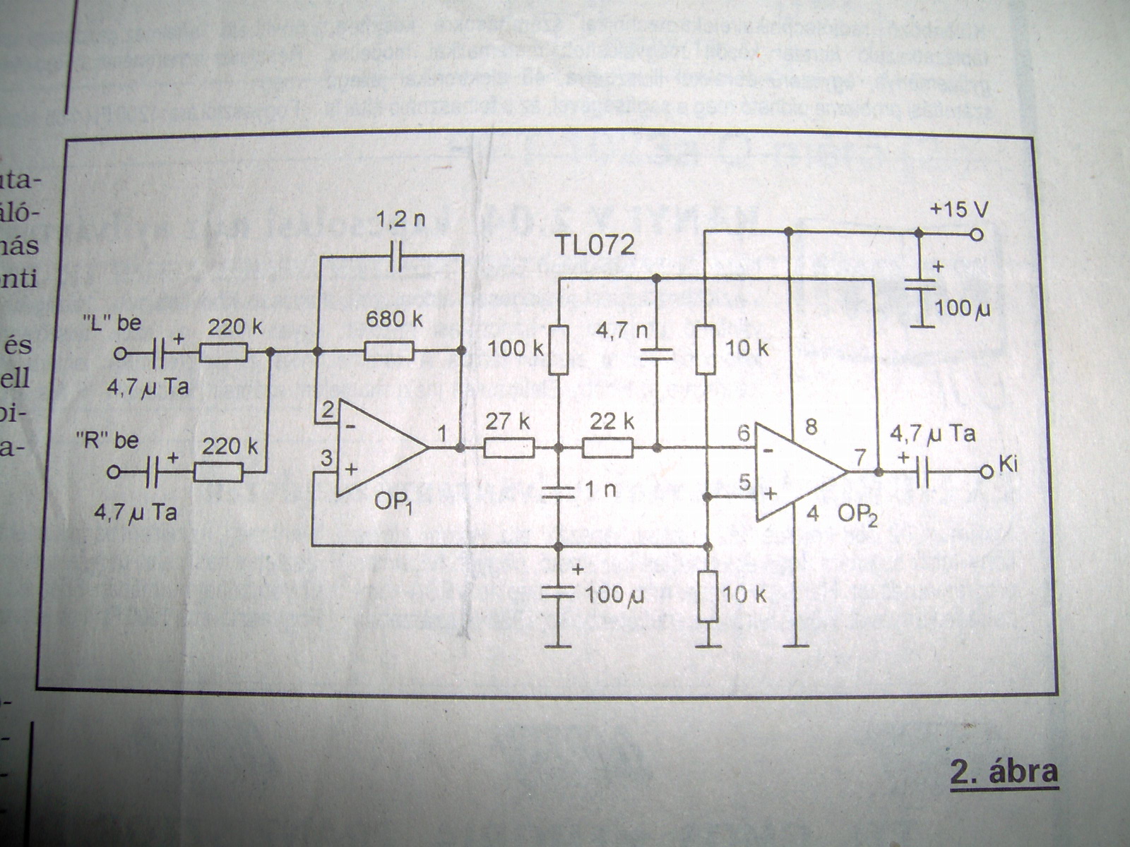

Mi a különbség a kapcsi és a beültetési rajz között, 5 alkatrész, de hova és minek? ![]() Valaki nem alakítaná át nekem, vagyis kiegészítené, mert meg szeretném tervezni újra, háha kijön valami egyszerűbb nyák... ZoLee ![]() A hozzászólás módosítva: Márc 19, 2013

![]() Ott van az feljavított beültetési rajz amit Norbertó csinált. Ennél egyszerübb nyákot hogy a fenébe hozol ki? Meg minek vele vesződni ha már kész a nyák is csak ki kell nyomtatni. És kit érdekel ha nem ugyan azok az alkatrészek vannak rajta mint a kapcsolásban? Nem véletlen hogy felrakták a beültetési rajzot is mert biztos ilyen cucc volt nekik otthon, és igy is müködik. Eddig még nem volt semmi baja. És Szabi83 is megcsinálta és neki is megy. Most komolyan olyan nagy dolgot csináltok ebből, :no: pedig csak a nyákot kell jól kimaratni és élvezettel lehet fellapátolni rá az alkatrészeket, mert elsőre beindul.

Ez jó? Azt hallottam, hogy nem jo az ha nem lehet állítani, hol vágjon...? Ebből mi igaz? Lehet ezt kell megcsinálnom, mert lemaradt a megrendelésembol a sztereo poti ![]() Állítolag néha tul magasan vág vagy mi? Neked műxik rendesen?
Az, hogy lehet állítani az a mélyhez való könnyebb illesztést segíti szerintem...
Amit én csináltam az tökéletesen működik, a vágási frekvencia is jó. A gyári házimozis mélyek is 150-200hz-nél vágnak álltalában

Meg tudnátok mondani, hogy A-s, vagy B-s poti kell a sub szűrőbe? (ami a kapcsolások között is van)! A mono potin láttam, hogy logaritmikus, vagyis A-s??mert csak úgy tudom megkülönböztetni, hogy A-s vagy B-s! Ha jól emlékszem, az A-s a logaritmikus, a B-s pedig a lineáris?
Idézet: „az A-s a logaritmikus, a B-s pedig a lineáris?” NEM! A=LIN B=LOG egy mono 47KB -s kell és egy stereo 22KA-s én a 47KB helyet 47K -s álló trimert használtam, mert 1* kell belőni azt sztem, ha pl kocsiba rakod ![]() a stereo 22KA-helyet meg stereo 50KA -sat és müxik ![]() ![]()
Erre mekkora hangerőszabályzó kell? 47kohm? 22kohm nem elég? /az lenne itthon elfekvőben/
elég a 22k-s

Kira a rajz meg minden, megépítettem működik, kössz a segítséget! Egy hiba van rajt: a led polaritása rossz. De ahogy néztem az eredetin is... Mondjuk 2 Ic kellett mert az első megfőtt, de a foglalat jó barát /igaz másodikra én hülye ![]() ![]() ![]() Azért az eredmény a lényeg, gyönyörű a hangzás így... ![]()
A honlapon van egy subwoofer áramkör (a kapcsolások közt) van benne 2 poti az egyik az erősítést, másik az alulvágást csinálja. Az erősítést végző poti az a hangerőt szabályozza? És a bemenet kisszintű vagy nagyszintű?

A beültetési rajzot nézzed, az alapján meg tudod építeni, az jó és működőképes, a nyák is jó... Nekem sikerült... Szerintem hamarosan vége topicod röcidke pályafutásának, mivel át fognak irányítani a Sub filter témába, előtte azért kereshettél volna...! Itt egy átláthatóbb rajz. DE a led polarítása rossz, a többi biztos, hogy jó!
Én is utánaépítettem KeserűCukor képe alapján.
TL 062-vel működni működik, de szinte nem csinál semmit. Hatalmas bemenő jel kell neki, a 47k potit nagy ellenállásúra kell, a 22K sztereót meg alacsonyra kell beállítanom, hogy valami gyenge jel kijöjjön a hangfalból. Próbáltam már előerősíteni, meg utánerősíteni is, meg kettőt egyszerre is, de csak a búgás lett erősebb. Úgy tudom, hogy egy 130W-os hangfalnak erősebben kell nyomnia a mélyet.
ha nem csinál semmit akkor TE, én sztem CSAK gnd és + tápot adtál neki!
ez úgyanis szimmetrikustáppal megy!!(kipróbáltam én is így, -12Vot nem adtam neki akkor semmit nem csinált..) ha mégse (+-táp rendben) így van akkor meg valamit elkötöttél!! nekem szépen müxik! ui: ne5532-vel csináltam ![]() üdv |
