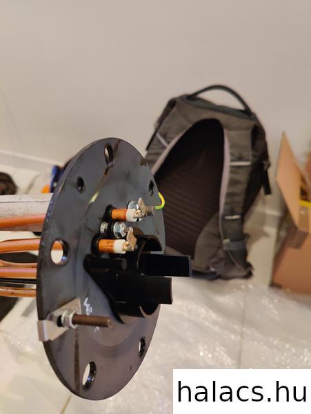

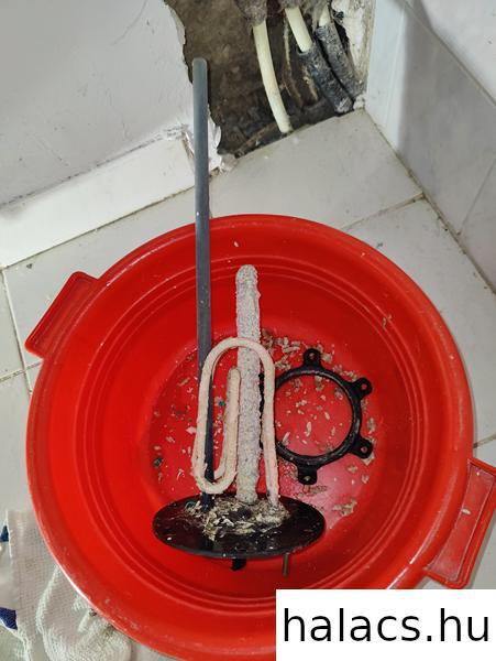

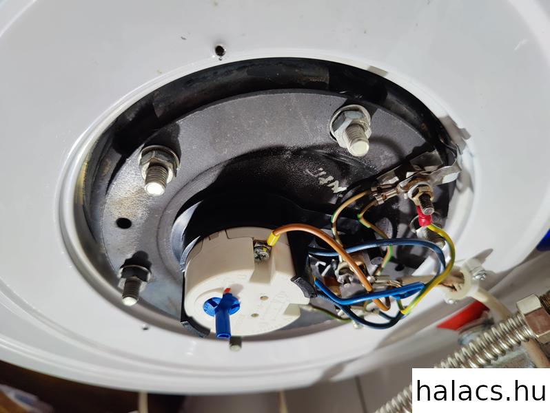

(#) halacs45 válasza halacs45 hozzászólására (») Nov 6, 2023 /
Na sikerült megoldani a "mindig leold a védelem a Hajdu Z150-EK-1" bojleremben kezdetű problémát. A megoldás bejegyzés következik hátha segít a jövőben valakinek aki hozzám hasonló cipőben jár.
A rövid lényeg:
1. 2 évente rendszeresen ezidáig Hajdu szerviz által vízkőtelenített bojerről beszélünk tehát nem volt vízköves
2. volt hőfokszabályozó cserélve benne de semmit se segített újra és újra leoldott
3. Hajdu ügyfélszolgálaton keresztül kaptam a tippet, hogy fűtőszálat kell cserélni, mert van rajta valószínűleg egy hajszál repedés és azért old le a védelem. Ha egyszer leoldott onnantól meg mindig le fog oldani hiába oldom meg a problémát tehát érdemes a kettőt együtt cserélni. Amúgy meg 5-6 évente szokták akár preventív jelleggel is cserélni a fűtőt benne. Az érvelést elfogadtam, mert logikus volt az indoklás is mellette teljesen.
Végül rendeltem a bojlerhez típus alapján cakkumpakk mindent:
- fenék lemezt és tömítését
- fűtőszálat és tömítését
- hőfokszabályozót (ebben benne van a védelem is ennél a típusnál)
- anódot és tömítését
- belső csövet nyáron cseréltem úgyhogy azt most szerencsére nem kellett. Korábban itt leírtam az hogy ment ha érdekel a téma. Ott is vannak képek.
Ahonnan weben rendeltem a cuccokat a fűtőszálat már eleve bele rakták a fenéklemezbe úgy kaptam meg úgyhogy nekem csak az anód becsavarozása marad. Meg persze a víz leengedés és teljes új "tyűkbél" berakás a helyére, stb. Tehát ami egy sima vízkőtelenítésnél amúgy is van.
Anódot nem lett volna muszáj cserélni meg az alját se a tartálynak de azt mondtam, hogy szenvedjen vele akinek két anyja van én ugyan nem fogok, volt már elég bajon vele úgyhogy most megkapja a végső maflást a bojler hogy tudja ki a főnök. Megtanulta, működik A kiszedett dolgokat majd lepucolom aztán eldöntöm mi megy a polcra és mitől veszek búcsút.
Csatolok képeket. Sok sikert!

Annyi furcsaság azért van a történetben, hogy repedt fűtőszál nem a hőkioldót szokta mozgásra késztetni.
(#) halacs45 válasza Bakman hozzászólására (») Nov 6, 2023 /
Ez bennem is felmerult. Tovabb tokolni nem akartam.
Ha nem vizko es nem futoszal vagy szabalyozo, akkor mi lehetett meg a baj?
A hozzászólás módosítva: Nov 6, 2023
(#) Bakman válasza halacs45 hozzászólására (») Nov 6, 2023 /
Pl. a csatlakozás finom romlása vitt extra hőt a hőkioldó felé is.
Konkretan melyik csatlakozas?
De amugy a kabeleket is csereltem egy foldelest kiveve szoval akar lehet is ilyen.
