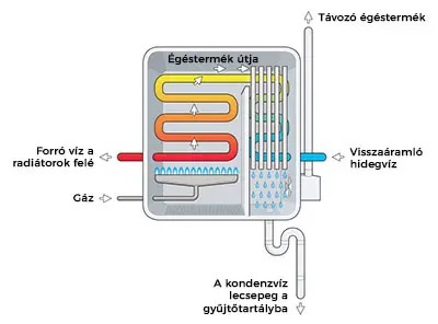

(#) kzozo válasza Elektro.on hozzászólására (») Nov 22, 2023 /
A kondenzációs kazánoknál lévő megoldás nem lehet jó? Csak arra kell figyelned hogy a szifonban mindig legyen víz, az elzárja az égéstermék útját.
(#) Elektro.on válasza kzozo hozzászólására (») Nov 22, 2023 /
Hasonlóra gondoltam én is, csak át kell kicsit alakítani a ventilátor házát, mert ugye ezen nincs eredetileg leeresztő.

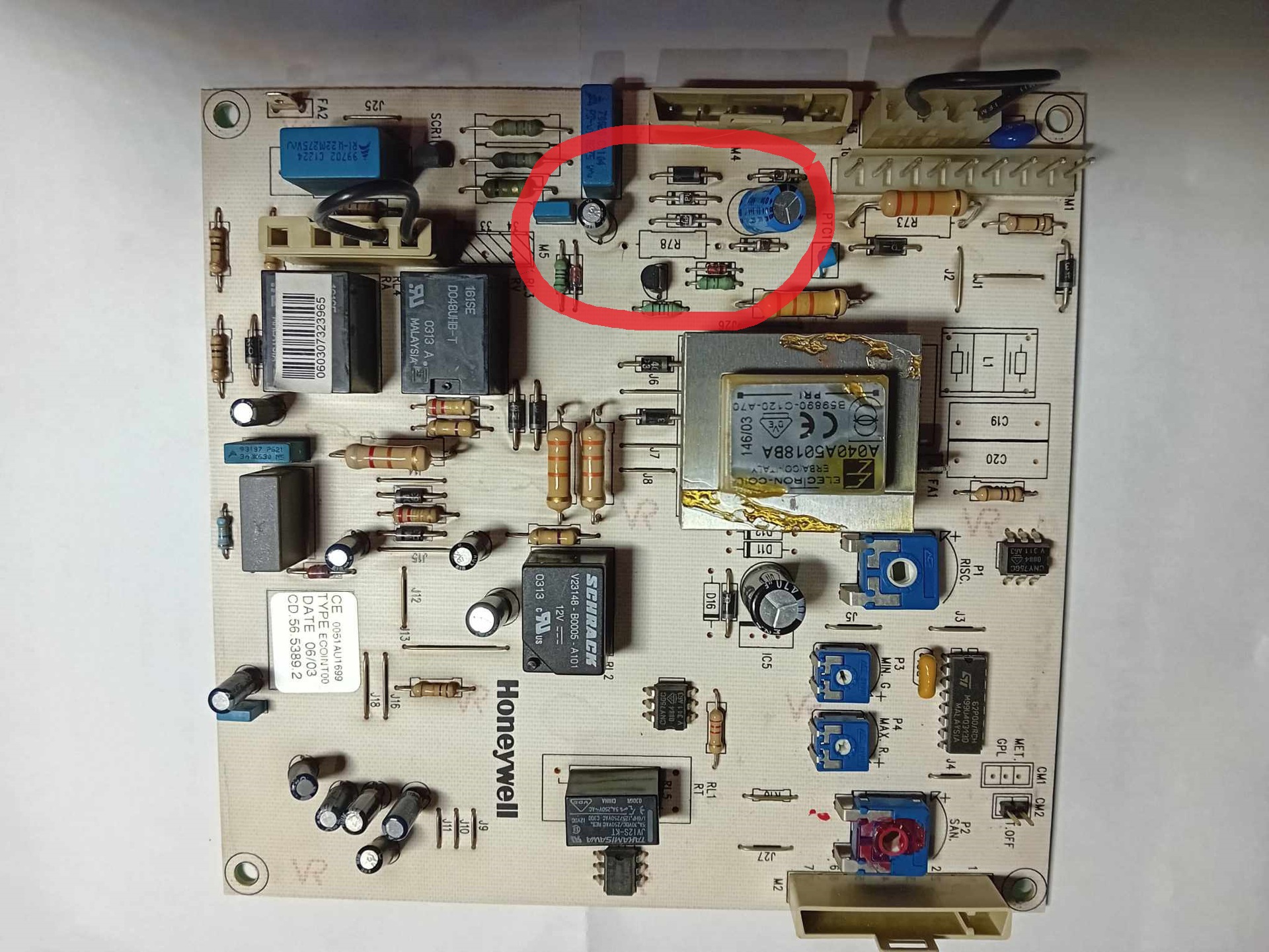

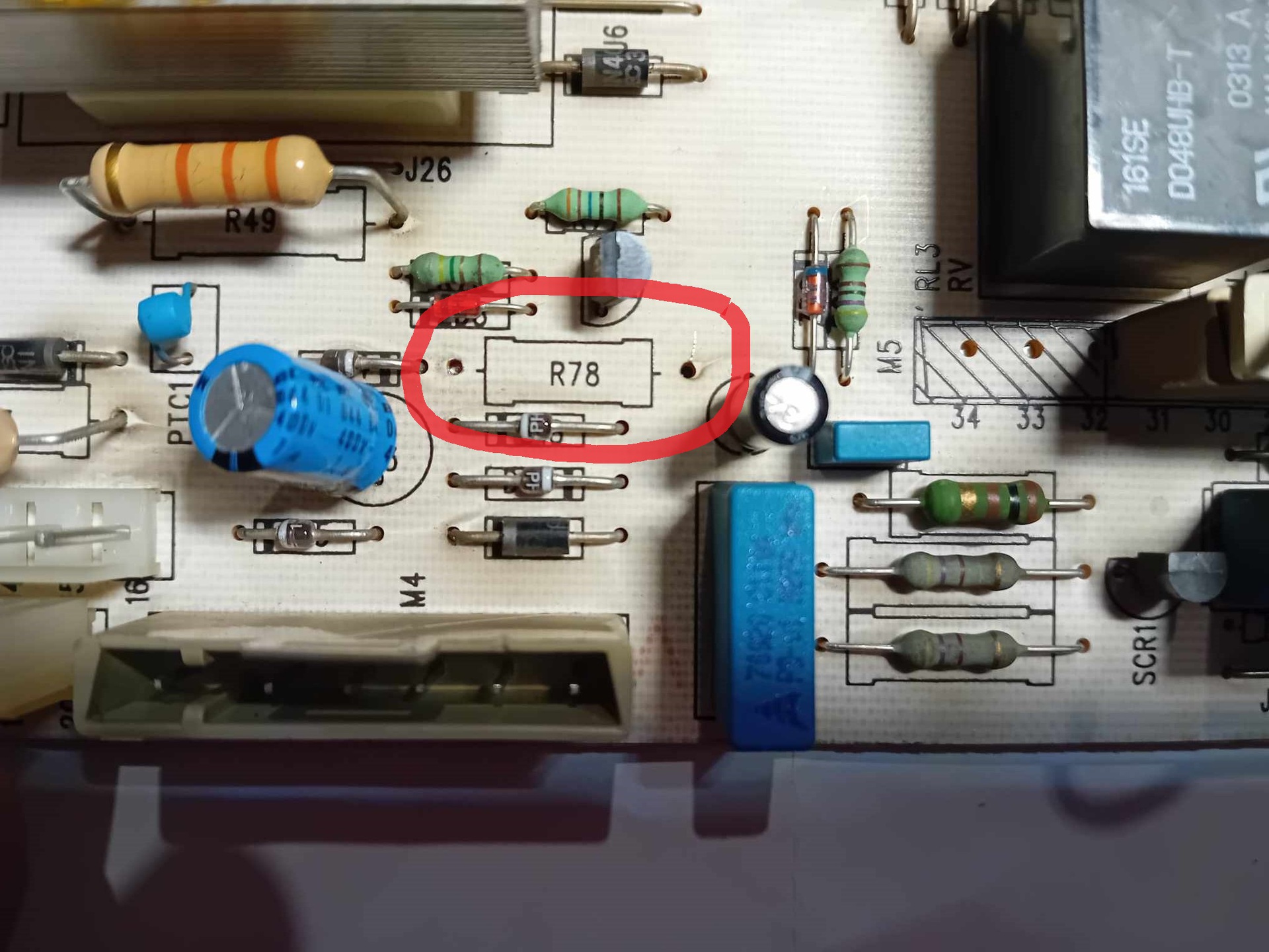

Jó estét mindenkinek!
Van egy Honeywell CS0116C-LS panel, amiben elégett a nagy.fesz gyújtó primer körében lévő fojtó és az értékét nem tudom pontosan azonosítani: az érték sávok 4 és 7, de a szorzó lehet 1, 2 vagy 3 is (a megbarnult szín alapján). A nyák pozíciószáma R78.
Ha valakinél van ilyen panel, esetleg rajz hozzá, kérem segítsen a helyes érték meghatározásában.
A segítséget előre is köszönöm!
Imi
(#) VIM válasza Imi69 hozzászólására (») Nov 25, 2023 /
Szia! Ettől jobb képet nem találtam róla.

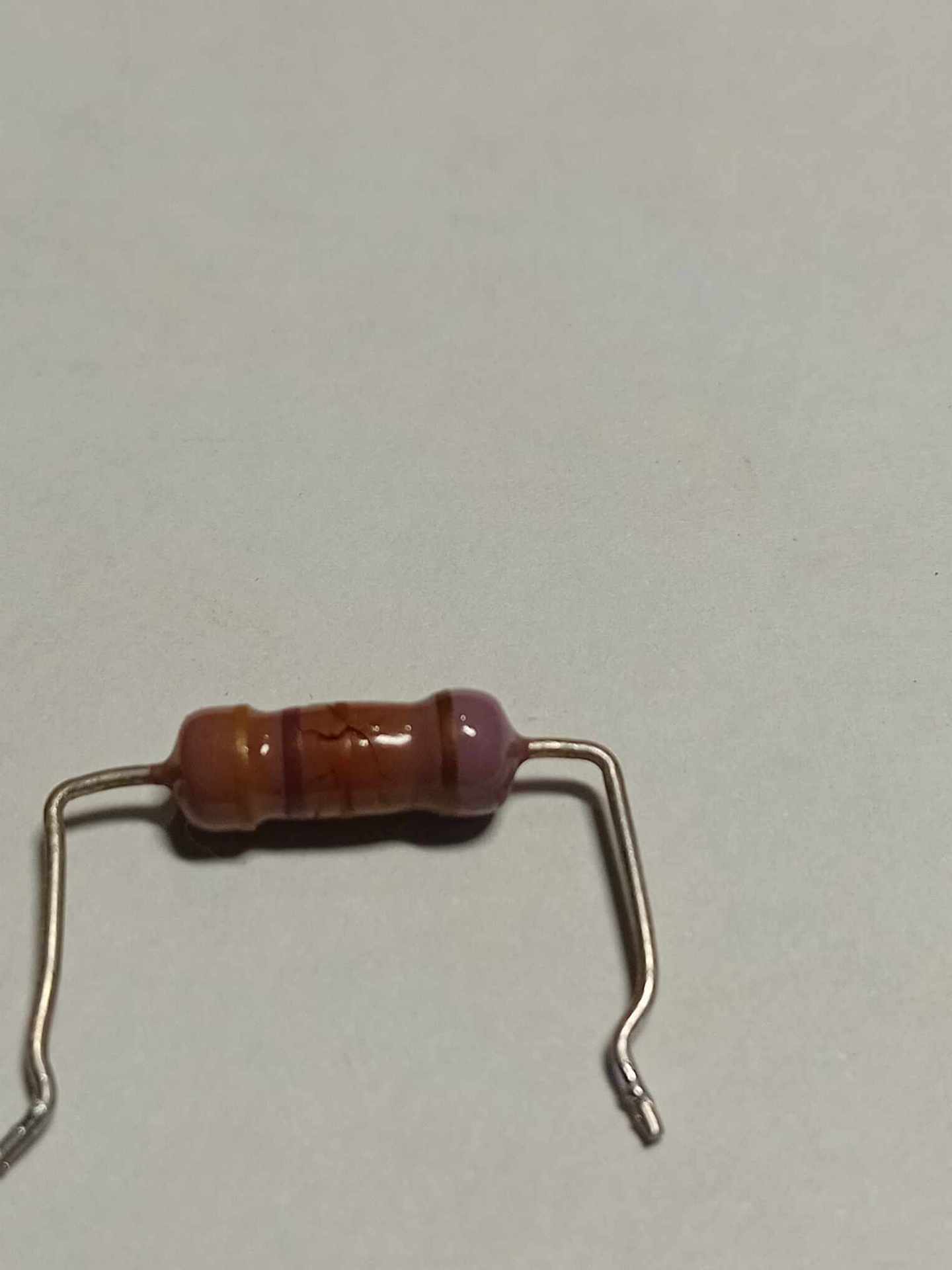

(#) Régi motoros válasza VIM hozzászólására (») Nov 25, 2023 /
Én ez alapján ha kinagyítom akkor Citrom Lila Narancs Arany azt mondanám, 47kΩ...
A hozzászólás módosítva: Nov 25, 2023
(#) VIM válasza Régi motoros hozzászólására (») Nov 25, 2023 /
Windows-os gépen már megettem volna de telefonon .... nem megy ez nekem. ....dógozok.
(#) Hutty válasza Régi motoros hozzászólására (») Nov 26, 2023 /
Még lehet piros esetén 4,7kΩ is.
(#) Régi motoros válasza Hutty hozzászólására (») Nov 26, 2023 /
Pirosnak én azt nagyon halványnak látom. Az RL3 relé mellett van piros gyűrűs ellenállás.
De majd Imi eldönti mit lát.
