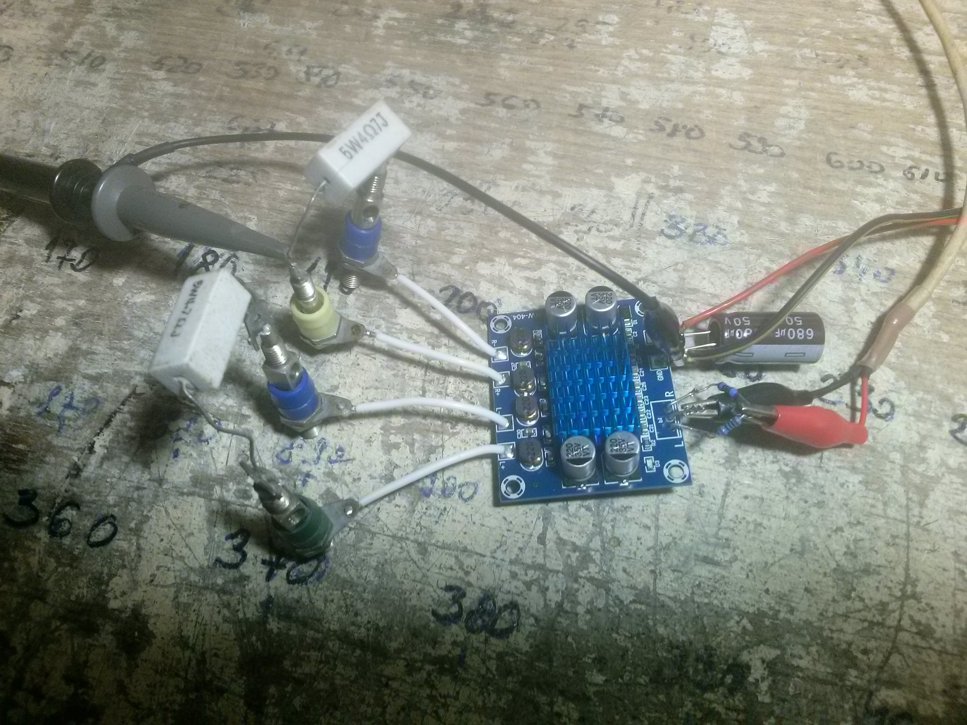

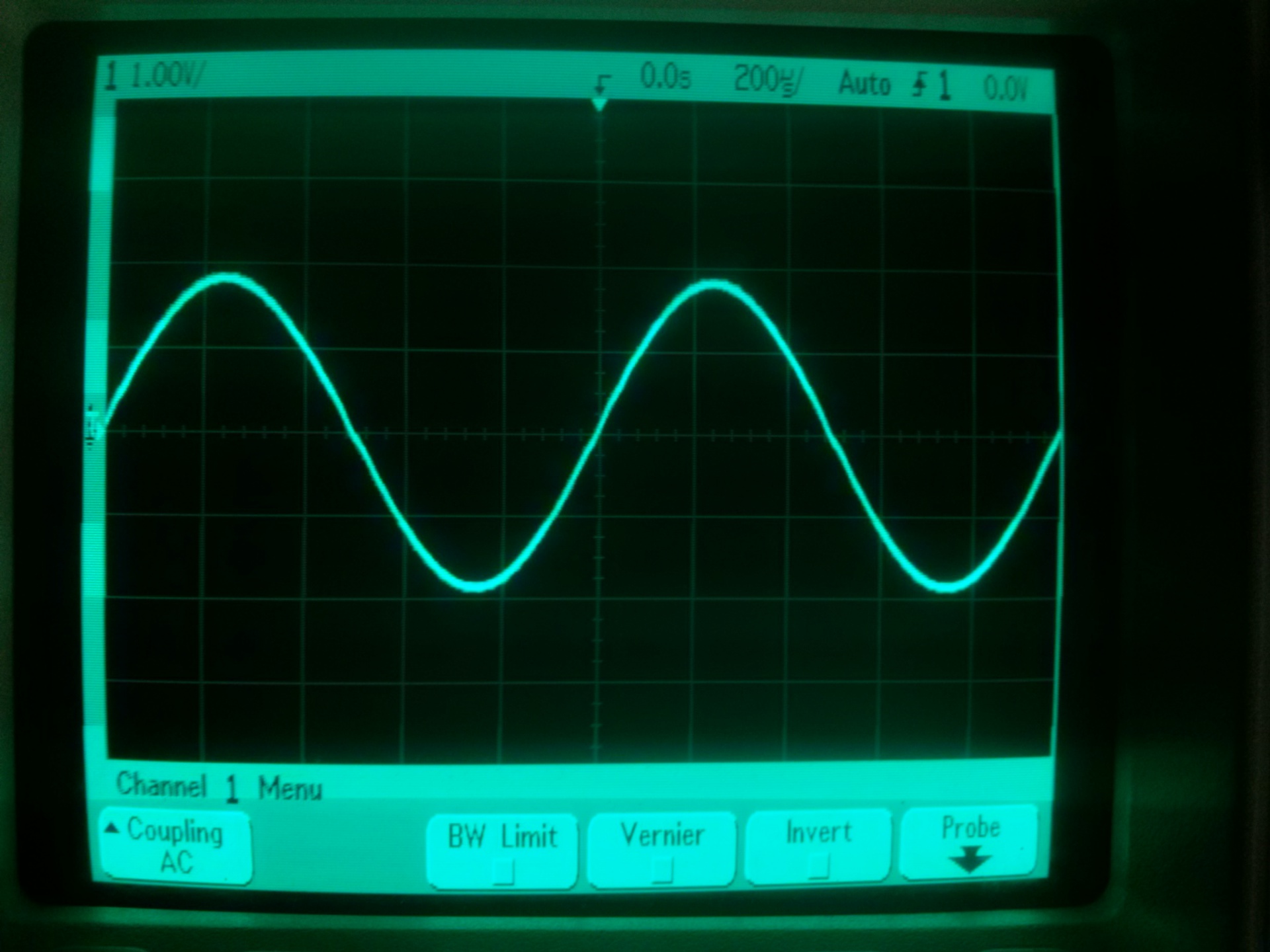

Reggel megérkezett a TPA3110-es panel, de csak most volt időm kipróbálni. Szokásos műhelyteszt. Műterhelés, szinuszjel... már szemre is torzít kicsit az 1kHz, de amúgy minden rendben, labortápról pöccre indul. SAL dobozok (8 Ohm névleges) nevenincs DVD játszó, agyon pörgetett 1 db-os műhely demó CD - ami a könyökömön jön ki, tehát minden hangot pontosan ismerek. 20V-os tápfesz, max 30Vpp zenei csúcsok. Kicsit sziszegős, csattogós, rikácsolós, döng, torz, bántó.
Bejövök, szólok az asszonynak, hogy ezt hallgassa meg, mocsok jól szól (fapofával mondom ezt).
Belehallgat néhány számba 10-20 másodpercet, rám néz... nem tudja sírjon vagy nevessen. Röviden jellemezte a "hangképet":
- Hát ez borzasztó... részvétem annak aki ilyet hallgat - és ott hagyott.
Kikapcsoltam, oszt én is ott hagytam. Ez nem teszi be ide a lábát még próbára sem.

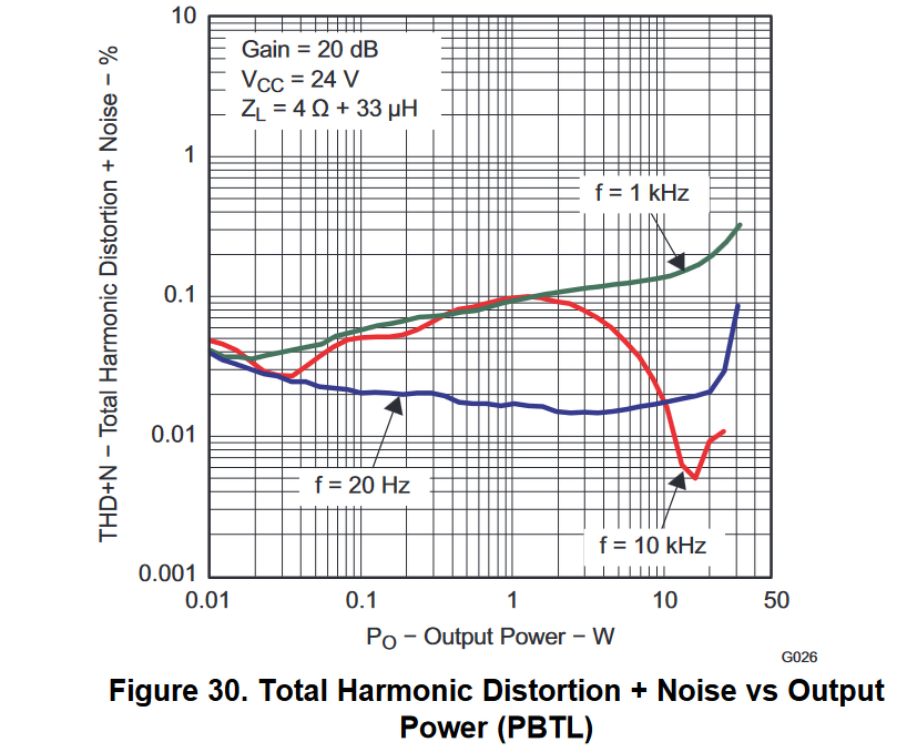

Kimásoltam az adatlapról a THD-t a teljesítmény függvényében mutató görbét. Ennyit én valószínűleg nem látnék meg szkópon, csak amikor már vágja a jel tetejét.
Szerk: most nézem, hogy ezek a görbék PBTL módban adják meg a THD-t, sima BTL-ben sacc. fele ekkora kimenő áram mellet torzíthat ennyit (1/4-ed teljesítmény).

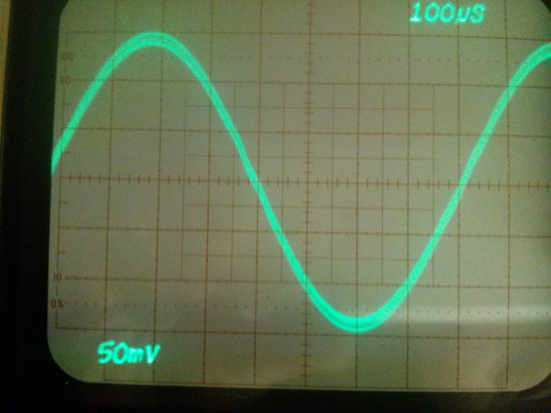

Inkább megmutatom. Csak 1 kHz környékén látható és csak ekkora kimeneti jelszintnél, de pechjére éppen itt mértem.
Compozit: nem foglalkozom vele tovább (mint már említettem). Ha kicserélem a fojtót és bemeneti 1k-s ellenállást... és ha ettől kétszer ilyen jó hangja lenne, még akkor is alkalmatlan lenne hifire (szerintem). Nem annyira durván rossz a hangja, mondjuk TV-be, autóba, PC-hez... jutubra teljesen jó.

Ha a hangja nem jó akkor végülis mindegy, de csak az elmélet kedvéért megjegyezném, hogy így nem korrekt a mérés, mert a GND-hez képest mérsz, viszont a kimenet a két tekercs utáni pont között van.
Tehát egy szimmetrikus mérőfejjel, vagy szimm-asszimm átalakítóval lehetne mérni, esetleg két szkóp csatornával, kivonó üzemmódban. Ebben az esetben azt látnánk, hogy a vivő amplitudója a nullaátmenetnél nulla, és kb 50% kivezérlésig növekszik, felette újból csökken (és általában kisebb is a jelhez képest, mint így mérve ahogy a képeken van).
A torzítási komponensek egy része azonos fázisú a két kimeneten (a belső visszacsatolásnak is különbségi jelet kellene visszacsatolnia) tehát a híd kimenet torzítása kisebb, mint a félhíd-GND között mérhető.
Amúgy ez a torzítás valóban nem néz ki túl jól, nem csoda, hogy nem tetszett a hangja sem. Olyan mintha valamilyen keresztezési torzítás szerűséget próbálna kompenzálni a visszacsatolás, de sikertelenül, mert tovább rontja egy lengéssel..
A panelt megnézve valószínűleg az sem segít, hogy a kimeneten nem fóliakondik vannak a szűrőben hanem kerámia (aminek feszültségfüggő a kapacitása), és azok az apró tekercsek sem tűnnek ideálisnak... de az is lehet, hogy ez az IC eleve ilyen...

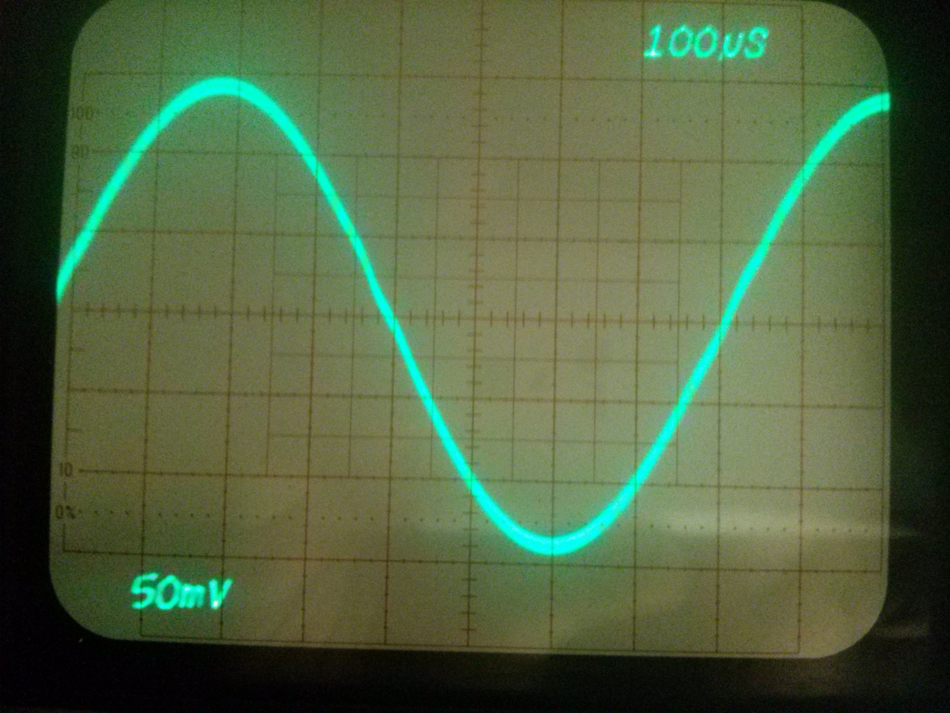

(#) Karesz 50 válasza Skori hozzászólására (») Dec 5, 2023 /
Tudom, hogy nem korrekt a mérés és valószínűleg ha a teljes hidat mérem ez az "apró" torzítás nem lenne látható szemmel. De az az érdekes, hogy 1Vpp alatt és 4 Vpp fölött ez a keresztezési torzítás jellegű hiba (dead time ?) eltűnik és 3kHz fölött is eltűnik. (1 kHz alatt nem néztem.) Az adatlapon közölt torzítás mérések feltételezem korrektek.
Azt elfelejtettem megjegyezni, hogy úgy van ahogy dragonweed is írta. A hangszóró polaritás rosszul van feltüntetve a kimeneteken. Így ellenfázisban működik a két csatorna, erre figyeljen mindenki. Az abszolút fázist nem mértem ki, hogy melyik oldal felirata helyes.
