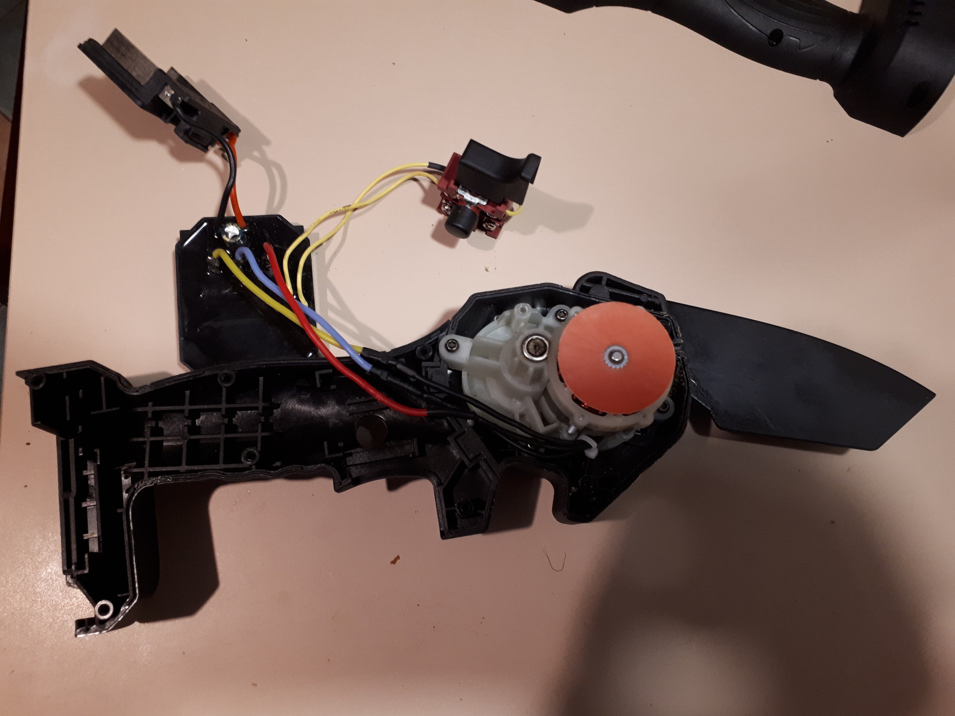

![]() 1 évig tette a dolgát, 10 cm körüli ágak vágása, praktikus. Aztán pár napja megszorult, innentől se kép, se hang. Brushless motoros, szétszedve nem látszik károsodás. A kapcsoló jó, elsősorban a vezérlő elektronikára gyanakszom, egy fekete doboz, egy árva jel nincs rajta. Kiindulás? (Javítani akarom, nem kidobni)
A fekete dobozban levő meghajtó FET-ek mérésével kezdeném, illetve biztosítékkal, ha van.
Utána a kisfesz táp része.
Az miaz, hogy "megszorult" ? Mert ha mechanikailag szorult meg, akkor azt kéne rendbe tenni nem az elektronikával vacakolni. Egyébként ahogy látom (jól látom?) hogy az elektronika ki van öntve?
Akkor a vacakoláson kívül mást nem tudsz tenni vele, legfeljebb csak elektronikát cserélni. Ui.: Feltéve ha nem a motort égetted meg, ahhoz meg legalább egy milliohm mérő kellene hogy kiderítsd, vagy áramgenerátoros ellenállásmérés tekercsenként. A hozzászólás módosítva: Ápr 12, 2023
A fűrészlánc szorult meg a fában. Szag nem volt, a motor tekercse épnek látszik. Cserélném én az elektronikát, ha tudnám mire. Kiöntött fekete doboz, jelzés nélkül.
AliExpressen talán találsz hozzá elektronikát.
Kerestem, sajnos nem tudok angolul. Innentől a feladat a Fiamé. Köszi.

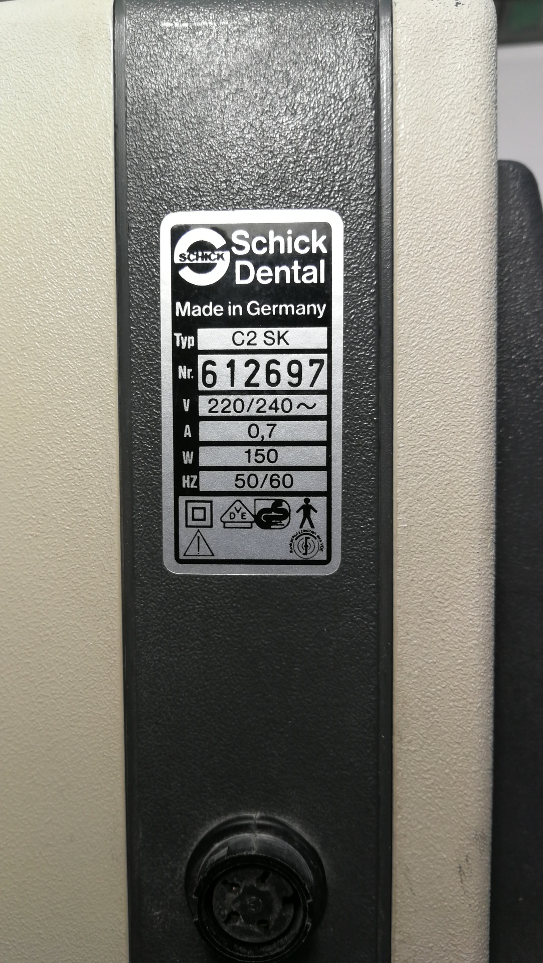

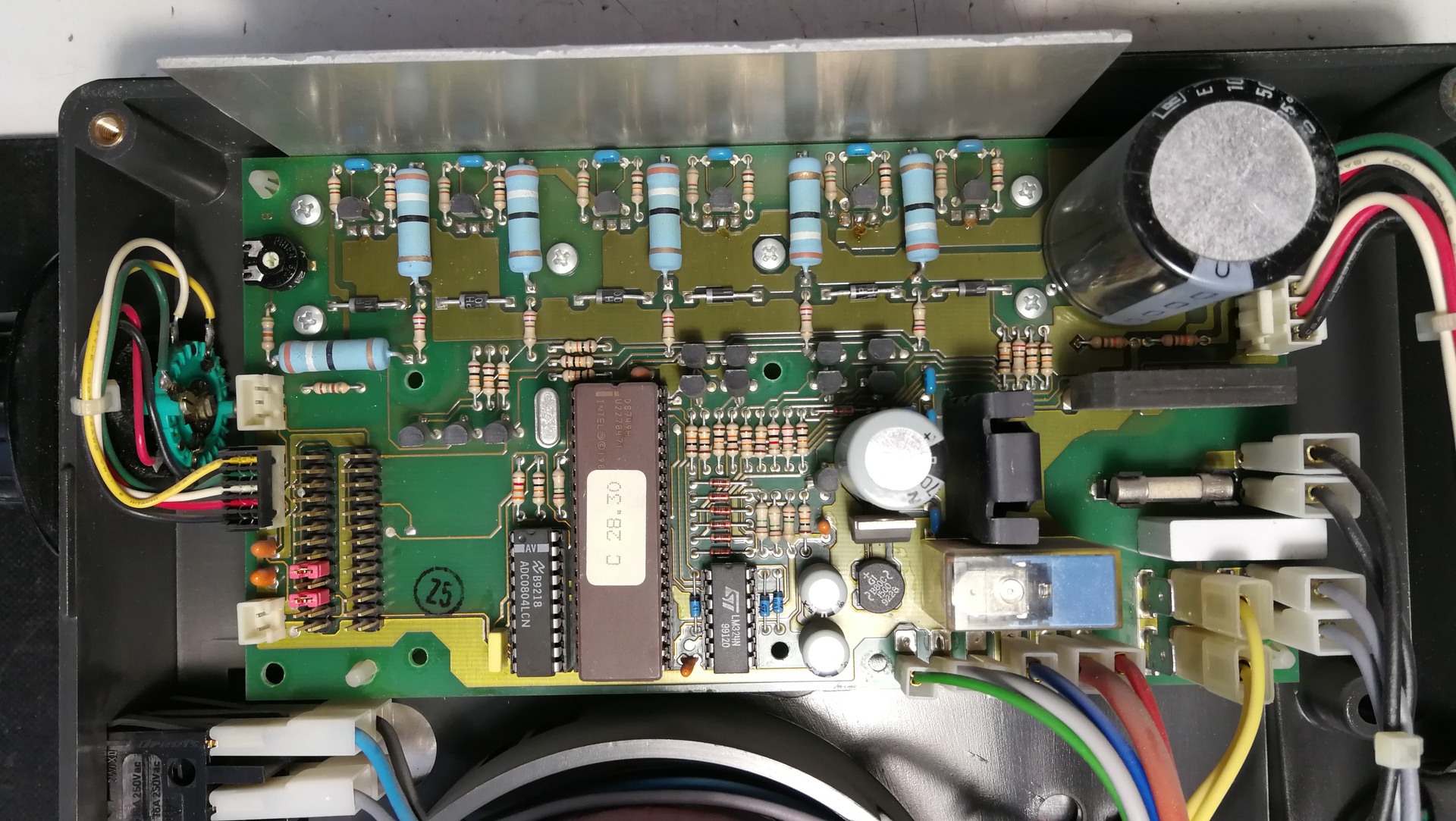

Egy ismerősöm kért meg egy 4 vezetékes (3fázis+csillagpont) BLDC mikromotor tápjának a javítására. Elfelejtette mondani, hogy valaki már próbálta javítani, össze volt barmolva, javíthatatlan állapotban. Nincs a motoron Hall elemes figyelő a vezérléshez, csak a csillagpont van kivezetve. Rendeltem egy max 50V-ról működő (a pufferen 43V van) BLDC vezérlőt. A fordulatszabályozás gyönyörűen szabályozható potival 0 és 5V között, vagy PWM-el, nem melegszik, 40 ezret bír a motor (fogtechnikai), gyönyörűen pörög. A kérdésem, hogy hogyan lehetne könnyen megoldani, hogy terhelésre ne essen nagyon a fordulat. Gyárilag, ha jól láttam, úgy oldották meg, hogy a motorral sorba rakott ellenálláson figyelik a feszültségesést, és ha terhelésre ez megnő, akkor a 43V táppal sorba rakott MOSFET szélesebb PWM jelet kap, megemeli a feszültséget, ami a 3 fázisú hidat táplálja, amire kompenzálódik a nyomaték. Csakhogy ezt biztosan egy mikrokontroler vezérli, amihez viszont én kevés vagyok. Hogyan lehetne ezt a nyomaték kompenzálást, a FET vezérlését egyszerűen megoldani? A Rt újság 1983. decemberi számában volt egy hálózati fúrógép nyomatéktartó szabályozására egy egyszerű kapcsolás (melléklet). Ezt talán itt is lehetne alkalmazni? Persze úgy, hogy a rajzon, a motor helyébe a 43V-os puffer trafójának a primerjét tenném. És ebből PWM jelet kellene előállítani a FET részére. Vagy lenne valami más megoldás? Köszönöm

Igen, a szétbarmolt panel ettől egy kicsit még bonyolultabb, sajna.
Azt még eel kéne dönteni, hogy a háromfázisú gép szinkron, vagy aszinkron.
Szinkron motornál (állandó mágnesek vannak benne, általában a forgórészben) csak a frekvenciától függ a fordulatszám, ha túlterhelés hatására kiesik a szinkronból, akkor megáll. Aszinkron motornál csökken a fordulatszám a terhelés hatására, vagy a motoráram (feszültség) hatására, mert nő a slip, de ez is csak a billenő nyomatékig. Kapcsolásom ugyan nincsen, de emlékeim szerint egyszer találtam egy kapcsolást a Microchip cég egyik AN xxx (application note) -jában. Elő kéne bányásznod. |
