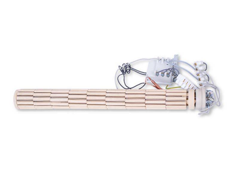

Bojler vásárlás előtt állok. Hajdut szeretnék, 80 literest. Van tobbfele, számomra az olcsóbb, okossag nélküliek érdekesek. Ebből az olcsóbb reszhalnazbol két fajtát látok: hagyományos fém futoveteteset, és kerámia futobeteteset. Utóbbi a gyári rajz szerint vmi nagyobb henger, ami nagyobb felületen fűti a vizet. A gyár szerint kevesebb vizko képződik rajta. Engem abból a szempontból érdekel, H a bojler a halohelyul szolgáló galéria alatt lesz. Tapasztalat, H a hagyományos fém futobetetes a rarakódott vizko alatt kicsi gőzt fejleszt, ami halkan fütyül, ahogy kijon a kő lemezek közül. Ez nyilván nem jó éjszaka. Van-e valakinek keramia futobetetes Hajduja már pár éve? Azzal mi a tapasztalat a fütyüles terén? Szia: Balázs A hozzászólás módosítva: Nov 24, 2023
Igen, van. Egyáltalán nem fütyűl, de a fűtőbetét hangját, amíg kicsit át nem melegszik, hallani. A "szokásos" 50 Hz-es mély tónusú búgás, kb. 20 - 30 másodperc alatt elmúlik.

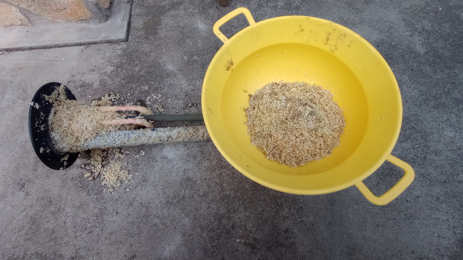

Valószínűleg már "takarékosították" A régiek nagyon profi szerkezetek voltak, 100 év + 1 az élettartamuk - rendszeres karbantartás esetén. Ha cca. 3-4-évente leereszted, leszeded az alját, ellenőrzöd az anód és a fűtőbetét állapotát, akkor egy belül zománcozott tartály nem tud kilyukadni. Sokan csak felszerelik, és csodálkoznak, hogy kilyukad. 5-7 év használat alatt egy 150l-es bojlerben nálam 1 vödör (10L) ÜLEDÉK/SÁR halmozódott fel!

Szia! Szerintem nem ugyanarra gondoltok. A Hajdu sztea típusokban a fűtőtest nem érintkezik a vízzel. Egy vastag csőben van benne. Csatoltam a fűtőtest képét. Így jóval nagyobb a hőátadó felület.
Bakmannak: Valóban van bekapcsoláskor búgó hangja, de ahogy írod, amíg be nem melegszik. Nekem a pincében amúgy sem zavaró.
Hát bizony, gondoskodni kell róluk! Nálunk évente kell vízkőteleníteni, mert két év alatt már csúnya mennyiségű vízkő képződik, mint ahogy a mellékelt képen látható, ami idén nyáron készült. Sajnos tavaly elmaradt a karbantartás...
Én anno kétévente takarítottam ki mindig a bojlert, hasonló volt a helyzet nálam is.
Nyilván függ az üzemeltetési hőfoktól is, nem célszerű 60 fok felett járatni, ha nem akarunk sok vízkövet

Közvetlen a bojler mellett állva hallani a fűtőbetétet bekapcsoláskor, de két méter távolságból már nem. Kb. 40 másodperc után konrétan a bojlerre kell tapasztanom a fülem, ha hallani akarom az 50 Hz-es zúgást ami folyamatosan halkul. Ha csak a fűtőbetét hangját nézzük, én hálószobába is be merném szerelni.
