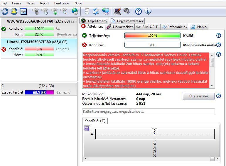

(#) robis01 válasza pittti hozzászólására (») Márc 30, 2023 /
Köszönöm a választ mindenkinek!
Ez a HDD a hobbiműhelyem gépében volt. A fontosabb adatok nagyja szerencsére épp a meghibásodás előtt mentve lett, a programok pedig nem érdekesek, a kisebb partíción ott van még a Windows7 is. Volt még néhány személyes fotó, de azt hiszem azokból is van másolat. Majd molyolok a többi, régi HDD-n is, és idővel kiderül hogy hiányzik-e valami. Szóval egyenlőre még nem látom az okát költsek rá.
Mivel érdekelnek a technikai részletek, és ha lehet tanulni a mesterektől a feltenném az elméleti kérdéseim:
"A meghajtó, miután kerregett meg kattogott 10 másodpercig, leállt vagy tovább pörgött?"
Elhalkult. Amikor később együtt próbáltam a jó HDD-vel fülre ugyanolyan halkan pörgött mind a kettő.
Hibanaplóban három sort ismétel.
WRITE FPDMA QUEUED
SET FEATURES [Enable write cache]
NOP [Reserved subcommand] [OBS-ACS-2]
Az első és az utolsó sor nem tudom mire vonatkozik. De ha jól értelmezem a középső a gyorsítótárra vonatkozik, ha ez a funkció kikapcsolásra kerül, lehet érdemi változás elérni?

(#) pittti válasza robis01 hozzászólására (») Ápr 1, 2023 /
Az Acelab és az Atola is gyárt ilyen „ügyes” készülékeket, csak egy bajuk van - pokoli drágák, egy mentés miatt nem érdemes megvenni. Amatőr célra teljesen megfelelő a Linux „dd” parancsa - igaz nem tökéletes, de azért használható eredményt ad. A célszoftverek abban különböznek az átlagostól, hogy speciális algoritmusokat használnak a kereséshez, ezért olyasmiket is megtalálnak amit a hétköznapi mentőprogramok nem.
Jó példa erre az a kis „kedvesség” amit tegnapelőtt kaptam - kondíció a bányászbéka hátsója alatt, betűjelnek, partíciónak nyoma sincs, inicializálatlannak ismeri fel a rendszer. Tükrözés után az adatok 90-95%-a hibátlanul visszajött...
