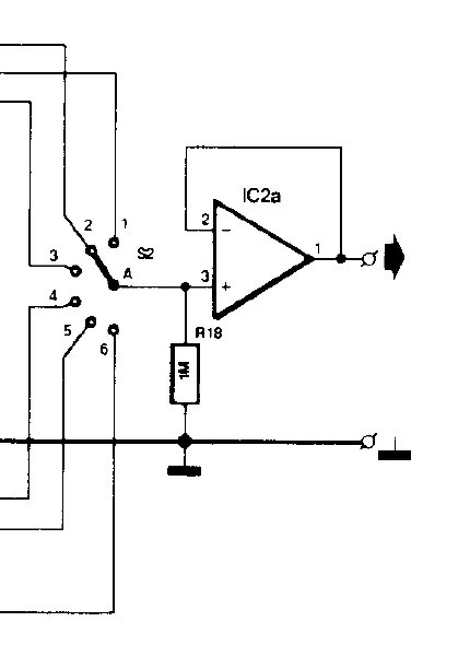

Az a kimeneti műveletierősítős dolog hogyan nézzen ki? Valami rajzocskát tudsz mutatni? Sajna nem értek hozzá.
Egy készüléken belül lesz, valami ilyesmi, mint a képen.
Az egyszerűség kedvéért egy korábbi munkaábrát egészítettem ki.
Az R12/R14 osztó opcionális. Használatával az előerősítő bemenetére érkező jellel megegyező szintű a vonali kimenet (a rajzon VF3-6). Az OP4 kétszeres erősítésére a műveleti erősítő stabil működése miatt volt szükség. Az általad csatolt kapcsolás is működőképes, de hangfrekvenciás áramkörökben lehetőleg mellőzzük. Ha nem próbáltál még például végerősítőt egységnyi erősítésűre visszacsatolni, ezután se tedd ![]()

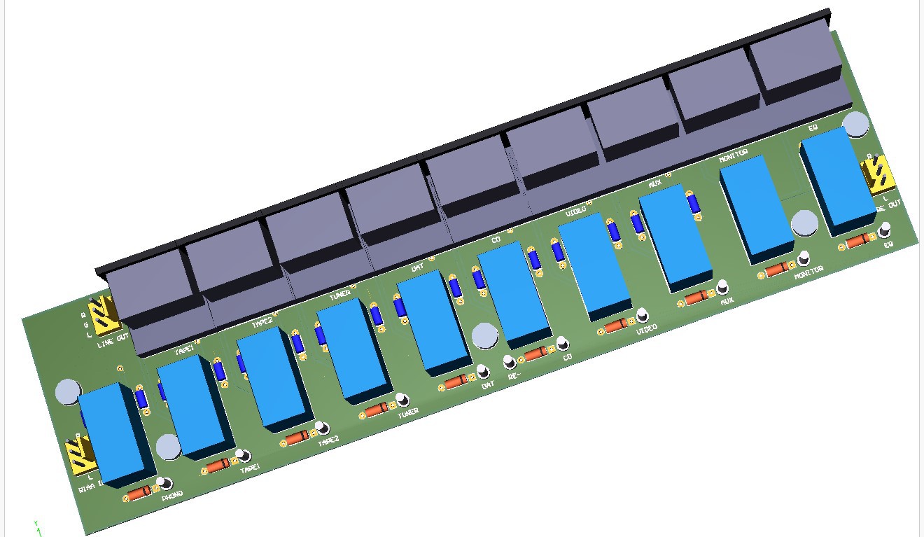

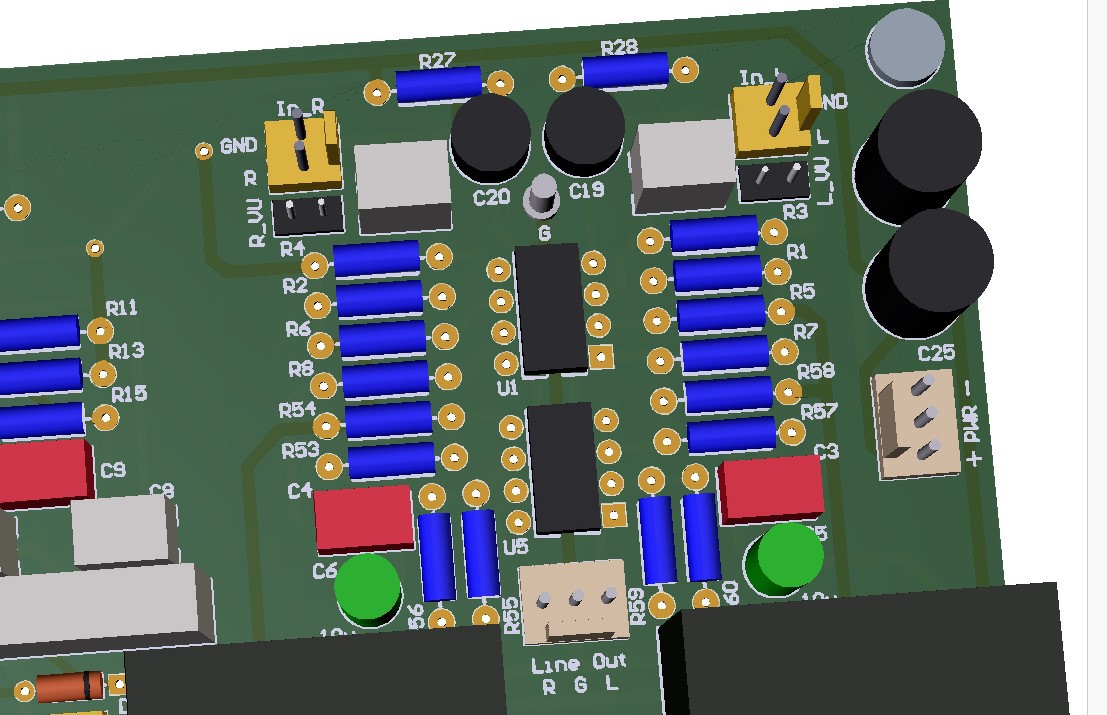

Közben gondolkodtam az optimális megoldáson.
Ha arra gondoltál, hogy már kész van a nyák és ahhoz kéne optimalizálni, akkor ne fáradj, mert új verzió lesz és fel tudom rakni ezt a pár alkatrészt a bal felső sarokba.

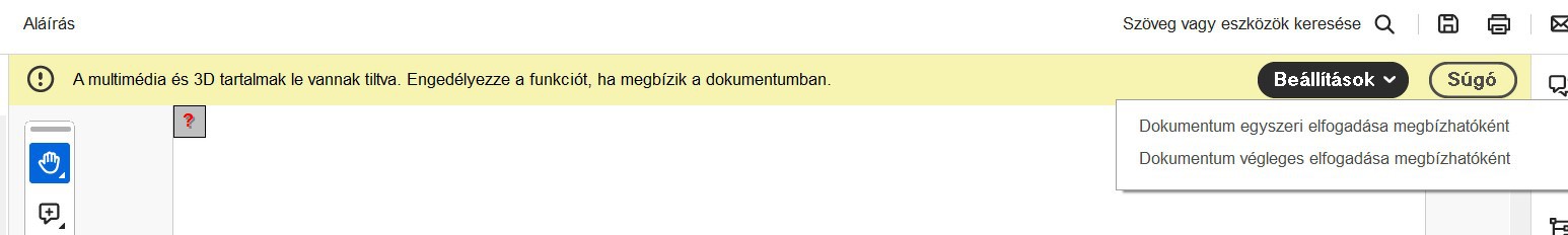

A csatolmányban csak egy fehér mezőt látok.
Engedélyezni kell a 3D-s megjelenítést. Dokumentum, egyszeri elfogadása megbízhatóként.

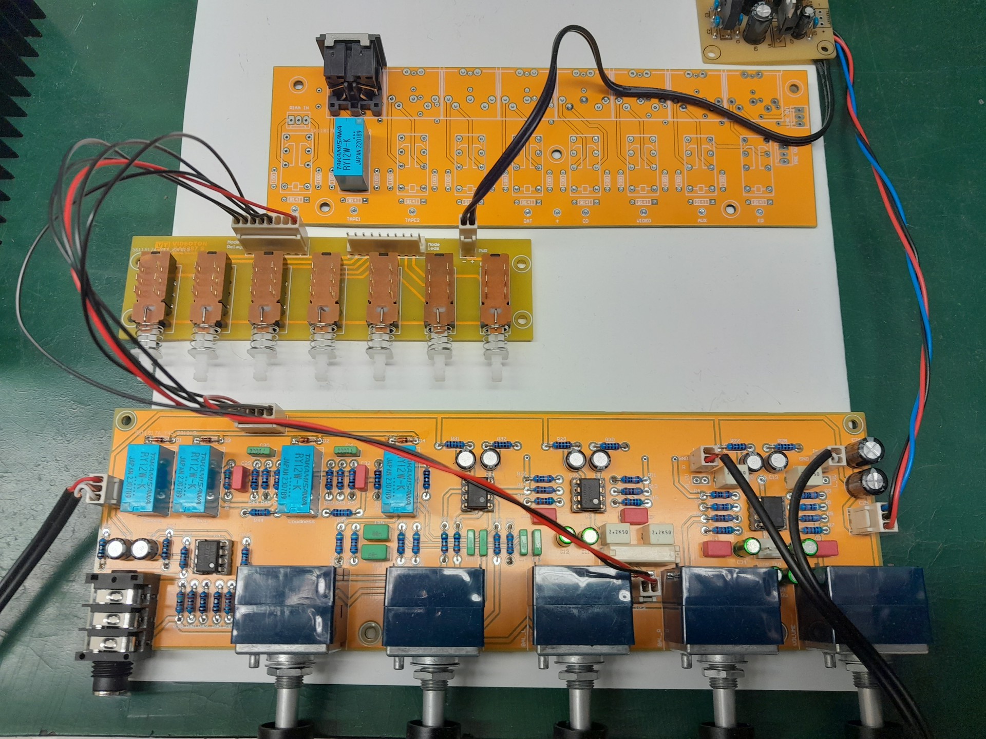

Sikerült rátenni a hangszínpanelre, mert a másikra nem sikerült.

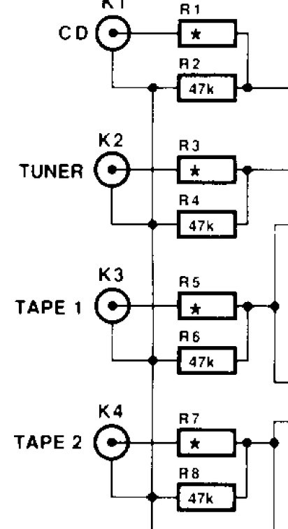

Lenne még egy kérdéském. A bemeneteknél szoktak lenni valami 47k ellenállások a melegpontról gnd-re kötve. Esetemben kell-e ilyesmi, a te hangszínszabályzódhoz?
Azoknak az ellenállásoknak régen az volt a szerepe, hogy a bemeneten lévő (tipikusan elektrolit) kondenzátorok "lebegő" bemenetét stabilan 0 V-on tartsa, és ne legyen nagy "durranás/pukkanás" amikor valaki bekapcsolt állapotban kihúzza/bedugja. Amit ugye különben sem illik, dehát átlag felhasználó mindenre képes.
Köszi. De akkor nem kell? A lehetőséget meghagytam, legfeljebb, nem ültetem be.
Ha kívülről hozzáférhető (azaz a felhasználó ki/be dughatja a csatlakozó eszközt), akkor ültesd be. Az értéke nem igazán szól bele a hangba, és értelmes határok között "bármekkora" lehet.
Ha belül van, két fokozat között fixen beforrasztva, akkor felesleges és elhagyható.
Kívül van, Nov.26-os kép. Azon gondolkoztam, hogy én is ki-be dugnám a csatlakozót, az erősítő bekapcsolt állapotában. Me, mé ne?
Akkor nem kérdés, ültesd be.
47 k nem szentírás, lehet nagyobb is (vagy ami akad a fiókban).

Amit a szövegben említesz, és a mellékelt képed között én látok eltérést. A csatolmányodon minden bemeneten egy osztót látok, ami arra lehet jó, hogy a különböző forrásokat azonos szintre hozza.
Én is erre az azonos szintre hozásra gondoltam.

Mindkét funkció egyszerre valósul meg. A rajzodon is a GND-re van húzva a bemenet, csak nem egyetlen hanem 2 db ellenállással, és ezek aránya valósítja meg az osztást. Ha a felső ellenállás nulla, akkor nincs osztás, de GND-re húzás akkor is van.
Idézet: „Ha a felső ellenállás nulla, akkor nincs osztás,” Csak akkor, ha a forrás kimenő ellenállása is nulla! |
