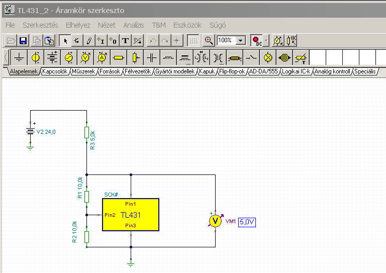

(#) bencikusz hozzászólása Jan 3, 2024 /
Kedves Mindenki!
Van valakinek bevált módszere, PWM jel előállításra a TINA áramkör szimulátorban, analízis céljából?
A válaszokat előre is köszönöm!
(#) Skori válasza bencikusz hozzászólására (») Jan 3, 2024 /
Fogsz egy generátort, beállítod háromszögjelre. Ezzel sorbakötöd a moduláló jelet, pl. egy fix DC forrást, vagy egy másik generátort. A kapott összegjellel lehet vezérelni pl. feszültségvezérelt kapcsolót, vagy komparátort.
Amúgy egy sima generátor esetében is állítható külön a "H" és az "L" szint ideje.
(#) bencikusz válasza Skori hozzászólására (») Jan 3, 2024 /
Köszönöm szépen!
Hasonló megoldásra jutottam én is, csak találtam egy "Vezérelt forrást" a TINA-TI oldalán és azt paramétereztem át.
A képen látható függvény: IF(V(N1)>V(N2),5,0) gyakorlatilag egy If else. Ha a V(N1) nagyobb mint V(N2) akkor a kimenet 5 egyéb esetben 0.
