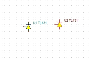

előre is köszi, ha Te vagy valaki küldene oktatóanyagot, JR TL431 TinaSziasztok!Nem találok az elemtárban TL431 feszültség referencia IC-t. PSpice makró importálást még nem használtam, de ez egy olyan alap IC, hogy benne kéne legyen az alap eszköztárban, vagy én nem találom? Tina 5 portable-t használok. Egyébként hogyan importlok spice makrót? A netlist editorral beolvasom, lefordítom a kódot, de nem látok semmi gombot, parancsot, amivel be tudnám szúrni a rajztérbe. Nem sikerült eddig sem a 7-es, sem a 8-as verziót működésre bírni... ezért 5-ös...

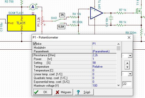

Ugyan ez a gond nálam is. A két fajta közkézen forgó Tina9 közül ez a bug-os- mármint ebből a szempontból. A potenciométerrel is az a gond, mint a kondival. Leteszed egy alapértelmezett értékkel, és nem tudod módosítani. Ez elég baj, mert örültem, hogy egy működő és nem túl régi változatba életet tudtam csiholni. Valakinek van tippje?
Tákoltam TINA5-ben TL431 makrót. Biztos lehetne jobbat csinálni, de nagyjából működik.

Nálam TINA DesignSoft V9.3.50.47 HUN Industrial PRO működik. Két módszer van az alkatrész érték módosítás problémára. Az egyik, törlöd a TINA.HU nevű fájlt. Ezzel ugyan elvész a magyarítás nagy része, de szerkeszthetővé válik a tulajdonságok ablak. A másik, a tulajdonságok ablakon nyomsz ctrl-jobbcursort, láthatóvá válik a menüsor és máris beírható a kívánt érték.Így a magyarítás is megmarad.
Köszi az infót! Sokat segítettél! Mert van néhány alkatrész, ami nem működött, pl. kondi, órajel generátor, potenciométer... A potenciométernél neked működnek a gyorsbillentyűk? Kapcsoló, nyomógomb esetén igen, itt pedig ki van szürkülve. |
