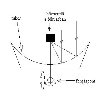

Hűha. Lehet, hogy rosszul gondoltam valamit a napraforgóról, mert ezt az előző hozzászólást nem értem.
Nem úgy működik a dolog, hogy van egy parabolatükör, aminek a fókuszába van rögzítve a hőfelvevő, és az egész mozgatható? Bocs, ha nem így van.
naggyábol jó az elképzelés, csak annyi a lényeg még, hogy a tökrök is fókuszálnak 1 középpontba, ahol van a "fej"
Igen, de a tükrök fixen vannak beszerelve a parabolába. Ugye? Tehát nem mozognak külön.
elvileg, gyakorlatilag meg ha nem drágább akk az elektronikához hozzá kéne rakni ezt a funkciót is
Miért? Ha jól be vannak állítva a tükrök, és az egészet együtt irányítod a Napra, akkor mindig pontos marad a fókusz.
Csak hogy tisztán látom-e, rajzoltam egy skiccet.
Persze nem kell, hogy parabolatányér legyen, lehet akár sík lap is, egyenként beállított dőlésű kicsi tükrökkel is.
Ja, talán a képet is csatolom.
