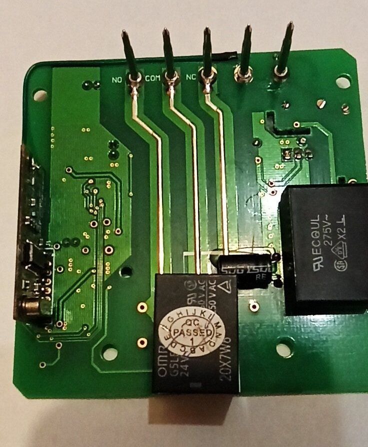

A WiFi-s computherm szimpatikus. De úgy látom van egy külön vevő része, ami 230V-ról megy. Vajon van olyan amelyik nem? Át lehet barkácsolni úgy hogy külső 12V-ról menjen? A vezérlő kábellel 12V DC jön a kazán mellől. Van valakinek belső fotója, vagy rajza a Wi.Fi vevő egység paneljéről?
Ezek jellemzően 24V-osak szoktak lenni, ez is az. A soros kondis tápnál nem érdemes túl alacsony feszültségre menni, jobban járnak, ha magasabb és kisebb áram folyik.
Bocsánat, csak egy kis pontosítás. A Wifi vezeték nélküli kommunikációt takar, de csak egy bizonyos típust. Amiről te beszélsz, az valószínűleg vezeték nélküli RF (Radio Frequency) adó és vevő páros, ami viszont nem Wifi.
Mindezek mellett vannak Wifi képes okos termosztátok is. Nem keverendő a két fogalom.
Anélkül, hogy ismerném ezeket..
Iparban olyan készüléket kell gyártani, ami eladható minélszélesebb körben, minél olcsóbban. Tehát a megoldás, a 230V betáplálás, és független kontaktus kimenet. Nyalókának WiFi. Vagyis, szinte kizárt hogy 12V-ra gyártanak valamit, mert az korlátozza a használhatóságot és veszélyeket is rejt a bekötésekor.
Ami nem zárja ki az átbarkácsolás lehetőségét, mert azt mindig benne van a pakliban...
Több típus is létezik a "wifi-s Computherm" termoszátokból: Bővebben: Link
Igen, valószínűleg így van. Hétvégén a fiaméknál láttam egy ilyen párost, nézegettem és semmilyen WiFi-re utaló jelzés nem volt rajta, sima RF kapcsolat lehet a két egység között.
Nála a vevő egység a kazán mellett van, 230V-ra van kötve. Sajnos arra nem volt módom, hogy szétszedjem és méricskéljek benne. Viszont nemrég találtam egy fotót a vevő egység belsejéről. Sima 433MHz-es vevőnek nézem. A relét kell kicserélni egy 12V-osra. Maga az RF vevő meg nagy valószínűséggel az 5V-ról működő tömegcikk modul.
