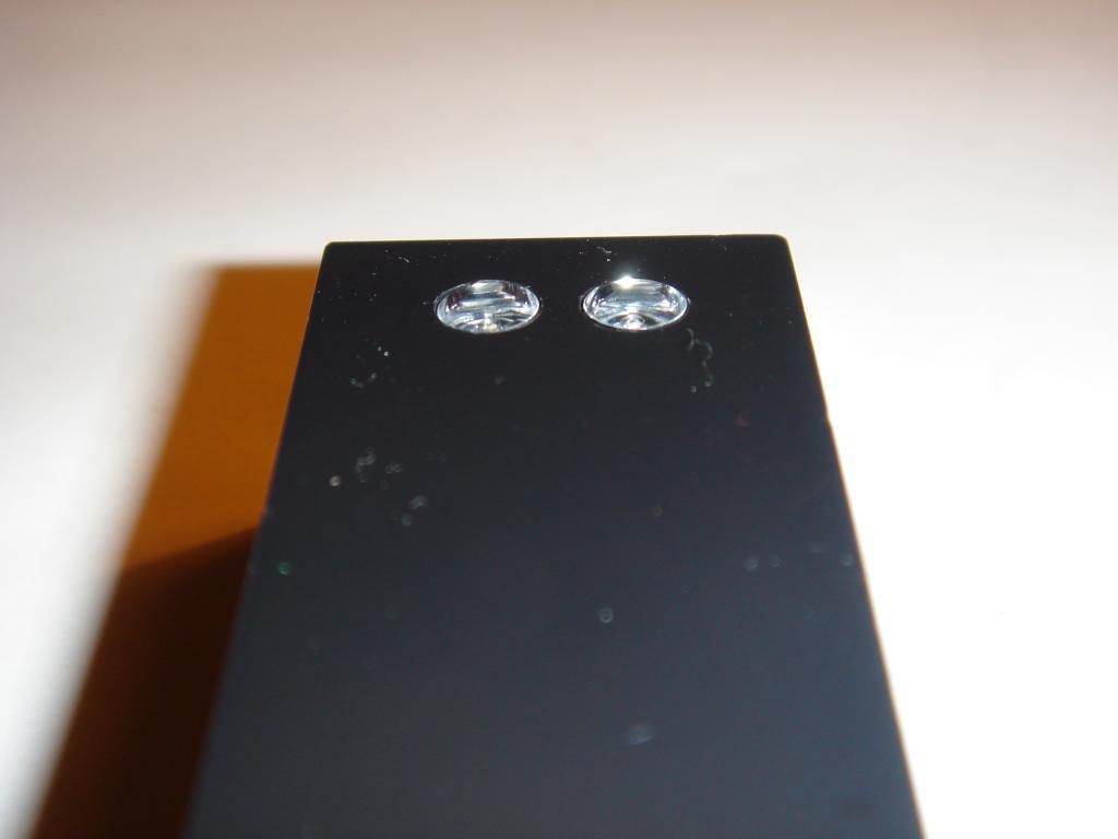

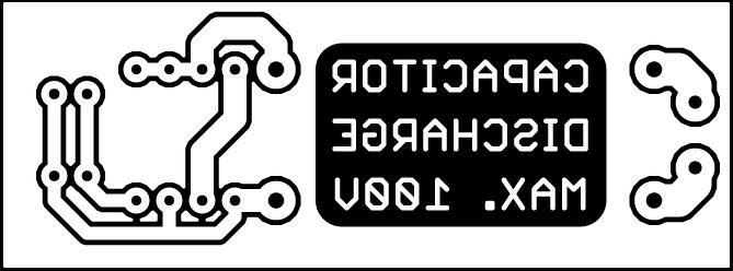

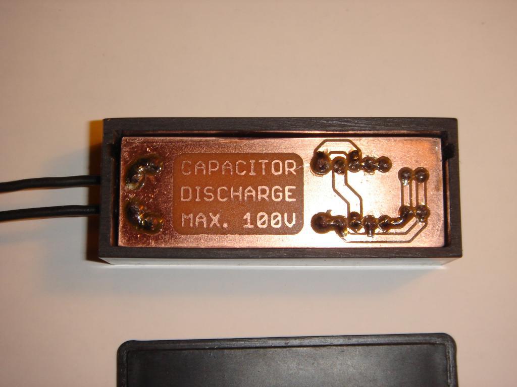

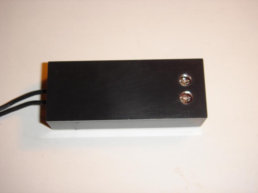

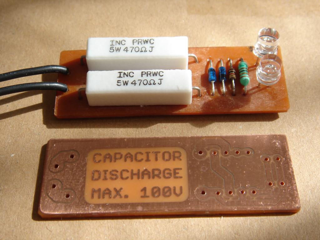

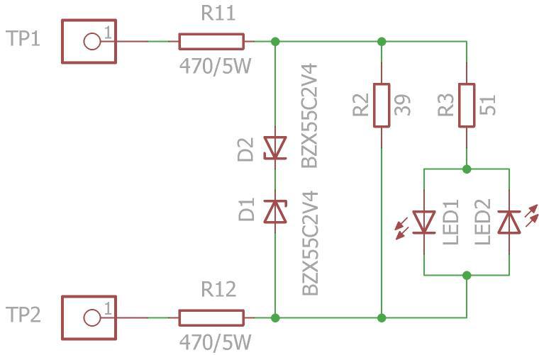

Ha már a beépítve mérésnél és a műszerevő puffereknél tartunk: én ezt a kis "szerszámot" használom évek óta. Mielőtt elkezdenék kondikat méregetni egy panelen, előtte gyorsan végigszaladok mindegyiken, és csak utána vetem be a drága ESR-mérőmet. Hülyeség ellen persze ez sem véd, épp ezért a 230V~ oldali pufferekhez nem is ezt használom.
A működése gondolom egyértelmű, mérőtűk polaritása mindegy, a két led vizuális visszacsatolást ad, van-e még levezetendő töltöttség egy kondenzátorban.
Nyomtatott panel nélkül is pár perc alatt és filléres alkatrészekből összedobható, a legelső példányom (utolsó kép) is évekig ment, dobozolás és egyéb csicsa nélkül.

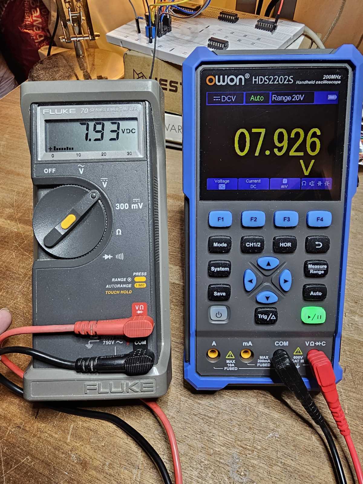

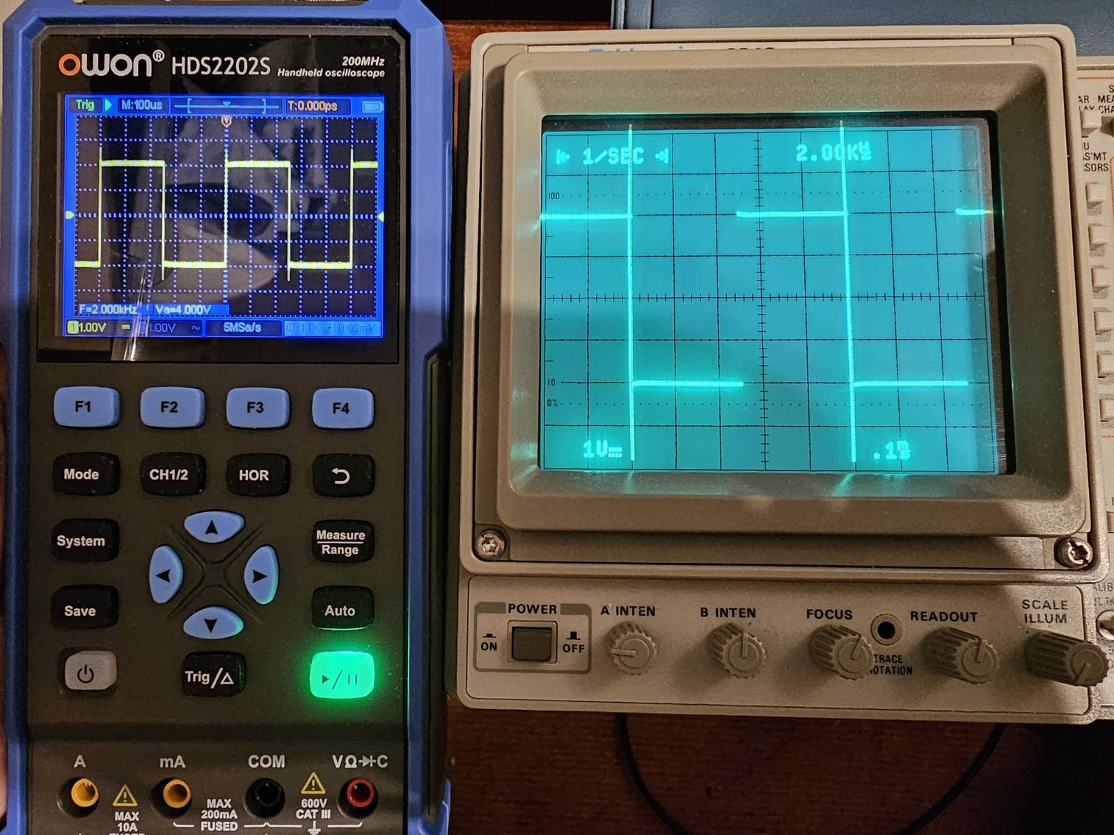

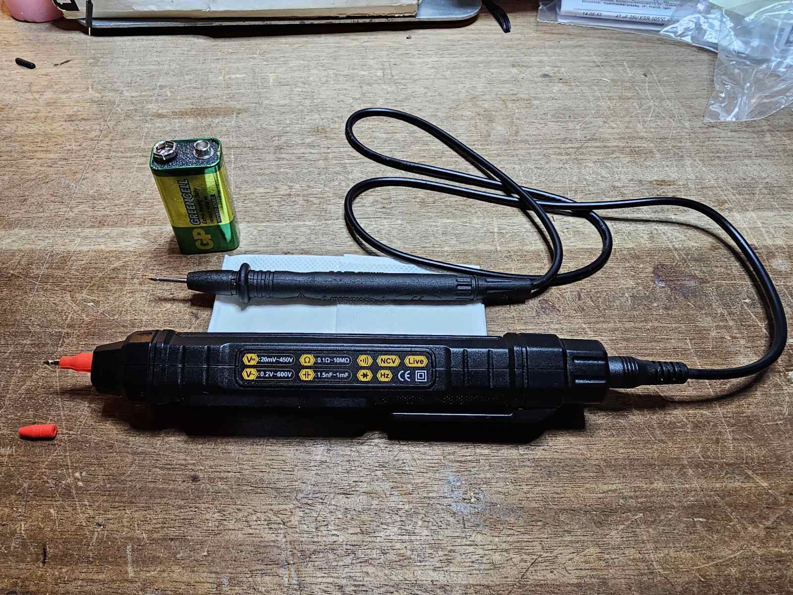

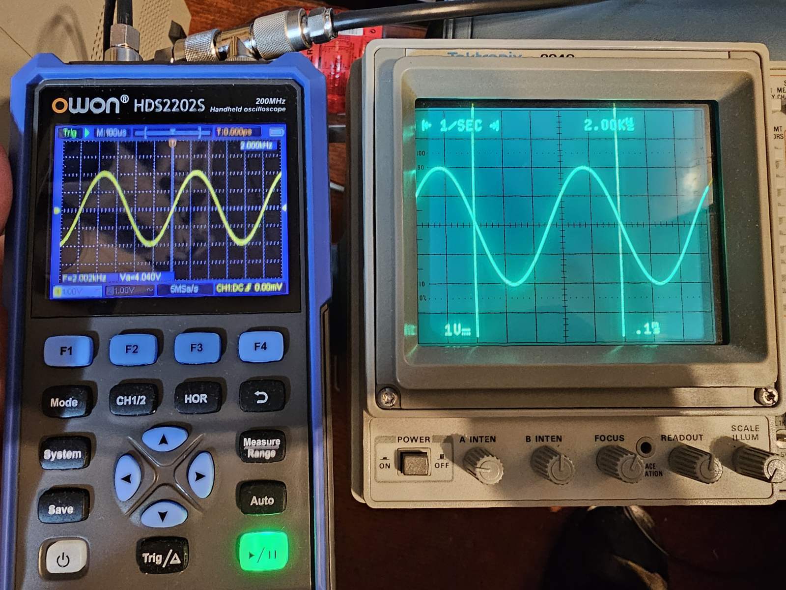

Szeretném bemutatni Nektek szerény műhelyem két új tagját. A Banggood-ról rendeltem őket, egész olcsón sikerült hozzájutni mindkét műszerhez.
Az első egy OWON HDS2202S típusú kézi műszer, amelybe három műszer van beleintegrálva. Egy kétcsatornás 200MHz sávszélességű oszcilloszkóp, egy 25MHz-es funkciógenerátor, szinusz, négyszög, fűrészjel, lépcsőjel, és Aritrary generátor funkciókkal, és természetesen az elmaradhatatlan multiméter, amelynek van árammérő funkciója is, és négy digites. Csináltam néhány összehasonlító mérést a Tektronix 2246 szkópommal, és Fluke multiméteremmel. Nagyon pontosan mér az OWON műszer, tulajdonképpen nincs eltérés a két mérés között.

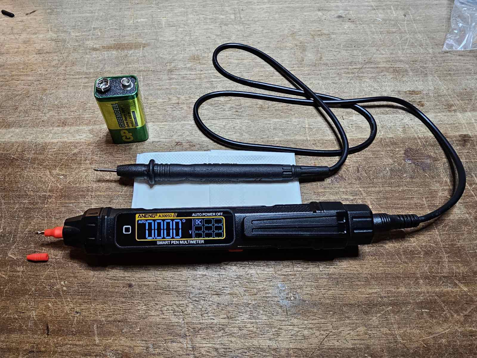

A másik kis kedvencem az Aneng A3005D típusú toll multiméter, iszonyat praktikus, és pontosan mér ez is. Nagyon jó a mérés helyén látni a mért adatot, és külön piros pontot érdemel a világítási funkciója, amely megvilágítja a mérés helyét. Nagyon sokszor kell sötétben mérnünk, fantasztikus ötlete volt annak, aki ezt kitalálta. Nagyon sokféle mérést el lehet végezni ezzel a kis műszerrel, DC, AC feszültség, Vezetékkeresés (NCV), Ellenállásmérés, szakadásvizsgálat, fáziskeresés, diódavizsgálat, kapacitásmérés, és fázissorrend vizsgálat. Mutatok néhány képet erről a kis műszerről is.

Az OWON valóban nagyon pontos műszer! Épp minap néztem róla videót Bővebben: Link
melyben egy kissebb sávszélességűt tesztelnek,de valahogy az is jóval felette tudott a mérésnek,valószínű "lebutított" lehet..Hasonló kis tollműszer nekem is a minap jött meg,nagyon jó!

Gartulálok a műszerekhez! OWON HDS2202S-ből pontosan melyiket vetted? Látok 40-110 000 Ft között néhányat. A méréseket tudja menteni? Ha igen, exportálható is?
(#) Gery78 válasza CRU3L hozzászólására (») Feb 5, 2024 /
Köszi szépen, az OWON HDS2202S-t vettem meg, vagyis a 200MHz-est. Van még másféle is, 40-70-100MHz-es is, a 40-es a legolcsóbb, az kerül 40eFt-ba. A típusmegjelölésben az "S" vég jelenti azt, hogy van benne jelgenerátor is. A simában nincs generátor. A szkópban van egy Save gomb, de azzal szerintem csak a beállításokat lehet elmenteni, jelalakot nem. Van hozzá szoftver is, össze tudod kötni a géppel a szkópot USB-n keresztül. Abban talán van erre lehetőség, de még nem faggattam ki annyira. Van a Youtube-on egy srác, csinált egy csomó teszvideót erről a szkópról, ill. a 40MHz-es típusról, ha gondolod nézegesd meg őket.

Tetszik ez a kis kapcsolás. Meg is építem. Köszönöm, hogy megosztottad.
Írtad, hogy a 230V oldali pufferekhez nem ezt használod. Lehet tudni, hogy azokat mivel sütöd ki?

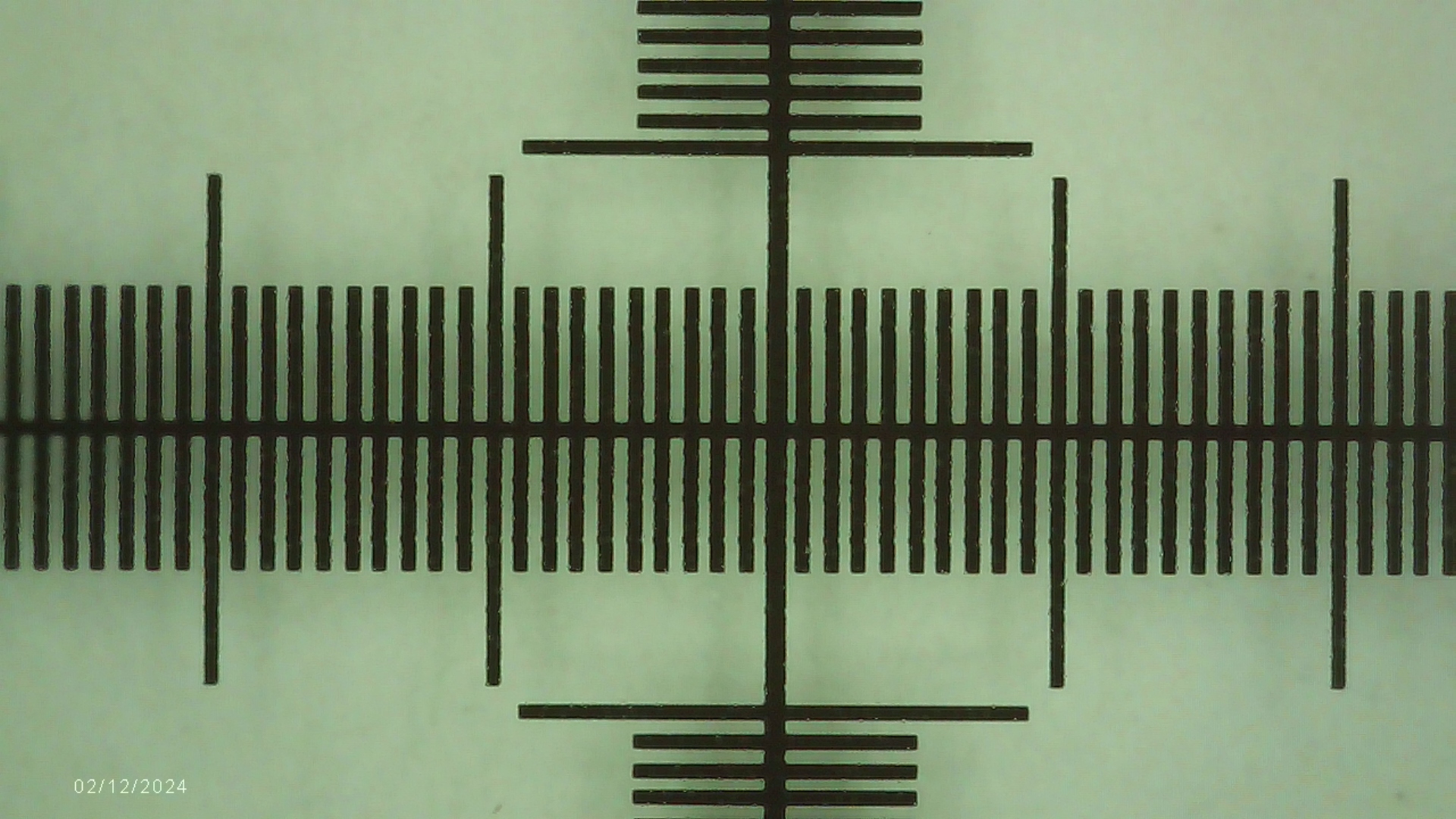

Most már nekem is van egy ilyen eszközöm (itt is köszönöm a közreműködést).
Rövidke próbálgatás alapján az első benyomások:
- Minden működik amit kipróbáltam.
- Tudok vele képet készíteni, és azt kimenteni külső helyre.
- Nekem a nagyítás túlzó, még a legkisebb is több mint kellene. Pontosabban nem a nagyítás mértéke zavar egy kicsit, hanem a szűk látótér. Ha a tesztábrát nézem, akkor kb. 15x20 mm-es területet lát a kijelző, aminek a két oldalsó széle már enyhén életlenedik. Az eddig használt állványos nagyítóm csak 5-szöröset nagyít, de látok alatt kb. 5x5 cm-nyi területet.
- Korábban már csináltam ilyet, de most is furcsa, hogy nem oda nézek ahol babrálok, de ezt szerintem gyorsan megszokja az agyam.
- A saját fénye határozottan erős, ezt is, és a két segédlámpát is "halkítanom" kellett.
-Összességében örülök neki, talán tudja kompenzálni egyre romló látásom hiányosságait.

Alkotó: Használd egészséggel. Amit a teszt ábrán látsz minimális torzítást az úgy érzem természetes, de szerencsére képnél nem nagyon zavaró. Tettem alá panelokat bőven a használható szinten belül van. A fénnyel kell játszani de minden esetben be lehet állítani a megfelelő világítást. A fényes diffúzorral amit a saját fényhez adtak nekem sokkal jobb megvilágítást adott mint ha közvetlen látszanak a LED-ek. Ott előfordult, hogy becsillogott és megzavarta a belső ALC áramkört és vagy nagyon leszabályzott vagy túl fényes lett beégett a kép helyenként.
