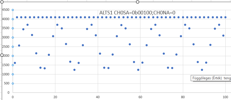

Vannak fejlemények, de sajnos nem jók. Egyszerűen nem jó az ADC. Timer3-interruptban hívnám meg és mérnék. Elvileg ez meg is történik, de az adatok nem jók. Ennek a 12 bite módnak vannak sample A és sample B bitjei. Ha az ALTS-t 0-ra állítom, akkor a legjobb eredmény az, hogy 1 minta jó, a másik 4095, majd megint jó, megint 4095. Na ekkor jutott eszembe, hogy ok, szándékosan legyen ALTS=1,hogy váltakozzon a sample A és a sample B között. Ekkor, ha definiáltam a CH0SA-t és CH0SB-t is, pozitív és negatív pinekkel mindennel, akkor a legjobb eredményem a következő volt:
1 mérés, legyen a sampl A, kiadja a szinuszt, de csak fele minavétellel. A sample B is kiadja a szinuszt, de 180 fokos fázistolással, szintén fele mintavétellel.
Hol lehet a hiba? DMA máshogy tölti fel? Időzítési probléma? Van valaki akinek ez sikerült rendesen? dsPIC128MC802.

(#) KoblogPerGyok válasza KoblogPerGyok hozzászólására (») Nov 2, 2023 /
Itt van két kép. Mindegyikben csak a_van definiálva, az egyikben az ALTS=1, ekkor a van adat, 4095, van adat, 4095 stb látszódik. Ha ALTS=0, akkor csak a SampeleA van, de kaotikus az eredmény. Most jöttem rá, hogy ez ugyanaz az eset, mintha a sample B-t is beállítanám és ALTS=1 lenne. Azaz a kép olyan, mintha két mérés lenne egymáshoz képest 180 fokkal eltolva.
A hozzászólás módosítva: Nov 2, 2023
Excelből az adatok, ha ALTS=1 és
AD1CHS0bits.CH0SA=0b00100;
AD1CHS0bits.CH0NA=0; //channel 0 negatív ref VREF- láb
AD1CHS0bits.CH0SB=0b00100;
AD1CHS0bits.CH0NB=0; //channel 0 negatív ref VREF- láb
Valamint, hogy el legynek különítve minden második adatból 10000 ki van vonva. Így látszik pontosan a fázistolás is. Lehet máshol van a gond? Idő elcsúszik és éppen úgy mintavételezne, hogy épen 180 fok tolás lenne? De ekkor sem értem mi a baj. Az input 500Hz. A mintavétel 5000/s, a timer_3 interrupja jó időben van. Igaz memóriába is írok SPI-n, de azt kimértem, bele kell férnie a t3 interrupton belül.
Időzítés hibáraazért isgondolok, mert 500Hz jel esetén, 5000 minta/s mellett, 100 mintánál 10 periódusnak kellene lennie, de csak 7 van, ha jól látom. Ez az időcsúszás éppen 500Hz egész és egy fél periódus lenne? Mert ugye N=0,1,2 stb és egy fél esetén lenne éppen ekkora az időcsúszás. 1/500 =2 ms. Ha jól sejtem, akkor 0.5, 1.5, 2.5, 3.5 stb ms csúszés okoz éppen ilyen eltolást kapnék. De ekkorát késne az ADC?
Vagy éppen alul van mintavételezve? 16 Buffere van, lehet 16x mér egy helyett? De akkor a timer3 interrupt is komolyan nem menne. Nem értem én ezt, miért nem jó. Egyszerően 1 db csatornét kell mintavételeznem 5000 minta/s -el, a jel az AN4-en van, a referencia feszültségek pedig a Vref-, Vref+-on vannak, az input negatívja meg legyen Vref-. Ez nem akar összejönni. Kicsit körülményesebb, mint az analogread() arduino-ban!

(#) KoblogPerGyok válasza KoblogPerGyok hozzászólására (») Nov 3, 2023 /
Naná, hogy nem itt volt a hiba!!!
Persze minden regisztert végignéztem, megtanultam, kiagyaltam magam, erre hol a hiba? Na hol? Hát a timer3 init-ben overflow esemény.... Hát kész. 1 perc sem volt átírni, erre 2 nap ment el. Bár legalább lassan az ADC-ben expert leszek. Fejből nyomom már az összes regiszert lassan...
Mert szebbé tettem a kódot... Hát sikerült elálítanom. Erre rájöhettem volna, mert a jel nem megfelelő időközönként volt mintavételezve. Persze most már állíthatom ahogy akarom, megy minden variációban....
A hozzászólás módosítva: Nov 3, 2023

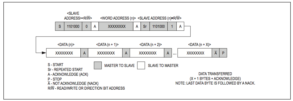

PIC16F18446 (curiosity), I2C host mode, MSSP1 hardveres megszakítással, DS3231 RTC modullal.
Problémám a következő. Ha írok az RTC-be I2C1_Write(clientAddr, transmitData, writeLength) utasítással vagy olvasok I2C1_WriteRead vagy I2C1_Read utasítással akkor szépen működik. Azonban ha a I2C1_Write után bármelyik (WriteRead vagy Read) utasításokat használom akkor a Write-ot végrehajtja, STOP-ot kiküldi, SCL és SDA vonalakat elengedi és "elfelejti" a következő utasítást (WriteRead vagy Read) végrehajtani. Azonban ha a Write után teszek 10msec-nál hosszabb késleltetést akkor szépen működik, csakhát, az időveszteség...
Találkozott már valaki ezzel a problémával?
(#) Bakman válasza ha8lls hozzászólására (») Jan 10, 2024 / 1
Nem értem a logikát, miért jó azonnal olvasni egy RTC IC-t közvetlen írás után, de talán nem ez a lényeg.
Az "I2C1_Write", "I2C1_WriteRead" vagy "I2C1_Read" utasítás tulajdonképpen egy utasítás csoport, ami mögött húzódhat bármi, azok ismerete nélkül még tippelni is nehéz.
Gyaníthatóan az "I2C1_Write" makróból akkor tér vissza a program, amikor az I2C modul még elfoglalt valamivel, valószínűleg a Stop végrehajtásával. A makró utasítja az I2C modult, hogy küldje ki a Stop folyamatot, de nem várja meg, hogy az be is fejeződjön. Azonnal ugrik a "Read" makróba, abban pedig van vizsgálat, szabad-e az I2C modul. Mivel nem, mert még nem fejezte be az előző feladatot, a koplett utasítássort kikerüli egy feltételes vizsgálat miatt. Ez "külső" szemlélőnek úgy tűnhet, hogy nem hajtja végre a parancsokat (makróban lévő utasításokat). Ez leginkább akkor tettenérhető, ha az I2C 100 kHz-en ketyeg, de a CPU-t 32 MHz-en járatod.
Könnyen kideríthető a dolog egy logikai analizátorral, ha van szabad láb.

(#) ha8lls válasza Bakman hozzászólására (») Jan 12, 2024 /
Való igaz, lehet, hogy nem "életszerű" az írás utáni közvetlen olvasás. Hardveres MSSP-t nem használtam/konfiguráltam még és kíváncsi voltam, jelen esetben mennyire "sikerült" megoldania a gyártónak. Előtte 16F690-nel próbálkoztam, de ott sok helyen azt írták, hogy a hardveres MSSP kezelés nem igazán sikerült a Microchipnek és a szoftvereset ajánlják azon. Kiprópáltam 16F18446-on és egyből "belenyúltam" egy általam vélt hibának. (...mert nem tudom még lekezelni )
Logikai analizátorom van, 32 csatornás. ...csak 300km-rel "arrébb".
Egyébként a buszt 100kHz-en hajtom és 4MHz-en 2-es osztóval. Azért alacsony az órajel mert fontos a minél kisebb áramfelvétel. Terepi működés 3db AA-s elemről.
Köszönöm a tippet, megnézem majd.

(#) Bakman válasza ha8lls hozzászólására (») Jan 12, 2024 /
Erről a kódról beszéltem korábban:
  1. void i2c_start(void) {
  2.     SSP1CON2bits.SEN = 1;
  3.     while (SSP1CON2bits.SEN == 1);
  4. }
  5.
  6. void i2c_restart(void) {
  7.     SSP1CON2bits.RSEN = 1;
  8.     while (SSP1CON2bits.RSEN == 1);
  9. }
  10.
  11. void i2c_stop(void) {
  12.     SSP1CON2bits.PEN = 1;
  13.     while (SSP1CON2bits.PEN == 1);
  14. }
  15.
  16. void i2c_ack(void) {
  17.     SSP1CON2bits.ACKDT = 0;
  18.     SSP1CON2bits.ACKEN = 1;
  19.     while (SSP1CON2bits.ACKEN == 1);
  20. }
  21.
  22. void i2c_nack(void) {
  23.     SSP1CON2bits.ACKDT = 1;
  24.     SSP1CON2bits.ACKEN = 1;
  25.     while (SSP1CON2bits.ACKEN == 1);
  26. }
  27.
  28. void i2c_writebyte(uint8_t data) {
  29.     SSP1BUF = data;
  30.     while (SSP1STATbits.R_nW == 1);
  31.
  32. }
  33.
  34. uint8_t i2c_readbyte(void) {
  35.     SSP1CON2bits.RCEN = 1;
  36.     while (SSP1STATbits.BF == 0);
  37.     return SSP1BUF;
  38. }
Ebben a program futása akkor tér vissza a funkcióból, ha az adott feladatot letudta az I2C (MSSP) modul. DS3231 idő kiolvasása:
  1. i2c_start();
  2. i2c_writebyte(0b11010000); //DS3231 címe + írás bit
  3. i2c_writebyte(0x00); //DS3231 0x00 regiszter
  4. i2c_restart();
  5. i2c_writebyte(0b11010001); //DS3231 címe + olvasás bit
  6. sec=i2c_readbyte(); //sec változóba a 0x00 regiszter tartalma
  7. i2c_ack();
  8. min=i2c_readbyte(); //min váltzóba a 0x01 regiszter tartalma
  9. i2c_ack();
  10. hour=i2c_readbyte(); //hour változóba a 0x02 regiszter tartalma
  11. i2c_nack;
  12. i2c_stop;
Ennyi, ez van az adatlapban is, lásd melléklet. Az IC automatikusan növeli íráskor vagy olvasáskor a belső mutatót (hogy éppen melyik regisztert írod vagy olvasod), azzal neked külön nem kell foglalkoznod. Ezt nem mindig és minden IC végzi el, adatlapot kell megnézni. Viszont, olvasás előtt be kell állítani, honnan is kezdődjön az olvasás, a restart előtti részen látható a dolog. Természetesen nem kötelező az "elejétől" olvasni az IC-t, ha a 3. sorban lévő nulla értéket kicseréled a neked tetszőre (pl. 0x0E: Control regiszter), akkor az olvasási folyamat onnan kezdődik.

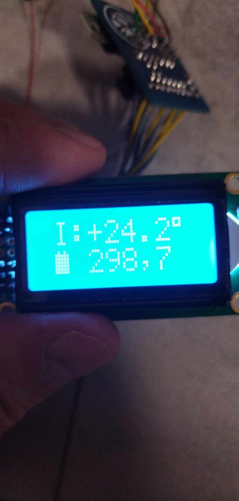

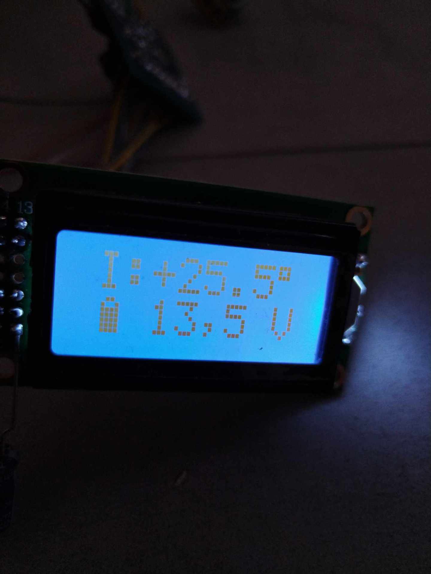

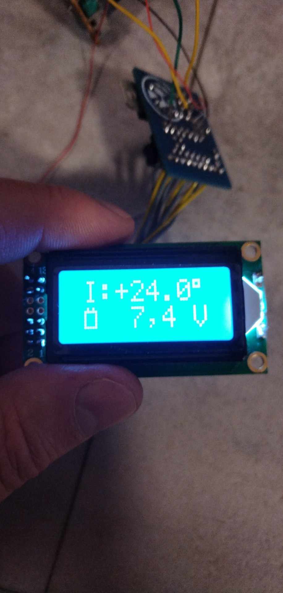

Adott az alábbi projekt amit már sok éve egyszer megépítettem, hibátlanul működik azóta is a régi autómban. Most újra összeraktam, ugyanarra a nyákra, ugyanolyan LCD-vel. Sajnos azt csinálja, hogy 7,4V-ig normálisan méri a feszültséget, a fölött a képek szerinti bolondulás van. Lehet, hogy az eBay-es PIC hamisítvány, amit most rendeltem? Bár ez elég fura lenne, hogy x szintig jól mér az adc, fölötte meg nem? Előre is köszi ha van valami tippetek.
Amit idáig mértem; stabil a PIC-en a tápfesz, az ADC nem kap többet, mint 5V.
(#) Bakman válasza enree hozzászólására (») Feb 24, 2024 /
Próbáld meg a kijelzőhöz tartozó vezetékeket széthúzni egymástól, a kijelző táplábaira pedig rakj egy 4.7 - 10 µF-os, valamint egy 100 nF-os kondenzátort.
(#) enree válasza Bakman hozzászólására (») Feb 24, 2024 /
Ok, holnap csekkolom, köszi. A PCB-n rommá van szűrve minden 100n-val, de hátha. Beszámolok majd, hogy mi lett.
(#) icserny válasza enree hozzászólására (») Feb 25, 2024 /
Próbáld meg maszkolni az ADC eredmény 10.-15. bitjeit! Múltkor futottam be egy ilyen hülyeségbe, hogy fél feszültség fölött a nem használt bitek mind 1-be álltak.
(#) enree válasza enree hozzászólására (») Feb 25, 2024 /
Sajnos nem segített.
(#) enree válasza icserny hozzászólására (») Feb 25, 2024 /
Ok, lehet az lesz, csak amit nem értek, hogy hogy a bánatba működött ez a hex 10 évvel ezelőtt hibátlanul, ugyanezzel az égetővel, ugyanezen a nyákon, minden ugyanaz. Még a nyákon lévő alkatrészek is ugyanazok, akkor kettőt építettem belőle, de csak az egyik kapott lcd-t és pic-et, a másik azóta egy dobozban pihent idáig. Most meg az őrületbe kerget...
(#) KoblogPerGyok válasza enree hozzászólására (») Feb 25, 2024 /
Szerintem az áramkörnek is vannak kisebb hibái, jobban mondva másik PIC-nél kicsit más megoldásokat javasoltak, de ha ezzel is mennie kellene, akkor ok.
Elektrolit kondik 10 év alatt nem mentek gallyra? Forrasztások is mindenhol jók? A teszteket hogyan végzed? Kell ide közös föld? 10 évvel ezelőtt nem történhetett meg, hogy másik program került rá?
A PIC teljesen ugyanolyan? Mármint 16F864 -A/B/C akármi?

(#) enree válasza majkimester hozzászólására (») Feb 26, 2024 / 1
Köszönöm mindenkinek, aki próbált segíteni, a megoldás egyszerű; vegyél eredeti PIC-et, ne gagyit az eBay-ről, mint én. Egyből ment normálisan a régi HEX-el, mindenféle ráolvasás, esőtánc és egyéb nélkül.
