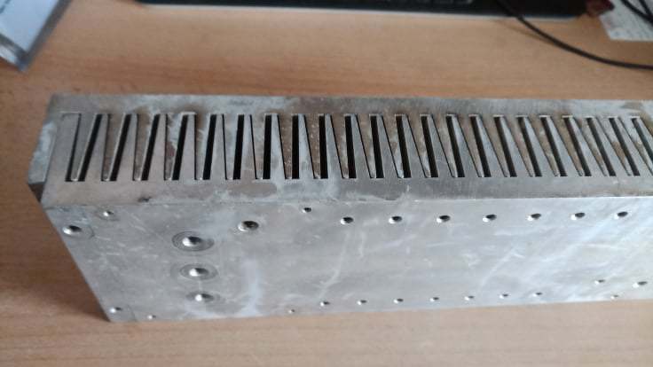

(#) pisti89 hozzászólása Szept 25, 2020 /
Van egy hűtőbordám ami elszíneződött, de nem tudom lepucolni.
(ultrahangos mosó, meg a saját lötyije 60 fokon, 60 perc alatt sem szedte le)
Gondoltam egy sósavas kezeléssel egyenletesen bemattítanám, de gondoltam előtte megkérdem, hátha van valakinek valami jó ötlete
Ti hogy raknátok rendbe?
Ui:
Sajnos a bordák közt is ilyen, így mechanikai módszer elég nyűgös lenne
A hozzászólás módosítva: Szept 25, 2020
(#) violin válasza pisti89 hozzászólására (») Szept 25, 2020 /
Fémgyapot....esetleg szemcseszórás...
(#) Alkotó válasza pisti89 hozzászólására (») Szept 25, 2020 /
Forró vízbe tegyél trisót (filléres anyag a háztartási boltban). Ebbe tedd bele a bordát, és áztasd 5-10 percig. Az eredmény egy világos színű homogén felület szokott lenni, ami egy kicsit hasonlít a szemcseszóráshoz.
De!! Ez a friss felület, és az összes többi -akár mechanikai- beavatkozással elérhető is csak átmeneti. A felület gyorsan oxidálódik, és ez ritkán sikerül egyenletesre. Ezért szokták kifejezetten eloxálni a felületet (ez az oxidáció egyenletes és színezni is lehet), mert az alumínium oxid már nagyon szilárd és stabil felületet eredményez.
(#) mex válasza Alkotó hozzászólására (») Szept 25, 2020 /
Tapasztalatom szerint jobb az eredmény, (nem lesz foltos) ha a trisós forró fürdőből nem vesszük ki a maratott anyagot, csak a fürdő környezeti hőmérsékletre valő hűlése után.
(#) pisti89 válasza Alkotó hozzászólására (») Szept 25, 2020 /
Köszönöm a tippet.
