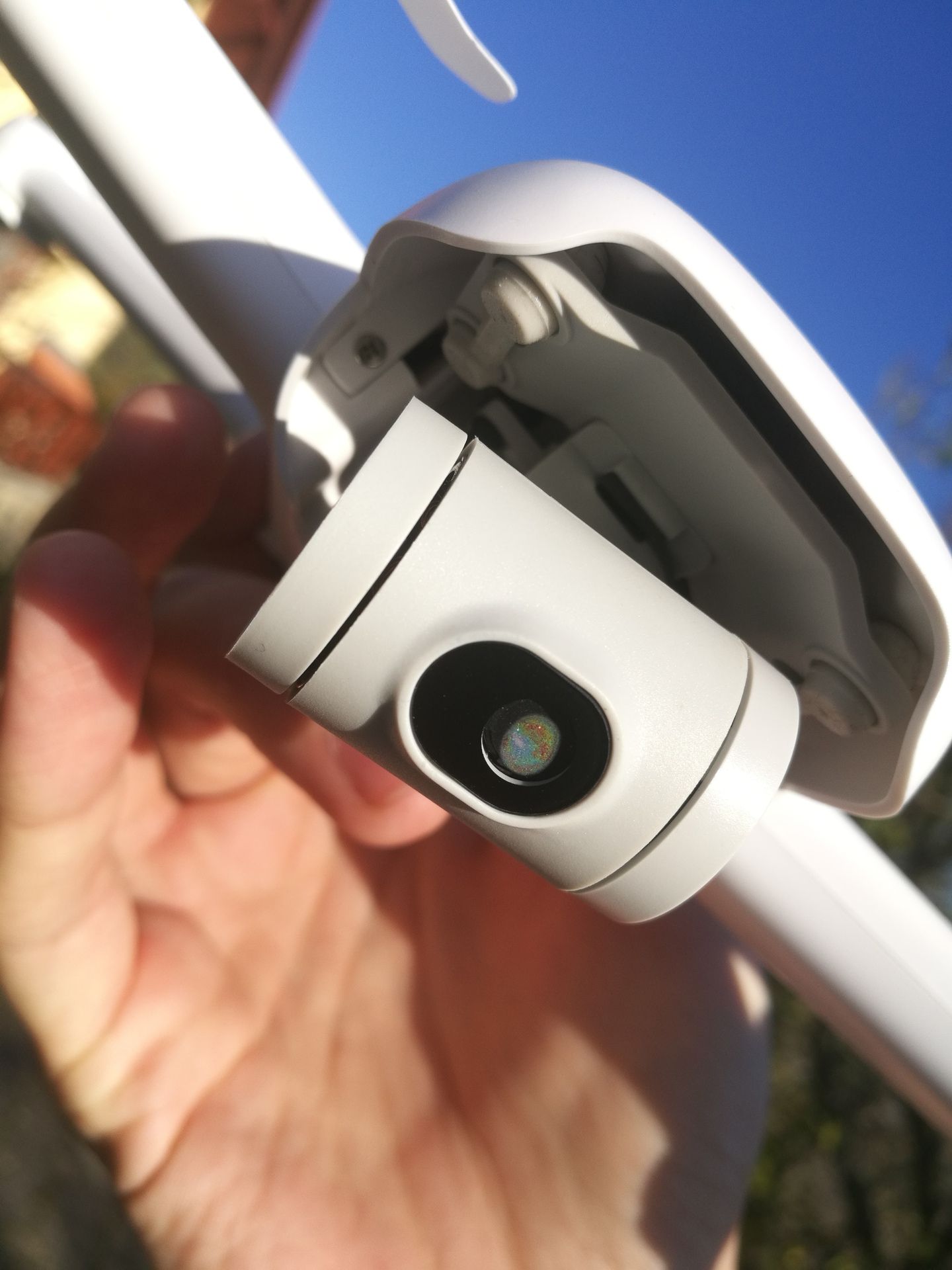

Köszönöm, hogy visszakerested ezt a fórumbejegyzést! @Ge Lee: Én is feltettem rá a magyar nyelvű menüt, szerintem is jól használható (bár nem mindent sikerült tökéletesen fordítani, de összességében használható). Antenna hatótáv növelő nélkül tegnap kipróbáltam, és FCC-ben egy hegy oldalából a völgy felé 1069 méterig jutottam, ott csatlakozott le. A kép is bírta addig, viszont a videós jeladó gondolom a drón hátuljában lehet (vagy valami elöl nagyon árnyákolja), mert amint saját magam felé fordítom, elkezd szakadozni a kép, pedig addig semmi baja sem volt. Ha már itt tartunk, a kamera-párásodós hibával neked nem volt gondod? Mellékletben küldöm, hogy mire gondolok. (Sajnos ilyenkor a felvételek abszolút élvezhetetlenné válnak.) Valószínűleg a külső kameralencsét nem sikerült légmentesen leragasztaniuk, és azért párásodhat a lencse. Egyszer már visszaküldtem a forgalmazónak, de 3 hét után azzal jött vissza, hogy ők aztán nem tapasztaltak semmi ilyet, nincs is baja... (Nem mindig párásodik, ebben igazuk van...) Sok más felhasználónál láttam ezt a problémát, sok videó van arról, hogy ki hogy oldotta meg, még egyiket sem mertem megpróbálni. Ezzel kapcsolatban neked nincs tapasztalatod? Illetve a rátolható hatótávnövelőről (kicsi paraboláról) esetleg nincs egy linked? Akár megrendelős, akár elkészítős... A hozzászólás módosítva: Ápr 19, 2020
