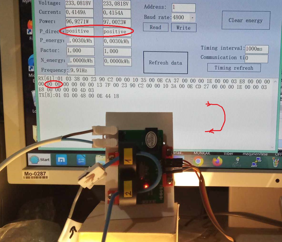

Áthozom a jsy-mk-194 árammérős témát az Arduino topicból... Ime a mérési elrendezés, a két tekercsben az áramirány ellentétes, ennek ellenére a mért irány mindkét csatornán azonosan "0" . Írtam a gyártónak is, azt mondta fordítsam meg az irányt ![]() Elküldtem neki is a fotót, meg a mért adatokat. A hozzászólás módosítva: Márc 22, 2024
Ha csak az egyik áramváltón fordítod meg az irányt,akkor is mindkét csatorna pozitív? A hozzászólás módosítva: Márc 22, 2024

A fotón látszik, hogy a két tekercsen fordítva megy a kábel... Vagyis az egyiknek pozitív, a másiknak negatívnak kéne lenni. Azt nem sikerült kihámoznom a doksiból, melyik bedugási iránynál kellene negatív/pozitívnak lenni... Kérdezted a teljesítmény összegzést, az is látszik a második képen.

Én nem vagyok biztos benne,hogy mindkettő azonos irányból érzékel.Azért szerintem próbáld ki csak az egyiket megfordítani,hátha.

Azt hiszem nincs több variációs lehetőség... És a JSY soha nem mér negatívot
Talán lehet megvan a megfejtés...
Van ez a JSY-MK-194T nem írják a 2 irányt: https://www.jsypowermeter.com/jsy-mk-194t-embedded-two-way-electric...oduct/ Meg van ez a JSY-MK-194T itt írják a 2 irányt: https://www.jsypowermeter.com/jsy-mk-194t-single-phase-bidirectiona...oduct/ Azt persze csak a Mikulás tudhatja, hogyan/miről lehet megkülönböztetni. Az Alin a leírásban ott volt a "bidirectional" is meg a "two way" is ... Szóval papírforma szerint jót rendeltem, és nem azt küldtek... illetve a csomagolás dobozán is rajta van a bidirectional, de ugye mégse tudja... Talán... Meglátom mit mond a support, aztán szerintem refund lesz a fél árra... A hozzászólás módosítva: Márc 23, 2024
Ez érdekes,az én paneljaimon ez a felirat van:JSY-MK-194T(V1.0) 2021.09.01.
Én is Aliról rendeltem,de nem biztos,hogy ugyanattól.(JianSiYan) Néztem a két linken,mind a kettőn ugyanez a felirat van. A hozzászólás módosítva: Márc 23, 2024
Az nekem is szemet szúrt, hogy a két linken ugyanaz a JSY-MK-194T(V1.0) 2021.09.01 feliratú nyák van, de az egyiknél a 4 800 a másiknál 9 600 a default bitsebesség.
Meg az is gyanús, hogy ahogyan olvasom, semmi módon nem sikerült negatív értéket mérni vele. Mondjuk valami induktív vagy kapacitív fogyasztóval is meg lehetne nézni. Szerintem a bidirectional jelentené náluk az "oda-vissza" mérést, two way meg azt, hogy "kétlyukú". Itt van egy részletesebb adatlap. A hozzászólás módosítva: Márc 23, 2024

Ezt válaszolta ma reggelre: After checking, because we have 2 versions of this JSY-MK-194T programme, one for unidirectional measurement and one for bidirectional measurement. We are sorry that we sent you the unidirectional version. -- Szóval aki vett jobb ha mielőbb megteszteli, még a refund 15 nap időn belül. Nem refundolok, elhiszem hogy újraküldi, ha nem akkor nagyon szomorú leszek --- Gafly: a linkelt adatlapon 4 es reg-ben 4800-at látok, és a 4E-es regiszterben bidir... A gyártói oldalon én semmilyen doksi linket nem találtam, a teszt progi is a githubról van...

![]() guglival fordítva: Biztos lehet benne, hogy a baleset után az összes raktáron lévő árut számba vettük, és besoroltuk a program verzióját, hogy ez többé ne fordulhasson elő. Bocs megint! -- Nagyon hálásak vagyunk visszajelzéseiért és őszinte visszajelzéseiért, hogy a jövőben sok felesleges hibát elkerülhessünk, cégünk pedig folyamatosan fejlődhessen. Örömmel vesszük, ha további kérdéseid vannak
Már egy kicsit meg vagyok keveredve,végül is hogyan lehet megállapítani melyik a kétirányú,csak méréssel?Én is kipróbálnám nekem melyik jutott,tudnál egy linket küldeni a teszt program letöltésről.Egyébként nekem a hibrid invertereknél elég a bemenő/kimenő áramot mérni a döntéshez.
