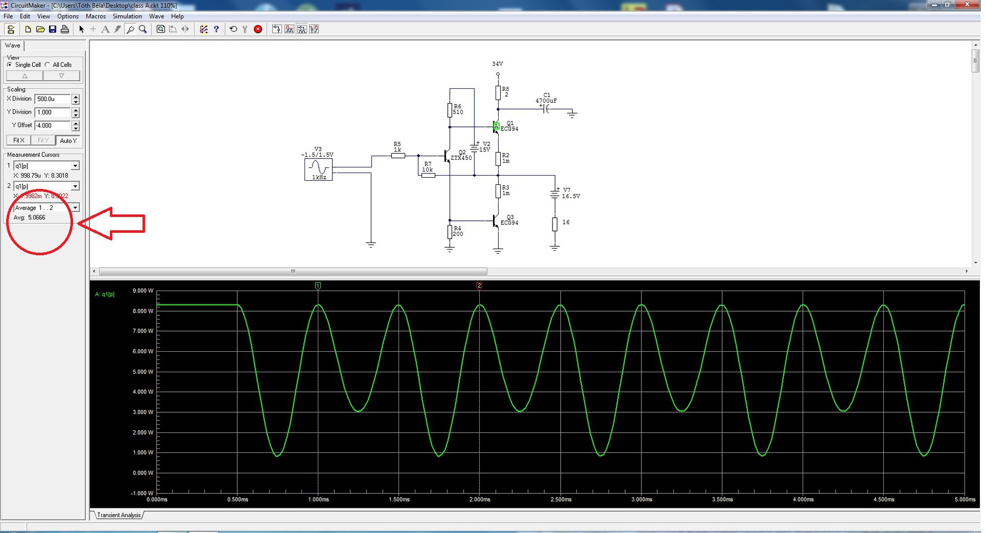

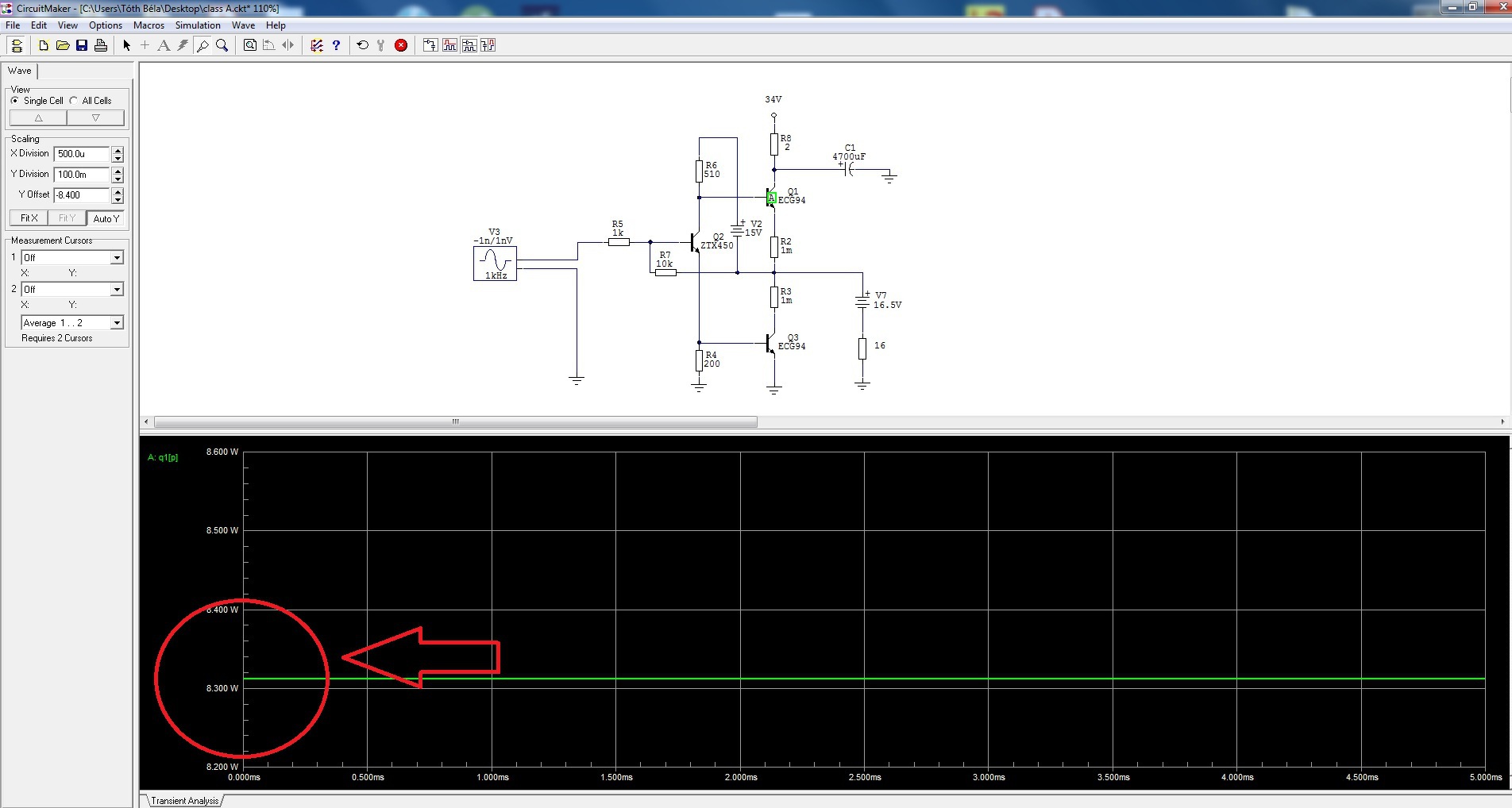

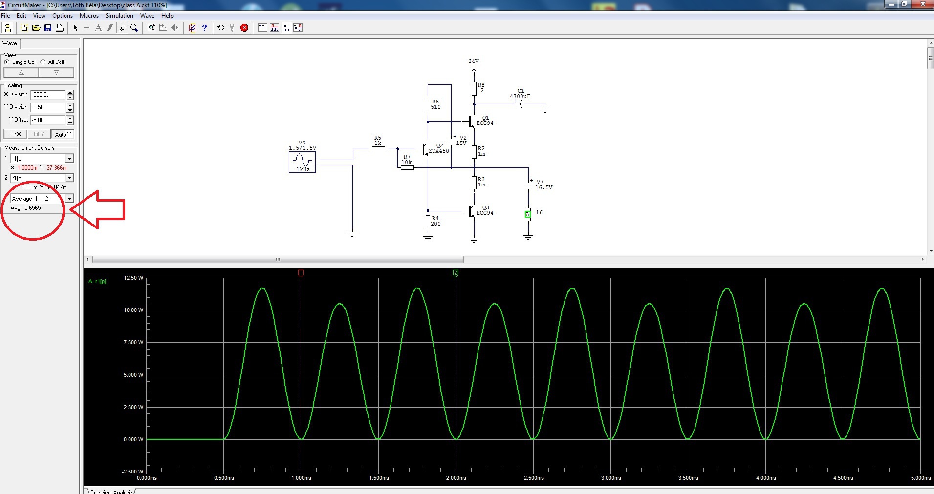

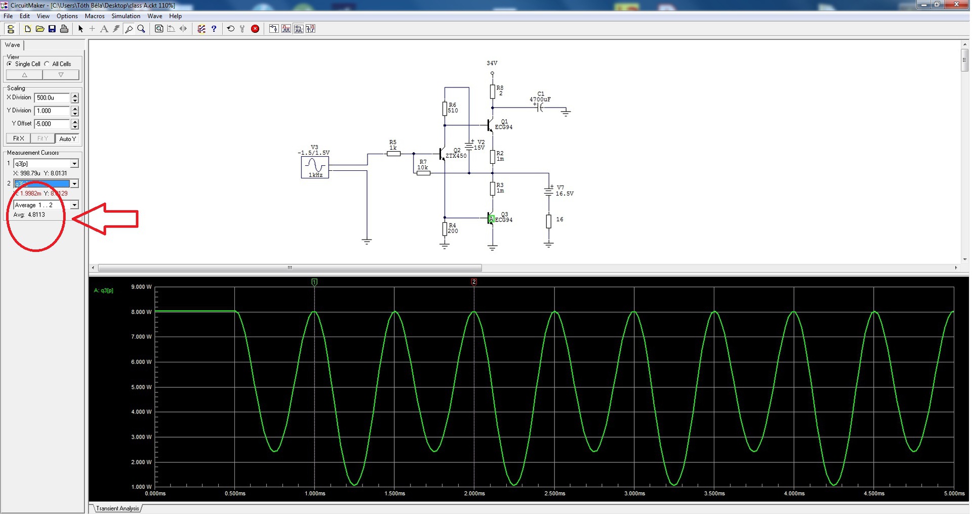

Én mértem a JLH áramát a tápvezetéken, és az kivezérléstől függetlenül közel állandó volt. Elszúrtam valamit a mérésnél? (Azért említettem ezt, mert a megszólaló arra hivatkozott, hogy kivezérelve sem esett a feszültség, amiből én arra következtettem, hogy arra számított volna, hogy növekvő hangerőn növekszik az ármigény.)
(#) Gafly válasza Alkotó hozzászólására (») Ápr 15, 2024 /
Szerintem igazad van, osztálytól függ.
A -> AB -> B -> C
Nem -> Kicsit -> Nagyon.
(#) tothbela válasza Alkotó hozzászólására (») Ápr 15, 2024 / 1
Szerintem nem egy malomban őröltök. A tápáram átlagértéke változatlan, azaz az átlagos áramfelvétel kivezérléstől függetlenül állandó. Viszont az áramfelvétel pillanatnyi értéke a kimeneti áramot követi. Egy teljes szinusz hullám esetében a pozitív félperiódusban növekszik, a negatív félperiódusban csökken. Egy néhányszor 10 ms átlagolású áram mérő már állandó áramot fog mérni. A puffer kondin sem fogsz mérni feszültség csökkenést Volt mérővel, de szkóppal szépen látható amit Karesz szimulációja mutat.
Elméletileg és matematikailag az állandósult teljesítmény felvétel miatt, a hangszóróra jutó teljesítmény levonódik a tranzisztorok disszipációjából, ergo teljes kivezérlésnél kevésbé fog melegedni a hűtőborda.

(#) tothbela válasza compozit hozzászólására (») Ápr 16, 2024 / 3
Ez egy nagyon lebutított séma, és csak az áramokat szerettem volna feltüntetni. Fél amperes nyugalmi áramot állítottam be. A kimeneti áram az az alsó és a felső oldali tranzisztor áramának a különbsége. Kivezérlés nélkül ez ezek az áramok egyenlőek, ezért a kimenet felé nem folyik áram.
(#) compozit válasza tothbela hozzászólására (») Ápr 16, 2024 /
Igen, így van.
Ebből az is látszik, hogy a pillanatnyi áramfelvétel a tápból a kivezérlésnek megfelelően változik, de az átlagáram konstans. ( Ezt méri egy deprez műszer. )

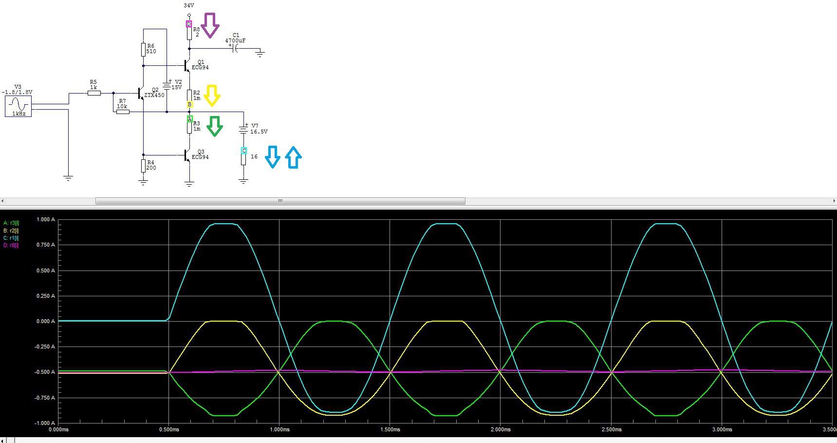

(#) Suba53 válasza mek-elek hozzászólására (») Ápr 16, 2024 /
Nézd akkor tothbela ábráját.
Nyugalmi helyzetben a nyugalmi áram a két végtranyón folyik a pozitív ágból a föld felé, nincs kimeneti áram.
Vezéreljük ki váltakozó feszültséggel. Pozitív félperiódusban a kimenet felé folyik áram, a felső végtranyó árama nő, az alsóé. csökken.
Negatív félperiódusban a kimenet árama megfordul, a terhelés felől folyik a kimenet irányába, az alsó tranyó árama nő, a felsőé csökken.
( Ilyenkor a kimeneti kondenzátor töltése játssza az energia forrást, hiszen az ohmos terhelés nem tud generátorként viselkedni. )
De ebben a körben soha nem fog folyni áram a föld felől a kimenet felé.
(#) tothbela válasza Alkotó hozzászólására (») Ápr 16, 2024 / 1
Még egy utolsót felteszek.
Mivel a tápáram a puffer miatt átlagolódik, ezért a teljesítmény felvétel 16,5W minden esetben. A tranzisztorokon ez fele-fele arányban disszipálódik el. Kivezérelve az erősítőt megjelenik a hangszórón a kimenő teljesítmény, ami a minta kapcsolásban 5,6W. Mivel a tápáram felvétel nem változik, ez a teljesítmény a végtranzisztorok eldisszipált teljesítményéből kell hogy elszívja. A szimuláció szerint ez így is van. Az eldisszipált és a kimenő teljesítmény összege megegyezik a felvett teljesítménnyel.
Kis elnagyolások vannak azért a szimulációban, mert például nem vettem figyelembe csak a végtranzisztorokat és a kimeneti terhelést. De így is látszik, hogy ha feltekerjük a hangerőt, hidegebb lesz a hűtőborda.

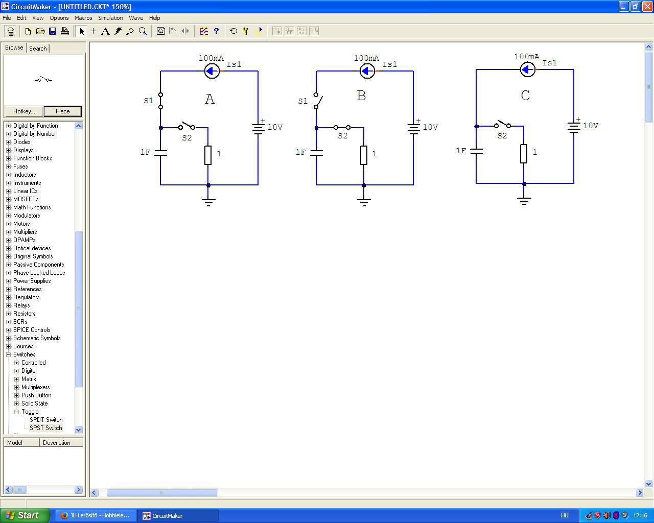

(#) Karesz 50 válasza Suba53 hozzászólására (») Ápr 16, 2024 /
Én így értelmezem.
"Is1"-et nevezzük ki vezérelt áramgenerátornak. Ha "S1"-et zárom, 100 mA az árama, ha nyitom 0 mA. Ez lehet a JLH felső végtranzisztora is.
Ha "S2"-t nyitom, a kondenzátoron pozitív áram folyik. Ha zárom, az áramirány megfordul.
A "C" ábra szerint nincs is szükség "S1"-re ahhoz, hogy a kondenzátoron egyszer pozitív, másszor negatív áram folyjon. Elég "S2"-t periódikusan kapcsolgatni.
A kondenzátort kicserélhetem vezérelt áramgenerátorra. Ha a két áramgenerátort ellenütemben vezérlem, a terhelésen az áramirány megfordul.
Lehet, hogy rosszul értelmezem, de így látom/tartom szemléletesnek.
Ha egy áramgenerátor áramát nulláról 1 A-re növelem x idő alatt, az pozitív áramváltozás.
Ha 1 A-ről nullára csökkentem, az negatív áramváltozás. Vitatkozni lehet a gondolatmenetem helyességén, vagy helytelenségén.
(#) Suba53 válasza Karesz 50 hozzászólására (») Ápr 16, 2024 /
Az a gond, hogy az itt vázolt kapcsolásnak nem sok köze van a JLH végfokhoz.
Ha az S1 a felső végtranyó, akkor hol az alsó? Az S2 nem lehet, mert topológiailag nem stimmel. A kondi sem azt a szerepet tölti be, mint a kicsatoló.
Sehogy sem gömbölyű így a magyarázat.
