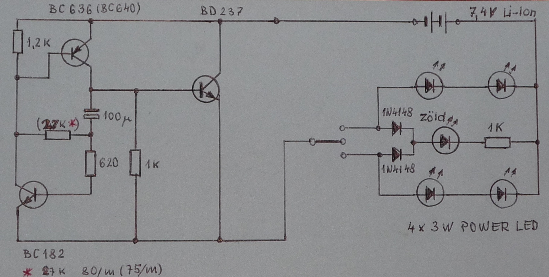

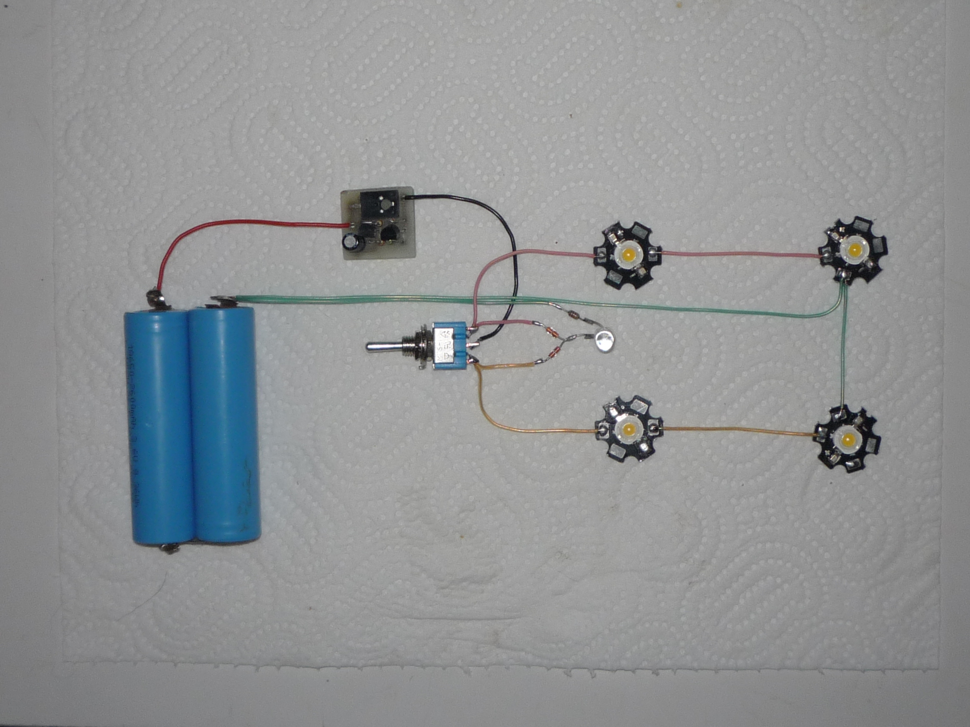

Ezt a ledes indexet én terveztem. Két Li-Ion akkuról működik, amit elegendő fél évente tölteni, külső töltővel. 3W-os ledekkel működik, amiket be kell építeni az index lámpákba. A motoron már 6 éve működik, hibamentesen. Első kép, kapcsolási rajz, második kép, a működő összeállítás.

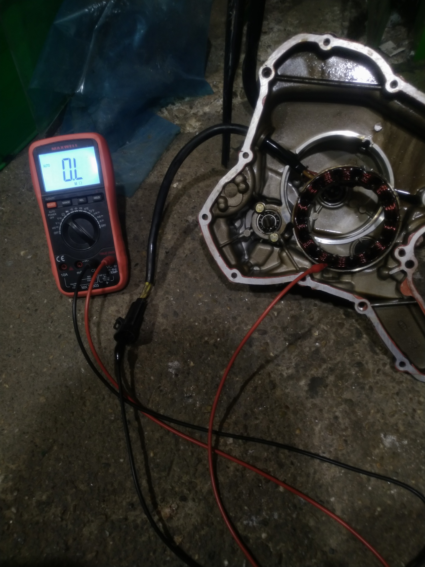

Hello! Az hogy egy vagy kétfázisú a generátorod, legkönnyebben egy ohm méréssel tudod eldönteni, hogy a két kivezetés független a testtől, vagy összeköttetésben van-e vele. Mert egy váltófeszültség mérése terheletlenűl félrevezethet..

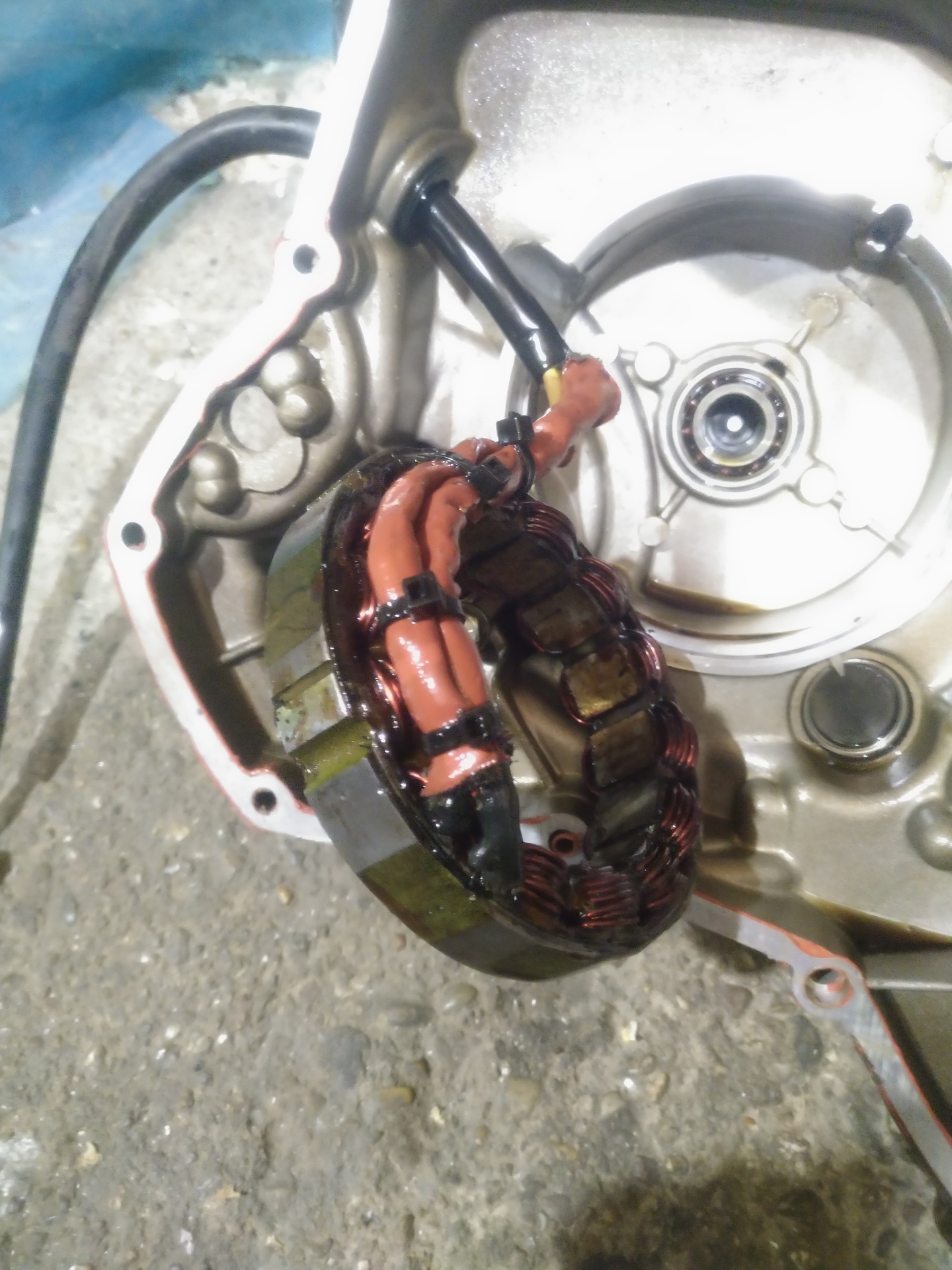

(#) zosza18 válasza proli007 hozzászólására (») Máj 10, 2024 /
Szétbontottam most este a generátor oldalt. Csatolok pár képet a tekercsről és a mérési eredményekről. A tekercs kb 1mm2 zománcozott huzal, sérülés nem látszik rajta, bár a kötegelt részt még szét szedem és megnézem, az a biztos. A lendkerék az tuti gyári, benne a Ducati energia felirat, de a tekercs nem biztos, vagyis nem tudom. Ehhez szerintetek milyen szabályzó lenne jó? Nem találtam még gyári adatokat, amiből ki lehetne indulni.
(#) proli007 válasza zosza18 hozzászólására (») Máj 10, 2024 /
Én nem értek a motorokhoz, tehát nem tudom mi kapható és mi nem. De ebből egyértelműen látszik, hogy ez egy egyfázisú a generátor.
(#) mex válasza zosza18 hozzászólására (») Máj 10, 2024 /
Egyszerűsödött a helyzet. Most még egy mérésre szükség lenne, a vastest és bármelyik kivezetés közt lehet-e ellenállást mérni, és ha igen mekkora a számszerű értéke?
Ha szakadást jelezne a műszer, akkor a jóelőbbi posztodba említett feszültségértékek félrevezetőek voltak, kapacitív csatolás eredménye... A kábel "korbács" milyenségét ne felejtsd el ellenőrizni, lehet, hogy az egész bonyodalmat a szigetelés sérülése, esetleges testvezeték zárlat okozta. Ezt a hibaforrást is kizárva, nézz szét a topicban a képek közt, van egyfázisú fetes szabályzó, azt megépítve működni fog a töltés.

Hello! Megvalósult, a második és harmadik kép erről tanúskodik. Már csak egy szigetelés vizsgálat kellene a tekercs és a vastest között..
(#) mex válasza proli007 hozzászólására (») Máj 10, 2024 /
Ehhh csak az első képet néztem azután siettem...
Mindenesetre úgy néz ki, a tekercseknek nincs bajuk.
(#) zosza18 válasza proli007 hozzászólására (») Máj 18, 2024 /
Bocsi a késői válaszért, most értünk haza. Minden meg van mérve... a tekercs is és a tekercs vasához képest is. Se szakadás, se rövidzár, de még csak nagyobb Ohm-ikus ellenállást sem tapasztaltam a mérések során.

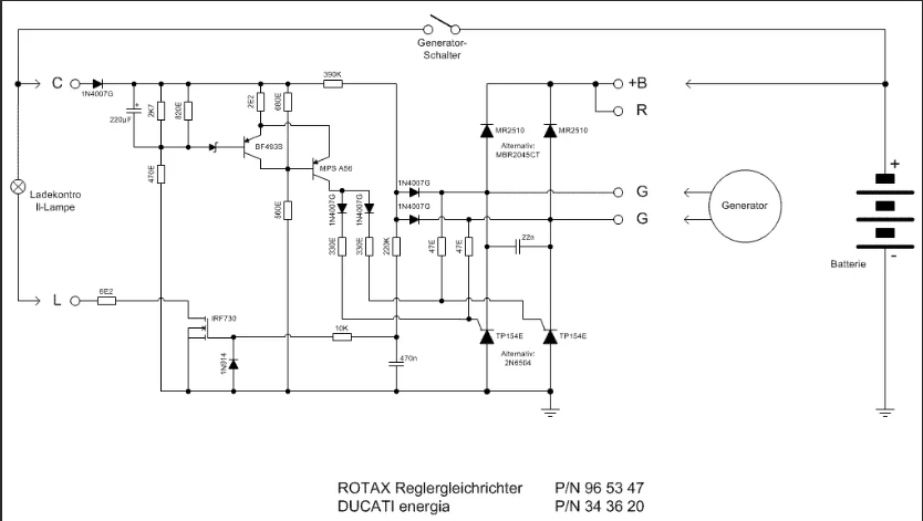

Pont az volt benne, mint amit linkeltem is.. szabalyzo
Ez gyulladt ki 150km után, ezért nem tudom mi lehetett a probléma.
Teljesítményre gyanakszom, de mivel a gyári adatok a fasorba, így nem tudom, hogy milyen kellene.
(#) proli007 válasza zosza18 hozzászólására (») Máj 18, 2024 /
Azt én sem, de ha ez a DUCATI szabályzó van benne, akkor én ezt teljesen korrektnek tartom.
Legfeljebb biztosítékot tehetsz az akksi és a szabályzó közé.
(Mert ha a generátor felé lett volna zárlat, a tekercsek is megégtek volna.)
