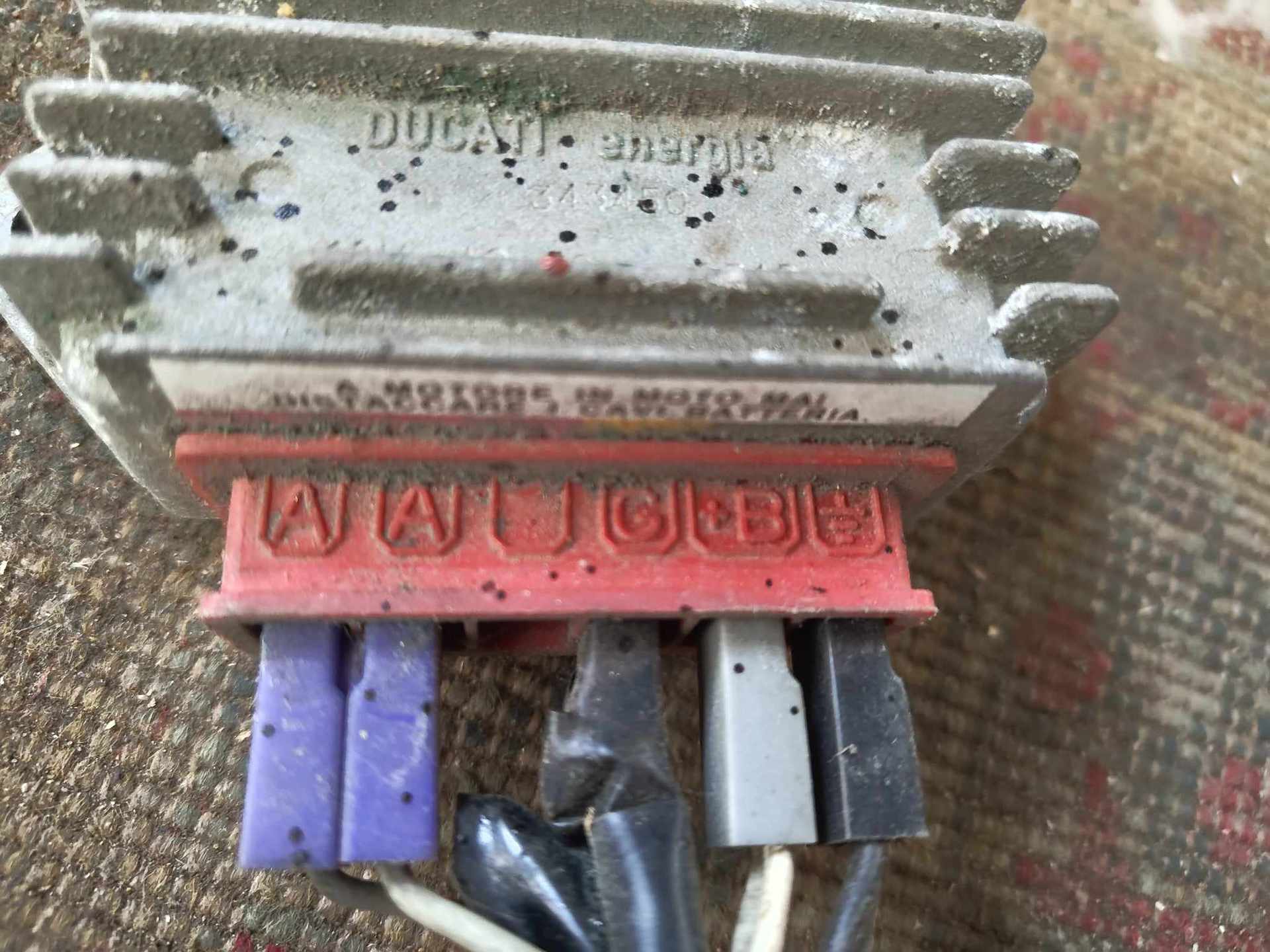

(#) stevi hozzászólása Szept 8, 2022 /

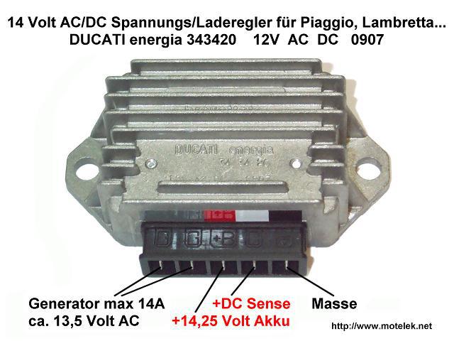

helló, ezt a Feszültségszabályzót hogyan lehet be kötni, ducati energia gyújtáshoz?
(#) ITI47 válasza stevi hozzászólására (») Szept 11, 2022 /
A kép alapján nem lehet megállapítani hogy ez egy egyfázisú, indexet is tartalmazó fesszabályzó, vagy egy 3 fázisú fesszabályzó. Van valami ráírva?
(#) stevi válasza ITI47 hozzászólására (») Szept 13, 2022 /
Úgy tudom ez indexes, de nincs rajta semmi jelzés Derbi Sendan van ilyen
(#) ITI47 válasza stevi hozzászólására (») Szept 14, 2022 /
Neten keresgéltem én is, valóban a Derbi Sendára szereltek ilyent, de bekötési rajzot nem találtam. Az öt kivezetésből egy a test, egy a váltófesz bemenete a generátortól, egy az akkura menő töltőfesz, egy az indexkapcsolóra megy, egy meg a gyújtáskapcsolótól jön rá. De hogy melyik-melyik, azt sajnos nem tudom.

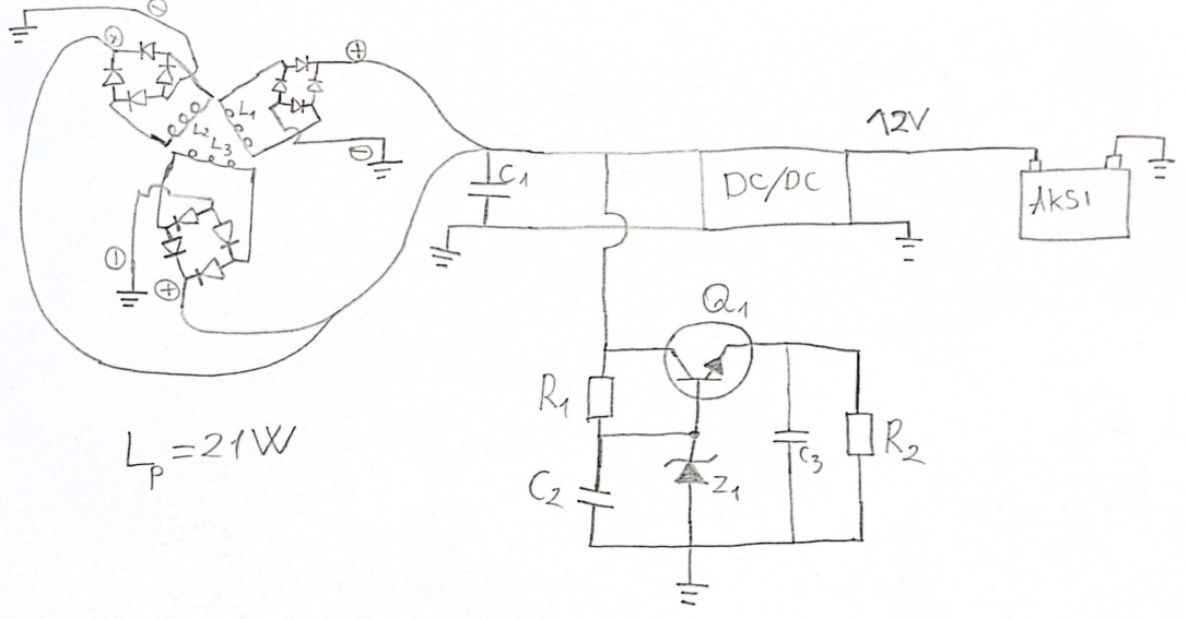

(#) SteveBrownJr hozzászólása Feb 17, 2023 /

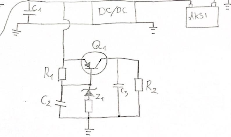

Azóta én még agyaltam ezen a DC-DC converteres dolgon és arra jutottam, hogy mindenképpen meg kell védeni valamivel a DC-DC primer oldalát a túl magas feszültségtől.
Így arra gondoltam, hogy beépítenék egy PNP tranzisztort amit egy zener dióda vezérelne. A cél az lenne, hogy mondjuk 20-24 volton a zener dióda földre tegye a tranzisztor bázisát így kinyitva azt. A tranzisztoron átfolyó áram pedig egy söntellenálláson elmelegedne. Itt már bevonnám mind a három tekercset a buliba. A gyújtás pedig megszakítóval és a hozzá tartozó gyújtótrafóval aksiról menne.
A kérdés az, hogy hogyan kéne méretezni az R1,R2 ellenállásokat, a C1,C2,C3 kondikat és milyen modell kéne tranzisztorból valamint Zenerből.
Azt el tudom képzelni, hogy végesetben teljesen feltöltött aksinál 0 fogyasztóval is 24 voltot kell tartania a rendszernek nyelezve tehát az R2-nek 8-9 Ohm-osnak kell lennie mert a 24V és 63-70W így kerül egyensúlyba. Viszont nem tudom, hogy köztes esetben hogyan viselkedne ez a kapcsolás. Amikor a C1 kondenzátor feszültsége eléri a 24V-ot a tranzisztor Collector-Emitter ellenállása nullához közelít? Vagy mennyi lesz? Ez az R1 függvénye gondolom?
Köszönöm a segítséget.
(#) ferci válasza SteveBrownJr hozzászólására (») Feb 17, 2023 /
A rajzodon egy sima npn tranzisztoros, Z1-gyel stabilizált tápegység van.
Ha az R1 helyére teszed a Z1-et ( pl. 24 V ) és vele sorban még egy párszáz ohmot, valaminr a Z1 mostani helyére pl. 6...10 kohmot, akkor működne az elképzelésed szerint az áramkör.
A tranzisztornak az átmeneti ( >24 V ) időben lenne nagy terhelése, amikor az R2-vel közösen vinnék az áramot.
Jóval magasabb bemenőnél újra csökkenne a tranzisztor melegedése, az R2-n meg megnőne maximumra.
(#) SteveBrownJr válasza ferci hozzászólására (») Feb 17, 2023 /
Jaj bocsi, nem npn-t akartam rajzolni, hanem pnp-t. Esetleg egy rajzzal és pontos mondjuk hestore-bol beszerezhető alkatrészekkel ki tudnál segíteni, hogy pontosan mit kell vennem?
Pnp-vel így kellene:
Az R1 pl. 2k2, az R2 min. 100 W komplexum - sárgaréz ( vagy bronz ? ) hűtőben, fémvázon csavarozva.
A tranzisztor egy darlington legyen, aminek max 40 wattot el kell disszipálnia az átmeneti időben, tehát hűtőborda és opció kis ventilátor, Ic>10 amperes.
A zener pl. 24 V a vastagabb üvegtokos fajtából ( könnyebben kezeled ), a vele soros ellenállás 470..680 ohm.
Azért kell maximumra méretezni, mert ki tudja, a köztes állapot ( pl. 26...30 V ) meddig tart időben.
A hozzászólás módosítva: Feb 17, 2023

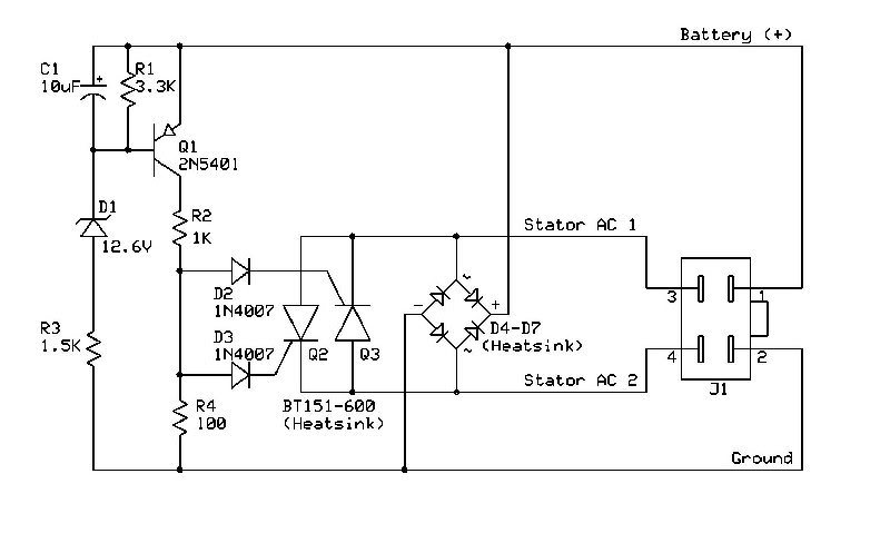

(#) ITI47 válasza SteveBrownJr hozzászólására (») Feb 18, 2023 /
Nem tudom segít-e az a rajz, amit megépítettem. Ez egy sönt szabályozó, ami a zéner értékétől függően leszabályozza az elszaladt feszültséget. Meg kellene építeni és kipróbálni. A tranzisztor 25A-t bír, megfelelő hűtés mellett. Gondolatébresztőnek szánom.
(#) Gafly válasza ITI47 hozzászólására (») Feb 18, 2023 /
Kollégának három(?) fázisa van, ha lehet hinni neki.
Ez a söntös dolog hihető és működhet...
(#) ITI47 válasza Gafly hozzászólására (») Feb 18, 2023 /
A három fázis egyenirányítás után, már egyenáram. Én megépítettem ezt a kapcsolást, nálam működött. Folyamatos terhelés alatt biztos hogy bírná a túlfesz megfogását. Terhelés nélkül nem biztos. Az a generátor teljesítményétől függ.

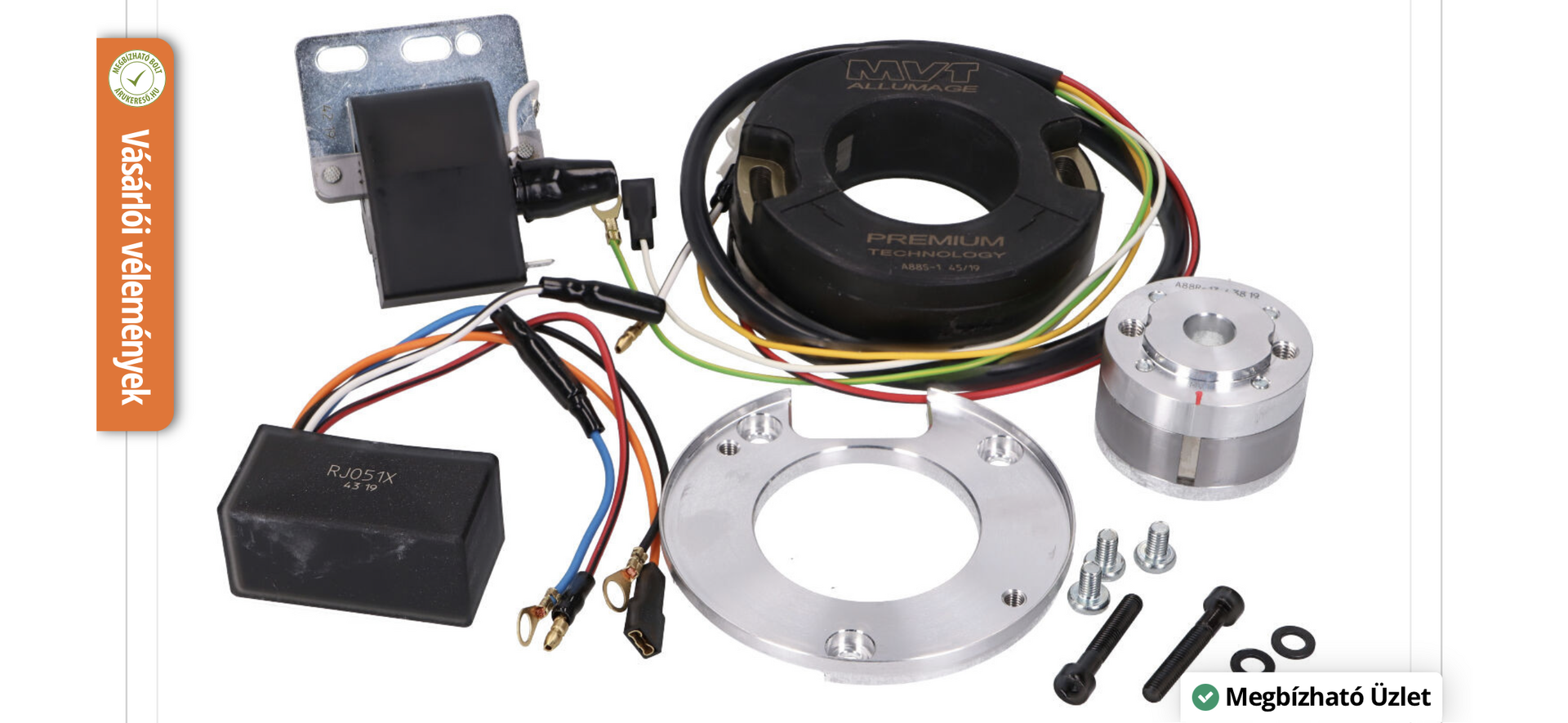

(#) Barasanya hozzászólása Szept 8, 2023 /
Sziasztok! Segítséget szeretnék kérni a következőre: van egy piaggio blokkos a aprilia sr 50 robogom és raktam bele egy MVT prémium digitális gyújtást, és erre még kellett tennem egy Yamaha robogó Feszt szabályzó t hogy tudjon töltést produkálni .van róla egy rajzom is amit egy másik fórumon találtam ,aki ugyanezt a piaggio blokkos robogoba beszerelte is neki működött.mindent ugyanúgy csináltam , Kötöttem át a kábeleket kötöttem be a Feszt szabályzó t, de nekem nem jön ki egyenaram a feszabályzóbol.igazabol semmi aram nem jon ki. Az lenne a kérdésem hogy esetleg Fesz szabályzó és fel szabályzó között is lehet különbség miszerint az egyik át tudja alakítani a váltó áromot egyenáramma,a másik pedig nem ? Ha esetleg valakinek lenne ötlete nagyon szívesen fogadnám. előre is köszönöm a válaszokat. Mellékletben ide írom a bejegyzésnek a linkjét hogyha ez segít. http://www.hstuning.hu/content/tuning-%C3%A9s-szerel%C3%A9si-tippek
