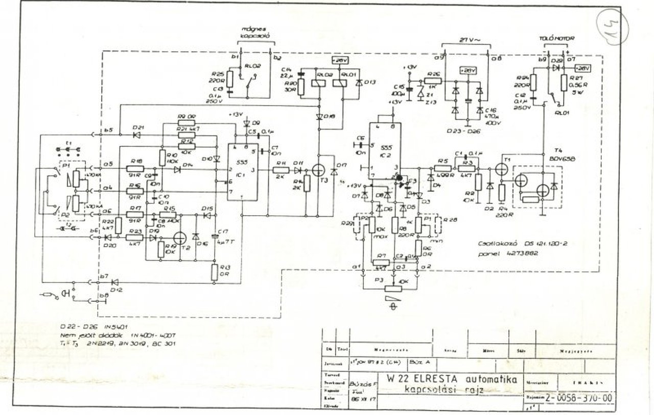

(#) Remci hozzászólása Júl 21, 2024 /
Lenne egy amatőr kérdésem: ezt a panelt át lehet-e alakítani úgy, vagy mit kell rajta változtatni, hogy 12v-os motort vezéreljen?
A motor kivezetései az "a7" és "b9" számmal jelöltek.
A hozzászólás módosítva: Júl 21, 2024
(#) mpisti válasza Remci hozzászólására (») Júl 21, 2024 /
Nem kell azzal semmit csinálni, az a8-a9 pontra 12V AC megy 24V helyett, szükség esetén az R19 ellenállást kicseréled egy 100 ohm 1-2W-osra és kész.
(#) Remci válasza mpisti hozzászólására (») Júl 21, 2024 /
Csak ennyi? Köszönöm. Ja, a benne lévő 24v-os kis relét is ki kell cserélnem 12v-osra,ugye?
A V16 jelülésű 25v-os zenert nem kell cserélni,
Még egy kérdésem lenne. Van nálam egy ilyen gép: Bővebben: Link
Az a hibája,hogy nem vezérli a tolómotort. A képen látható kis vezérlő panel van benne, amire rácsatlakozik a 24v Ac, a pisztoly nyomógomb és a motor. Zárlatos lett benne az 5v-os feszültség stabilizátor és az M110AN tipusú Ic zárlatos lett, mivel a betáp oldalon megkapta a 26-27v-ot. Annyit találtam róla,hogy ez valamilyen programozható kütyü. Kerestem ilyen panelt hogy hol lehetne venni, de csak 1-2 külföldi oldalon láttam, ahonnan nem tudok rendelni. Szerintetek elég ha veszek vagy csinálok egy PWM fordulatszám szabályzót a motorhoz és emezt a panelt kiváltom vele? De ott hová kellene kötnöm a nyomógombot, hogy csak nyomásra működjön? A gépen van egy min-max állító kapcsoló, ami min állásban 17v körül ad feszültséget a panelnak, max állásban pedig 26-27v-ot.
(#) Régi motoros válasza Remci hozzászólására (») Júl 21, 2024 /
Azt kellene kideríteni, hogy a potméter csak az előtolást szabályozza, vagy az áramerősséget is.
Az előbbi esetben kiválthatod egy sima PWM szabályozóval, az utóbbiban keményebb dió lesz.
Ha elég a motor szabályozás, a nyomógombbal pl kapcsolhatod a PWM szabályozó tápfeszültségét.
Viszont elegánsabb megoldás, ha eleve olyan szabályozót használsz, amin van ENABLE bemenet.
(#) Remci válasza Régi motoros hozzászólására (») Júl 21, 2024 /
Szerintem csak az előtolást. A motor megy rá és a kapcsoló. A panelon van még két led, az egyik akkor világít ha feszültség alatt van, a másik meg biztosíték hibát jelezhet. Van a gépen egy kapcsoló, a már említett min-max állású, az a trafó primer oldalát állítja,gondolom ez lehet az áram erősség szabályzó. Más igazából nincs benne.
(#) mpisti válasza Remci hozzászólására (») Júl 22, 2024 / 2
Én két zenert látok, a V16-ot és a V17-et. A V16 5,6V-os, a V17 pedig 13V-os, oda jó a 12V-os is,ha esetleg halott lenne. A relét természetesen 12V-osra kell cserélni. Ha a motor egy robosztusabb darab, akkor a tranzisztorok hűtését növelni kell, illetve a bemeneti egyenirányítót is célszerű lenne 8-10A-esre cserélni és egy kis hűtőlappal ellátni .Egyébként ez a rajz tőlem származik én tettem fel ide sok éve.
(#) Remci válasza mpisti hozzászólására (») Vas, 9:56 /
Bocsánat,kicsit elvesztem. A V16-ot jól benéztem, mert a Z betűt kettesnek olvastam , ezért írtam a 25v-ot. Jobban megnézve 5,6v . Akkor kipróbálom a javasoltakat . Köszönöm.

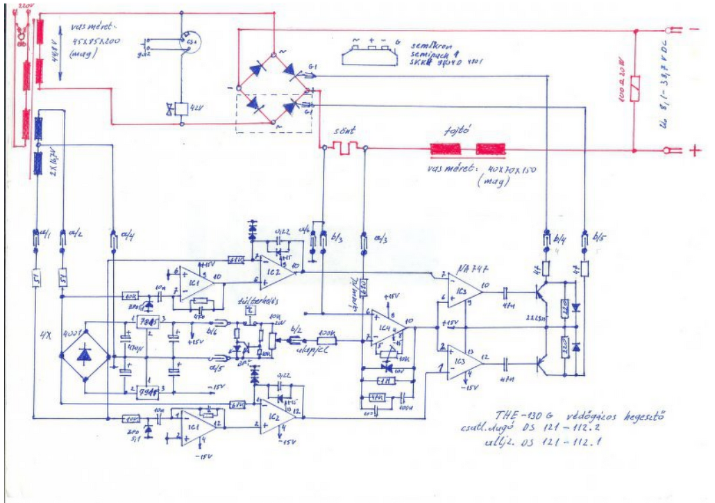

(#) Remci hozzászólása Kedd, 12:32 /
Erről a rajzról nincs véletlen valakinek egy jobb minőségű képe? A pirossal bekeretezett rész érdekelne, de van egy-két dolog, ami nem jól látható rajta. ezt a részt szeretném megcsinálni egy új panelon, de egyik-másik kötőpont,alkatrész értéket nem jól látni.
