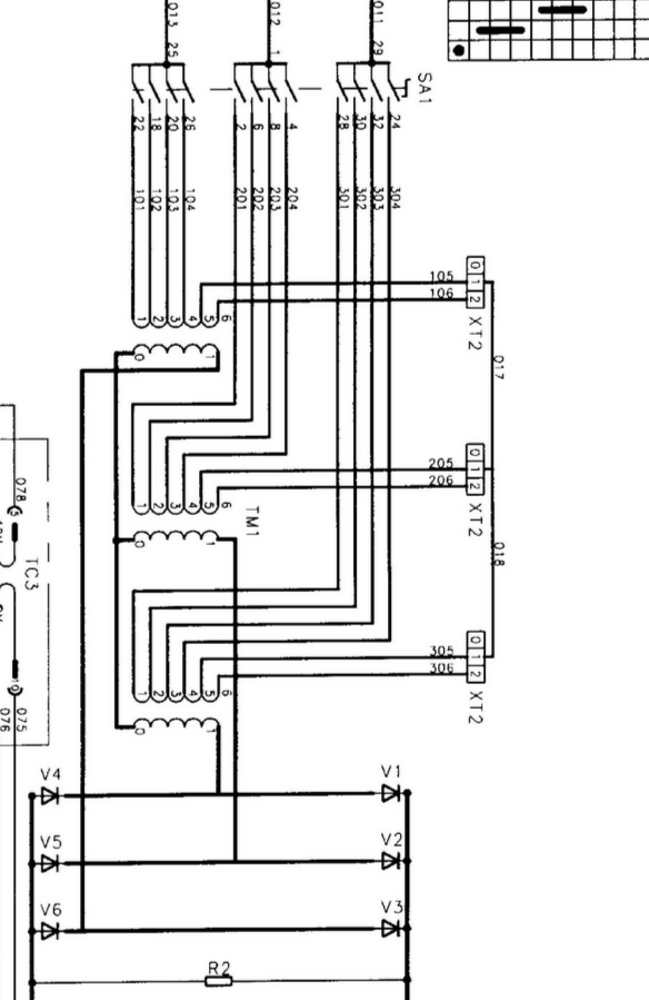

BHKV T400C hegesztő áram mértéke.Sziasztok! Azt szeretném megkérdezni, nem tudja véletlenül valaki, hogy a BHKV T400C típusú co hegesztő gép három fokozata mekkora áramokat fog át, illetve a hozzájuk tartozó feszültség értékeket. A segítséget előre is köszönőm.
A pontos értékeket meg kellene néznem a gépkönyvben, de emlékezetem szerint 1.fokozat:17-22V 2.fokozat:21-28V 3.fokozat 27V-40V de ezek az értékek erősen függnek a tirisztoros szabályzó egység beállításaitól. Én még két egyformán szabályozható gépet nem láttam ebből a típusból. Kb. 10-15% szórás simán előfordult a T400C gépek között.
Mivel MIG gépről van szó, itt inkább a feszültség beállítás a lényeg, mivel az íváram teljesen más lesz a különféle átmérőjű huzaloknál, plusz még a használt védőgáz fajta is más-más íváramot eredményez. Ezen felül a háromféle fojtóbeállítás is jelentősen befolyásolja az ívfeszültséget és az íváramot is, és az előtolási sebesség -ami elsősorban dönti el az íváramot-még szót sem ejtettünk. A hozzászólás módosítva: Okt 12, 2024

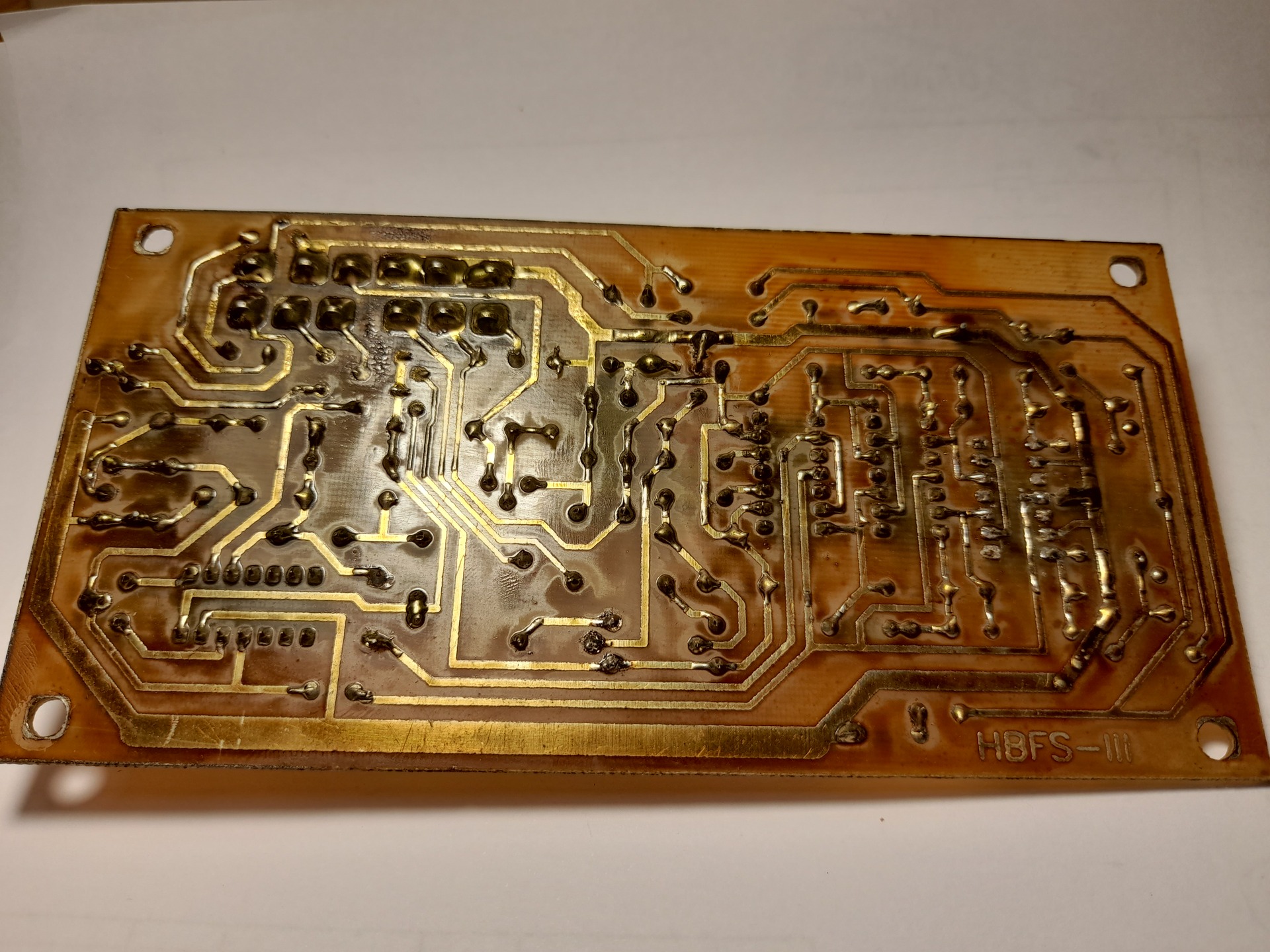

Trakis Pulsmig 145 vezérlő HBFS-III típusA hozzáértő szakiktól kérdezném inkább de persze minden infó érdekelne. Mostanában "takarítgatom" a padlásom és kezem ügyébe akadt egy általam régen elfelejtett panel: egy Pulsmig 145 vezérlő panel. Nem teljesen egyezik meg a többször itt megosztott HBSF-F panel rajzával de hajadzik rá. Ennek típusa HBSF-III. Ezen eggyel több ic van és ezen a test a csatlakozó a4-a5 és a6-os összekötve. Nem tudom jól van ez így mert az eredeti "F"-es jelölésű rajzán az a4-es az a 10K-s potméter egyik csatlakozója. Tudom nagyon ritka darab és nem sokat gyártottak le belőle de én szeretném újraéleszteni és talán valaki találkozott hasonló példánnyal és így (ugyancsak talán) hozzá tudna szólni.A hozzászólás módosítva: Jan 7, 2025
Most, hogy így nézegetem rájöttem ez a THE-130. Szóval minden rendben, kösz a segítséget mindenkinek.
