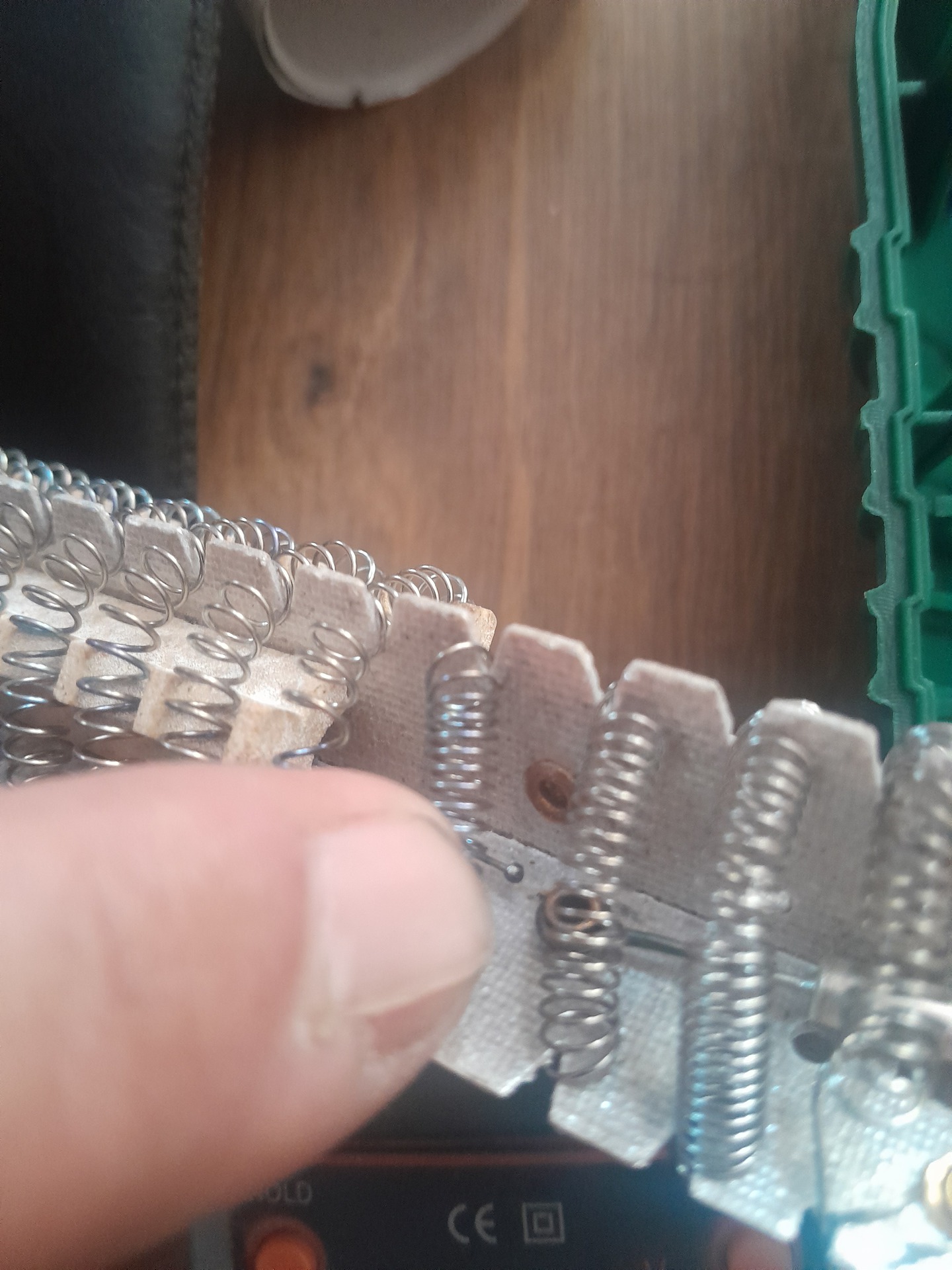

(#) jani1987 hozzászólása Máj 30, 2024 /
A kezembe került egy parksideos hőlégfúvó. Tüzetesen megvizsgálva találtam benne egy szál szakadást. Már csak az a kérdés forrasztható e?
(#) kendre256 válasza jani1987 hozzászólására (») Máj 30, 2024 /
Nem.
De szorosan összecsavarható, összeszorítható, és akkor talán bírja még valameddig. Vigyázni kell azért vele, mert törékennyé is válhatott a sok felmelegedéstől, lehűléstől, oxidálódott is biztosan.
Szerk:
Ha a szegecs közelében szakadt el, újra is lehet szegecselni. Ha pár milliméterrel rövidebb lesz az nem baj.
A hozzászólás módosítva: Máj 30, 2024
(#) Udvari Zsombor válasza jani1987 hozzászólására (») Máj 30, 2024 /
Ha jól látom, a szegecsnél szakadt el. Szegecseld újra és akkor valameddig még jó lesz.
(#) elactrofan válasza jani1987 hozzászólására (») Máj 30, 2024 / 1
szia!

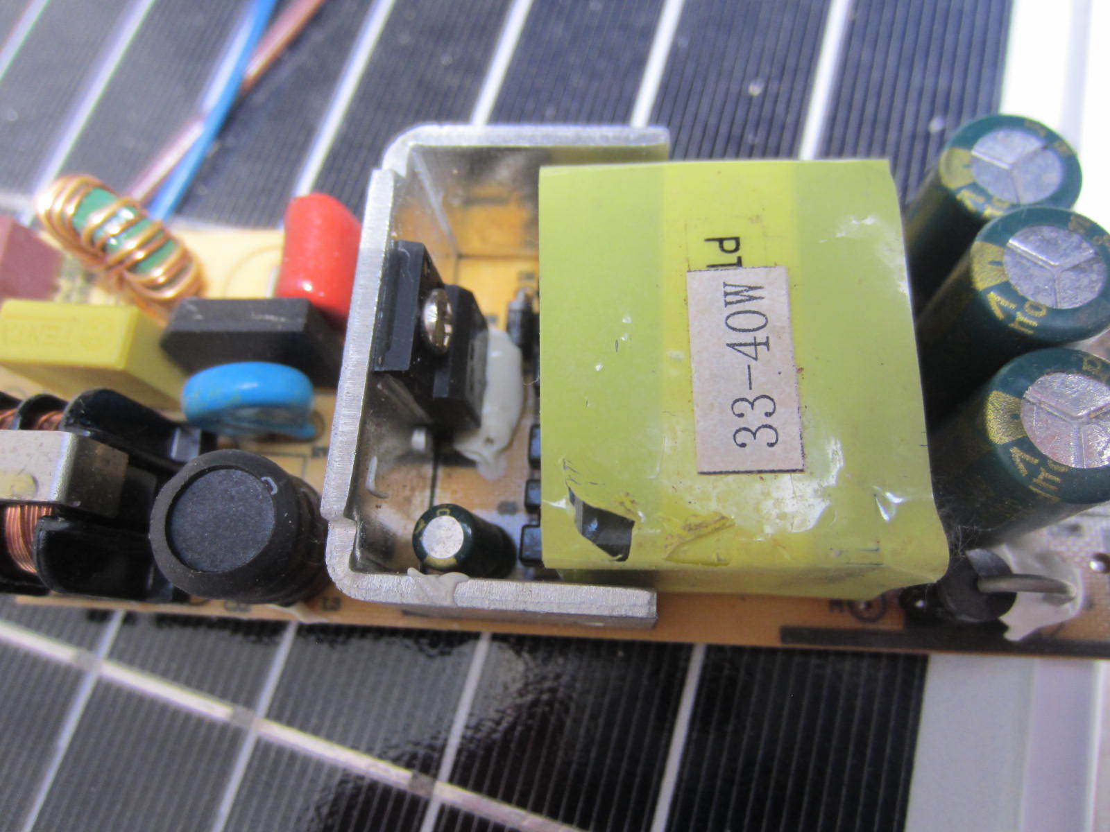

(#) Fats Domino hozzászólása Máj 31, 2024 /
Üdv a tagoknak!
Visszavezethető ennek a tápegységnek valamely alkatrészére a gyakori (v. jellemző) meghibásodás?
(#) kadarist válasza Fats Domino hozzászólására (») Máj 31, 2024 /
Az összes elektrolitkondenzátor veszélyben van, kicsik, nagyok egyaránt.
(#) Fats Domino válasza kadarist hozzászólására (») Máj 31, 2024 /
Az a 3 lábú ott a hűtőbordán?
Az akkor van veszélyben, ha zárlat következik be.
(#) jani1987 válasza Fats Domino hozzászólására (») Máj 31, 2024 /
Mivel a laptop adaptere elég meleg szokott lenni ezért hármas fúróval óvatosal kifúrtam biztosítva a meleg levegő szabad távozását.
A hűtőborda mellett a zsugorcsőben? nincs rajta jelölés semmi
(#) proli007 válasza Fats Domino hozzászólására (») Máj 31, 2024 /
Az egy tekercs (induktivitás) ..
