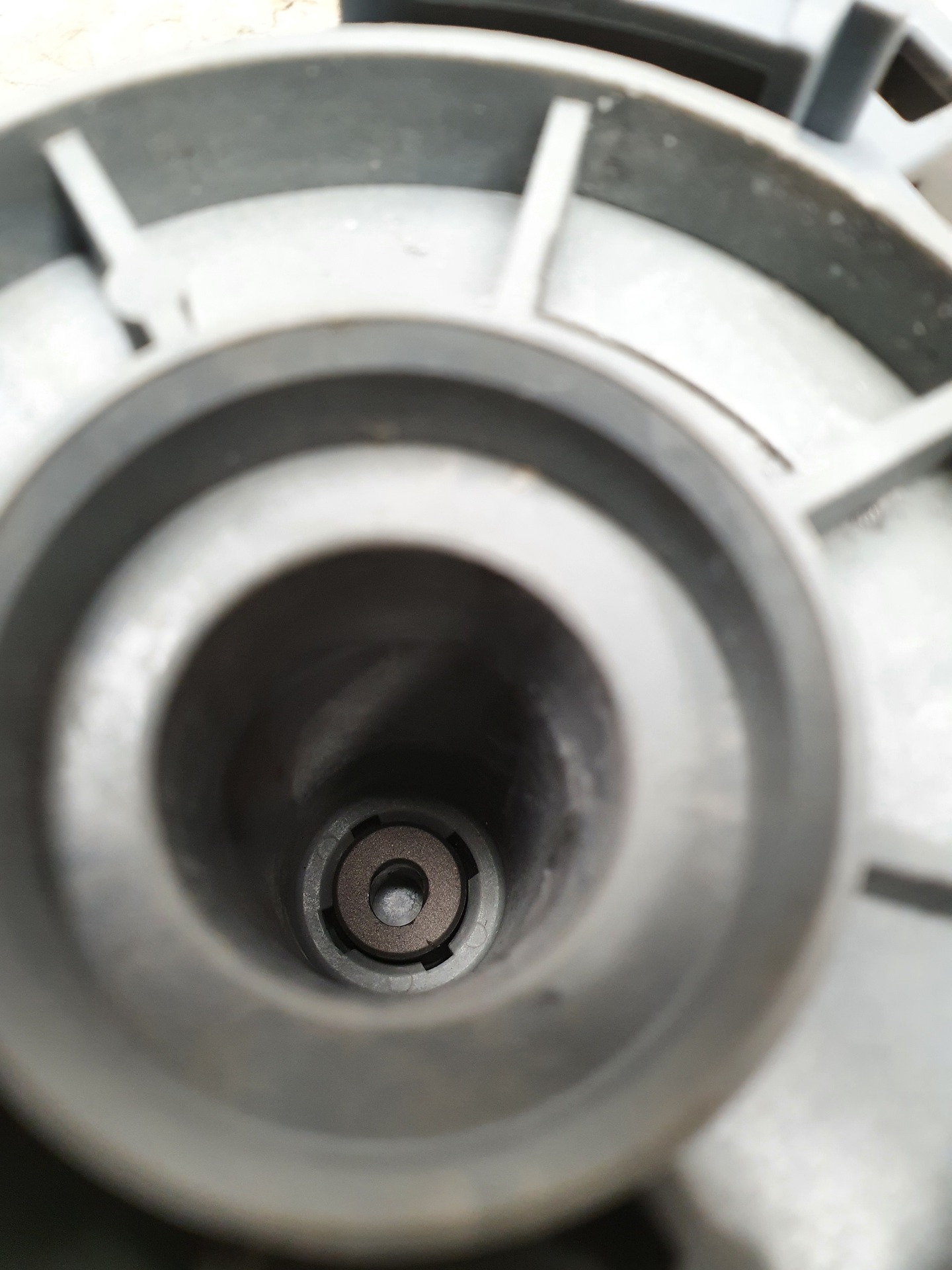

Van egy kis gagyi kínai szökőkút motorom, ami sokszor csak úgy indul el, ha megütögetem. Min mikor az egy fázisú motoron nincs, vagy rossz a kondi. Már többször szétszedtem. Könnyen mozog, nem szorul. Erre van valami orvosság, vagy kuka?

(#) Hutty válasza ferci hozzászólására (») Ápr 1, 2024 /
Ez nem kefés motor.
Inkább ilyen kialakítású, ún. vegyszerszivattyú.
(#) mraulajos válasza ferci hozzászólására (») Ápr 1, 2024 /
Nagyon el vagy kanyarodva. Ez egy picike 230V os aszinkron szerű motor. Itt vízben van minden. A link jól mutatja miről van szó.
A hozzászólás módosítva: Ápr 1, 2024
(#) Hutty válasza mraulajos hozzászólására (») Ápr 1, 2024 /
Lehet könnyen mozog, de a tengely abban a lében áll, amit forgat és a homok megeszi a tengelyvég csapágyat, amitől beleér a házba a forgórész.
Így képzeld el:
(#) mraulajos válasza Hutty hozzászólására (») Ápr 1, 2024 /
Ez egy primitív kis motor. Mint 3 gyufásdoboz egymásra rakva. Itt nincs csapágy, meg csapágyház stb. Van egy, a kétvégén rögzített, 2,5mm átmérőjű tengely, ezen forog a forgórész egy alapból mágneses térben. Ez a forgórész össze van építve egy kis keverő lapáttal, ami szállítja a vizet. Nem fotóztam le sajnos.

Az egy szinkron motor, mint mosógépeknél a lúgszivattyú, véletlenszerűen indul el valamelyik irányba bekapcsoláskor. Akkor csinálja a leírt jelenséget, ha a tengely és/vagy a csapágyház kopott, bekapcsoláskor a mágneses tér egy oldalba tudja húzni a forgórészt/tengelyt. Siklócsapágy, kopik a tengely és a csapágy is.
Csere kompletten.

Szia! Ha a lapátkerék meg van kopva vagy vízköves a felület is amiben fut az könnyen megakasztja az indulást. Nézd meg, hogy milyen irányban van holtjátéka a lapátkeréknek és ha belülre elfér egy PET palacknyi vastagság akkor vágjál belőle a lapátkerék mögé vagy elé egy megfelelő átmérőjű kört.
(#) mraulajos válasza VIM hozzászólására (») Ápr 1, 2024 /
Köszönök minden jóindulatú hozzászólást, de az ilyen dolgokon már rég túl vagyok, és hiszek mindenkinek.

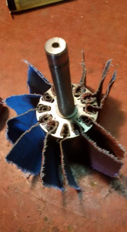

A képen egy BLACK&DECKER sarokköszörű állórész. Szálszakadása van. Mennyibe kerül egy ilyet újra tekertetni? Érdemes vele foglalkozni? Még ha egy szálról lenne szó, azt lehet, valahogy meg taknyolnám, de három is megadta magát.

(#) VIM válasza mraulajos hozzászólására (») Ápr 2, 2024 /
Azt nézd már meg, hogy ha visszatekered a kimenetét az hol találkozik a szakadt résszel és akkor hogyan alakulnak a kilátások a szigetelésre és a menetek pótlására. Ez a huzalvastagság szerintem bevállalható.

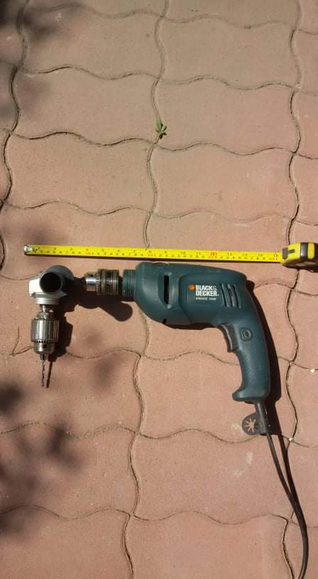

(#) VIM válasza mraulajos hozzászólására (») Ápr 2, 2024 / 1
Ennyiért biztosan nem csinálják meg és nem is biztos, hogy a forgórész is kibírta ezt az incidenst. A példa az nálam már bizonyított, meg vagyok vele elégedve. Egy 500W-os román gépet akartam megjavítani de letettem róla, inkább vettem másik jobbat, nagyobbat a hibás forgórészből csiszolóhengert a hajtásházból 90 fokos hajtást csináltam fúrófejjel.
