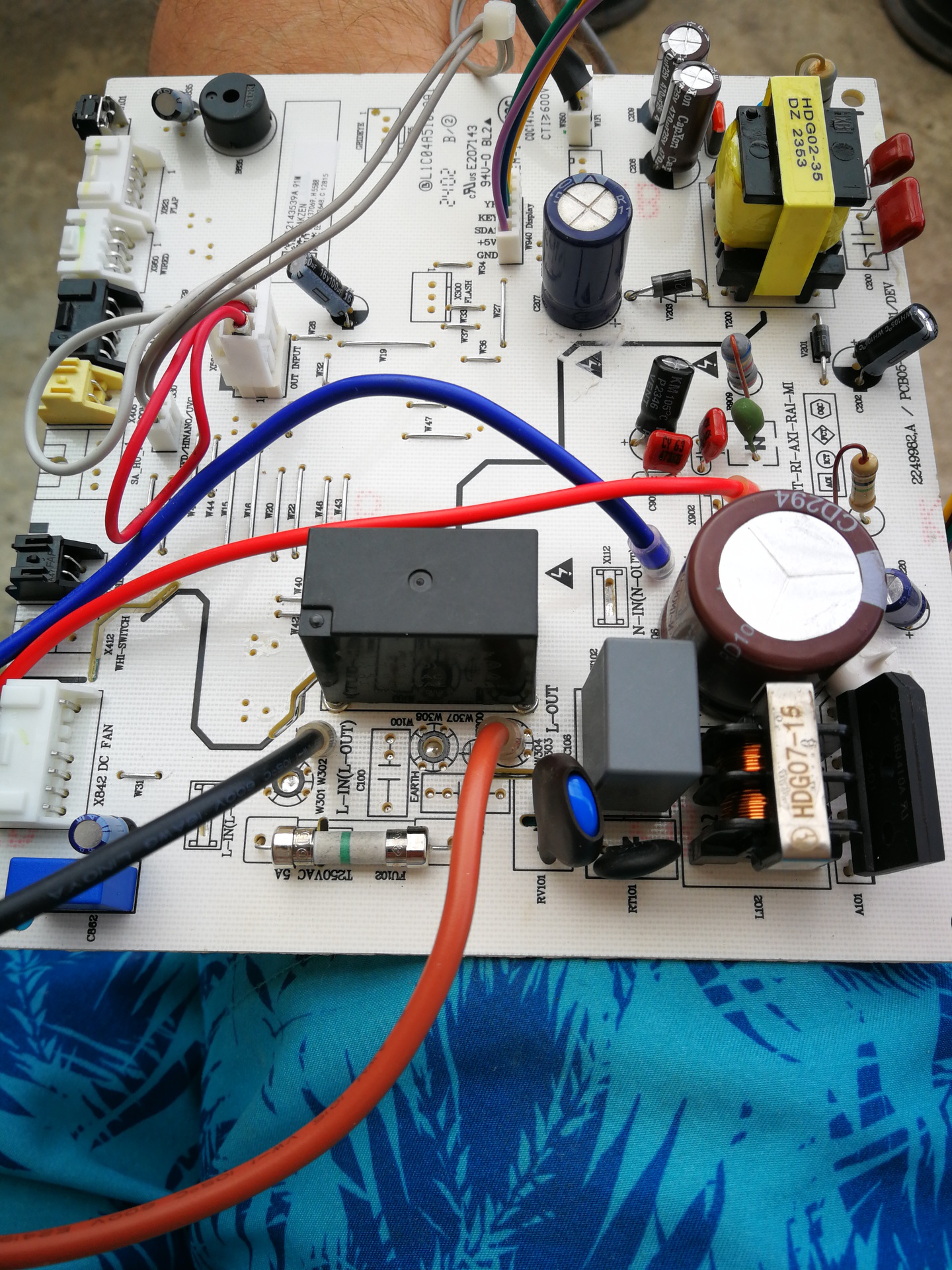

(#) Troid hozzászólása Csü, 6:26 /
Jó napot kívánok.
Frissen vásárolt klímánál esetleg még tudja valaki mondani mi okozhat kommunikációs problémát?
A sorkapcson fix 8V DC-t mérek.
Égés stb nyomot, forrasztás hibát stb nem találtam a paneleken. Ugyanilyen vezérlőket sem sajnos.
0 perces a készülék, szerelő járt itt és nem tudott mit kezdeni vele...
Ha esetleg valaki tippet tudna adni, hogyan mivel lehet életre kelteni, nagyon hálás lennék. Garancia sajnos nem játszik...
A készülék pontos típúsa Hisense CF35YR1FW
Ui: a kültéri vezérlőjéből pár hajszálat eltávolítottam, lehetséges, hogy okozhatott galibát?!

A dekniben lévő kapcsolásirajzot (kültéri-beltéri) is jó lenne látni . Van több típus amelyiknél a kültéri elektronika of módban van (táplálás nélkül) amíg a beltéri be nem kapcsol . A beltéri egy relével indítja a kültéri tápját és ha ez a relé nem húz be akkor nincs kommunikáció . Ezt sok esetben egy átkötéssel a kültériben ki lehet kerülni, csak látni kéne a rejzot mielőtt bármivel is próbálkoznál.

(#) Troid válasza Troid hozzászólására (») Csü, 13:07 /
Itt a beltéri panelja. A fekete madzagot bemegy a 230 a banán meg jól nem jön ki...
Relét kiforrasztottam 9v elemmel húz. Azért gondolom, hogy ezzel van gond mert ebbe bele egy az áram legalább....
Találtam rengeteg hasonlót aliexpress én de egyik sem pont ugyanez. Nem értek hozzá, hogy milyen passzolna bele. Ha nem indul el akkor vennem kell másik panelt.
(#) kaqkk válasza Troid hozzászólására (») Csü, 13:28 /
A kültérinél a 0l ről kösd le a vezetéket ami a beltéritől jön (szigeteld le) majd egy kis vezetékdarbbal kösd össze a 0l-1l cstlakozókat és úgy próbáld indítani a klímát (természetesen összerakott beltérivel)

(#) Troid válasza kaqkk hozzászólására (») Csü, 14:47 /
Így a beltéri se indul el!
Halott az egész xD
Segíts kérlek panelt nézni bele fizukor megrendeltem.
De ha van még ötleted kipróbálom!
